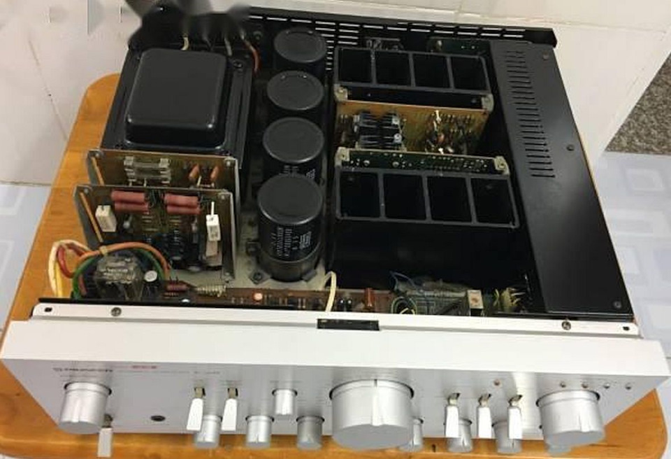

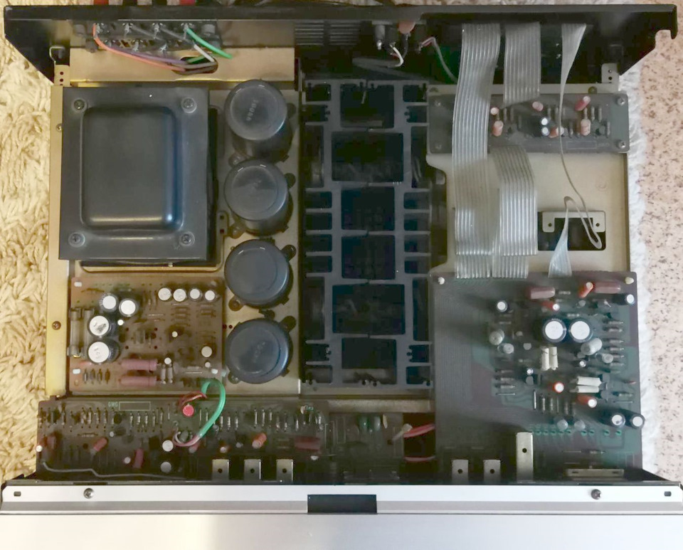

1979-81 Pioneer A-004, 68'000 Y, 13,1kg, 180(J) / 450W, 420x378x155, 60W@8Ohm/0,02%, 5Hz — 200kHz
1979-81 Pioneer A-006, 82'000 Y, 14,6kg, 190(J) / 500W, 420x378x155, 70W@8Ohm/0,02%, 40, 5Hz — 200kHz
1979-81 Pioneer A-500 — 70'000 Y, 14,1kg, 230(J), 420x404x135, 80W@8Ohm/0,007%, 5Hz — 100kHz
1979-81 Pioneer A-700 — 82'000 Y, 14,7kg, 250(J), 420x404x135, 90W@8Ohm/0,005%
Глаза потрескаться могут, но кое что понятно:
— вход на полевиках
— DC-servo, заведена через Сток ПТ.
— каскод (ООООооооо)
— ДК на биполярях, используются обе половинки сигнала
— далее мог бы быть третий ДК, но его разделили и получился ОЭ+ОЭ/ТЗ. ДА! ЗДЕСЬ НАКОНЕЦ-ТО ДВУХТАКТНАЯ РАСКАЧКА! Это — уже не Лин!
— далее угадываются очертания того же примитивного Non-Switching BIAS. Было бы удивительно писать на морде лица "Non-Switching" и делать обычный АВ :-)
— преддрайвер, драйвер (т.е. выход 3-каскадный), и …
— и … только 1 транзистор из пары, работающий на выход. А куда делся второй?
— А второй, видимо, работает то ли каскодом, то ли это класс G/H.

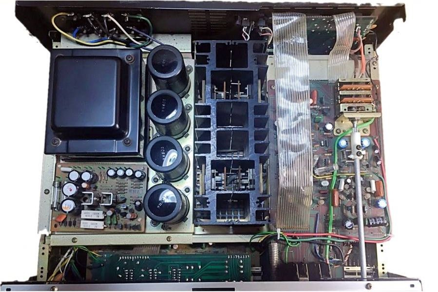

1979-81 Pioneer A-0012 (A-27), 3'000 DM / 190'000 Y, 24,7kg, 400(J) / 980W, 454x167x468, 120W@8Ohm/0,01%, 70, 5Hz — 100 kHz
Что нам даёт сиё любование?
— Вход — на БПТ. Не линеаризован. Я бы предпочёл полевички. Почему — уже говорил и не раз.
— Для чего первый транзистор (Q1, Q2) — без понятия. Возможно, компенсирует входной ток входного ДК. ООООооо. Это они — ХИТРЕЦЫ! Первый раз вижу, как у них конструкторская мысль работает!
— Каскод — хорошо.
— Входной ДК нагружен на ГСТ. Зачем?
— Повторитель. Хм … Ну ладно. Пусть будет. Хуже не делает.
— Раскачка — ОЭ/ГСТ. Т.е. Лин. Опять 1-тактный Лин. (если что, то 2-тактный — уже не-Лин).
— Далее какое-то сильно хитрое смещение.
— И 3-каскадный выход (наконец-то! А то не помню, чтобы где-то в пред. моделях 3-каскадный был. Везде экономили). На 2 парах неизвестных науке 2SC2323/2SA1003. Я так понимаю, что это — ТО-3 пр-ва Fujitsu Ltd. По крайней мере, тут так говорят.
150V, 12A, 120W, 60MHz (ОООООоооо! КРАЙНЕ СОМНИТЕЛЬНО! Скорее 6МГЦ. Ну нет ТО-3 столь высокочастотных. Тем более, ТАКИХ древних).
Ну что в общем и целом?
ИМХО, А-700 интереснее :-). Несмотря на нон-свитчинг, … .
Тут примерно так: "… или крестик снимите, или трусы наденьте" :-).
При условно-коротком тракте (повторители его не "удлинняют"), оставили Лина (1-тактную раскачку), петлевое нагнали применением ГСТ в первом каскаде и отсутствием его линеаризации.
В общем, какие-то меломаны у них там в КБ сидели … .
Чистого аудиофильского звука от данного аппарата ждать не приходится. Хорошего меломанского — вполне. Он на эту роль подходит.

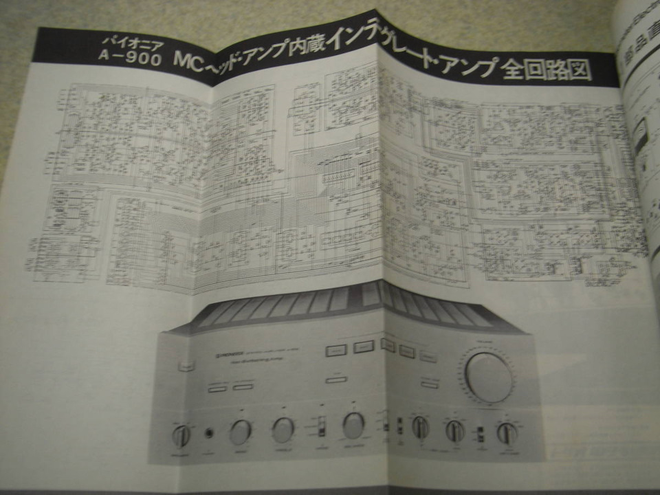

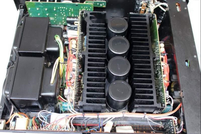

1979-81 Pioneer A-900 — 135'000 Y, 22,5kg, 350 (J), 460x455x150, 110W@8Ohm/0,005%, 60, 5Hz — 100kHz
Эти усилители я объединять не стал т.к. это СОВСЕМ РАЗНЫЕ усилители.
Схемы на него, как и на всех "японцев", "днём с огнём". Но конструктив, как минимум, впечатляющий. Сдается мне, это — японский Эксклюзив или Элит какой-то.
Схема А-700 весьма "воодушевляющая". Если предположить, что у более старшей модели не хуже … .
В общем, думаю, что это — весьма интересный усилитель. Даже несмотря на "нон-свитчинг". Было бы интересно послушать.

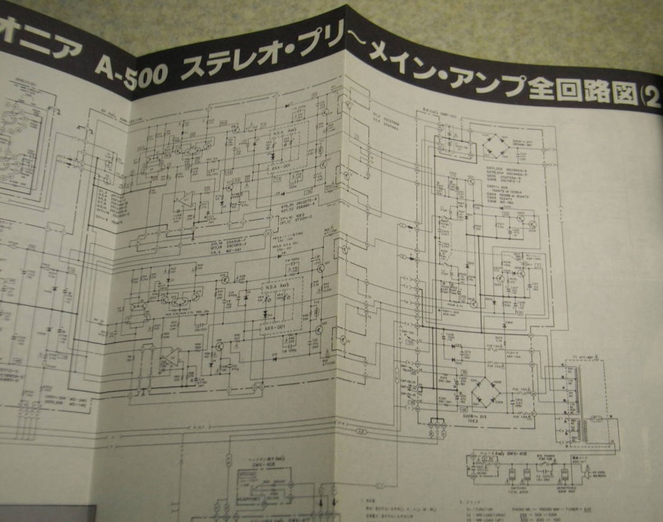

Зы … а схемки, хотя бы принципиально — чтобы понять, что это, найти удалось:
И даже в младшей модели мы видим вполне приличную схему:
+ полевички на входе
+ закаскожены
~ следующий каскад — на дарлингтонах
~ ДыЦ серва
— не линеаризован
— Лин-овская 1-тактная раскачка. (Лин-2)
— 2х1 выход. И того и другого "маловато будет! Ма-Ло-Ва-То!"
ИТОГО: имеем весьма интересный вход, а дальше — "а зачем что-то делать, если и так покупают?"
Глаза можно сломать, но видим ту же схему, только с 2х2 выходом, что, безусловно, сильно лучше. Но всё та же Лин-овская раскачка.
Тут глаза лопаются ещё лучше, схему можно только угадывать, но те же самые "фамильные черты", угадываются.
Но даже не видно, что там на выходе?
Наблюдается явная перекличка схем А-500/700/900 со схемами А-6/А-580, А-7/А-780
