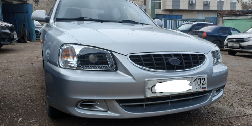

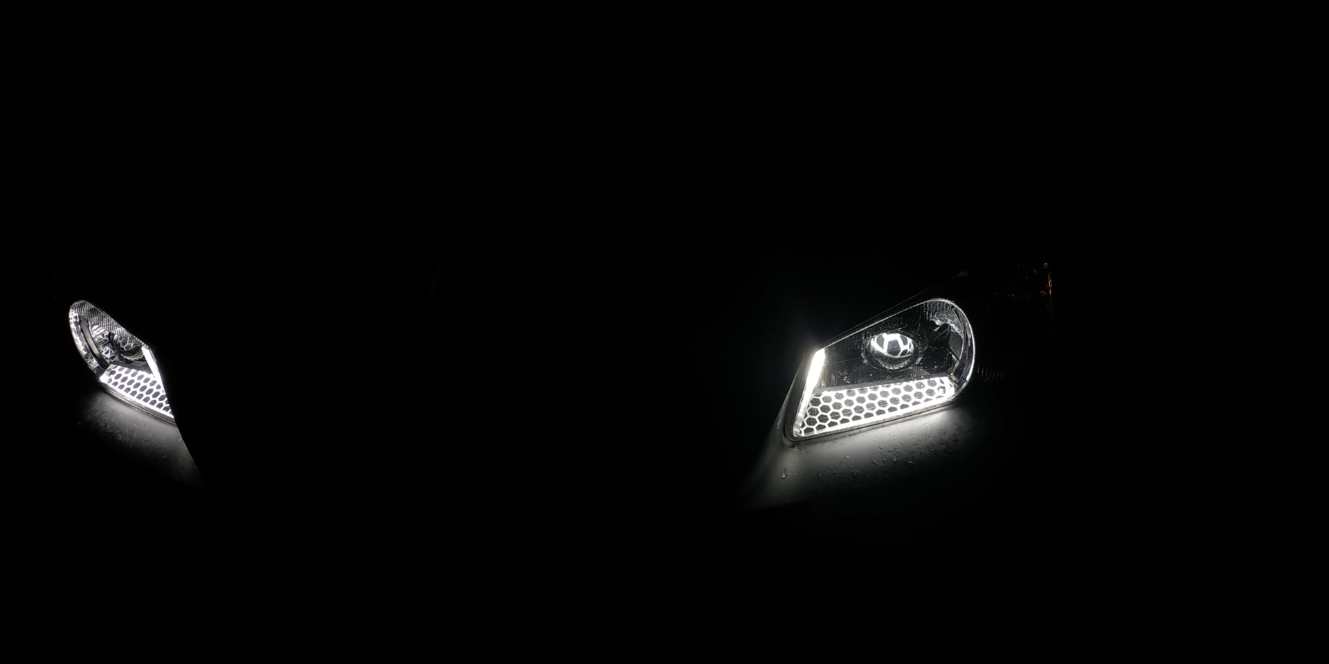

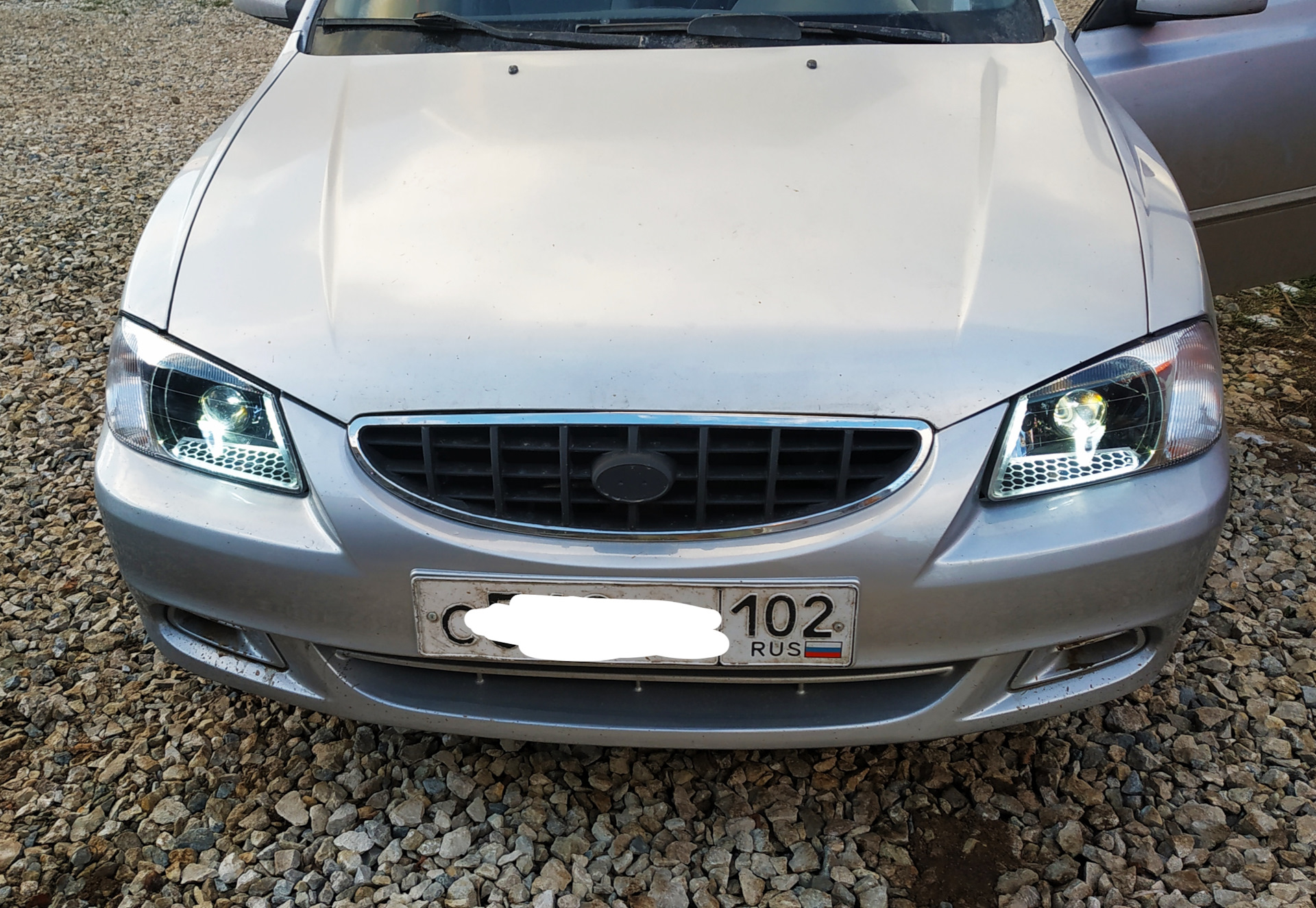

Купив новые фары в тот же вечер заклеил их в полиуретановую пленку,
Приобрёл лэд модули 2.5 дюйма, провода, маски, итд
На работе (производство рекламы) нашёл отходы оргстекла толщиной 8мм
Разобрав фару сделал шаблон из бумаги будущей детали.
С помощью лобзика вырезал заготовки и выровнял торцы наждачной бумагой.
Далее нагрел на струне детали и загнул по форме масок так чтобы они не задевали за отражатель и не мешали регулировке.
Попросил нарезать на плоторном станке трафарет соты, дальше покраска белый и черный цвет.
Нарезал "П" образный профиль из тонкого алюминия и вклеил туда светодиодную ленту толщиной 8мм, все это установил в задний торец детали.
Просверлил два отверстия в маске и прикрутил с помощью мелких саморезов оргстекло, все держится супер прочно.
Собираем фары и радуемся результату.

Вроде как и сделано красиво, а первая мысль — а нахрена оно, если его видно только стоячему человеку на погашенных фарах и не дальше 2-ух метров?
Видно со всех сторон и с включенными фарами тоже
Я написал и вы именно так и сделали фото — с двух метров и стоя ))))) Отойдите метров на десять и присядьте, как будто в машине сидите. Вот тогда и посмотрим:)

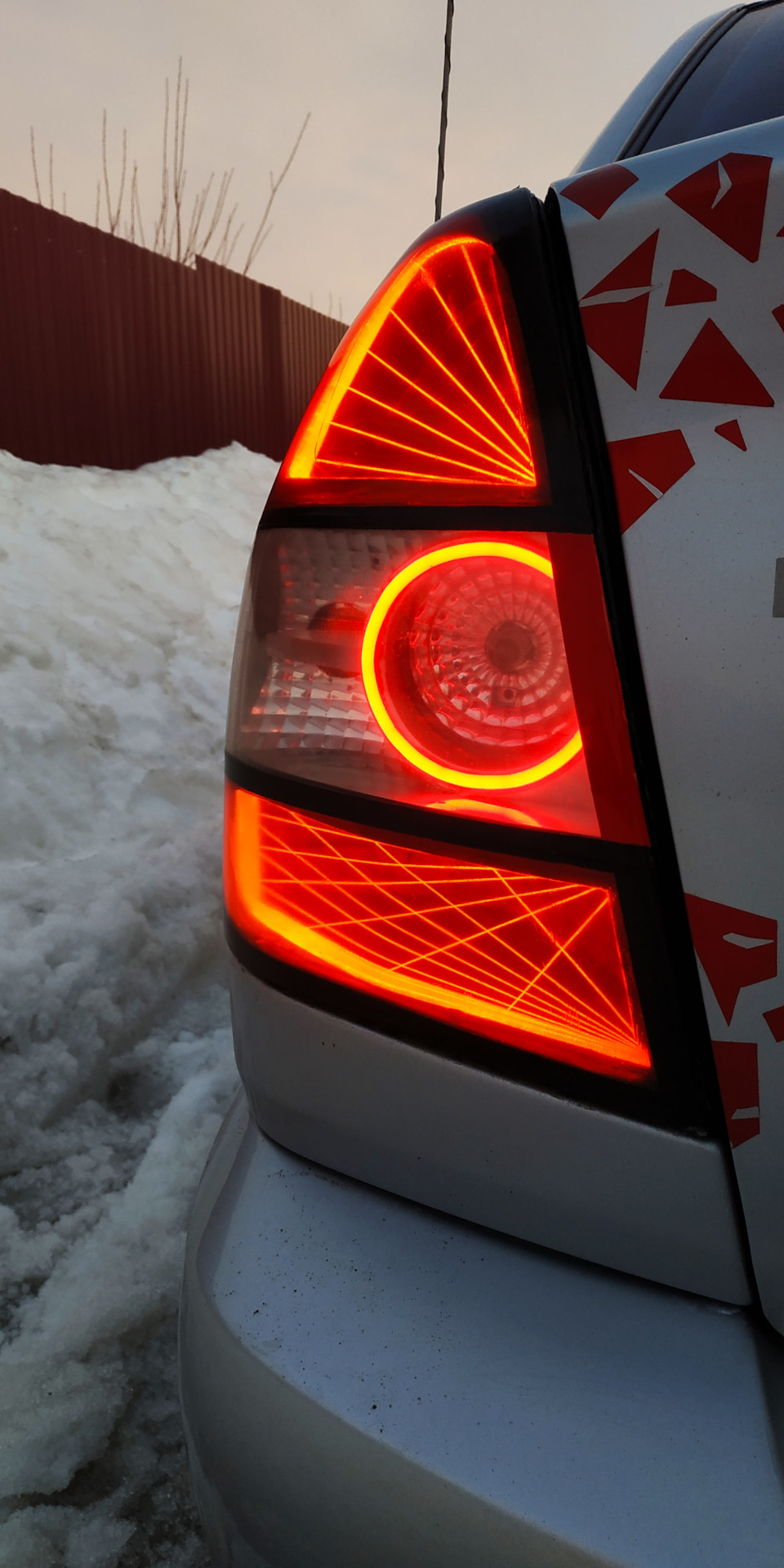

Зачёт. 👍🏻Ток эту идейку я пожалуй позаимствую для тюнинга задных фонарей. Ибо предние габариты у меня и так затюнены. 😄
Задние я себе ещё весной переделал
VeGeSArts
Ах, так это этот акцент))) задние фонари 2 раза респект. Отличнейшая работа!
