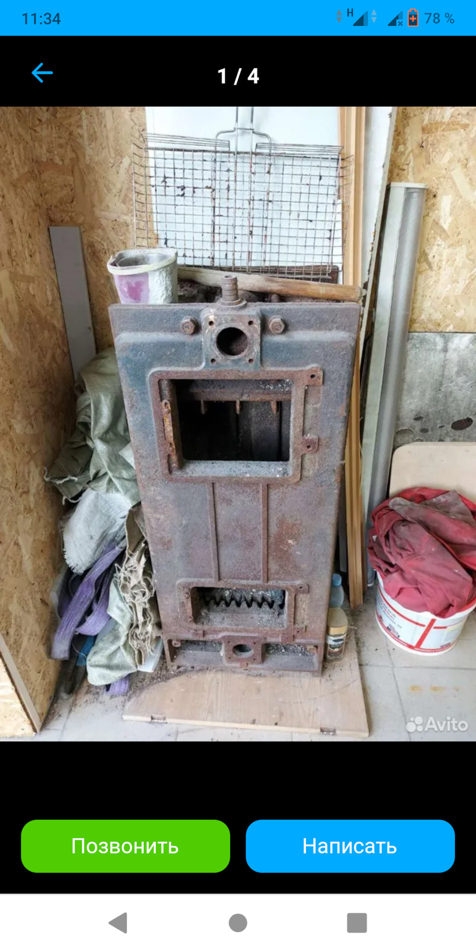

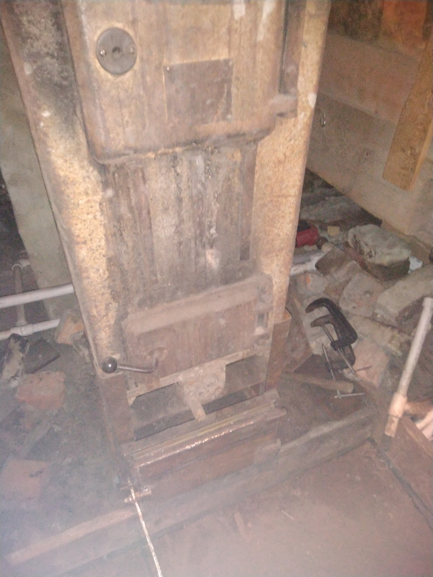

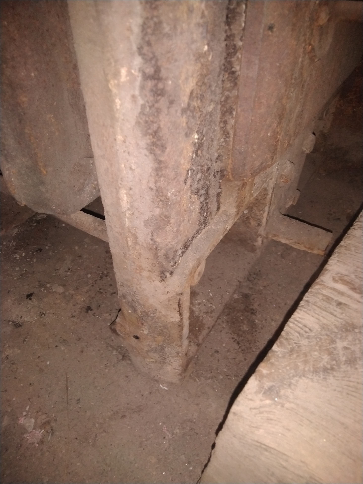

Есть желание рассказать о произведенной мной своими руками модернизации своего старого котла который верой и правдой служил около 20 лет.
Приобрел его у своего хорошего знакомого, по случаю. У него он несколько лет работал в теплице, но что то собственнику не понравилось и он решил от него избавиться.

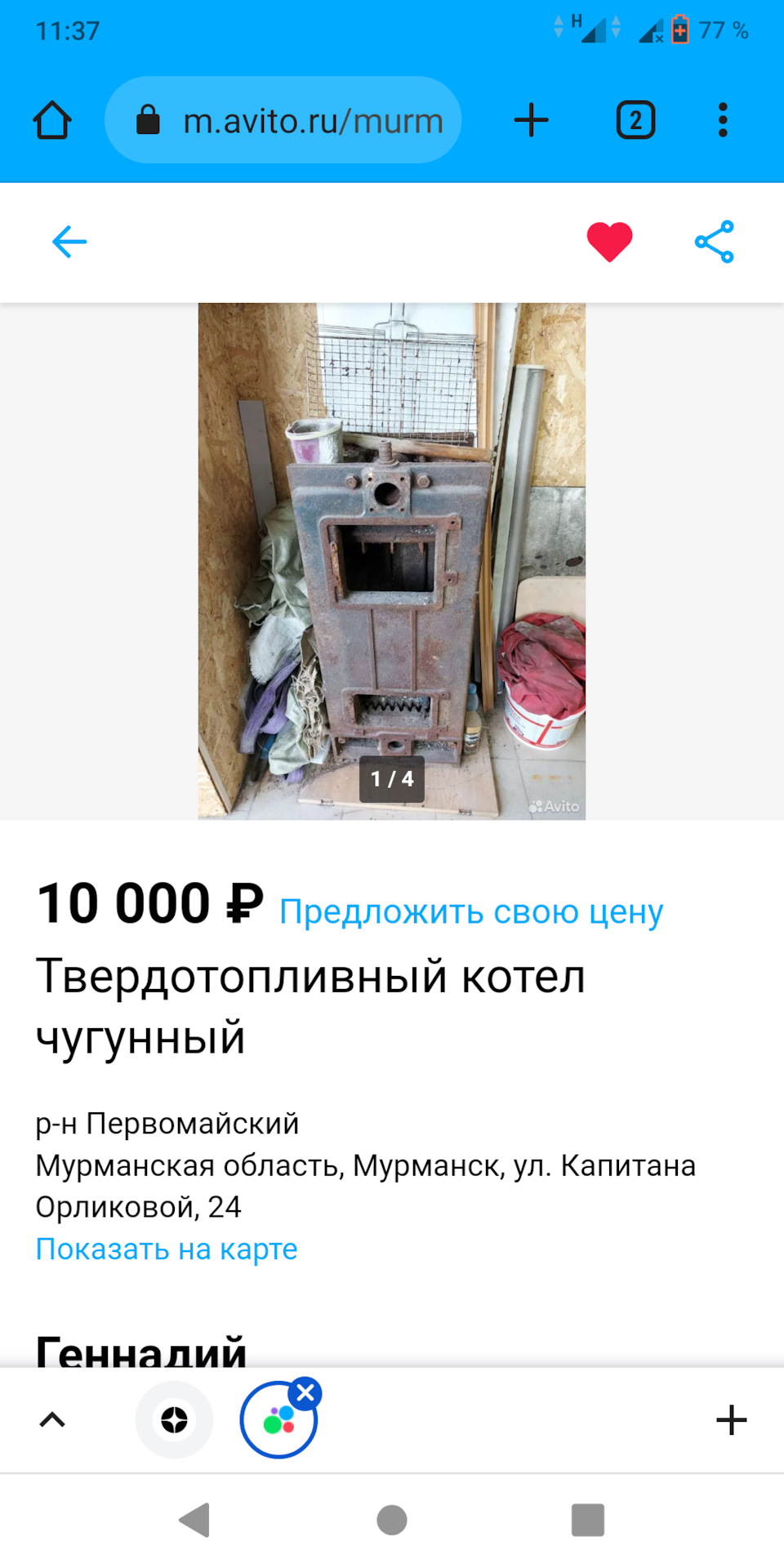

В настоящее время примерная стоимость такого котла порядка 10 т.р. — б.у.

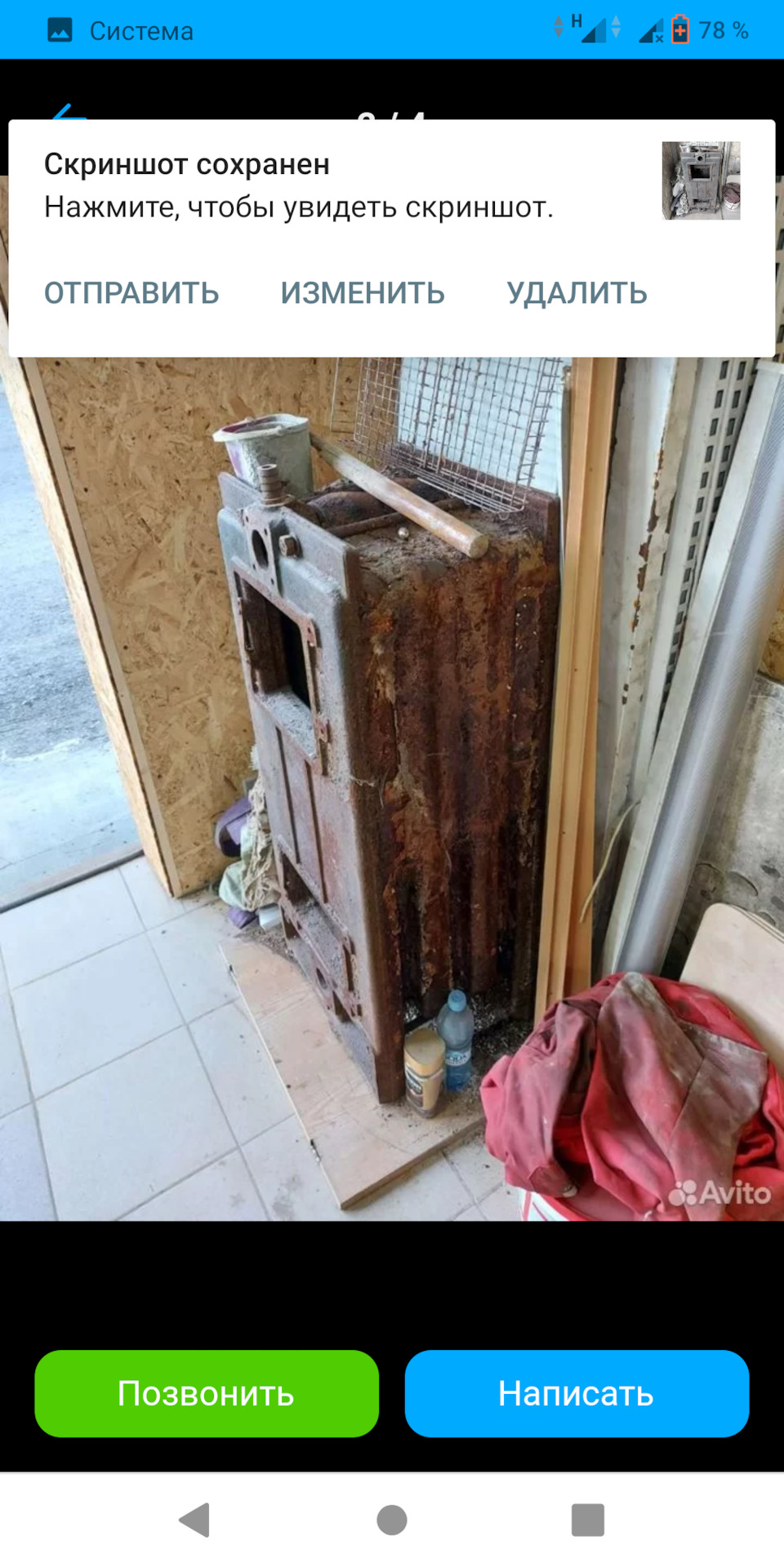

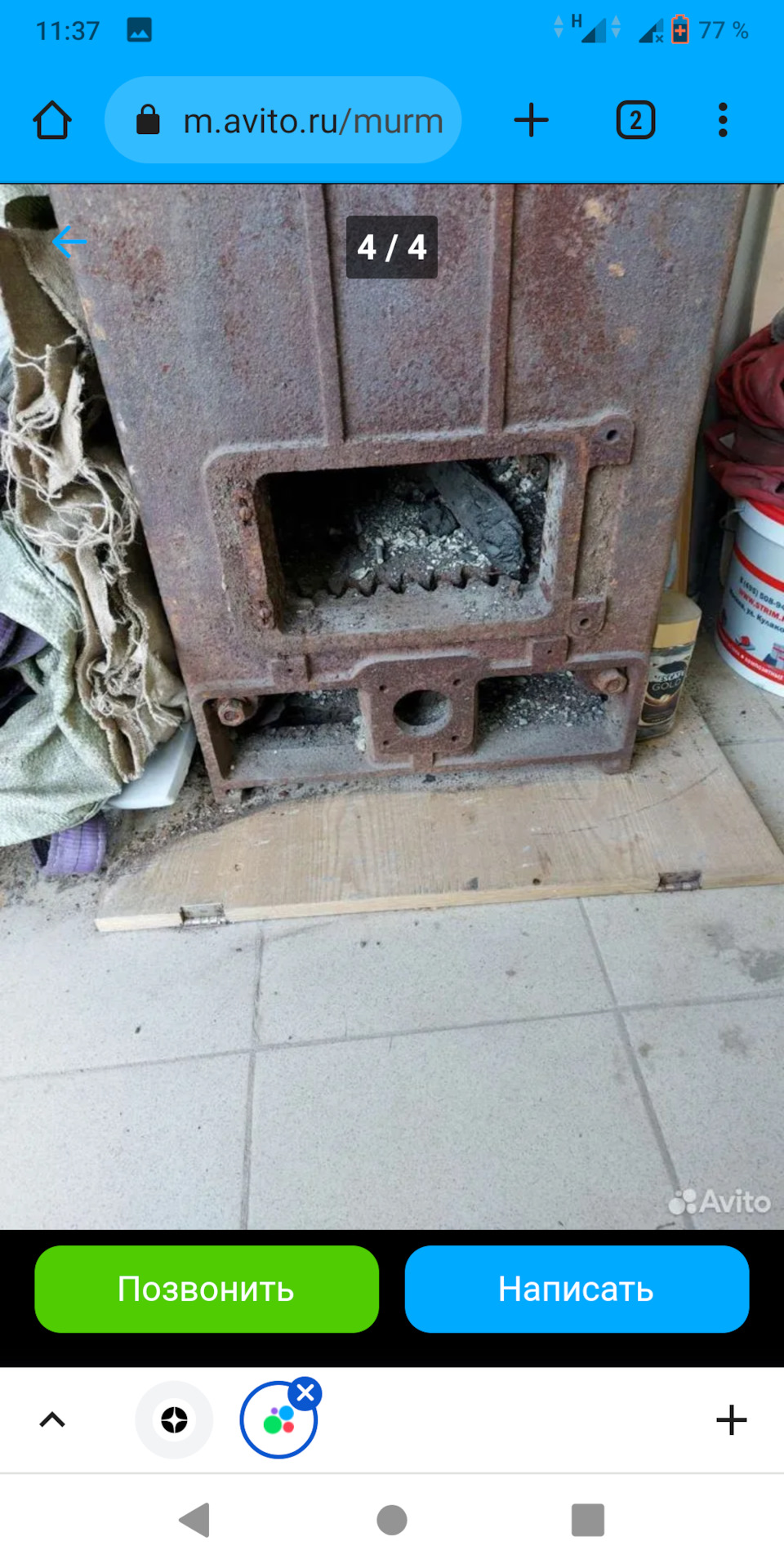

Копия моего котла, надеюсь хозяин объявления не обидится… Просто из за пыли в моей котельной очень тяжело снимать фото.

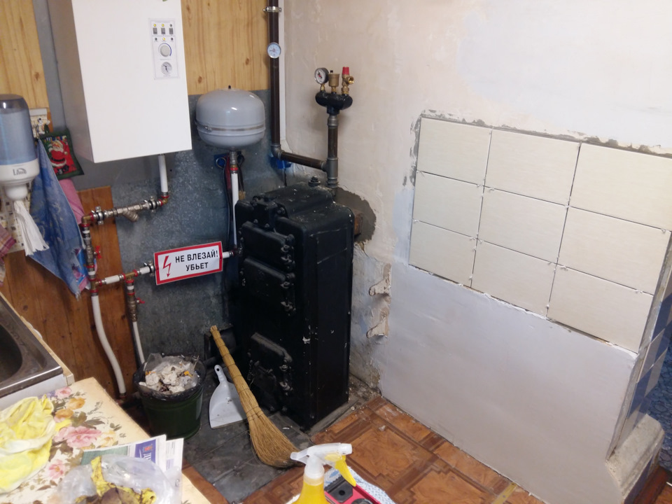

Для сравнения мои фото:

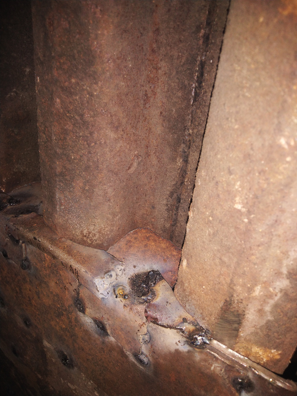

Итак, сравнивая стоимость котла б.у и нового (с улучшениями) разница мне видилась в 10 раз. Поясню: разница в стоимости ЧУГУННОГО котла.
Была возможность просто заменить котел на новый (стальной), но были сомнения в долговечности последнего.

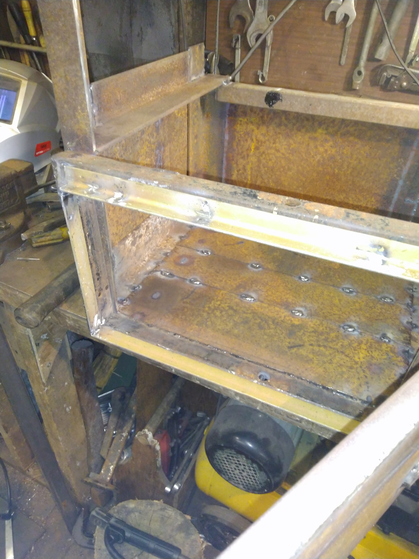

Было принято решение о проведении модернизации…
Время выполнения работ у меня заняло примерно 10 дней ( работал по выходным — общее время чуть больше месяца).
Решил делать подставку под котел с возможностью ограничения объема поступающего воздуха и контейнером для сбора шлака и золы.
Сразу скажу что первоначальные испытания показали что увеличилось время работы котла на одной загрузке, повысилась стабильность работы — температура не прыгает. Далее испытания буду продолжать.
Все работы в виде фотоотчета в хронологическом порядке, самое интересное было в затаскивании котла ( примерно 300 кг.) на изготовленную подставку.

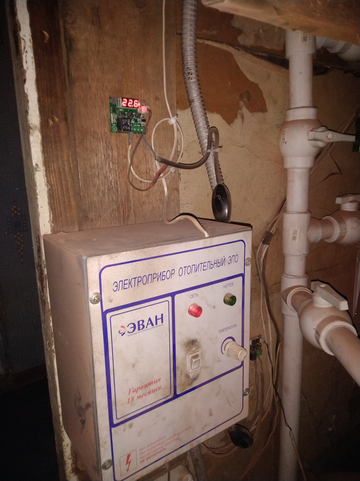

Коллега! У меня аналогичная схема… И эл.котел "Эван".🤝
mel959
Только я ЭВАН на програмируемый внешний датчик температуры воздуха в помещении посадил, а то по температуре теплоносителя электричества много жрал и некомфортные перепады были. Теперь стабильно 29-21 гралус в доме)
Ещё раз, жму руку! Китайский контроллер завязан на температуру воздуха в доме. Стабильно 21-22 гр.

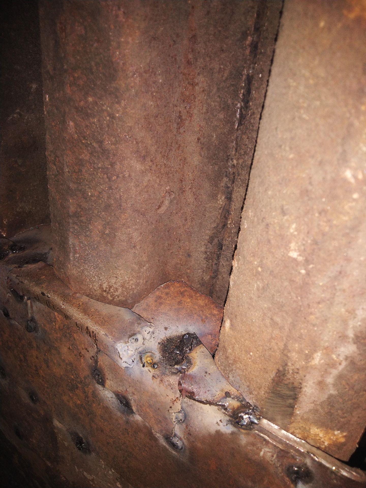

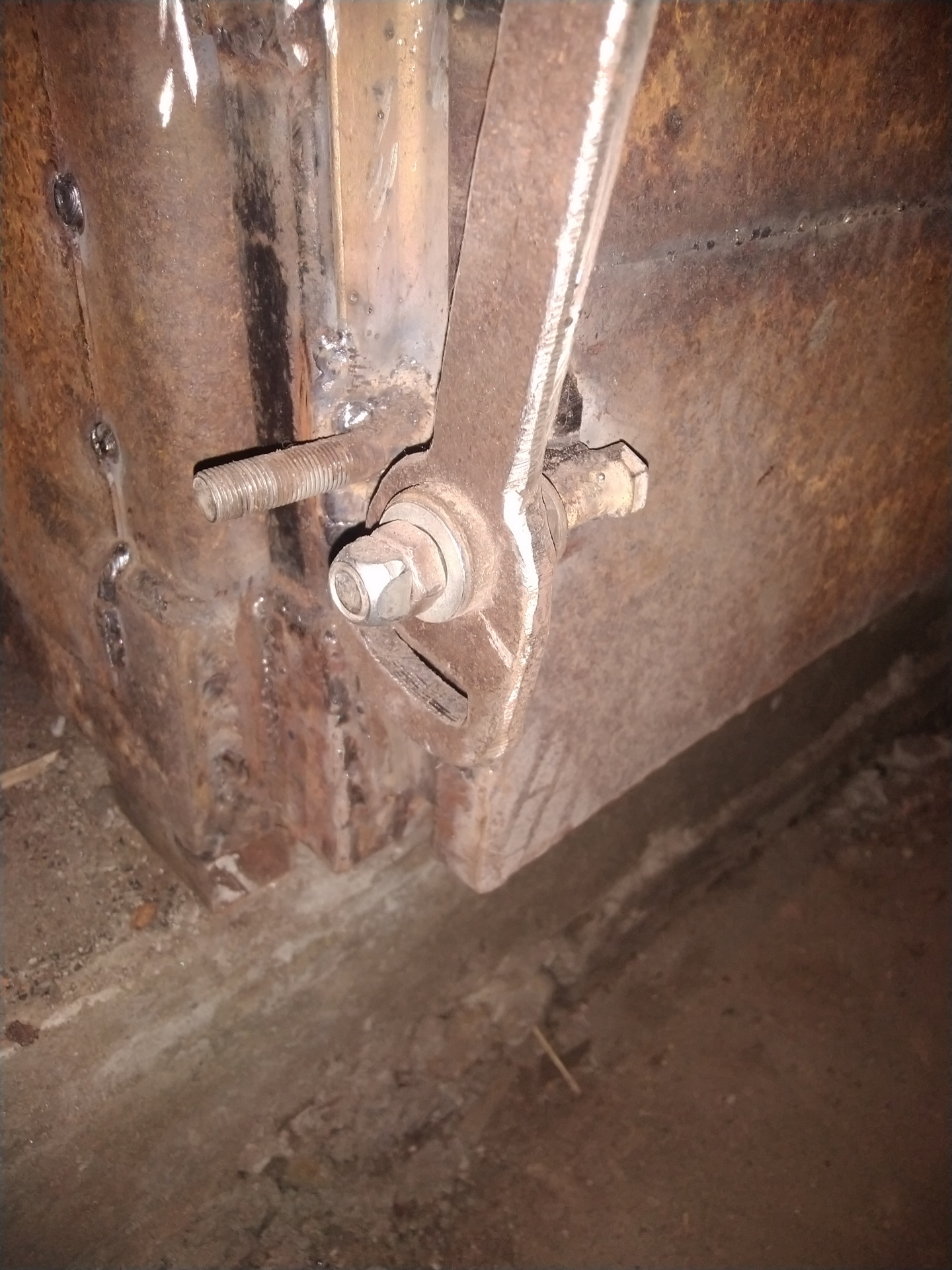

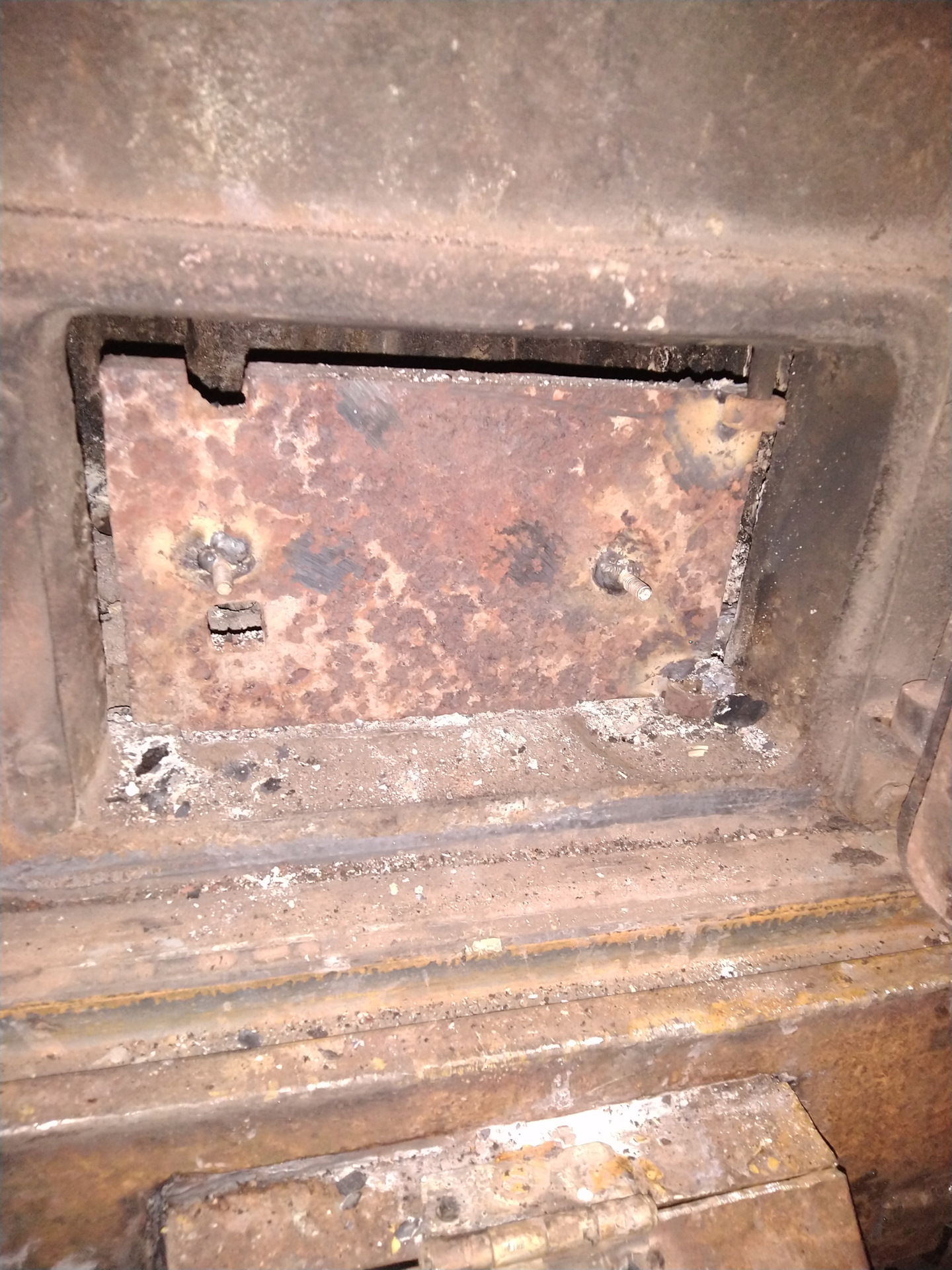

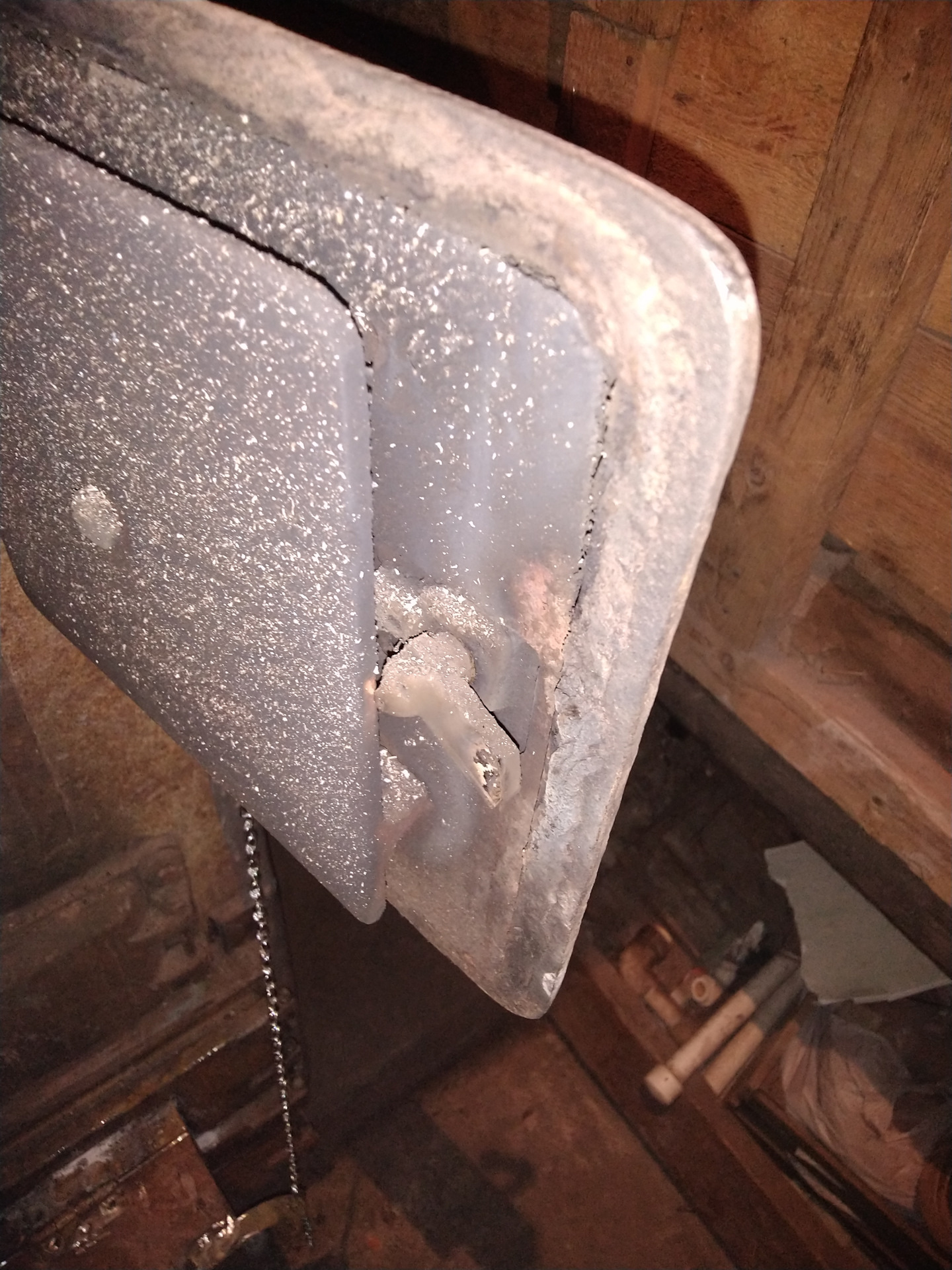

ты увеличил зольный ящик, сделал регулировку поддувала от клапана?
Зольника не было по определению, зола сыпалась на пол под котлом. Сейчас все идёт в герметичный ящик. На поддувало установил привод от регулятора тяги.
а чем топишь?
В принципе — всем что горит. В основном самодельными топливными брикетами и сырой берёзой, для растопки дрова. В "заначке" ( на сильные морозы) каменный уголь просеянный от пыли ( пыль применяю для производства брикетов). Как то так…
Ещё не гнушаюсь, собрать ДСП что люди выкидывают ( мебель), то же хорошо идёт на отопление — и тепло и долго горит…
