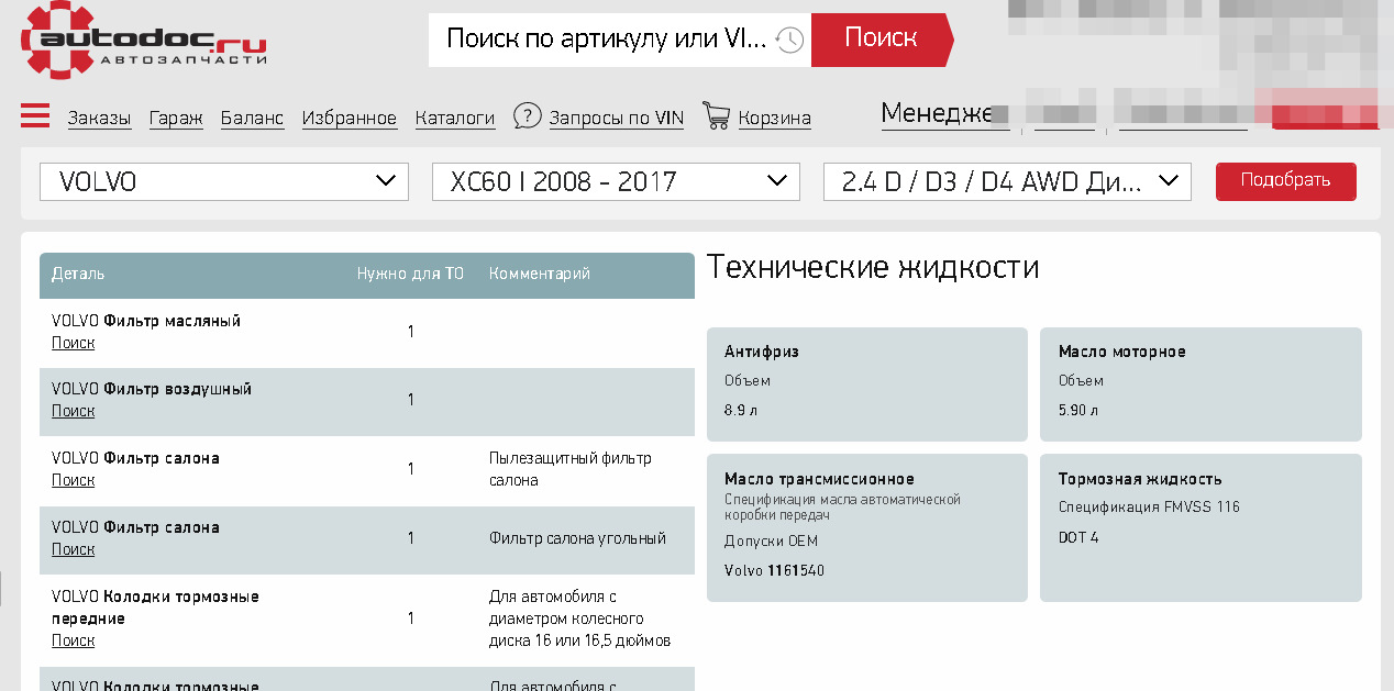

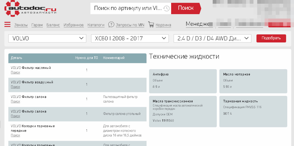

я ищу вот так(каталоги для ТО)
Здесь информация берётся из общих каталогов по ТО. Иногда может совпадать, но иногда нет. Поэтому работает не во всех случаях.
Даже на приложенном скриншоте уже есть неточности. Масло в АКПП подобрано неверно, если это автомобиль старше 12 года.
Что касается колодок, то у разбираемого здесь автомобиля у него 17 диаметр.
В магазинах часто используют подобные каталоги, когда либо нет каталогов, либо в лом в них лезть, но по факту часто клиенты недовольные назад приезжали, с возвратом неправильно подобранных деталей.
