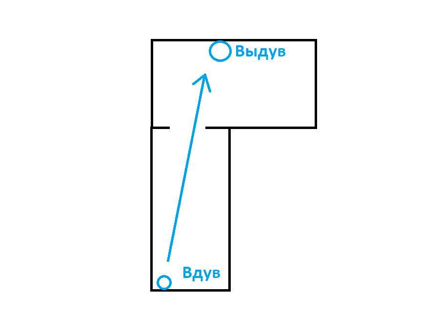

Схема перегородок и помещений в подвале. Приток — синим, трубы с улицы, по бокам от ворот и до пола подвала. Отток -красным, трубы забирают воздух сверху помещения и идут на улицу, над гаражом.
Там где две двери, это погреб для консервации. Там из соседнего помещения труба, с забором вверху и опускается до пола в погребе.
Принцип такой. В каждом помещении -две трубы. Одна до пола-приток и другая от потолка-отток. Только так.

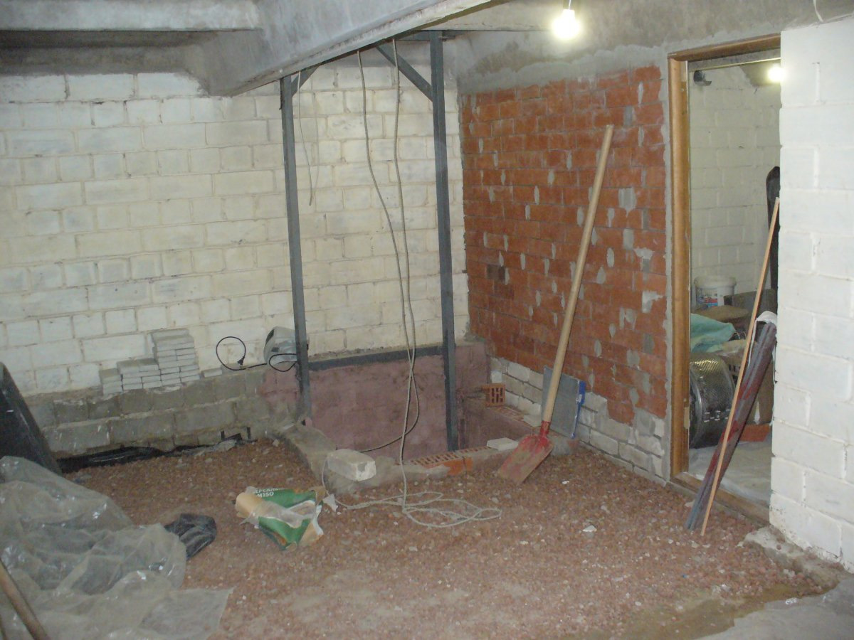

После эксперимента над гидроизоляцией пола в погребе перехожу в большее помещение подвала. Там ситуация прежняя- вода капает с потолка. В районе трубы оттока небольшое пятно без капель. И над лампочкой, под потолком. Все остальное в воде. Очень странно наблюдать картину- в соседнем помещении абсолютно сухо, где еще неделю назад воды было с потоп.
Прихожу к такому выводу. Влага из грунта попадает в воздух и оседает в виде конденсата на потолке. У меня было пару гаражей раньше без стяжки пола в подвале. Я обычно ими не пользовался. Но, там было совершенно сухо! Значит дело не столько в открытом грунте, как в его составе. Кто то сказал, что глина тянет влагу. Почва в моем подвале-глина. При чем достаточно глубоко. Предполагаю, что дело в глине.
Спустя месяц, после осмотра подвала-ситуация не изменилась, решаю положить плитку везде. Таким образом, гидроизолировать весь пол в подвале.
Окончательно осушил приямок обогревателем.
Полы из глины трамбую. Сверху насыпаю керамзит. Он был у меня в остатках. С целью поднять пол. Вывести из уровня затопления на будущее.
Потом выстилаю пол целлофаном. Сверху засыпаю цементно-песчаной смесью и укладываю тротуарную плитку.
В целом уровень пола поднял на 150 мм. Сверху и по периметру засыпаю клеем для плитки.
Эти процедуры я проделываю в надежде, что таким образом перекрою доступ влаги от глиняного пола. И надеюсь избежать запотевания плиты.
Известью в медным купоросом белю стены. Белю в тех местах, где менее вероятно буду тереться одеждой о стены. Остальное крашу эмульсией. Виден вентилятор на отток в тройнике, который оказался совершенно бесполезен в решении моей проблемы.
В приямке провел мероприятия по гидроизоляции. Прогрунтовал. Поштукатурил клеем для плитки. Покрыл Cerezit CR-65, стены стали красными.
Покрасил потолок, провел свет.
Больше к проблеме влаги в подвале не возвращался. Сухо и свежо.

Как было и как стало.
Спустя три зимы. Подвал.
Погреб.
Потолок. Не верится, что здесь вода текла водопадом.

Если вопрос о трубах вентиляции, то не удалось разместить в идеале, т.е. по диагонали. Не всегда так получается.

На трубу надо дефлектор буквой Н чтобы тянуло хорошо
Так тянет же нормально.
Если хватает то хорошо
Более чем.
А воду с подвала лучше убирать пробив слой вниз. Можно скважину сделать-вода будет)
Это уже другие затраты. Хотя, если знать куда воду использовать…
Меня больше волновал конденсат на потолке, чем вода в приямке. Три года приямок только потеет. Да и если будет вода появляться на недельку-другую, это пережить можно.
Сам похожее прошел. Пол поднял бетоном и гидроизолировал. Хоть старый пол был бетонный, но на уровне УГВ по весне почти.
Приямок Cerezit CR-65 и плиткой. Скважину заткнул — вода с железом. Потолок утеплил пеноплексом. Влажность в начале лета только повышается при попадании теплого воздуха в холодный подвал. Не критично. Вообще подвальные помещения и их вентиляция — это отдельная история.
В одном гараже, перед этим, пенопалст тоже клеил на потолок. Не помогло. Был конденсат. Пол не гидроизолировал. Здесь уже все сделал как надо.
Хоть пирог потолка подвала(пол гаража) 60 см есть — плита, керамзит, стяжка, тут на севере в морозные зимы к марту потолок промерзал. Так что самый простой действенный способ доутепления приклеить пеноплекс.
А, ну у вас то, в Сыктывкаре совсем другая история!
Llobzik
Ну как надо — это до изменения УГВ. Моему гаражу 17 лет. Когда все строили в округе, всё было прекрасно. А теперь у всех вода в подвале от 80 до 110см стоит. Я поднял пол с 215см до 155см (то есть насыпал и утрамбовал 60см). Всё равно вода осенью и весной стоит 5-15см. Всем соседям пофигу, кто завалил почти целиком, у кого бассейны. Я пока планирую сделать бетонный пол с поднятием на 50-60см по краям, чтобы получилось бетонной гидроизалированное корыто, чтобы вода от соседей не заливалась.

Было такое же, смотрю что и как делать! Из стены от соседа вода шла!
У меня на той стороне, где приямок водой наполнялся нет соседа.
С конденсатом бороться я собаку съел.
Если 360 дней воды нет, то и естественны справиться. Если есть "плачь" стен то, лучше бы принудительную и полы с изоляции! А если подтопление есть, как у меня. Не лицевая стена, а от соседа из кладки, прям ручеек ! Заделал все, гидроизоляция. Буду смотреть, что в этом раз будет.
Я уже тоже съел. Плач стен гидроизоляцией снаружи победил.
У меня погреб герметичный, полностью пластиковый. Две трубы вентиляции, приток и отток. В районе спуска в погреб сейчас скапливается конденсат( Зимой всё было отлично.
В меж сезон, надо максимально тогда закрыться, что бы теплый воздух не попадал. И ждать пока земля не нагреется и погреб тоже.
У меня погреб в теплице сделан, по идее земля тёплая должна быть. Вентиляция вынесена за теплицу.

Только очень хорошо подойти к гидроизоляции ( только так. Я бы сделал в два этапа, если бы сам себе делал уже с опытом. Плёнка, стеклоизол заправить с приплавкой на стены. Стяжка 2-3 см. Потом вторая стяжка 5см + там и там бы дигиброл 10-2 или пенетрон (или как его там ) раз и на всегда был
Ну, это в идеале! У меня три года уже прошло. Пока все сухо.
Я плёнка, ППС, стяжка 5! Топило, не мог понять откуда, думал с земли поднялось. Но вроде с кладки. Буду смотреть в этот раз.
