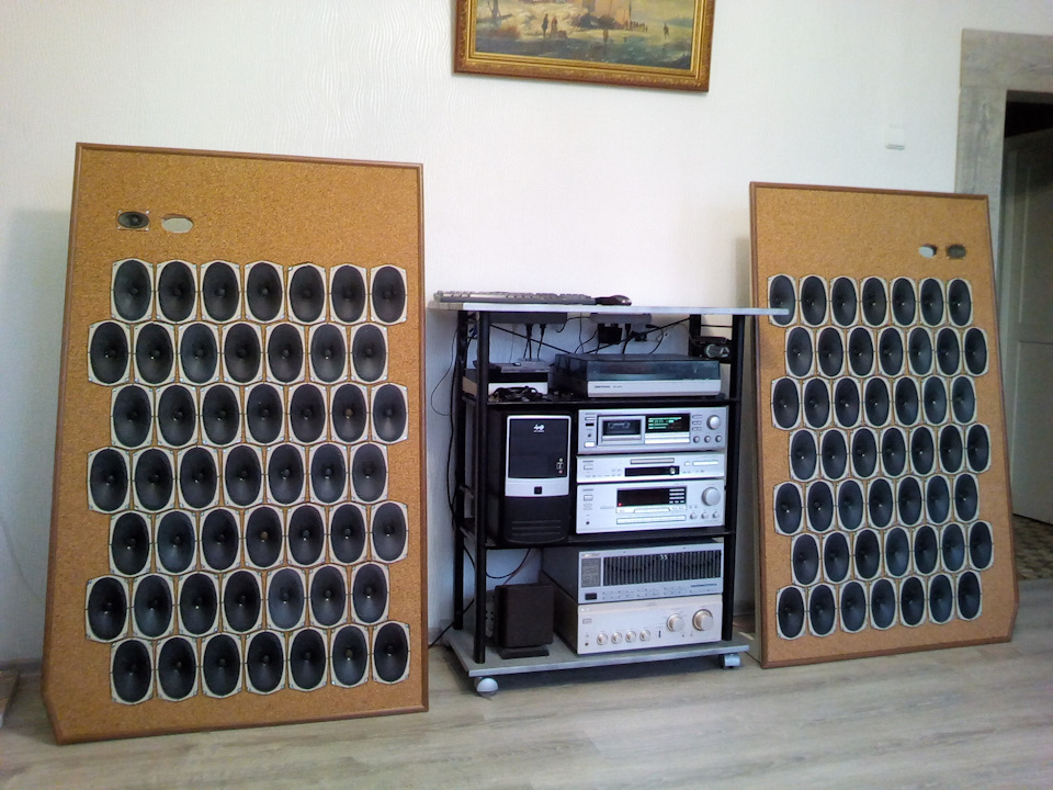

С БВ забавно вышло.
Групповые излучатели надо послушать.
Бедные люди с Трипофобией …
У меня были "линейные" — мне не понравилось.

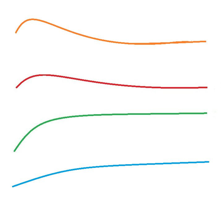

1) Как можно ящик передемпфировать?
Ящик — это замкнутый акустический экран. Он не должен издавать призвуков, т.е. приукрасов, вообще. Только изолировать от нас задиффузорное пространство. Про созвучность MDF колонки MDF-у иной мебели — миф. Ибо недешевый 36 мм материал с дополнительно "глухим клеем" и 16 мм икейский шкафчик — это из разных областей и частот, как контрабас и пикколо. Да и мебель бывает тоже хорошая, из массива — что, тогда выкинуть колонки за 15K$?
2) Лёгкие, относительно короткоходные, большого диаметра НЧ завсегда переиграют тяжелые "прессователи" с ходом диффузора в 3-4 см. Усилку их легче разгонять и останавливать. То есть они много ближе к изодинамической плёнке в плане достоверности между микрофоном студии и нашим ухом. Минусы — дорого и объёма требуют. А так же цифра нижней граничной частоты не сможет удовлетворить фанатов видеть там величины 18 или даже 25 (-6 дБ) Плюсы — не нужно будет извращаться с 4…10 параллельными транзисторами на выходе, усь будет прост и недорог, хоть и в близком к А-классу режиме и без обалденной скорости нарастания Uвых.
3)СЧ и ВЧ: тут в-основном, опять лёгкость, как и в случае "95-децибельников НЧ", и несгибаемая жесткость (в НЧ она немного жертва из-за размеров), материалы, себестоимость, опять же.
Но говорить, что "шёлк ласкает", а "алмазная скорлупа БиВней жжёт уши" — это вкусовшина и болтовня закоулков выставок ХифиСхиэндом. То есть от делать нечего, типа спора о моторном масле.
Передемпфировать/недодемпфироваль АС — легко!
Это же не параметр динамика, а как раз АС, внутреннего обьема ящика.
Прере ( не до ) наполнителя и вот вам результат
zvukomaniya.ru/dempfirovanie-akustiki/
Кому нравится красное, а кому-то зелёное, ну, и многие производители просто на этом экономят (как и на глухости стенок, что тоже относится к демпфированию):
Видимо, вы только книжки читаете.
Это — резонансы и результирующая АЧХ.
А как влияет передемпфирование на звук в целом, видимо, не знаете.
Что проще поэкспериментировать?
Наэкспериментировался. Даже с ПАС и измерениями параметров ТС. Это же всё слышно. Все 4 кривые. Дальнейшее — дело вкуса, кому-то и бу-бу-бу 35АС-1 или колонок МЦ Самсунга нравится.
Книжки Эфрусси и Алдошиной читал году в 76…77-ом последний раз. Далее, кроме как про Тиля со Смоллом в АЗ ни чего не читал.
И опять-таки, речь совершенно не о том.
