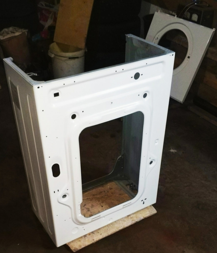

Полиуритановая краска держится хорошо, однако при покраске структура ее своеобразна. Два года ничего с краской не произошло. Мойки и солнце переносит хорошо. За лак ничего не скажу, однако нанесение полиуретана лака на родное ЛКП надо проверять.
www.drive2.ru/l/567442009250332780/
Как нанести в глянец не знаю, не осилил.
Кстати очень хорошо выглядит
Еще можно закусь на крыле резать, материал очень выносливый😁 как минимум поцарапать без приложения усилия сложно.
Хотя не с стиралкой почти получилось, но там простая и изначально идеальная поверхность. Дул в один проход. Но поверхность матовая, хоть и с блеском😁
Тож покрытие на сейчас целое и без коррозии, несмотря на воду и моющее.
