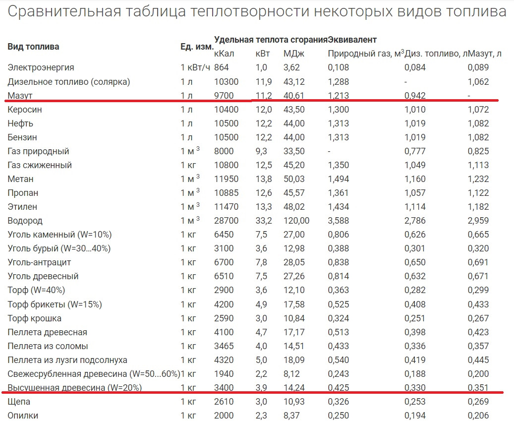

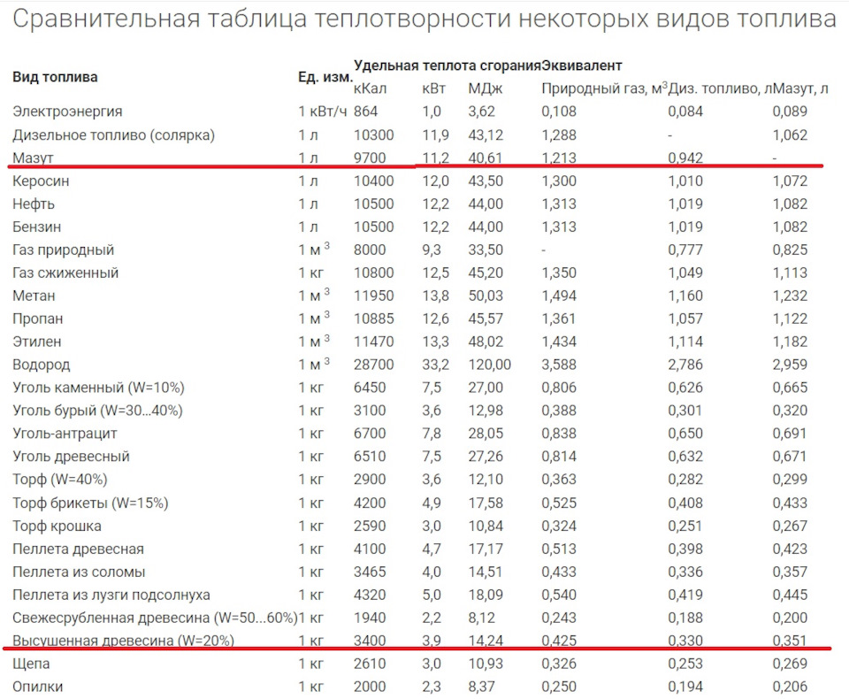

А что тут спорить?
Калорийность отработанного масла — 9000 ккал/кг, а дров 3600 ккал/кг.
Отработка при сжигании в 2,5 раза эффективнее 😊
Во.во … Завтра заново эту тему подниму буду "упырем" до последнего))) хорошего дня
Вот табличку покажи.
Отработка, это по сути мазут, я его и дерево подчеркнул. 😉
Ну всё. Кирдык им всем. Спасибо!
