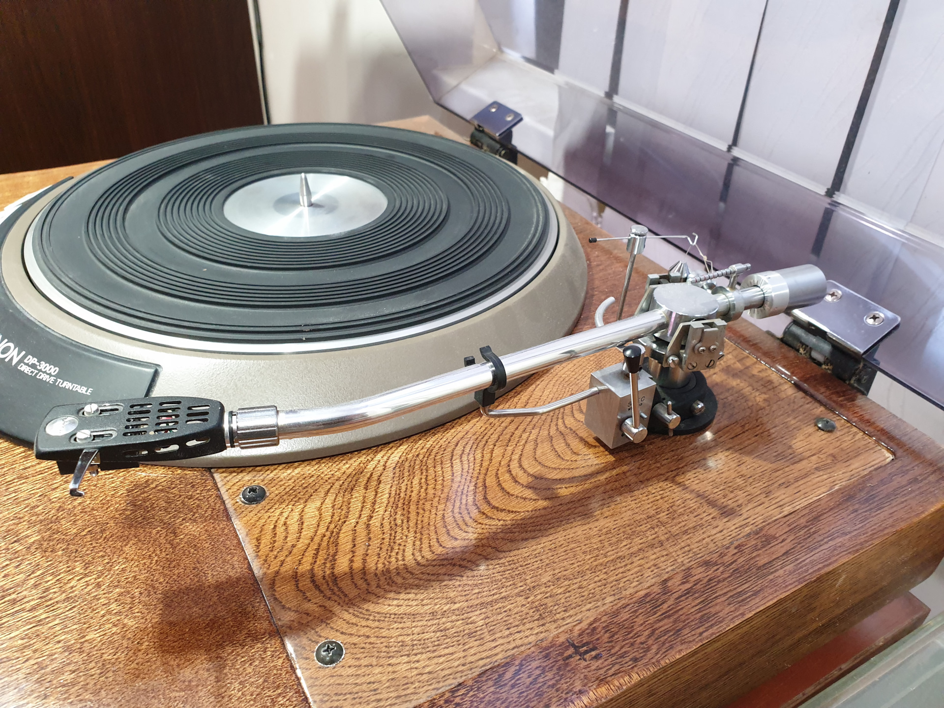

Есть столы со съемными площадками, на них тонарм можно поменять за минуту без последующих настроек. Есть столы с возможностью установить несколько тонармов.
О!
А что это за модели?
Есть то есть … только стОят как 5 обычных. Толку то?
Есть и недорогие, например денон дп 3000
Это не совсем корректно, т.к. Denon DP-3000 — это мотор, т.е. собственно, сам вертак, а не стол.
Т.е. может быть с абс. любым столом. Ценник сопсно на Denon DP-3000 — от 14к (без стола). Со столом с 1 тонармом — около 50к.
Столы DK-100, DK-300, DK-2300(под два тонарма) и т.д.
Исходя из модели, сложившейся в моей голове, это не совсем правильный стол. Причина — гулкость крышки в основании тонарма.
Даже если она заглушена и не звучит, то есть спектр поглощения. Он тоже слышен.
Сделаешь крышку с др материала — получишь чуть другой призвук.
Ну да. Зато можно "поиграться".
Не, ошибаешься. Стол из фанеры толщиной 65 мм, площадка из фанеры 20 мм, так что гулкости нет вообще
Ок. Не подумал о таком развитии событий :-).
Но на вид то гулкая!
Вот стол DK-100, изуродованный мною) Брал для установки тонарма SAEC -308 под голову Denon-103
Сдается мне, крышка является "гулким" местом. Если, конечно, не весь корпус такой.
А вообще, сделать стол как тут: www.drive2.ru/c/635040533881823447/
И место под тонарм д.б. жёсткое. Никакой гулкости или призвуков.
Т.е. "цельнолитой" корпус и точечное крепление тонарма.
Не, ошибаешься. Всё толсто и глухо. Со столом на видео, конечно, не сравнить, но современные столы из пластика проигрывают. Просто дерево-фанера-мдф сильно демпфируют, в отличие от стекла, мрамора, пластика
В общем, стол до того, который на видео, только этой вставкой не вышел :-).
