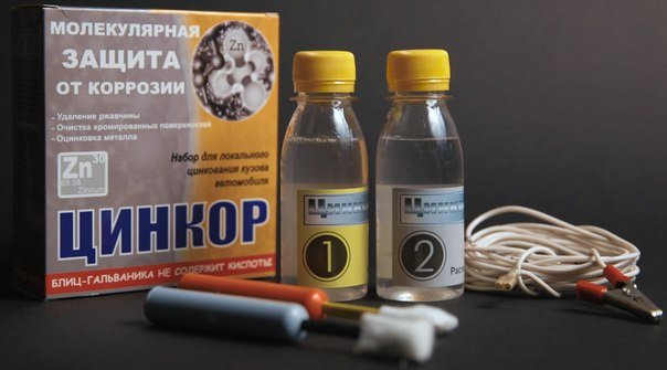

Если меднение попробовать в медном купоросе? Если покрытиене содрать, то продержится. И ржи не будет.
ну вот воронение наверно и буду делать … просто везде начитался про кислоту и у всех всё хорошо. попробовал — всё плохо :)

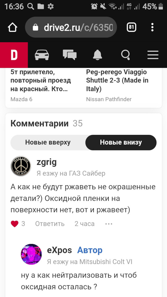

так деталь не окрашена, находится в естественной влажности, естественно она будет ржаветь.
"после кислоты хуже чем было" тоже объяснимо: изначально изделие, на заводе/в гараже/где-то ещё, покрыто хоть чем то. покрытие повреждено но не везде, не по всей площади. даже если полностью ржавое, это не значит что это очаг ржи. плюс оксидная пленка которая замедляет дальнейшее окисление. и тут почистили это ВСЁ
согласен. потому и спросил как правильно нейтрализовать и чтоб оксидная осталась ?

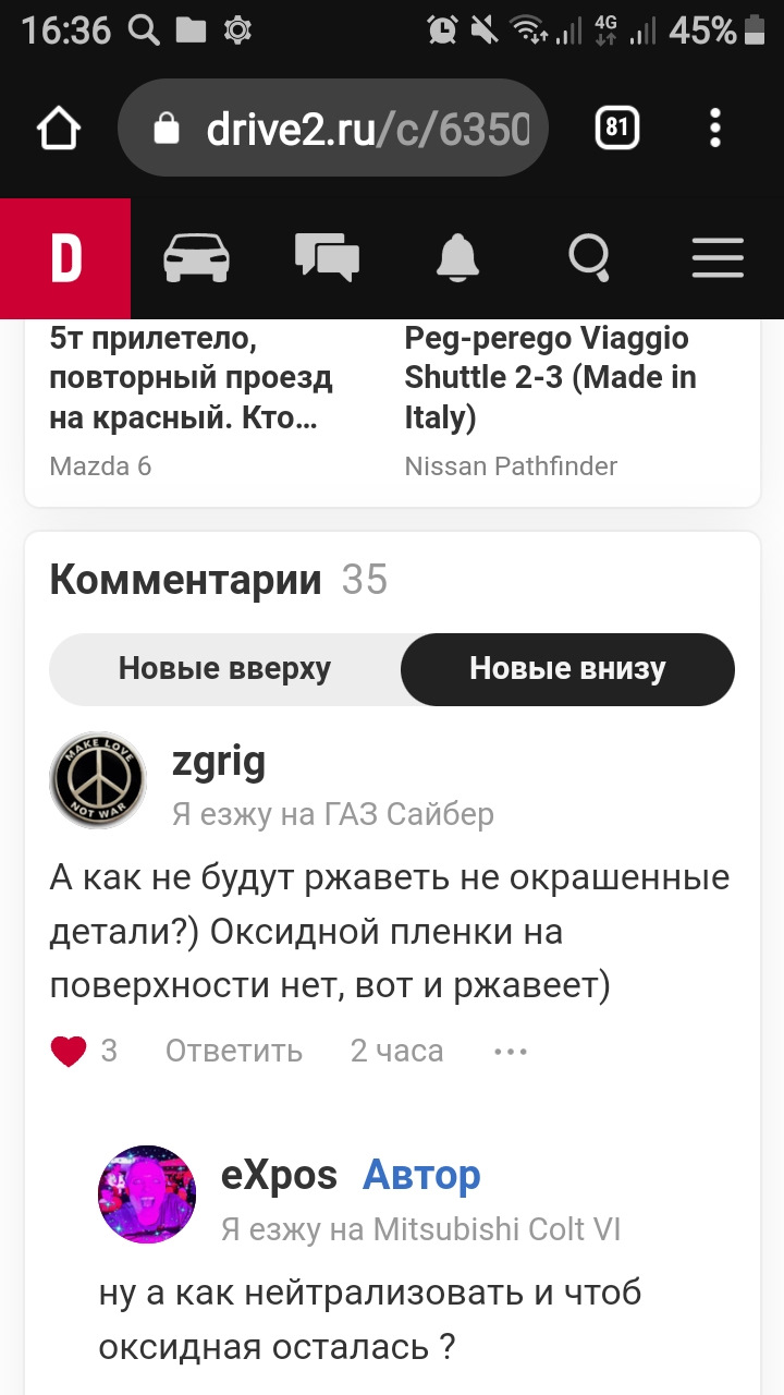

А как не будут ржаветь не окрашенные детали?) Оксидной пленки на поверхности нет, вот и ржавеет)
ну а как нейтрализовать и чтоб оксидная осталась ?
Дак ее сам кислотой убираешь))
Там же написано, после кислоты промыть водой, просушить и нанести антикор. Например кислотный грунт, или незастывающий состав, типо пушсала)
Голого металла быть не должно, тогда и ржаветь будет, но медленно))

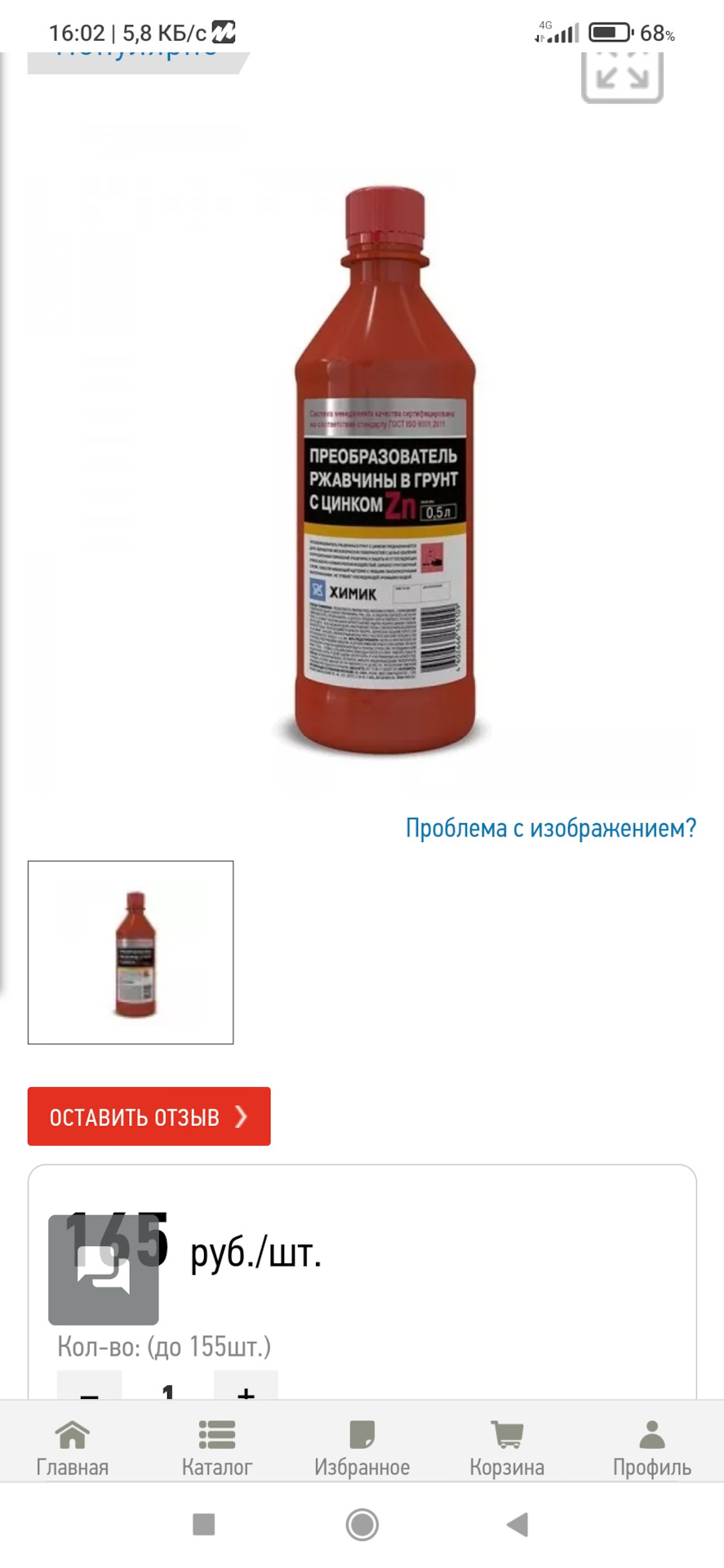

Есть же грунты — преобразователи типа такого, которые оставляют грунт.
www.ozon.ru/product/preob…=1671669049&sh=M5_3CsnxNg

zGrig
Откуда? Химию в школе прогуливал?)
От атмосферного воздействия . Ты утверждаешь, что оксидная пленка не образуется . Я говорю, что ржавление — и есть образование оксидной пленки рыжего цвета, хрупкой . Так кто химию в институте прогуливал ?
Можешь распечатать и на стенку повесить))
Да, от АВ пленка образуется. Но ТС ее травит кислотой В результате реакции ортофосфорной кислоты (H3PO4) и оксида железа (iii) (Fe2O3) образуется фосфат железа (iii) (FePO4), вода (H2O), те оксидная плёнка смывается, образуется голый металл. Об этом я и писал. Что не так?
Ещё раз, словоблуд, оксидная пленка — это ржавчина ? Ты утверждаешь, что оксидная пленка НЕ образуется, поэтому ключи и крепеж ржавеет . Это противоречит самому себе . Гаечные ключи и колесный крепёж — не пассивируется, как алюминий, например . Сам себя почитай, у тебя в трех предложениях она сначала не образуется, потом в АВ образуется, а потом смывается водой из разрушения самой себя .
А теперь давай формулы реакций, какие по твоему мнению происходят в ситуации описанной ТС?)
— Оксидной пленки на поверхности нет, вот и ржавеет) твоё ?
— Оксидная то, как раз, и образуется .
— Откуда? Химию в школе прогуливал?
— От атмосферного воздействия . Ты утверждаешь, что оксидная пленка не образуется . Я говорю, что ржавление — и есть образование оксидной пленки рыжего цвета, хрупкой .
Так ? Это дословная переписка в конспекте . И теперь ты чтоб окончательно меня убедить, что " оксидной пленки нет, вот и ржавеет " — требуешь от меня химическую схему окисления молекулы железа, результатом которой является та самая рыжая оксидная пленка — ржавчина .
Ога, потому что ты читаешь и не понимаешь))
Я с тобой не спорю, но может я что то не так описал. Поэтому и предложил вернуться к корню и написать формулу реакции)
— Поэтому и предложил вернуться к корню и написать формулу реакции)
Реакции окисления железа с образованием оксидной пленки — ржавчины ?
Нету формул? Прекращай писанину, реально надоело
Инсульт .
Сочувствую)
так после ортофосворной есть пленка ?
Нет) ржавчина и есть оксидная пленка. Кислотой ты ее разрушаешь. Голый метал начинает с новой силой коррозировать)
Aka-Numb
Оксидная пленка отличается от ржавчины толщиной слоя. Оксидная пленка присутствует на поверхности металла и частично защищает его от воздействия кислорода, в то время как коррозия проникает вглубь структуры металла и разрушает его уже изнутри.
