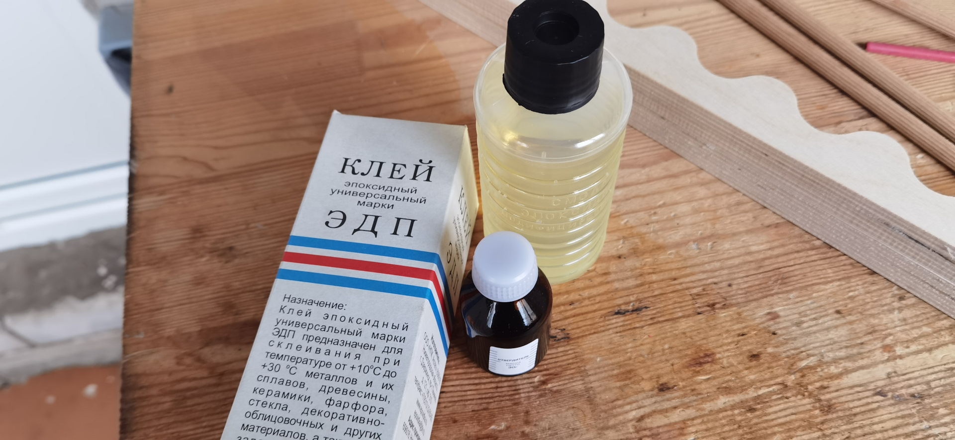

Клеить собирался на столярный ПВА, но огромное количество дефектов фанеры и раскроя внесли корректировки в мои планы на этот счёт. То ли фанеру я купил не шибко какчественную, то ли оператор ЧПУ выбрал не самые оптимальные настройки для раскроя, то ли оба эти обстоятельства внесли свою лепту… в общем местами внешние ламели фанеры ("слои" из которых она состоит) поотклеивались и поскалывались (чуть ниже на фото поймёте о чём идёт речь). Поэтому пришлось их аккуратно вырезать и чем-то заполнять. Шпатля по дереву с этим не справится (уже проходили)… она не обладает необходимой адгезией, твёрдостью и вообще подходит разве что для каких-то очень локальных косметических исправлений. Поэтому в качестве заполнителя я выбрал эпоксидный клей. Заливал "с горкой", а излишки потом стачивал в плоскость.
Вот для примера:
Так же внутри ламелей бывают небольшие дефекты в виде полостей, которые при раскрое обнажаются и превращаются в "дырки". Какие-то из них совсем не глубокие, какие-то глубже, а какие-то вообще имели сквозной характер. А лишние отверстия в ЗЯ нам ни к чему)) Да и корпус планировался под окрас, поэтому даже от мелких в любом случае необходимо избавляться. Тут техника та же — заполнение эпоксидкой. Я её растапливал для увеличения её текучести до состояния воды и спокойненько заливал. Потом разогревал место ремонта для того, чтобы дать выйти воздушным пузырям (если это было не сквозное отверстие) и снова заливал.
Вот для примера одна из таких дырок:
А вот уже другая… чуть больше и уже заполненная:
Ну и коли теперь чать поверхности уже состоит из эпоксидки, то и далее склеивать корпус имеет смысл на неё же.
Склеиваемые поверхности зачищал, обезжиривал, намазывал эпоксидкой и стягивал между собой на саморезы по дереву. При этом сборные части я предварительно засверливал под тело саморезов (сверлом чуть меньше их диаметра), а под шляпку делал выборку и утапливал. После этого заливал эпоксидкой и снова стачивал в плоскость.
А внутри ещё раз для надёжности дополнительно проливал смолой стыки.

ПВА с древесной пылю был бы удобнее. Круто получилось
Не-а… Не удобнее)) Тоже проходили.
Текучестью не обладает. Даёт сильную усадку. Им ток щели небольшие и не глубокие ток.
Вообще не замечал усадки. Ну вам явно виднее, таких шедевров я не делал)
Я какое-то время назад увлекался изготовлением мебели из дерева… так что знаю о чём говорю 😅 Я тогда ещё опробовал много разной шпатли. Включая и замес ПВА с древесной пылью. Усадки не будет только при заполнении ну очень неглубоких трещин. В остальных случаях придётся делать это в несколько заходов.
Да и, как я уже говорил ранее, я не представляю как можно полностью ЗАЛИТЬ сквозное отверстие длиной в 20-40мм и диаметром с иглу этой смесью 🤷♂️😁
