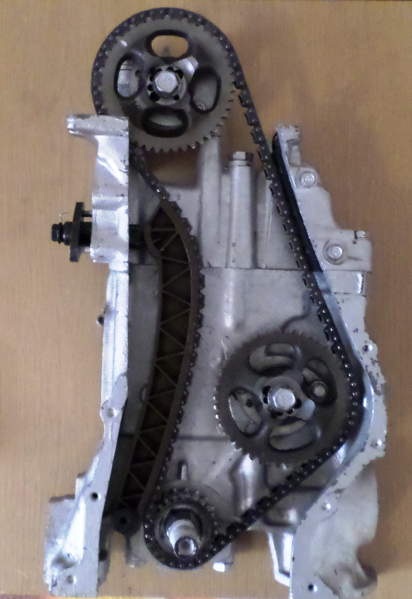

Добрый вечер! 40 тысяч назад делал кап ремонт мотора. Сейчас, как мне кажется натяжитель почти не достаёт чтобы натянуть цепь. Знакомый моторист говорит мол щас цепи ходят не более 5т.км.
Кто что ставил. У кого какой ресурс цепей?

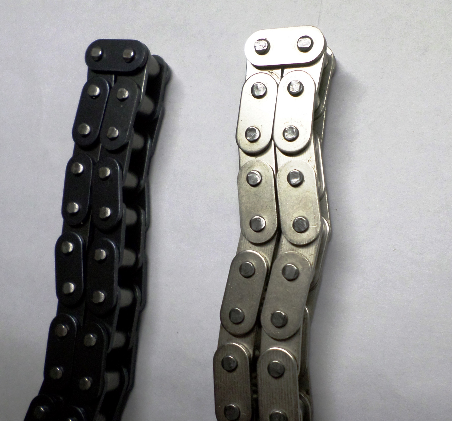

И выпороть цепью о которой мечтают даже Мерсы (справа).

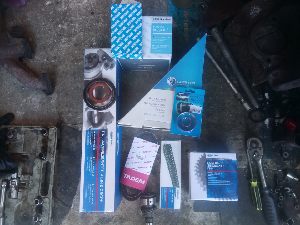

Быстрое растяжение цепи происходит из-за изношенных звёздочек. Всё меняется комплектом. Тогда и ходить будут. Ставил литовские цепи фирму не помню.173 000 пробег после капиталки, распредвал менял на 140 тыс. Цепь норм ходит.если потянуть её вверх на зведе распредвала, она не подымается.
Я менял всё в сборе со звёздами. Звезды тоже в вазовских коробках

a.d-cd.net/9c1ef2ds-960.jpg вот она, плохо видно конечно
Скорее всего производства г.Киров если нет на звеньях маркировки.

Вопрос в том, какой у вас натяжитель цепи? Если штатный, то цепь может быть неправильно натянута. Поставьте автоматический натяжитель и проблема будет решена. А как сильно растянулась цепь, определяют просто: на холодном двигателе, при снятой клапанной крышке сначала регулируют по инструкции натяжение цепи а потом рукой поднимаете цепь на верхней шестерёнке. Если подымается выше, чем на 1\3 высоты зуба, то цепь растянута и её меняют.
Я ставил разные натяжители. Пилоты, рус машины и прочие. У меня вопрос другой, какую цепь купить чтоб хоть какой-то ресурс был?
Проверьте башмак и успокоитель. Когда они лопнут-цепь будет грохотать. Их замена решит проблему. Не может двухрядка за 5тыщ и даже за 40 вытянуться. У меня однорядка дольше ходит. Вот шестерни распредвала могут быть бракованными (я замерял её диаметр на впадинах между зубьями, на новой оказалось меньше, чем на старой)

Я бы вам посоветовал снять клапанную крышку и глянуть успокоитель цепи. Если он не сломан, то можно на натяжитель цепи втулку от карба добавить. И попробуйте завести на 5сек и что-то можно увидеть без крышки. Если и это не поможет, то только менять. Заводские цепи по 400 тыщ ходят-проще тогда на разборках бу искать
Вот и именно, что у меня покупная цепь. Ищу пока на авито цепь из старых запасов. Втулка это как крайняя мера, до тепла доездить.

Грохота то как бы нет, но на ходу отчётливо слышу цепь
На ходу может это рокера (тепловые зазоры клапанов)
Нет, за клапанами слежу. Именно цепь, при нагрузке не всё тихо. Я просто заметил этот лязг уже давно, и грешил на натяжители. Поменял их штуки три четыре, а оказалось всё гораздо проще((
Когда цепь не натянута-на снятой клапанной крышке это сразу видно. Можно ещё монтировкой нажимать на башмак и в этот момент затягивать натяжитель. Прослабление цепи уходит
Я цангу выкрутил с натяжителя, там видно что шток даже провалился немного, а должен торчать на ружу.
Натяжители сейчас тоже сыромятина. Можно было бы с него начать лечение
Я же говорю, я их штуки четыре поменял, разных
Понял. Я за успокоители подумал сначала. Они как расходник обычно
Да не, тут уже тяжёлый случай
Тяжёлый случай, когда башмак и цепь. А успокоителей я с магнитом очень много кому повытягивал. Это мелочь для меня. Себе я однорядка поставил давным давно и не мучаюсь
У однорядки какой ресурс?
Никогда не интересовался. У меня форсированный 1.8 и хватает надолго. Хотя многие кричали, что цепь велосипеда, рваться будет постоянно. Больше 10 лет катаюсь на однорядка и норм. Думаю что на 1.6 хватит заглаза
Если не хватит прочности однорядной втулочно-роликовой цепи, с которой у меня уже 10 лет катаются знакомые спортсмены на УАЗХантерах с двигателями ЗМЗ-409, то есть Silent chain от Мерса-Саньёнга которая вдвое прочнее и молчит как рыба в гастрономе.
