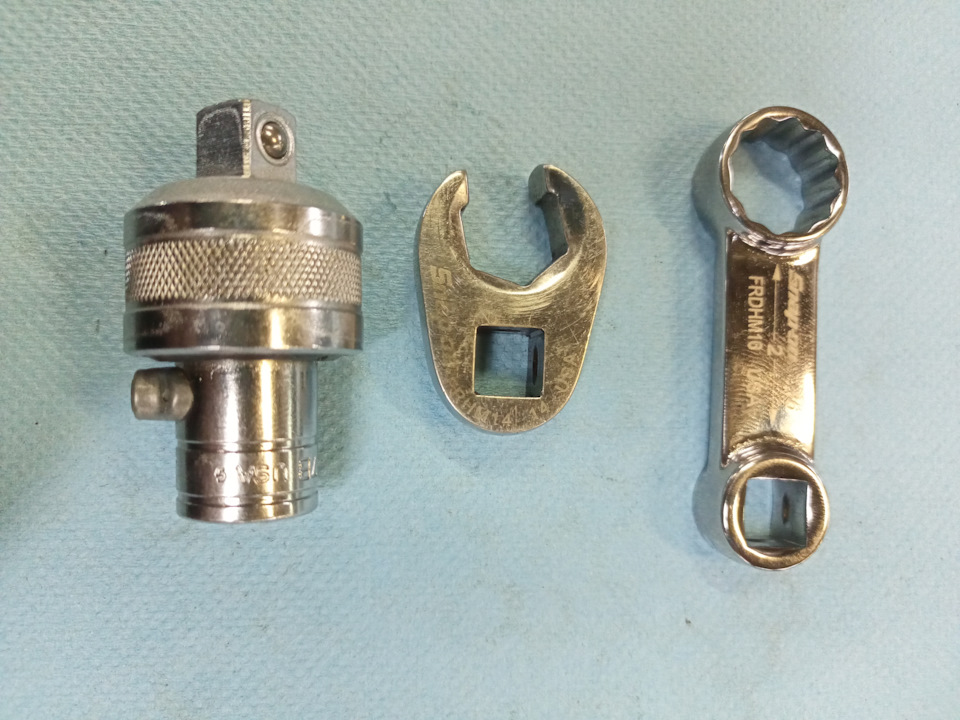

Далее куча насадок на тот же динамометрический ключ. слева трещетка для циферблатных или стрелочных ключей.

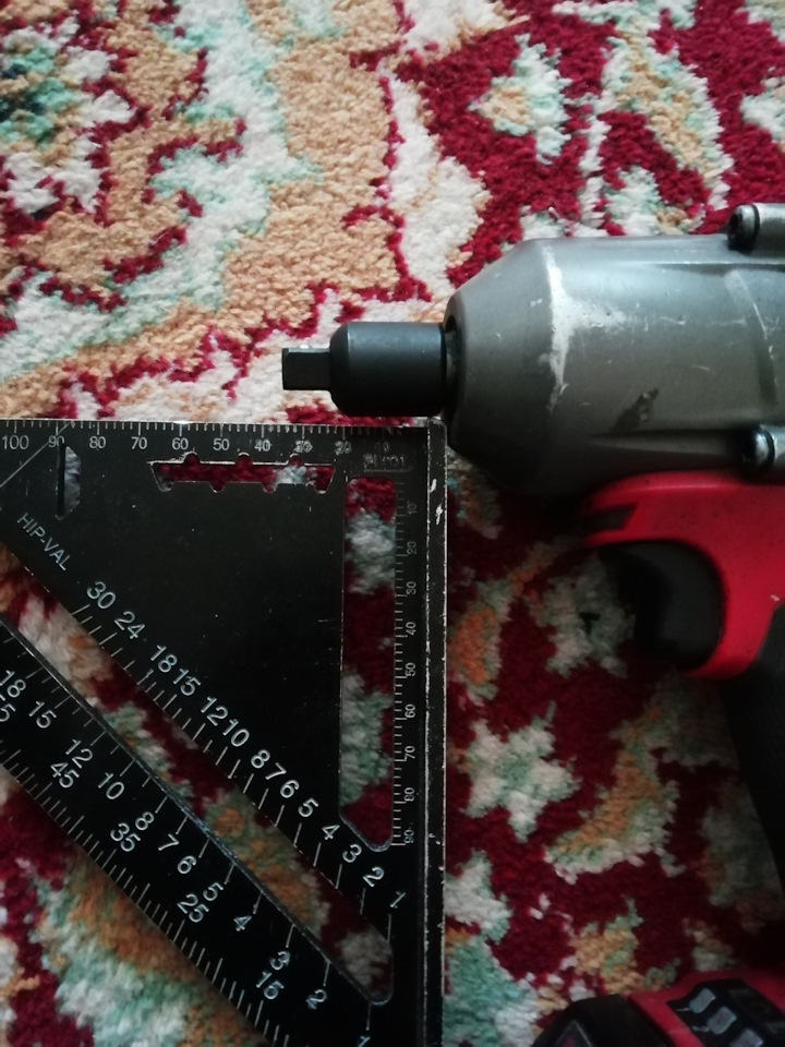

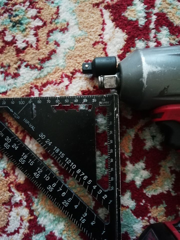

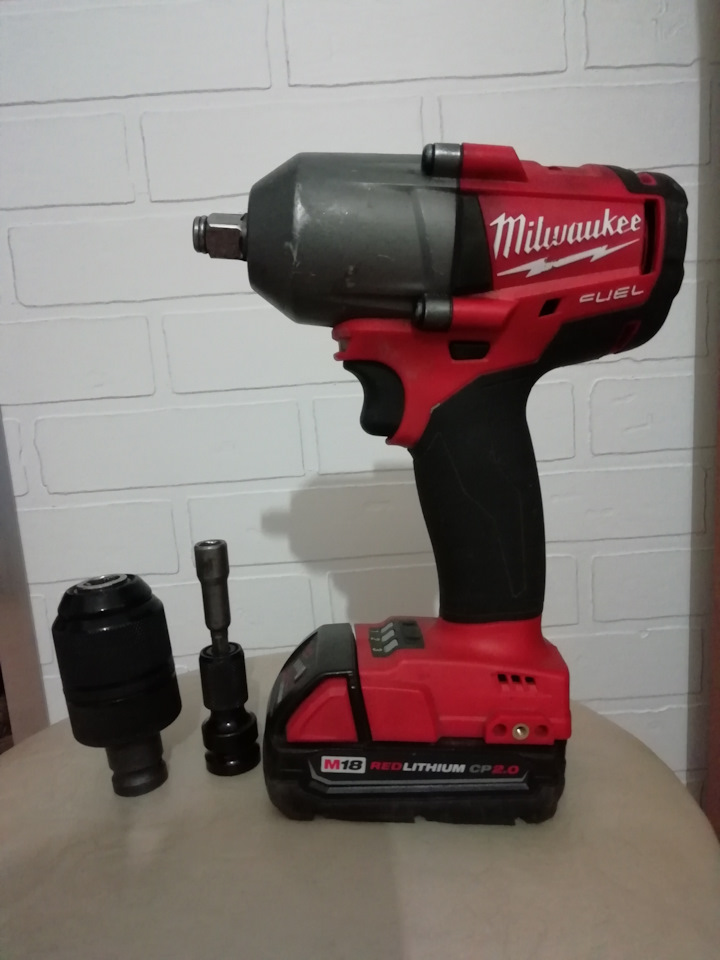

есть куча переходников с 1/4 на 3/8 и на1/2 и в обратном направлении в различных вариациях и никакого лишнего инструмента на 3/8 и покупать не надо. достаточно на 1/1 и 1/2 из обычного набора. например такой будет за глаза для любого инструмента хоть шуруповерта или гайковерта до простого воротка aliexpress.ru/item/100500…&sku_id=12000021680670767
размер увеличивается не значительно. достаточно иметь пару нужных переходников и тот же гайковерт будет работать со всей линейкой головок опять же без всяких лишних движений. лично мне хватает 2 переходника 1/2 на 3/8 и 1/2 на 1/4 для своего гайковерта … кстати использую его тоже без лишних движений и как дрель и как шуруповерт(хотя и то и то есть в наличии). да и 800 нм в доме и гараже более чем для любых целей
Значительно увеличивается. Гайковер для 3/8 использую на 3/8 так как меньше иногда беру пневму так как компактнее и мощнее. но в основном кручу трещетками есть и на акб и пневма и ударные
Это очень много при современной компоновке. Допустим что бы поменять ролик натяжителя мне надо снять вискомуфту и расстегнуть разъем управления. Что бы ее вытащить мне надо снять диффузор а это 8 болтов два из которых находятся под охладителем. Также снять защиты снизу что бы открутить охладитель. И зачем мне это все крутить когда низкопрофильной головкой и трещеткой с длинной шеей я просто поменяю ролик не разбирая ничего. Меньше работы больше зарплата

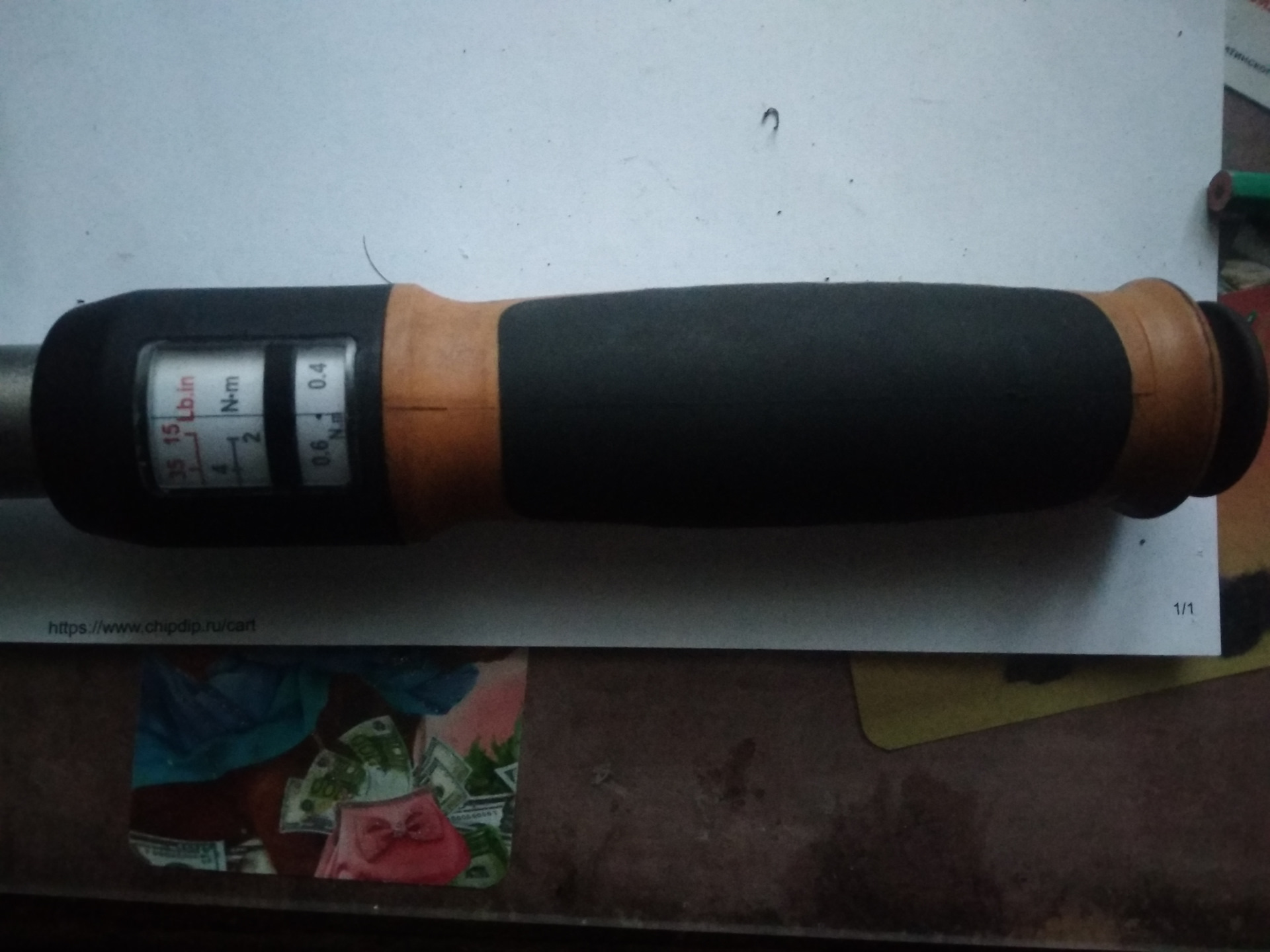

1/4 сломал только раз, надев трубу. Если пользовать без усилителей, то никогда не сломаешь. Для удобства надо помимо стандарта купить мелкую трещотку и удлиненную. 1/2 тоже только раз ломал, в китайце динамометрическом. Тоже трубой. Опять же для удобства обязателен длинный вороток(60-80 см), а не то короткое неудобное нечто из набора. Хорошего инструмента много не бывает, дойдут руки — куплю и 3/8. Просто есть многое, что нужнее. P.S. 1/4 без головок на 13 и на 14 неполноценен, там самые ходовые именно 10, 13, 8, 14
Динамометрический ключ сделан так, чтобы усилия затяжки реализовывались без труб и рывков. Ибо для обеспечения точности затяжки тянуть нужно плавно и равномерно. Тот же динамометр на 1/2 длиннее даже удлиненных трещоток. Я легко тянул гайки и с большим моментом безо всяких труб.
При том, что длина рычага динамометрического ключа рассчитана чтобы среднестатистический человек мог качественно затянуть гайку максимально допустимым для данного ключа моментом. А не уродовать ключ трубой и не дергать его рывком. Сделай ручку короче, придется давить рывками, что резко увеличит погрешность. Указанный вами выше момент в 250 Н/м тянется минимум ключём с максимальным моментом затяжки в 350 Н/м или большим, с квадратом 3/4 до 700 Н/м. Так что он даже не на краю рабочего диапазона.
Вы просто некомпетентны в вопросе. Для динамометрических ключей некоторые фирмы (например Bahco, можете загуглить "Удлинитель рукоятки для щелчкового динамометрического ключа") вполне себе выпускают удлинители. На сим предлагаю закончить демагогию.
Это для ключей с моментами под 1000 Н/м. Есть у меня и такой, к нему даже два удлинителя, тянет до 1400 Н/м. Только это никак не труба. И у ключа есть крепление для него. А на рукоятку, которая к тому-же и для установки момента служит, трубу надевать, это варварство.
В принципе удлинитель увеличивает плавность работы и тем самым повышает точность. Но, уродует ручку, плюс нагрузку на излом получает резьба регулировочного механизма. А современный ключ с пластиковой рукояткой скорее всего не переживет и однократного применения такой "рацухи" как труба. По сему разработчиками все посчитано и ключ сделан необходимой для работы без трубы длины. Это для стандартных моментов. Ключи, которыми мосты собирают, те с удлинителями ибо ключ необходимой длины тупо не удобно возить.
Эт касается торсионных, у них имеет значение точка приложения усилия. Видел японский ключ шкальный, так там рукоятка держится на оси в ее середине, то есть на торсион давление в одной точке происходит. В щелчковом в принципе точность не должна меняться, куда ни дави. Тут дело скорее в сохранности механизма. Рукоятка то на резьбе, а, надевая трубу на нее, мы прикладываем вращающий момент к резьбовому соединению. А расшатав резьбу, мы и точность убьём.
Да ничего не уродуется, ведь момент не превышается на механизме. Да и речь не идёт про 25-35Нм на свечах.
Момент не превышает. Но, на ручку характер нагрузки меняется, а она на резьбе. Труба ведь давит в двух точках с противоположным направлением силы, то есть создаёт вращающий момент. А ключ рассчитан, что осуществляется давление примерно в середине ручки. Ну и на таком точно надевание трубы к добру не приведет.
К рожковым ключам тоже пишут подобное. В итоге все обсуждение сводится к тому, что производитель запрещает нештатные доработки своих изделий, из-за чего имеет полное право отказать в гарантии и удовлетворении исковых требований, если такие возникли.
Зачем же на динамометрический ключ то трубу надевать?
На тот момент не было воротка нормального под руками, лень было из ямы вылазить. Купил ремкомплект к нормальному ключу и отремонтировал, ключ только лучше стал, уже не совсем китаец :-) И теперь он такое 100% выдержит

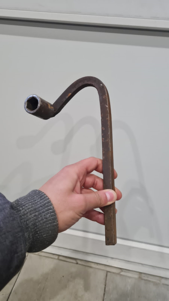

Против 3/8 ничего не имею. Свечная головка — другой не залезть, даже не не залезть, а её нет другого размера. На 14 вроде. Самое главное понимать, какой инструмент тебе нужен, и зачем, и все вопросы отпадут сами собой.

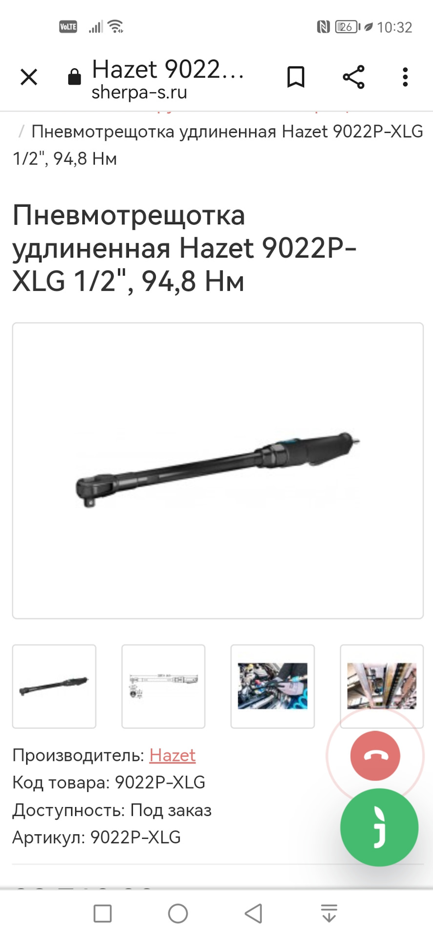

Ну хз, если в мотором отсеке так большие они, есть пневмо ударная трещетка, размер с ладонь и то не везде. Акб трещеток размером с ладонь не видал, длинные они всеравно, скажете шланг мешает на пневмо, так поворотный штуцер решает эту проблему
Вот именно что размер с ладонь. приходиться всю руку пихать.а трещетка с длинной шеей тоньше чем рука в разы. Пихаешь только сам инструмент
Может, не буду спорить, не работал такой.
oboltus1
Я раз видел где то так пневмо проапргрейдили, удлиннили её, и пуск на трубке сделали. Но реверс на головке ведь, на акб переключение реверса на ручке?
Так же на головке.
Ага. У меня на 3/8 на акб такая
Хазет ничего фирма, может и на 3/8есть, 28тыс эта стоит

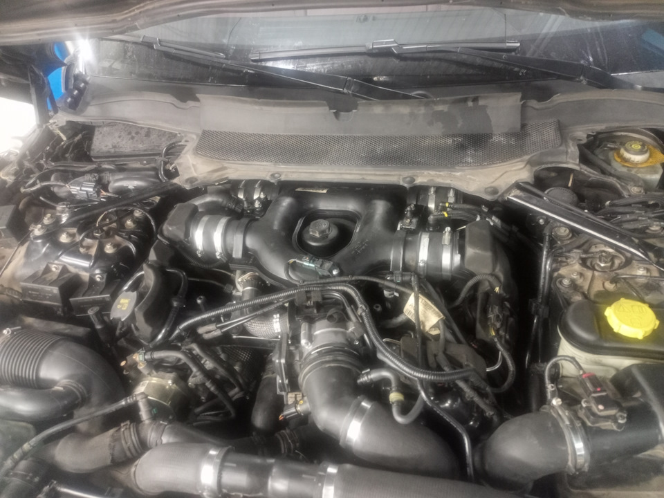

У меня самый ходовой размер 3/8, под капотом работаю только 3/8, с 1/2 там никуда не подлезешь . Тем кто говорит что под капотом легко обходяться 1/2 я не верю, видать нет очень стесненых условий. В идеале надо иметь все три квадрата и все переходники с друг на друга. Бывает что головкоц на 14 на 3/8 сдернишь болт, потом головкой на 14 на 1/4 с трешеточкой маленькой спокойно выкручиваешь из за стесненых условий
Именно так
Да большинство моделей, а особенно LRD2, везде под 3/8 кроме подвески.
Инструментом 1/2 подлезть неудобно, а если подлез, то крутить неудобно. А 1/4 слабоват в силу озвученной уже причины — сечение квадрата маловато. Так что 3/8 инструмент самый норм, да и не только в LR.
Увеличивается ровно на 2 см. Это много?

Пользовался всегда инструментом на 1/4 и 1/2. Есть два больших набора, плюс дополнения к набору на 1/2.
Потом в семье появился динамометрический ключ с диапазоном от 10 до 60, на 3/8. Постоянно приходилось его с переходником использовать, очень неудобно, неправильно, плюс мало места под такую конструкцию.
Жена подарила на будущий новый год набор на 3/8, чтобы без переходников гайки тянуть. Начал осваивать уже потихоньку 🥰

TZ1 Соединительный переходник.
• С квадратом 1/4", позволяет использовать
различные удлинители, рычаги для срыва крепежа,
трещотки и насадки типа «воронья лапа».
• Соедините один или несколько инструментов,
чтобы получить требуемую конфигурацию для
труднодоступного крепежа.
• Применение: катера, тяжелые грузовики,
сантехника и производство
(из каталога.snapon)

ну зачем же 1/2 в таких случаях, когда есть вот такое и даже больше)
Такое тоже есть ))
Totenpower
Ну это обычно уже совсем запущенный случай )) а так да двухметровый рычаг и 1/2 квадрат пополам рвет))
Я и такое видел )))
Бывает 🤣

Куда здесь 1/2 сунуть?
зачем такую машину купил))) я свою ключем на 10 и 12 могу почти полностью разобрать. Тойота-управляй мечтой
В тойоте как раз самый ходовой 13, на втором месте 14.
12 реже
10 — в основном обвес всякий и кожухи/защиты.
на 13 это уже наши поставили. Нет таких от слова вообще. На 14 да. есть.
E110 2000г британской сборки — впечатление, что полмашины на 13.
E150 2008г — уже поменьше 13, но 14 стало больше. Подросла машина — подросли и болты/гайки :-)
все ключи на 13 в отдельном ящике подальше. чтоб не мешались)))
