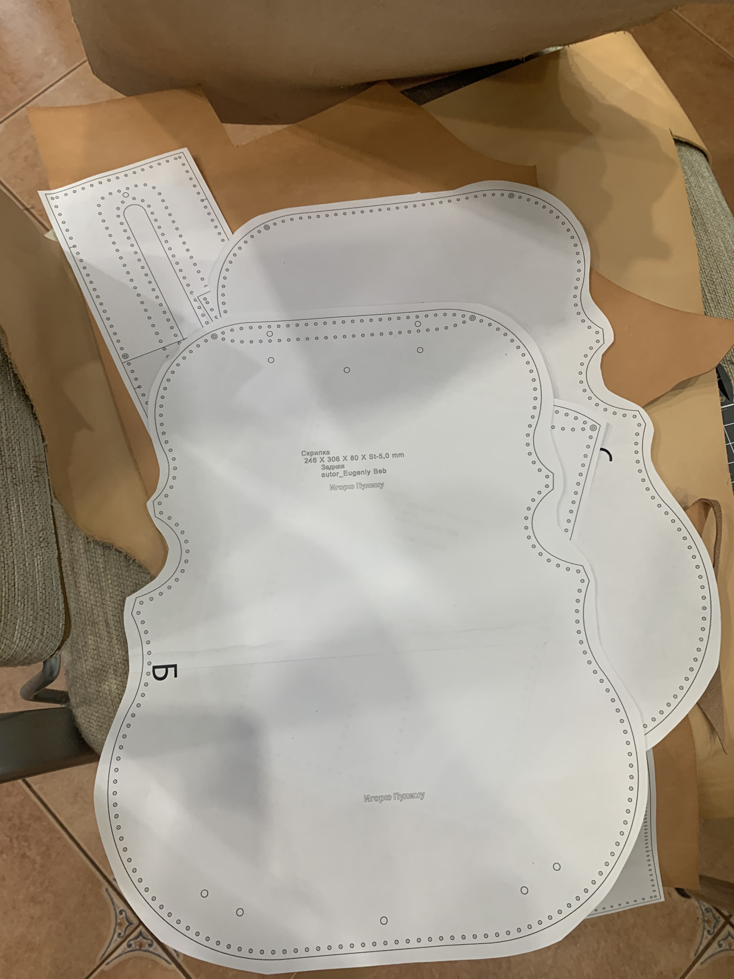

Попалось мне в Вк фото необычного рюкзачка в форме скрипки.
Веселенький такой экземпляр.
Отложил в голове.
А тут давеча появилось время и я решил попробовать его повторить.
Купил у автора выкройку. Ну и вперёд))
Кожу взял из остатков, потому как образец опытный.

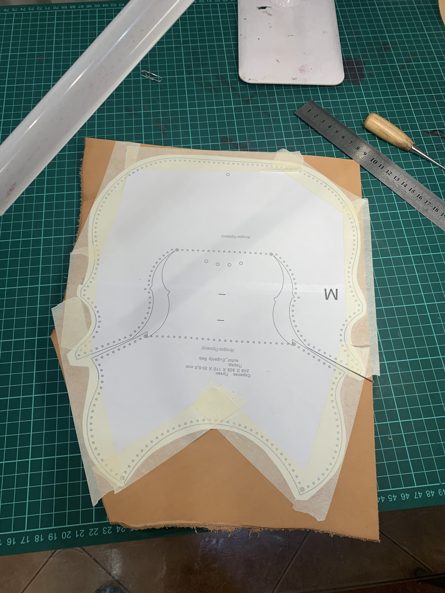

Делаем раскрой деталей по лекалам.
После раскроя красим заготовки под дерево.
Не особо тщательно получилось))

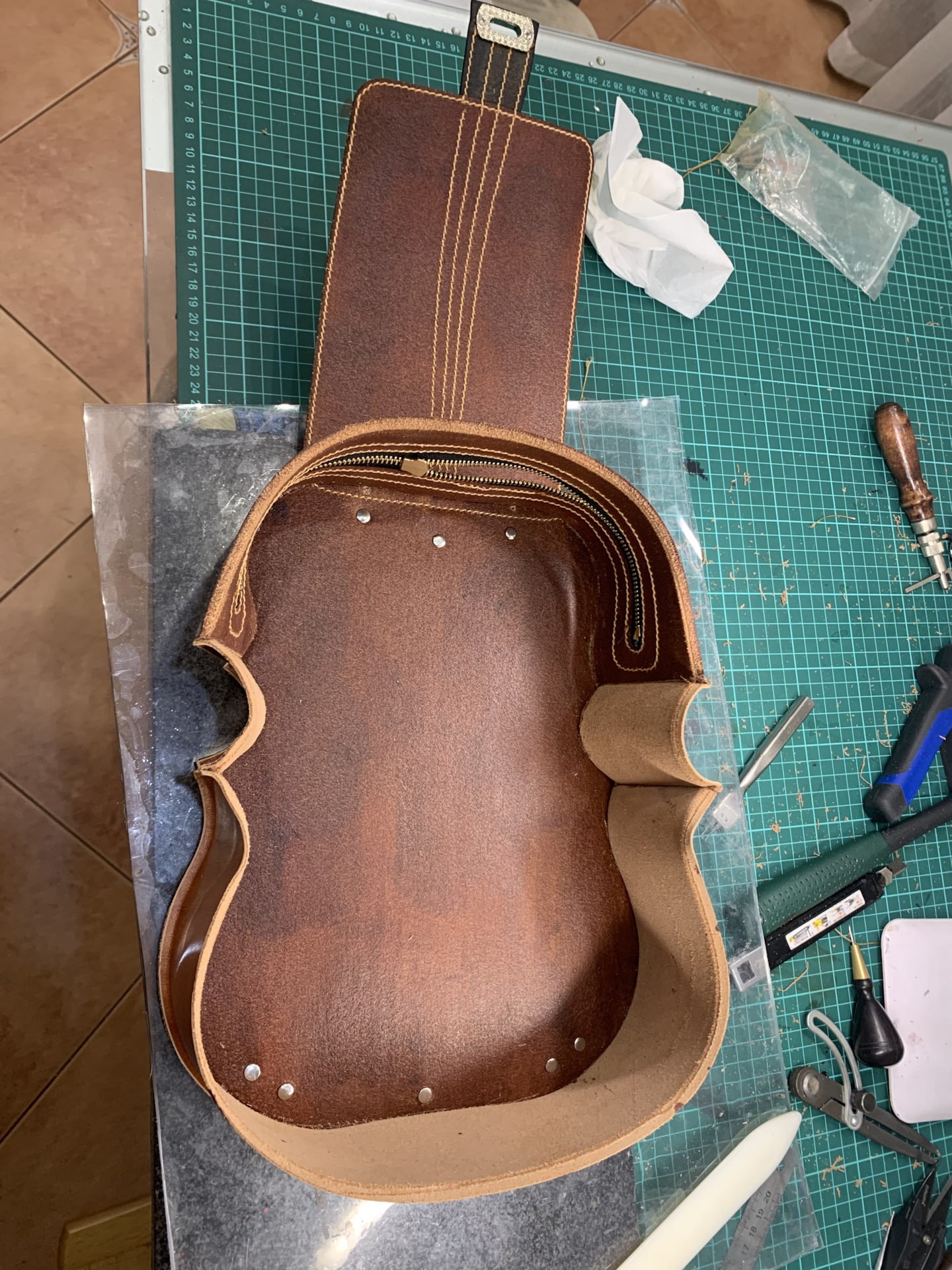

После просушки собираем лицевую часть,
Пришиваем гриф, клапан, струнодержатель и кладём на пару дней отдохнуть заготовки.
Мы же их мяли и колотили)))
После перерыва начинаем собирать рюкзачок.
Пришиваем молнию в Ботан, сшиваем части ботана (боковая часть) и клеим к задней крышке.
Приклёпываем на хольнитены крепёж ремней.
Докалываем шов шилом по разметке и шьём.
После прошивки собираем аналогичным образом лицевую часть, обрабатываем урезы (торцы), собираем ремни, крепим их к рюкзачку.
Пожалуй все. Конструкция с избыточной сложностью, но интересная.
Делал я его две недели по вечерам и в выходные.

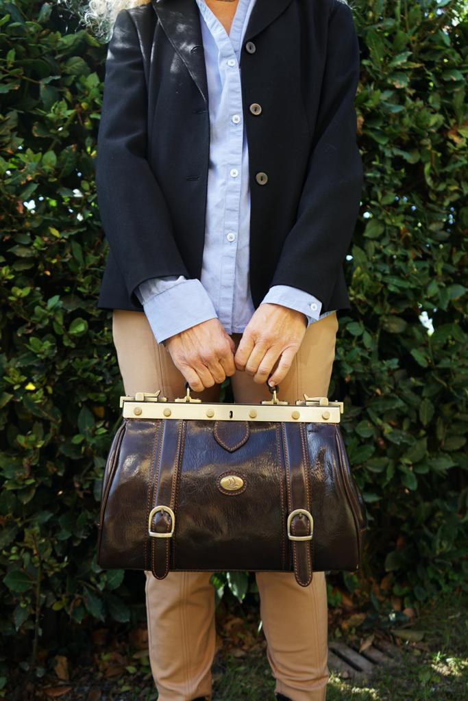

А саквояж Джека Потрошителя сможете сделать? Уж что то запал этот саквояж фирмы Гладстон)))))
Надо посмотреть об чем речь)))
Mihail198296
Вы подобное изделие имеете ввиду?
Mihail198296

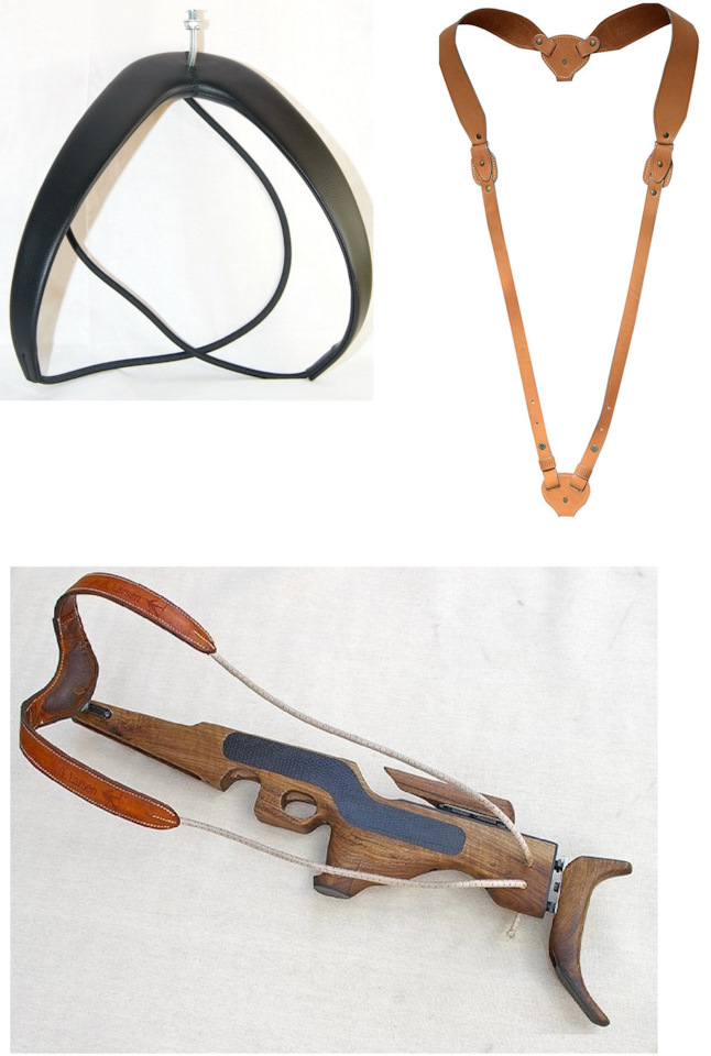

Смотрится оригинально, но лямки рюкзака выглядят как то чужеродно, как офицерская портупея, ей богу.
На таких лямках шашка бы смотрелась хорошо или маузер, ну, уж никак, не футляр для скрипки 😊
… может присмотреться к чему то типа биатлонных ремней?
Ну что же.
Замечание резонное))
Я же писал, что это опытный образец из остатков кожи)

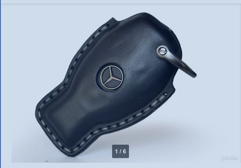

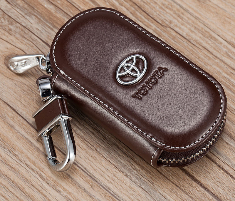

На заказ шьете?)
Смотря что …
Ключницу для брелка авто)
Вы имеете ввиду нечто подобное?
Подобное
Слишком мелкая для меня работа.
Всмысле миниатюрная.
На уровне часовых ремешков.
