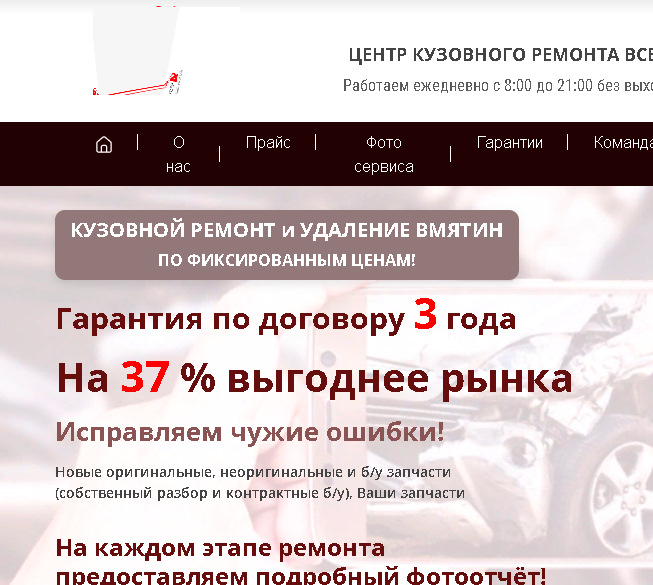

В комментариях, sergeevich0001 написал о том, что подходите к этому вопросу, исходя из гарантий, которые в данном случае предлагает автосервис. Избегайте сервисов, где на покрас вам дают минимальную гарантию в полгода. Меньше вам и не могут дать согласно РД 37.009.026-92:
► на работы по полной и частичной окраске — в течение 6 месяцев.
Выбирайте автосервис с гарантией на покрас, соответствующий законодательству РФ по ЗоЗПП 2 года, а возможно и больше. В Москве есть такие автосервисы, которые дают подобную гарантию. При этом цена на ремонт порой не отличается от стоимости, сделанной в гараже. Где красят без покрасочной камеры.
Нет договора с чётко прописанной гарантией и выполненными работами с чеком. Посылаем таких дельцов далеко и надолго.

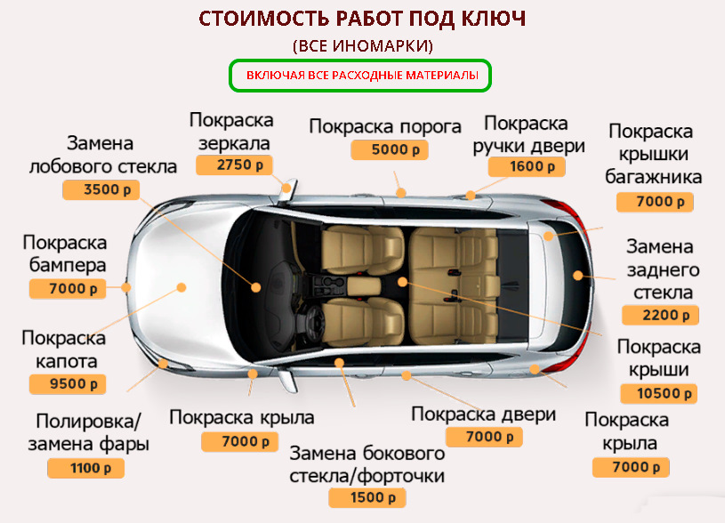

Как видно ценник на покрас не отличается от замшелых гаражей, которые понторезят и стремятся всем доказать, что невозможно такое предлагать клиентам. При этом вы на руки получаете все документы и чеки. Сервис с такими гарантиями не единственный в Москве и области.
Минимальный срок гарантии говорит о том, что качество работы никакушное и делать там работы точно не стоит. И ведь самое интересное в комментариях, на sergeevich0001 набросились дельцы от подобных гаражей, отстаивая свою рукожопскую позицию.

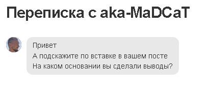

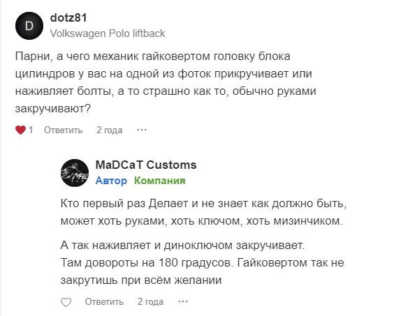

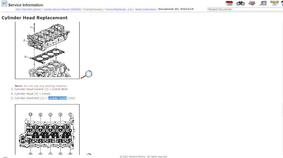

Далее эта история получила своё продолжение. В частности одним из пользователей драйва была написана статья о прохождении ремонта на этой станции, сложно сказать сделана эта статья в рекламных целях или пользователь реально поделился своими ощущениями, но в комментариях под постом, я задал ехидный вопрос:
Это тот клубный автосервис, в котором в нарушении технологий ремонта головки блока цилиндров прикручиваются гайковёртом?
И тут понеслось. Представитель от этого сервиса начал опять свою оправдательную позицию своего косорукого автомеханика. Правильно говорили древние: молчи! За умного сойдёшь. Но здесь явно умом и не пахнет. Позже этот пользователь удалил все комменты, что вызвало подозрение в рекламном характере этого поста. Кому интересно пост здесь. Но этот представитель автосервиса не успокоился, стал доставать sergeevich0001 своими вопросами:

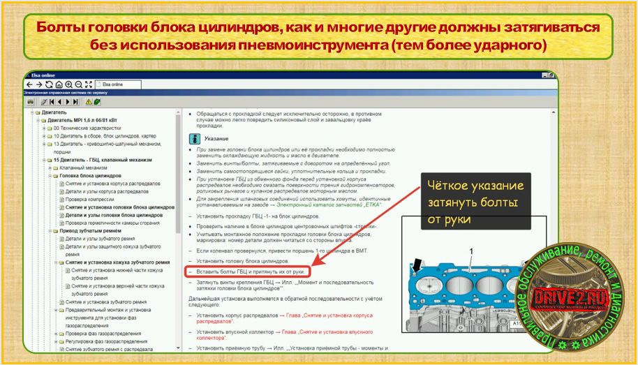

На что даём ответ из руководства по ремонту и замене ГБЦ, если этот деятель об этом не знает. В котором не только запрещено использовать ударный гайковерт, а любой инструмент для этого цели. И написано:
Вставить болты ГБЦ и притянуть их от руки

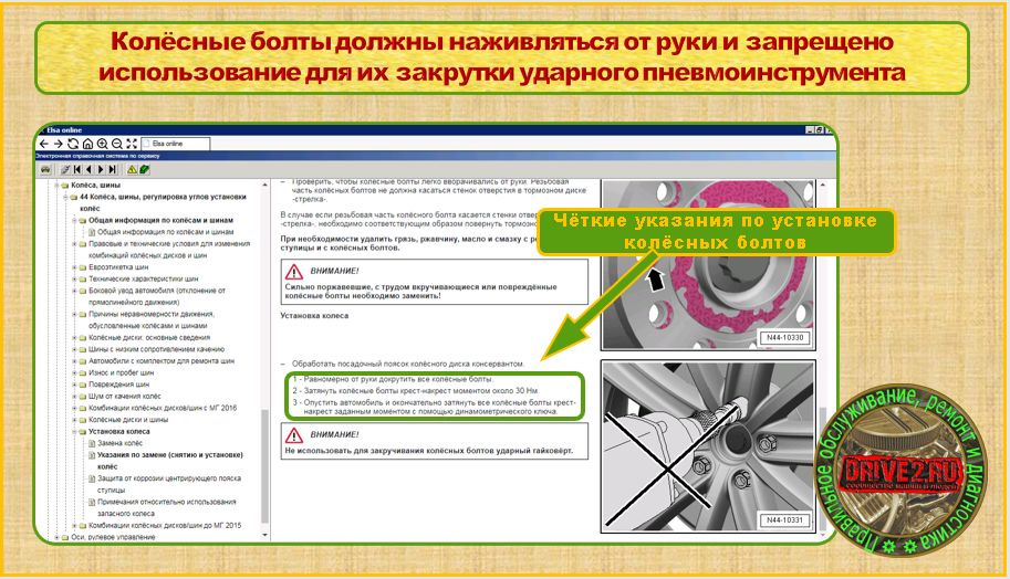

При этом даже колёсные болты нельзя прикручивать ударным гайковёртом, потому что производители ступиц говорят, что это значительно сокращает срок их службы. Поэтому вместо того, чтобы они ходили по 200 000 км, часто люди меняют их намного и много раньше. Расскажите об этом своему шиномонтажнику, когда будете делать монтаж колёс. Интересно будет послушать, что же вам они расскажут на это.

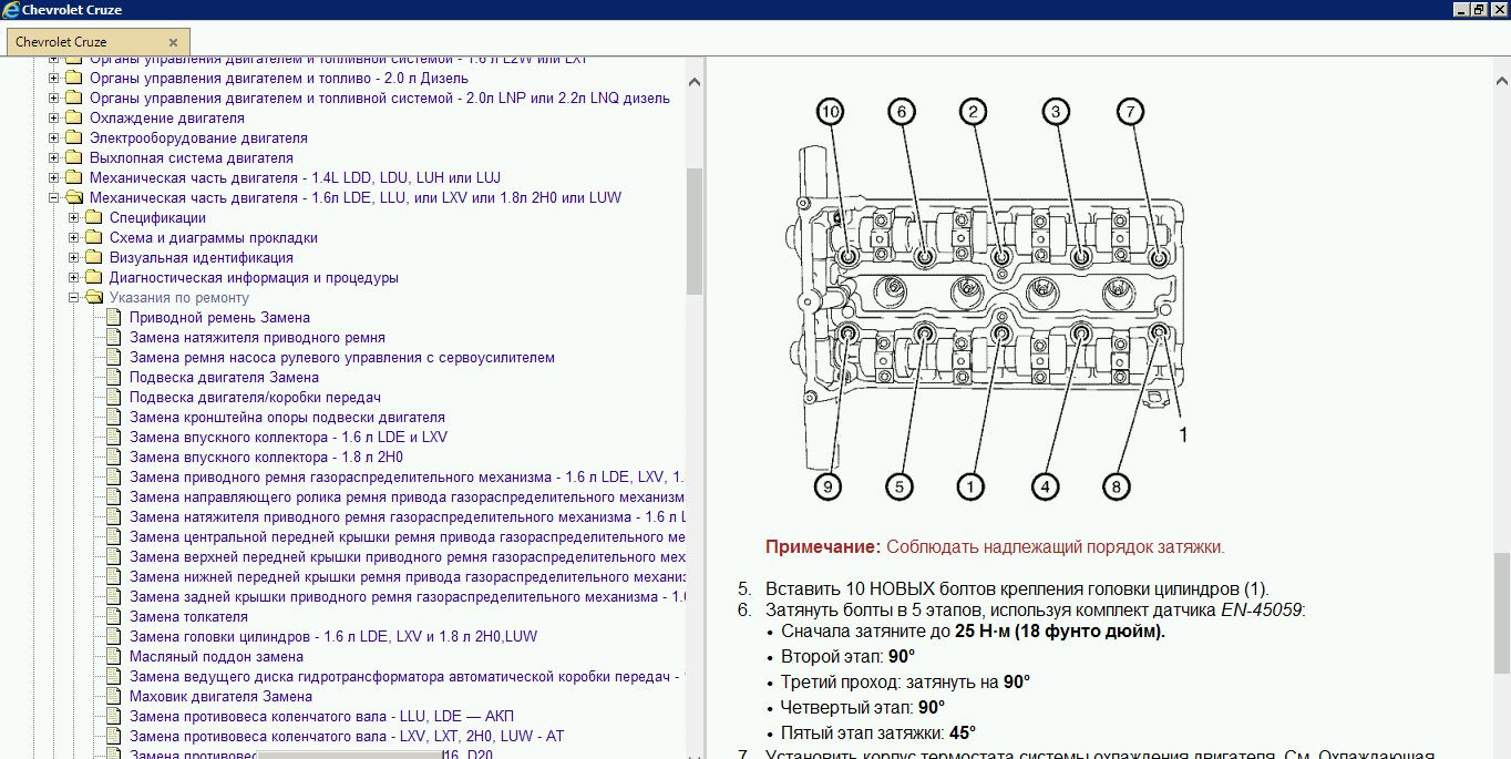

про наживление болтов гайковертом для чего вы приводите скрины каких-то ваговских доков если болты затягивались на GM двигателе L850 LTG. в мануале GM ничего не говорит про руки или пневмоинструмент. там просто сказано закрутите болты "Loosely". как хотите, чем хотите тем и инсталируйте безпринципно. а уже потом затяните "in sequence" если наживление болтов гайковертом может пойти под "Loosely" тогда о каком нарушении технологии производителя идет речь? или производя ремонт двигателя GM нужно было придерживаться ваговской технологии?
Вы бы целиком инструкцию привели. Хорошо, нужен шевроле, а не ВАГ. Хорошо. Как вы 25 Нм собираетесь гайковёртом контролировать?
Мозги включайте! Ваг подробно всё расписывает. Шевроле полагаю рассчитывает, что дебилов к ремонту машин априори не допускают.
ваши слова: "четкое указание затянуть болты от руки".
эта фраза не подразумевает разночтений. затянул ч-л другим отличным от руки значит нарушил технологию. но в мануале двигателя про который идет речь ни слова чем именно надо крутить. там написано 1. "установите как хотите" 2. затяните в указанном порядке 30Нм.
пункт номер 1 не содержит фразы чем именно крутить, в каком порядке крутить, с какой силой крутить. Отсюда следует, что можно крутить руками, ногами, зубами, ключом и тд в любом порядке главное чтобы затяжка составила менее 30Нм тк в пункте 2 указано именно это усилие.
нельзя исключать что тот кто крутил гайковертом тянул на малой регулировке гайковерта до касания ГБЦ. также нельзя исключить что при этом усилие затяжки у него получилось менее 30Нм. потом он взял ключ, настроил его на 30Нм и болты доворачивались достигая этого усилия.
какой пункт технологии мануала написанного производителем этого двигателя он нарушил?
По-русски написано от руки, т.е. в ручную. Всё остальное от лукавого.
номер документа где написано про руку предоставьте
В скриншоте вся официальная информация и там всё чётко притянуть их от руки. Номер документа программа Elsa.
вы говорите смотрите он нарушает технологию — в технологии четко написано надо крутить руками. но это технология другого двигателя. теперь двигатели GM надо делать по ваговоской технологии что-ли?
А что там другие технологии? Болты по-другому крутятся?

В конце осени решил купить новую летнюю резину и совместить это с сезонной переобувкой.
Пока шиномонтажники занимались летними колесами я сам неспешно ставил зимнюю, это увидал один из свободных "мастеров" и решил мне помочь с ударным гайковёртом с другой стороны машины.
Я как услышал что этот дебил начал крутить болты пневмоударником, чуть не прибил его.
И эти уроды меня потом пытались убедить что все делали правильно.
Нажевить болты или гайки от руки надо, а докрутить уже гайковертом если конечно не олень и можешь чувствовать инструмент.гайковерт для этого и придумали чтобы облегчить и ускорить процес работы.ну а после того как докрутил гайковертом сам владелец потом достает из багажника свой динаметрический и по своему желанию и знанию дотягивает болты или гайки определенным моментом.😀😀😀👍👍👍👍хочешь делать хорошо делай сам
Нельзя использовать ударный гайковëрт при закручивании колëсных болтов.

Если не дёшевый то на закрутке у него должны быть несколько положений 1.2.3 вот и выбираешь в каком положении закручивать.на каждом положении своё усилие затягивания.2 положение затягивает болты с усилием примерно 120-125 нм.так что я тоже не использусь динаметрическим ключом при затягивание колёсных болтов да и не вижу смысла
Делайте как вам угодно.
Только не убеждайте людей в чем есть смысл а в чем его нет.
У кого голова на месте тот будет делать как указано в инструкции по эксплуатации авто.
Если указан определенный момент, то именно с таким значением нужно затянуть гайку или болт. И не может быть тут ни каких "возможно, почти, примерно".
Это дилетантский подход к сути вопроса, о чем было сказано в названии поста.
Да если честно я и не пытался кого небуть убеждать.я говорил как я делаю всего лишь.так что с праздниками вас
И вам с праздниками.
Всего хорошего в новом году.
papandopala195
Всё верно. Ему ведь плевать, что чёрным по-белому написано нельзя использовать, но ведь всё равно будет утверждать, что можно.
Suxat
А чем измеряли, что затягивает именно с этим усилием. На сто процентов уверен, что болты были перетянуты. И молчу о том, что запрещено использовать ударный гайковёрт при затягивании колёсных болтов. Запрет этот идёт от производителей ступичных подшипников, на которые эти удары оказывают крайне негативное последствие.
papandopala195
Правильно сделали, что следили за этим.
Как иначе? Только так.
У них время-деньги, а гайковерт ускоряет работу. Я когда ждал своей очереди зашёл посмотреть как они работают.
