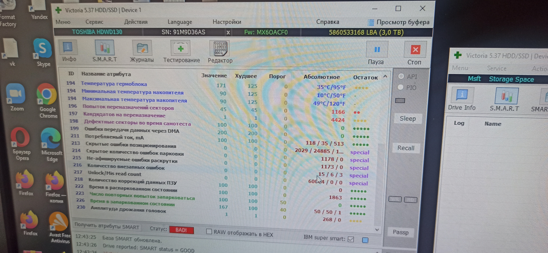

Не всем конечно это поможет, но в некоторых случаях это самый последний вариант. Так на работе саданули об пол криворукие админы буквально новый терабайтник и со спокойной душой выкинули его в корзину. На нем образовалось два поля конкретных бэдов. Никакое низкоуровневое форматирование не помогало. Я забрал его на магниты. А магниты у терабайтников очень мощные. Прошло уже лет 6 а он все еще жужжит как пчелка.
В Виктории отметил начала и конец бэдов и обрезал их в сторонней от винды программе. В какой не помню уже но и эта, что на видео подойдет. Всем удачи.

На фото не видно бэдов (Er c крестиком), нету оранжевых и красных секторов.
По результатам сканирования диск отличный. Надо было смарт показывать.
Низкоуровневое форматирование не помогло (и не поможет от хардварных бэдов), а вот ремапинг — да.
И если переназначенные сектора не увеличиваются — будет работать долго и нудно.
А отрезать часть диска — дело последнее.
🤦♂️ все понятно.
ну теперь действительно понятно.

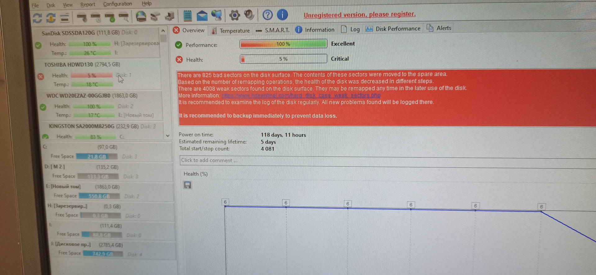

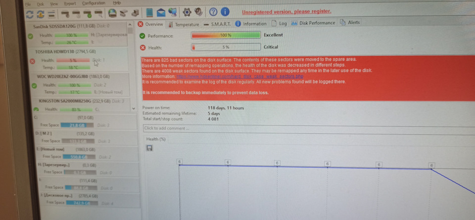

Тока это картинки Waldeemar47 у которого и сдох хард. а мой пост это ему в помощь, да и на моих скринах флешка 8 Гг. Просто как пример.
Rover-61reg
так яснее?
