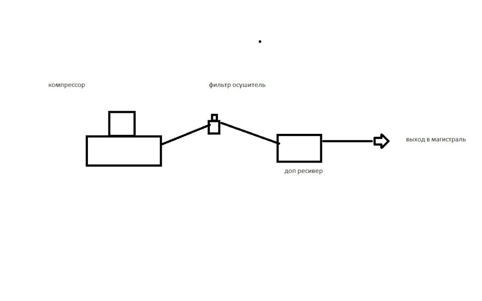

Классно сделано, красиво, только через жопу, все ресиверы заполняются влажным воздухом после компрессора. По феншую, перед покраской все емкости с воздухом освобождаются от конденсата.
А схема подключения дополнительных ресиверов примерно вот такая
Спасибо, учту. Переключить на такой режим особо проблем нет, но мне думается, что в металлическом ресивере все равно будет конденсат, даже после осушения.

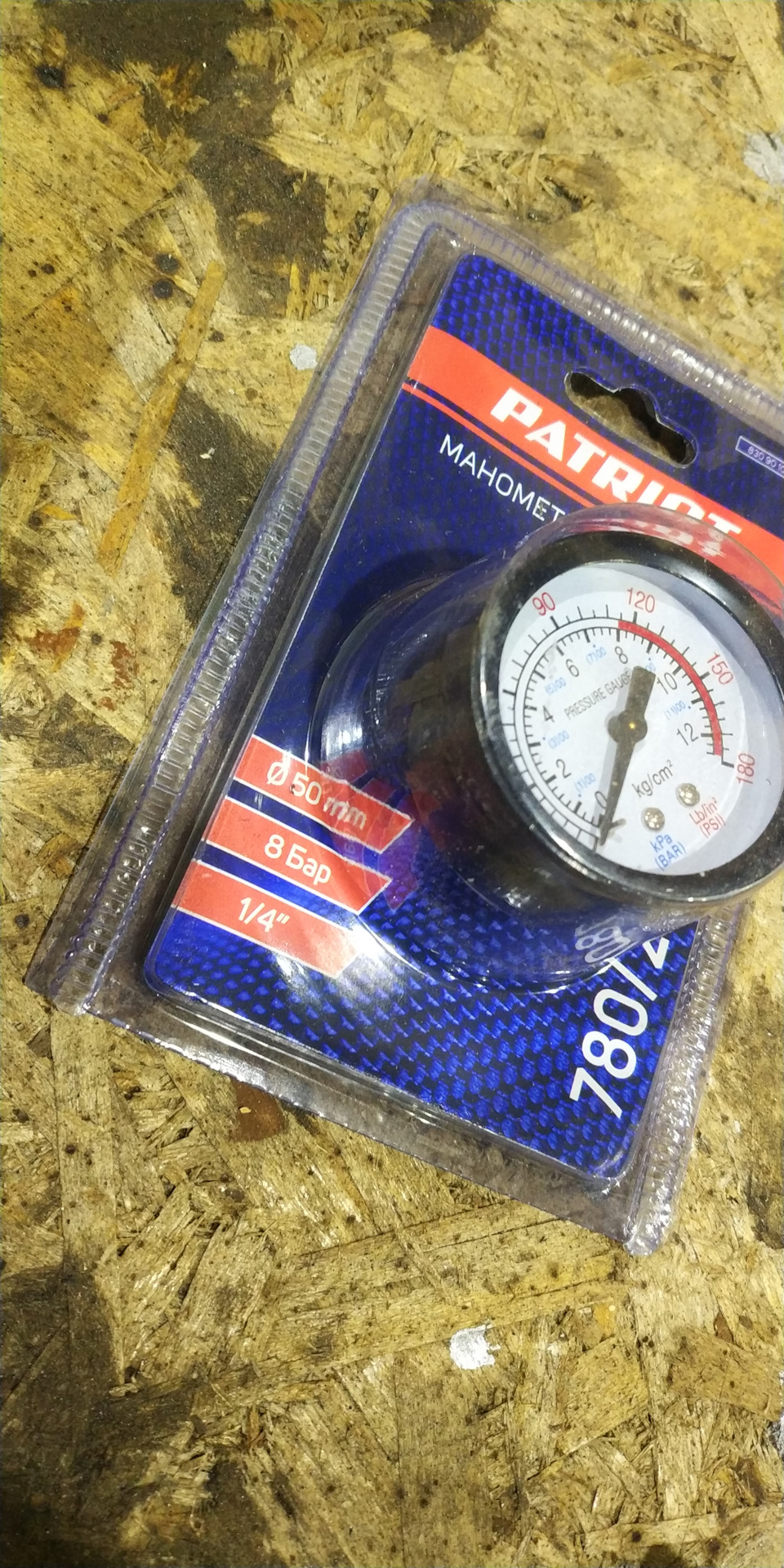

увидел градуировку манометра, вспомнились "хроники лаборатории":
— … нас отстранили от испытаний. Очень недальновидно с их стороны: откуда им знать, что манометры проградуированы в фунтах на квадратный дюйм… Результат предсказуем: реактор проплавил оболочку и ушёл в грунт на 300 метров…

Чтобы не было воды в воздухе, нужен второй ресивер.
чуть подробнее, если можно
www.drive2.ru/l/3258705/
типа того.
Так уже есть
Тебя должен интересовать конденсат на выходе в линию, а не в ресивере. С ресивера всегда придется сливать.
