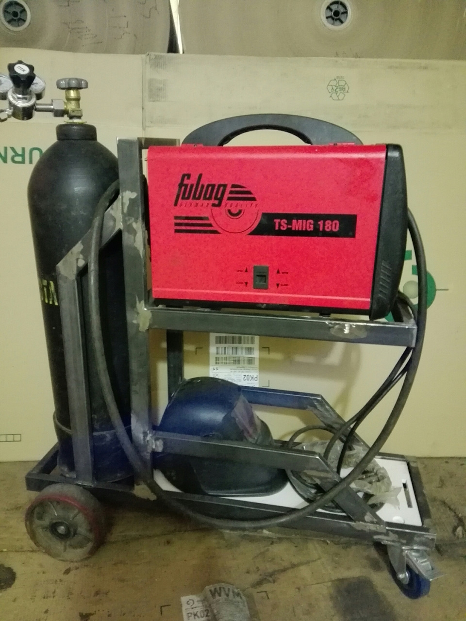

Баллон сразу купил 2 но маленькие…большой брал на прокат .таскать .да возить заправлять не айс …сделал тележку для него …и не стал изобретать велосипед у меня знакомый профи в сварке …подобрал куски железа …1мм потом 2мм и так до 5мм …он сварил их на каждом выставлял режим и я написал табличку с регулировкой …написал в двух экземплярах один сразу убрал …сейчас уже этим не пользуюсь…тележку можно найти в интернате…попробую свою скинуть …но варить без газа изначально не рассматривал

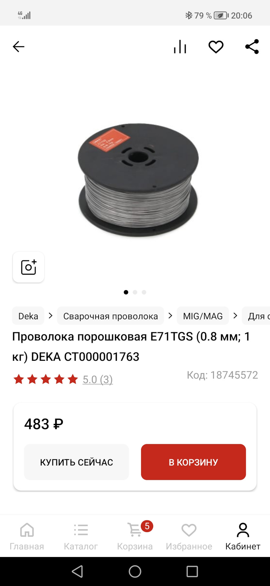

Порошковой проволокой варите? насколько я понял
Пока да порошковая с флюсом. Позже куплю балон
При сварке порошковой проволокой полярность поменяли? Масса должна быть "плюсом", а горелка "минусом". При сварке кислотой наоборот, масса "минус", горелка "плюс".
Конечно поменял, это я в инструкции увидел. Я думал там будет написано по амперажам какая цифра сколько ампер. Но фиг там

он без углекислоты. Или проволока такая
Он может варить и с углекислотой и без нее. Если без нее просто проволка другая нужна
я это понимаю . Какая проволока без углекислоты. У меня стоит полуавтомат . Но я так понимаю что с кислотой качество сварки лучше
Ну да с кислотой лучше, но балон позже буду брать
