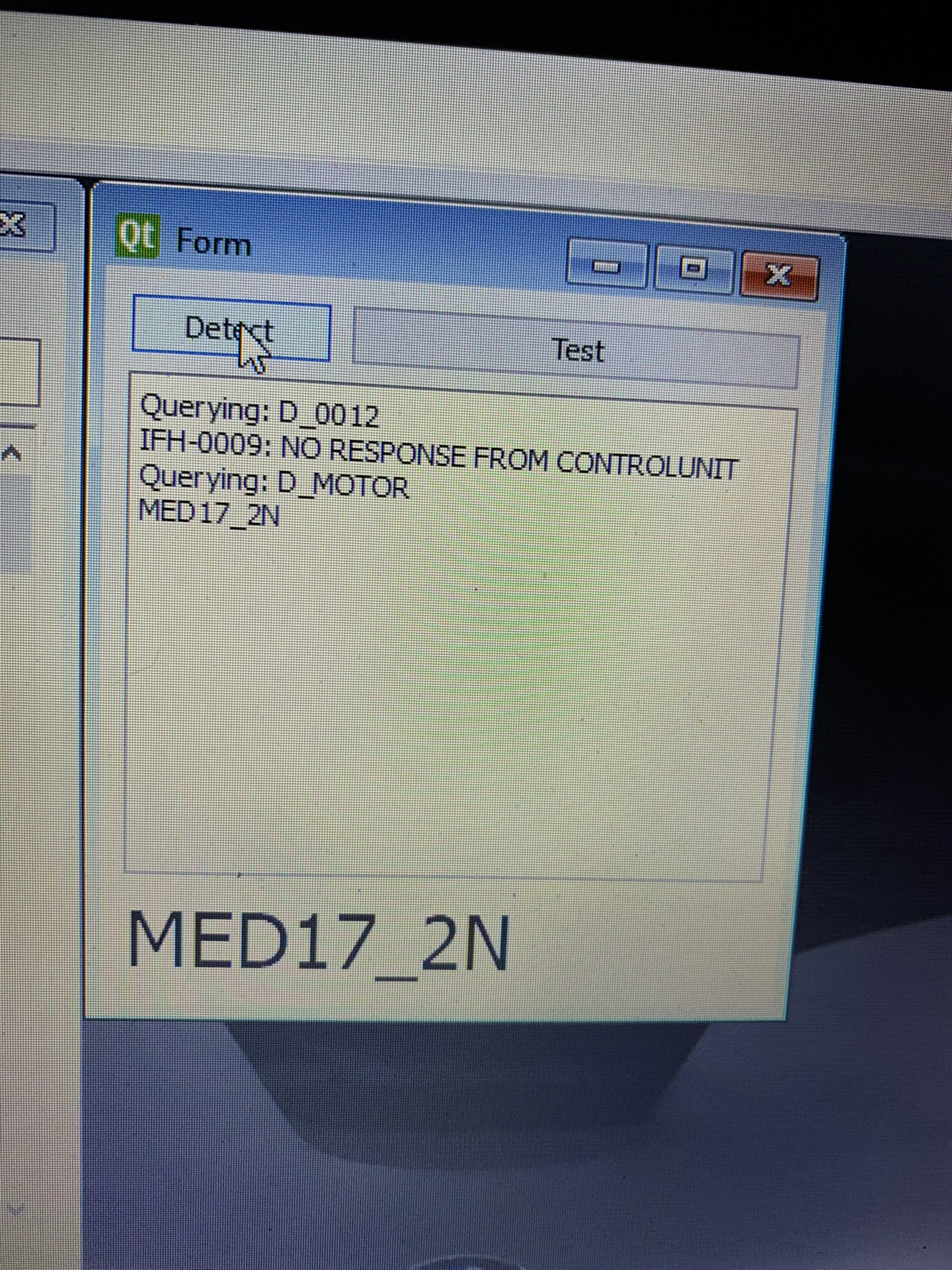

Авто bmw e82 n52b30.
Возникла у меня ситуация после замены панели климата на рестовую с номером 9250394. Установил, подключил, сразу обновил ПО на последнюю версию 9292263. Все прекрасно работает ошибок ни каких нет, но есть одно НО, при диагностике inpa выдает ошибку.
Посмотрев файлы в папках стало понятно что не хватает того самого inka87_2.ipo
Вопрос, может у кого есть этот самый inka87_2 или пните в нужном направлении.
P.s. Предвидя коментарии "если все работает, забей и не парься" или "зачем тебе inpa если можно rheingold прочитать" скажу так, хочу что бы все было збс в том числе и диагностика

по-моему это не тот файл я нашел тебе . вообщем лучше скачать полноценно датен файлы для е89 и обновить через bmw coding tool
У меня они есть но что то с ними или со мной не то)). Буду пробовать качать другие
обнови датен файлы через прогу bmw coding tool .
Делал так, не помогло
что-то не так делал возможно … вот торрентом тебе этот файл создал .скачай .распакуй .вставь куда надо .
Скачал сегодня daten v68, обновил базы с помощью bmw coding tool и ни чего не поменялось. Как не было так и нет этого inka87_2 🤷♂️
я сам такие авто рейном смотрю … инпа для более старых авто .
Скачай и обнови из полного sp daten файлы
Есть ссылка на последние daten файлы? Вроде качал последние, во всяком случае, так было указано на архиве который скачал. А по факту похоже не самые последние
Правильно обнови данные через bmw coding tool как написали
Обновлял, не помогает
У меня похожая проблема, не хватает файла и не получается его найти/прописать вручную/обновить. На зарубежных форумах находил информацию что нужно скрипт добавить, но не помогает, пока отложил в «долгий ящик». Программа Testo, работает с daten
