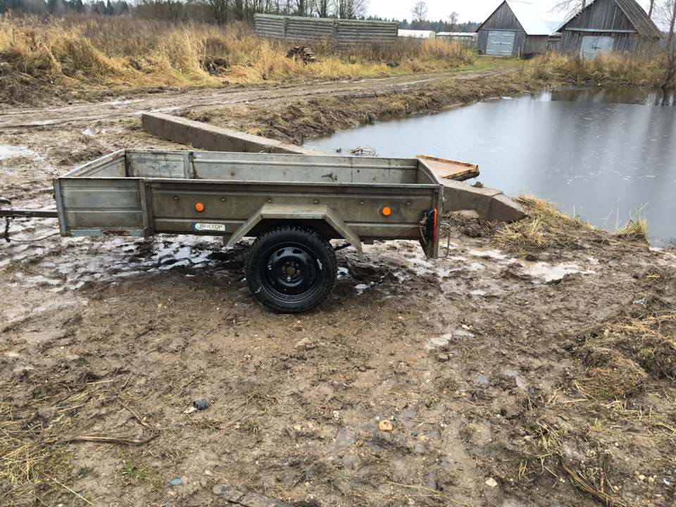

Всех приветствую. Конечно же понимаю, что этот вопрос поднимался, и не раз. Но вот из того что нашел, не нашел ответа для себя. А вопрос значит следующий, хочу не много поднять прицеп, при заезде на участок есть спуск и прицеп 2.5 м груженный, немного задевает кормой. Стоят на прицепе ступицы от 2108. Думаю купить комплект 14-х дисков, какие параметры резины выбрать лучше? Или взять туже 13 но только резину выше? И еще, товарищ мне предлагает свой комплект 4 шт R15 от опель корсы за 7 тр., Параметры диска: разболтовка — 4x100, ширина — 5-6J, встают даже диски с шириной — 7J, вылет — ET40-43, диаметр ступицы — ЦО 56.5 мм. Размер резины 185/65. Резина уставшая, зимняя шипы. Подойдут ли на прицеп диски от Корсы?
В вопросе подбора дисков и их параметров это новое для меня, не судите строго

Разболтовка точно разная. Несовместимы.
В теорию уходить не буду — на свой МЗСА поставил литые 14-дюймовые диски и резину 165/80 14 Barum Brilliance. (Нашел на Авито именно 3 шт диски и три покрышки)
Этой резиной комплектовались Логаны на заводе.
Чуть повыше стал. Про эстетику — у каждого свои запросы и взгляды, уж кому что нравится.

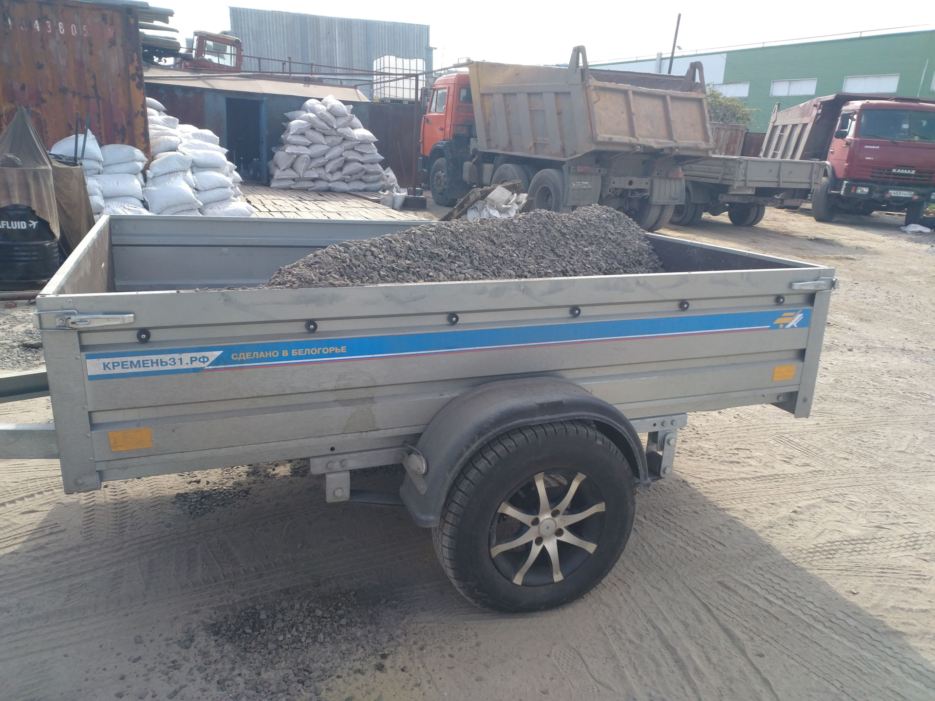

За клиренс не ругайте. Строился. На борту чуть больше 1т щебенки…

Это уже чуть больше 1т ?Это сколько-же я гружу интересно, по-борта и с шапкой.Значит мой прицепик 96 года покрепче будет сегодняшних новомодных.
Ну это еще от габаритов прицепа зависит. Этот 3*1,5 и борт 50см. Исходя из этого "по-борта" получается 2.25м3. Дальше считать будем? Берем калькулятор расчета сыпучих материалов и получаем 4,05т "по-борта"
Ну что ж прошу ваше фото с таким весом "по-борта" если этот объем вообще вам поместится.
Фото откуда?Нет привычки.Возил крошку гранитную.Размер 1+2м, борта по 0.5м.Желающих полно было.Надо было шевелиться быстрей.Не до фото.С новья только подрессорники внедрил.Выручают хорошо.Пяток рейсов урвал.Плечо 15 км.
Просто ваши голословные заявление о прицепчеке из 96 разбиваются при уточнении ттх. Объем вашего "поборта" составляет всего 40% от моего.
Так что ваш выстрел в лужу не защитан.
Мой выстрел ездит и ездит.При чем 98%по-России матушке.Не ради хвастовства здесь вам ответил.Колеса поменял два года назад, время им пришло, так и лежат с воздухом из 96 года.Сейчас на литье, достались по- случаю.А вот два свежих прицепа, отроду двух лет развалились на ходу, в дороге.О чем периодически наблюдаю на дорогах страны.Свой купил не по- нужде, просто цена понравилась в Ростове.Так и притащил его за три тысячи км.Больше ничего с ним не делал, окромя подрессорников. По времени это заняло часика два, с пивком и рыбкой.Думал светотехнику обновить.Забил.Товарищ посоветовал не мешать механизму работать.Светят, видно днем и ночью.Как то так.Извини за много букв.

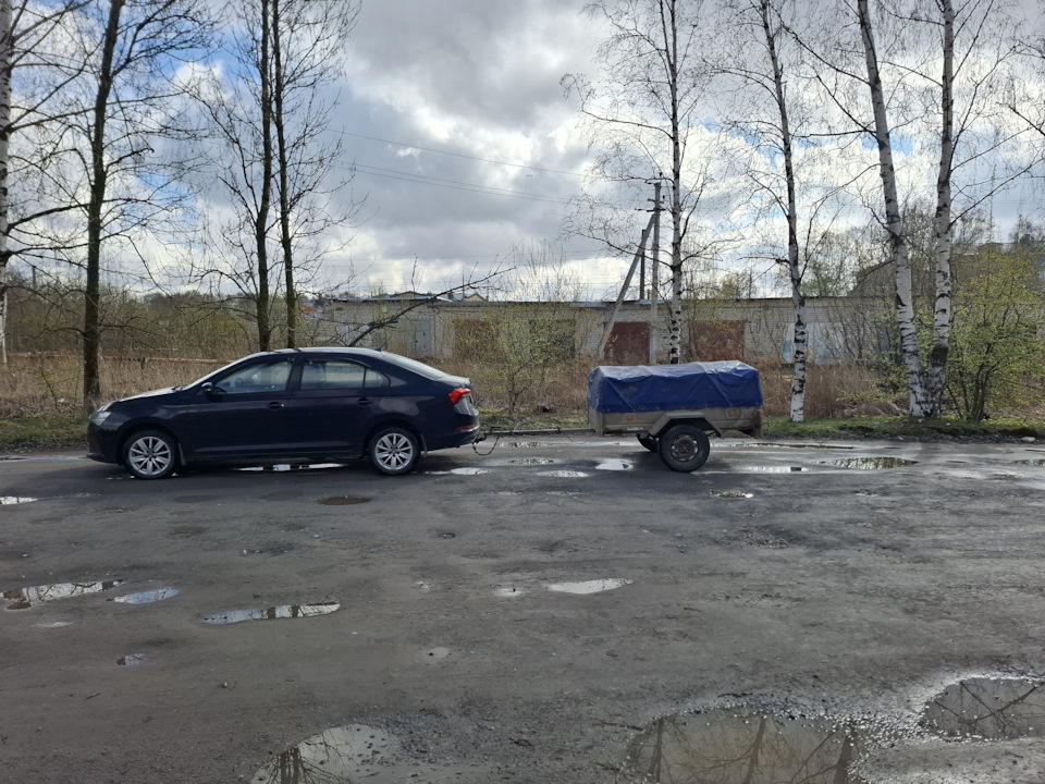

Вот так это выглядит сейчас. В размере не ошибся 185х60 . Расстояние от колеса до борта прицепа 5-6 см. Ни чего не задевает.

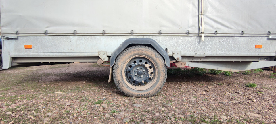

Тогда лучше один раз увидеть. ССТ, размер резины видно. нагрузка 500 кг. На кочках подтирает крыло. Крыло меньше чем на трейлере.

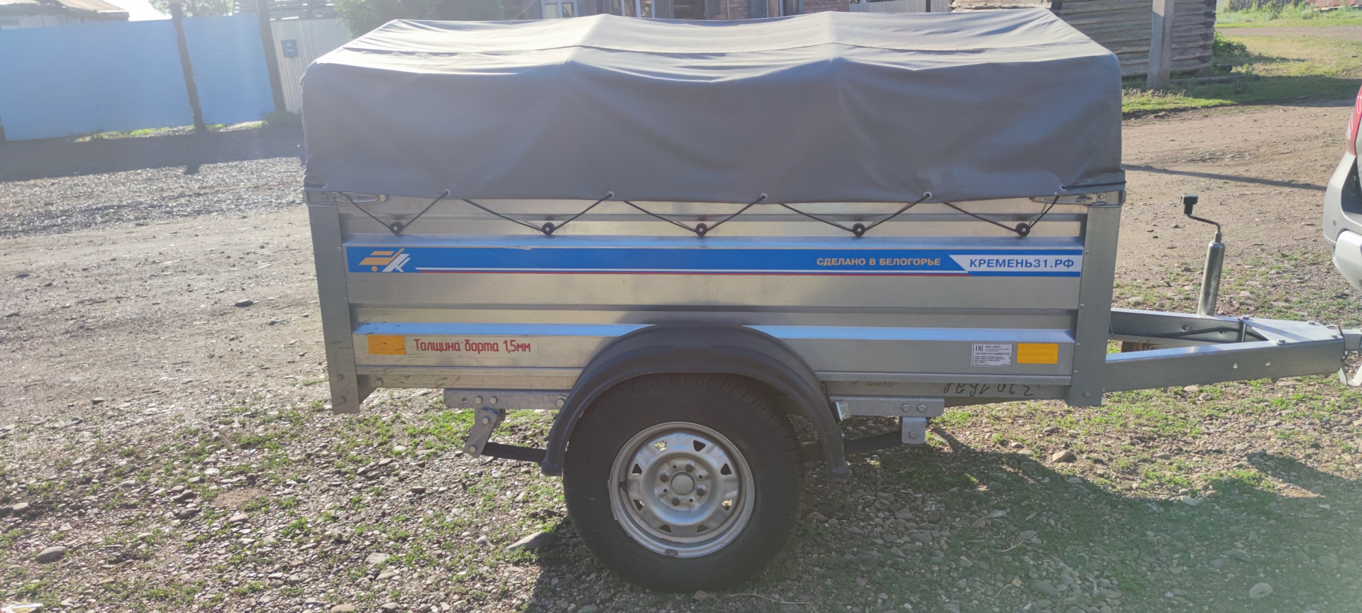

Кремень. R13C Кама. нагрузка 1,2т — керамогранит. Диск классика, ширина 5. Ничего не трет, давление 3,5.
