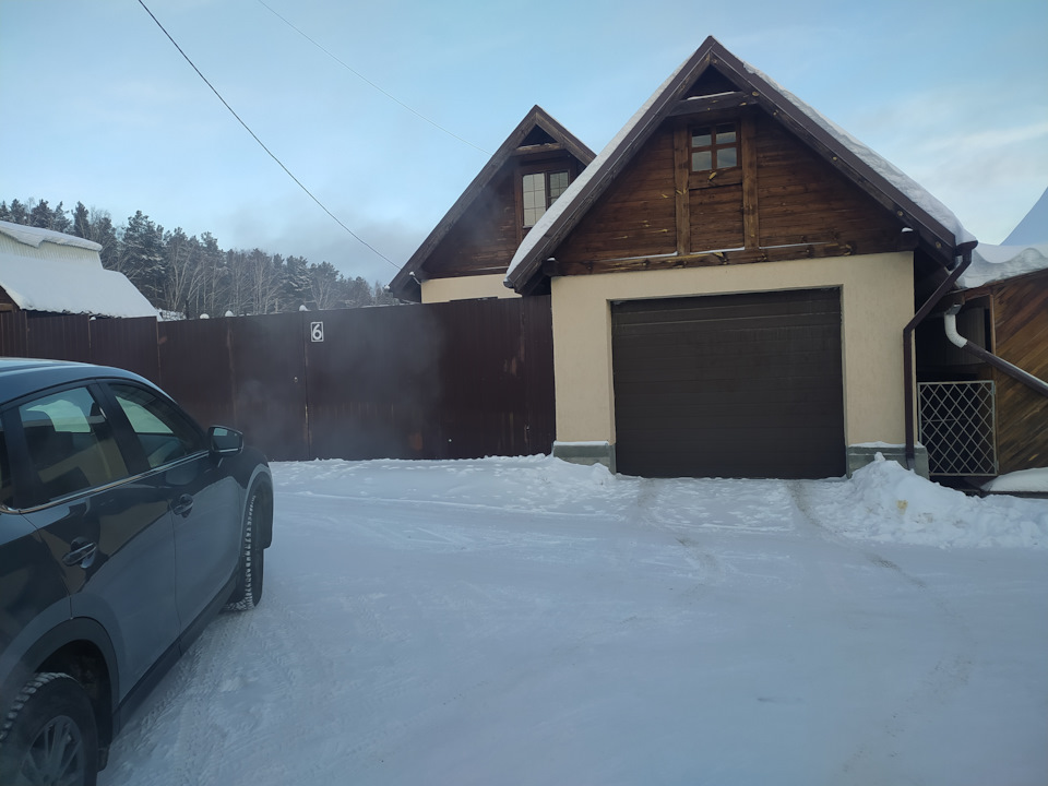

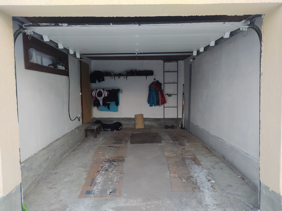

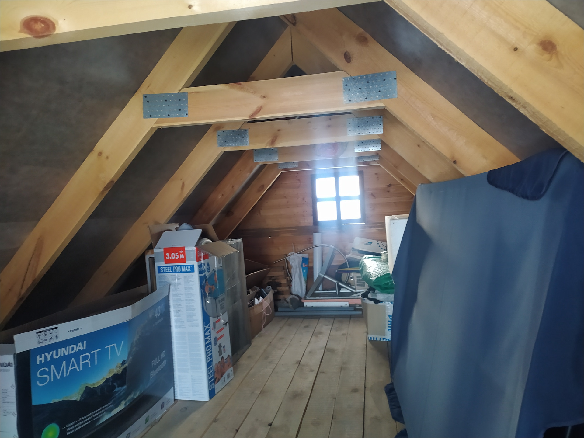

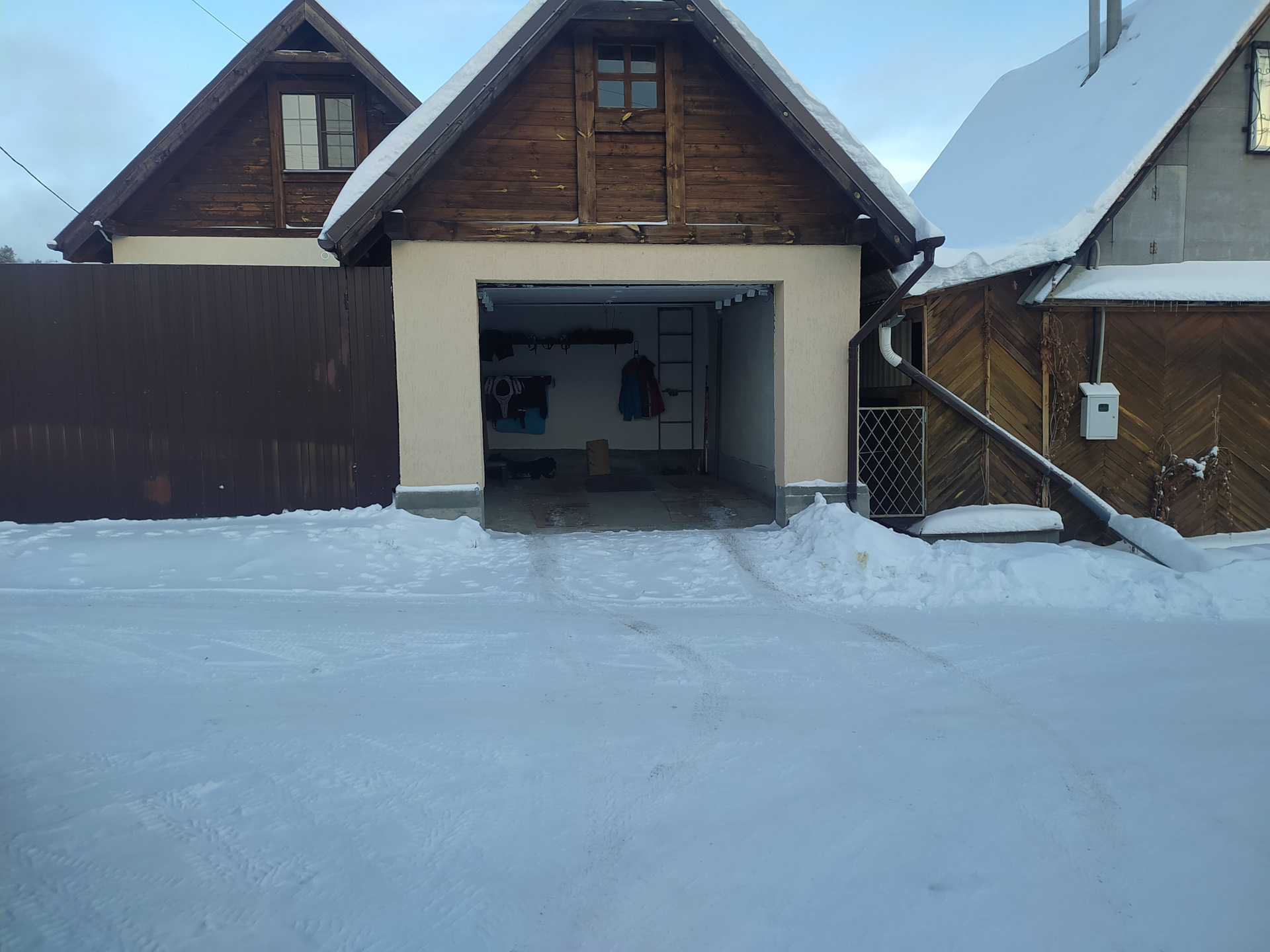

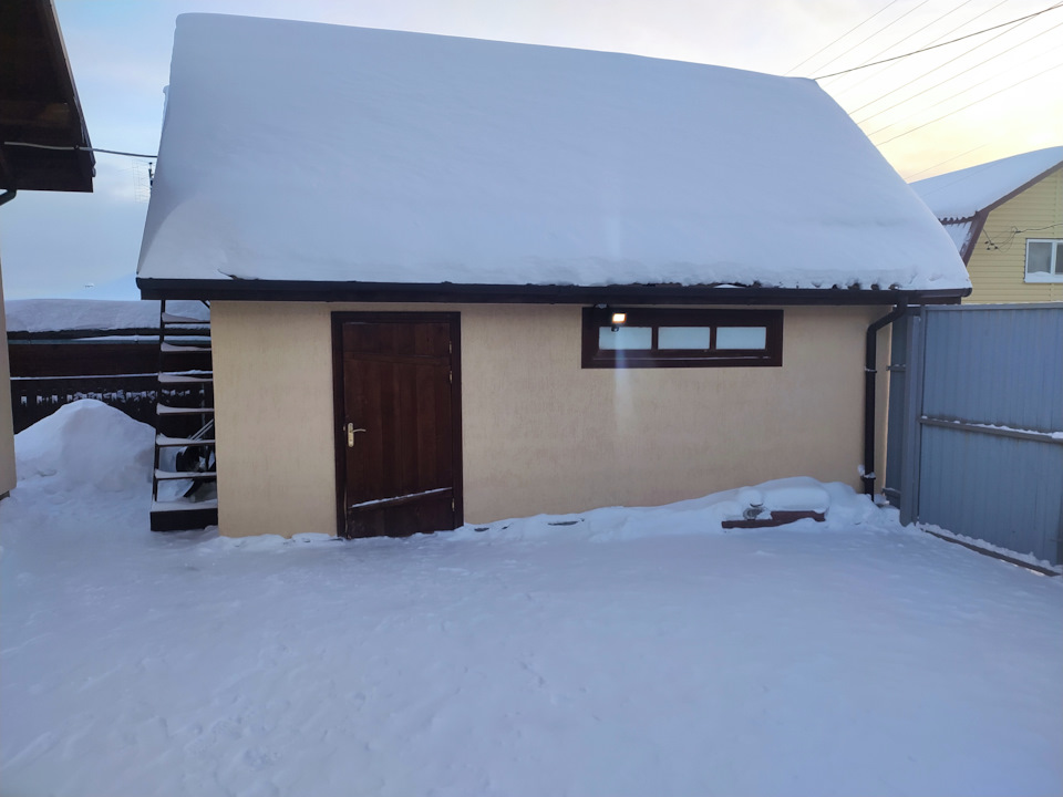

У меня на даче гараж с мансардой, могу нафоткать как это выглядит.
С удовольствием посмотрю и приму к размышлению).

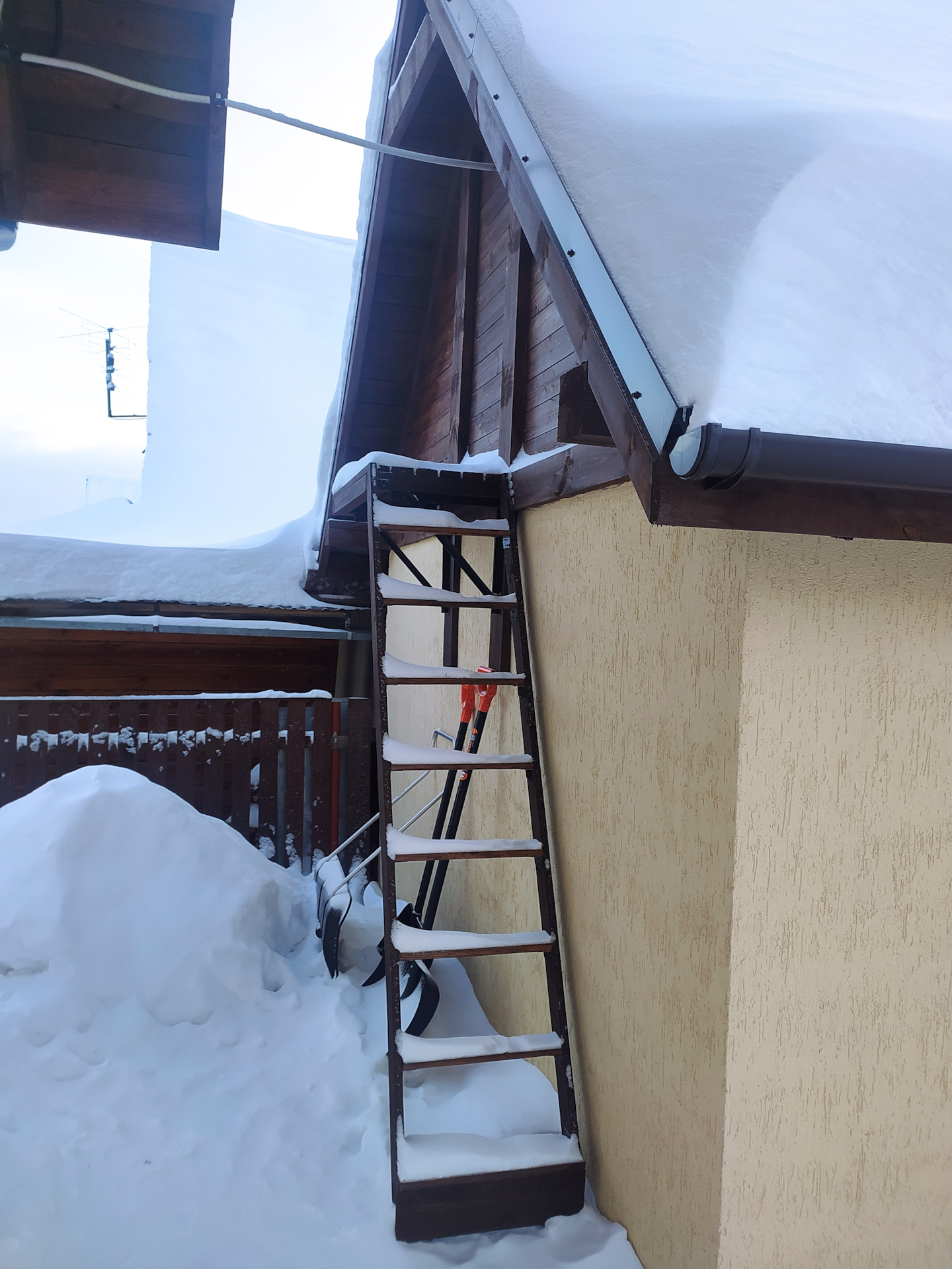

Если есть возможность, вход на мансарду лучше сделать с наружи, через люк внутри гаража, по вертикальной лестнице лазить не удобно.

Использую как склад, 22 кв м гараж.

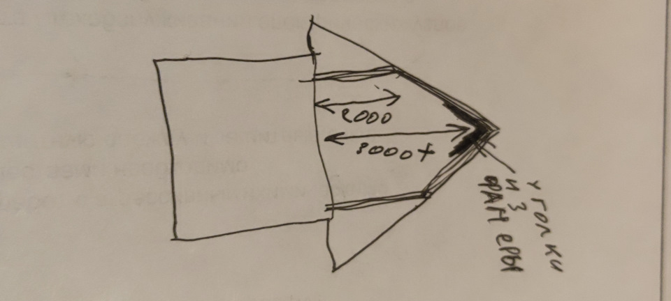

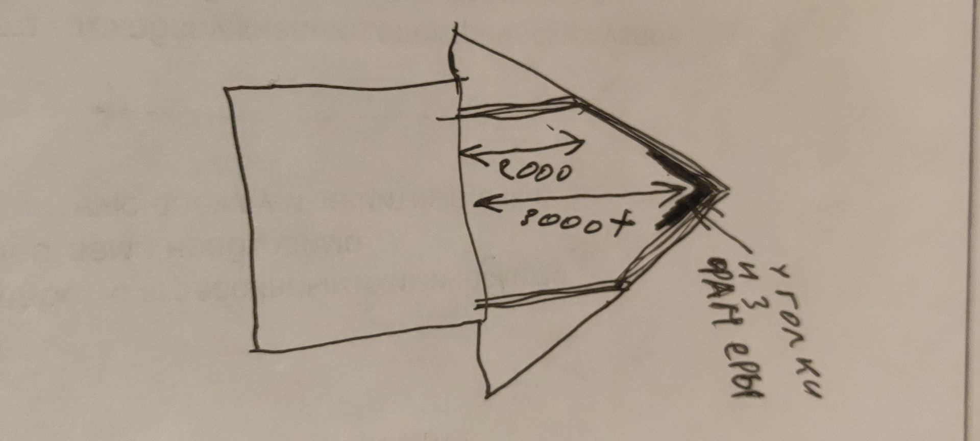

Просто надо мансарду делать по типу A-frame дома. Таким образом в верхней точке будет вполне себе внушительная высота. А чтобы не делать перемычек- можно напилить фанеру в форме уголка 90 градусов и прикрутить на самый верх. Таким образом в самой верхней точке получится 3+ метра.
А для гаража (место для машины) 2700 это черезчур много.
парусность крыши дикая будет.
одно дело когда А-frame стоит на земле, а другое, когда его подняли на три метра))
но если местность и роза ветров у автора позволяет, то почему бы и нет
Я имел ввиду вот это (картинка). Т.е минимальное изменение проекта автора- чисто чтобы высота второго этажа была больше. Просто и сердито! А большего в гараже и не надо.
В идеале- вообще односкатка. Максимально практично имхо.
Я бы смог сделать второй этаж в форме вытянутой полусферы или ещё проще- полуцилиндра. Но кто таким заморачиваться будет? Да ещё и над гаражом? Никто! Кому нужны эти красоты? Тем более это дороже и дольше двухскатки.

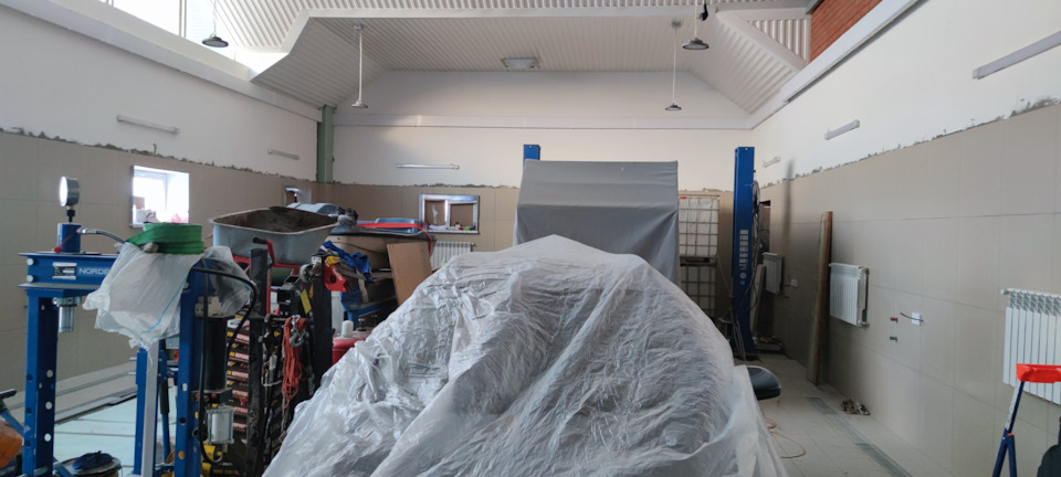

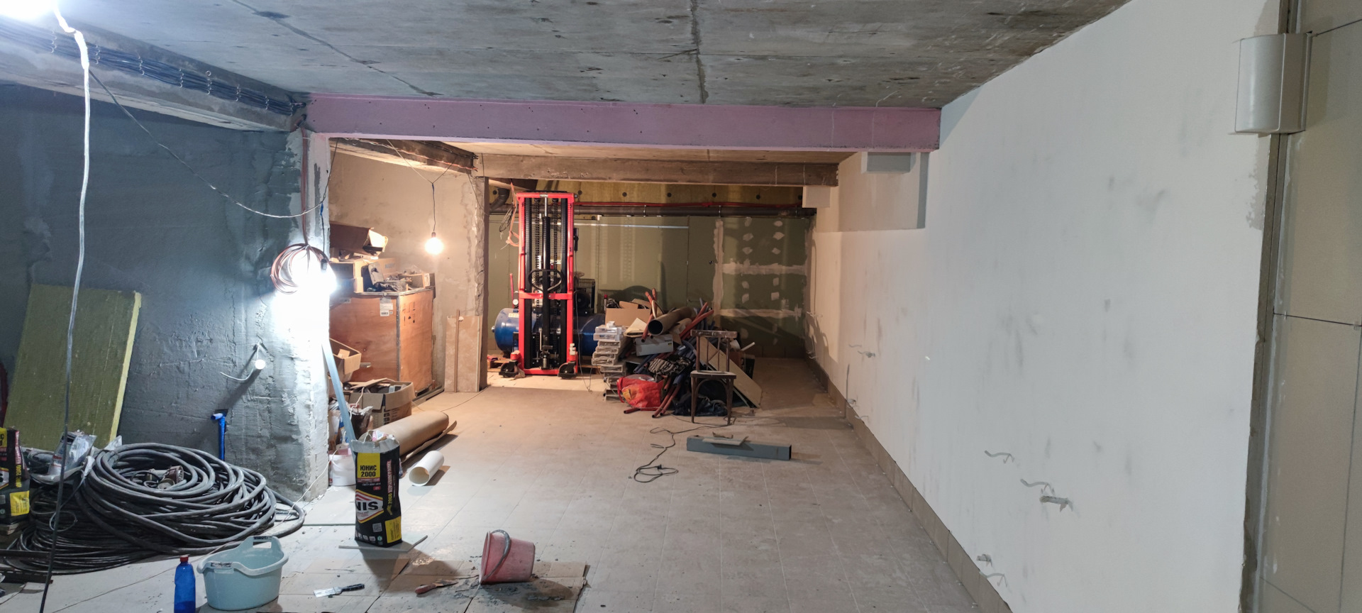

Возможно, надо помоделировать… Но как показывает практика ближе полуметра к стене человек не передвигается, там обычно мебель да полки. В принципе задача тривиальная. Для наглядности подшивка в гараже — надо было высоты набрать под подъемником и не изуродовать фронтон глухой заделкой.
