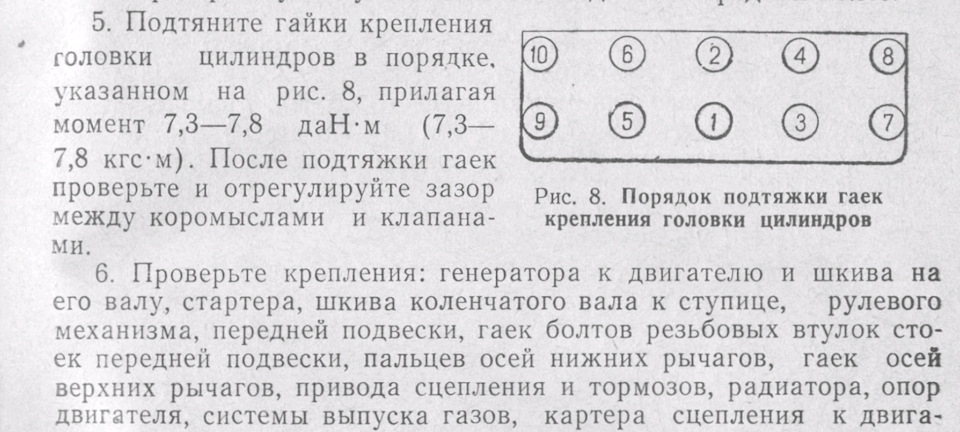

В книжке таблица, где указаны моменты затяжки.Пользуйтесь основными при сборке. После прогрева мотора надо обтянуть все крышки на прокладках и гбц. 1000км пробега надо еще раз все обтянуть.Эти моторы вибрируют, поэтому рекомендуется время от времени обтягивать.По мере надобности!
На фото порядок и конечный момент обтяжки головки блока.
Помимо этого, следующие важные места, где реально требуется контроль усилия: крышки постелей коленвала — конечный момент 120 Нм (12 кгс), крышки шатунов — 70-80 Нм (7-8 кгс), ось коромысел — максимум 50 Нм (5 кгс)

Это фото из книги по ремонту и эксплуатации ГАЗ-24 выпуск 1970 год…
но я всегда тянул в 2 приёма 5 и 9-10 кг/м
кстати имейте в виду что прокладку в последствии надо будет протянуть после пробега 500-1000км и потом через каждые 20тысяч км…
я протягивал сезонно весной и осенью но за это время пробеги были больше 10 тысяч

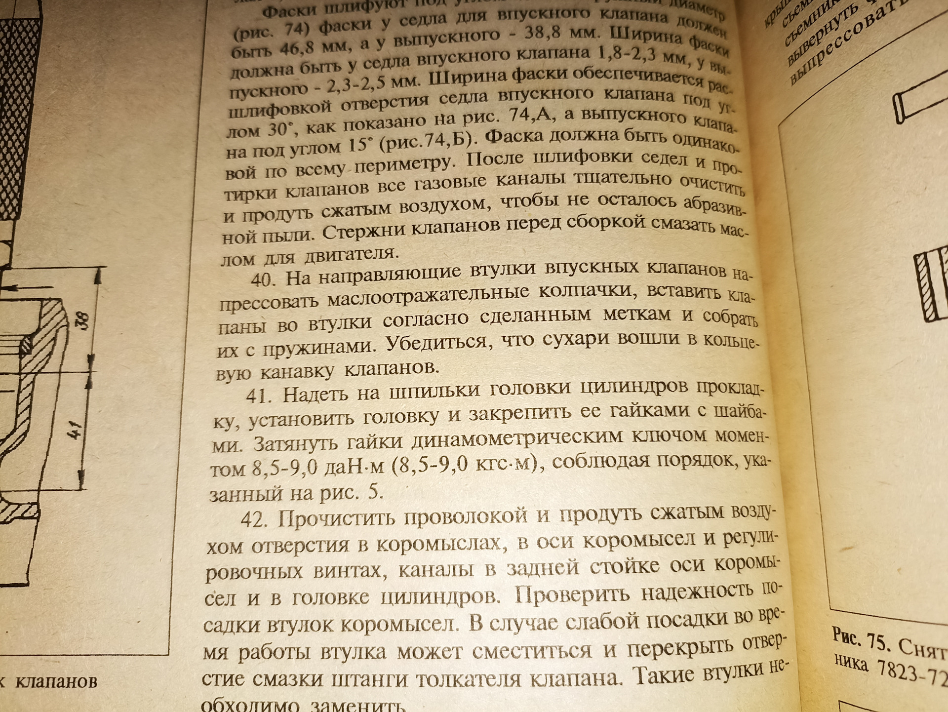

Вот прям с книжки, 41 пункт
Это что за книга?
вот фото из книжки 1970 года по машине ГАЗ-24 с двигателем 24д
Вижу свою книгу😁
Теже яйца
+1.
В три захода 6-8-9 и проверка 9,5 с перекурами между этапами по 10-15 минут.

Да, кроме гаек головки блока. На ЗМЗ-24 гайки крепления головок цилиндров затягивают, прилагая момент 73—78 Нм
