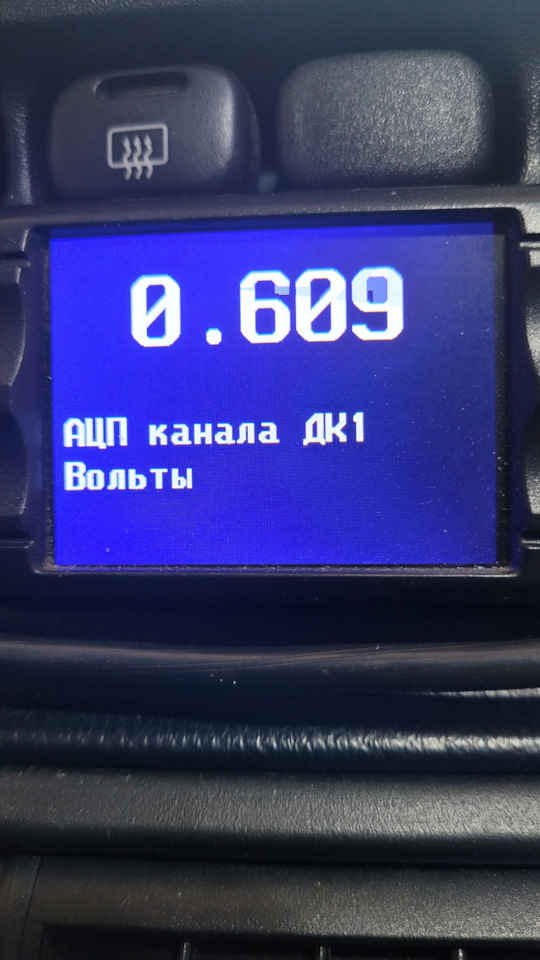

Добрый вечер. Вопрос к знающим или тем кто сталкивался. Имеем:
Конфигурация:
При нажатии клавиши "включить" возле значка лямбды, вылезают следующие сообщения:
распиновка на датчик уровня от блока:
Какой провод подключить к лямбде? По логике вещей мне кажется белый, который идёт сигнальный от датчика уровня газа.
Спасибо за дельные советы.

Ну раз сам спросил, сам и отвечу. Считывать начинает показания ДК1 по АЦП ( скриншот из программы не сделал, показывает вот эти показания

Вопрос больше в познавательных целях, всё настроено и без неё. Но тем не менее, для общего развития будет полезно, поскольку всё приходится делать самому. До этого стоял блок EGО (да простейший, да минимумом настроек) тоже был настроен, единственное чего в нем нехватало так это коррекции по температуре газа.
У его да корректировки по температуре нет это правда. На холодную льет больше в холода, для этого стоит подкапотку утеплить
