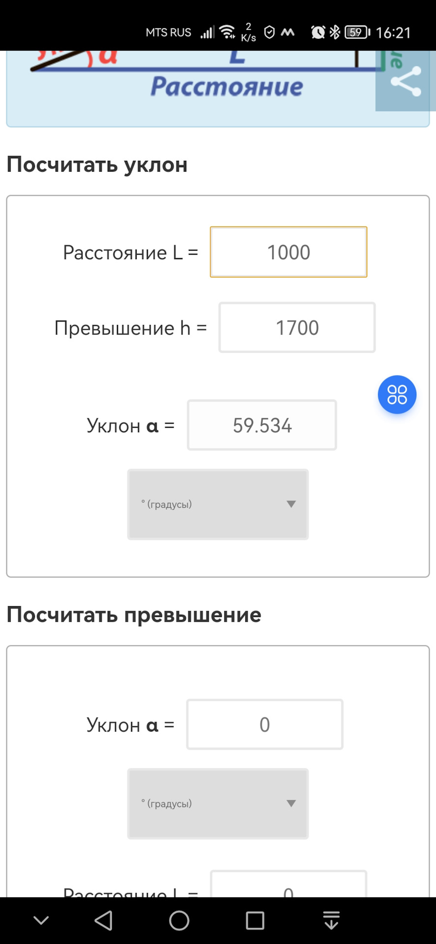

Всё хорошо, но показалась очень крутой лестница в яму.
Нее, это кажется так
Нифига мне не кажется) я сам с аналогичным спуском пользуюсь несколько лет и пришло понимание об удобстве) буду переделывать) лестница в идеале около 45градусов должна быть.
Ну это же не дом, что бы делать лестницы с таким наклоном, у меня наклон 65°, вполне приемлемо
Как хочешь)
LitvinovOleg
Вру, даже 59°
Сколько у тебя рост? Хотя без особой разницы. Если яма 170см и если стоя в яме ты видишь уровень пола, то около 180 см. Значит залазия в яму ты наклоняешься назад чтоб лбом в уголок не упороться)

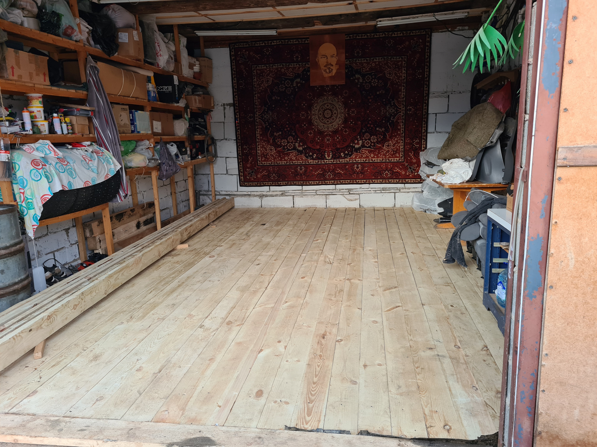

Все думал куда ковер (целых два) пристроить )))
Автор подал идею — на въезд !
Да, всем ковёр понравился, хотя и речь не о нем 🤣
Стока бабла
Я про ковёр
Так Вы читайте комментарии там же написали для чего🤝🤝.
Я модульную плитку пвх на пол положил.
Я бы тоже много чего и на пол положил и обшил, но к сожалению ближайший магазин 220км поэтому приходится как в той пословиц, я тебя слепила из того что было. 🤝🤝 Ну и пенсия не разогнаться. Это тоже в гараже

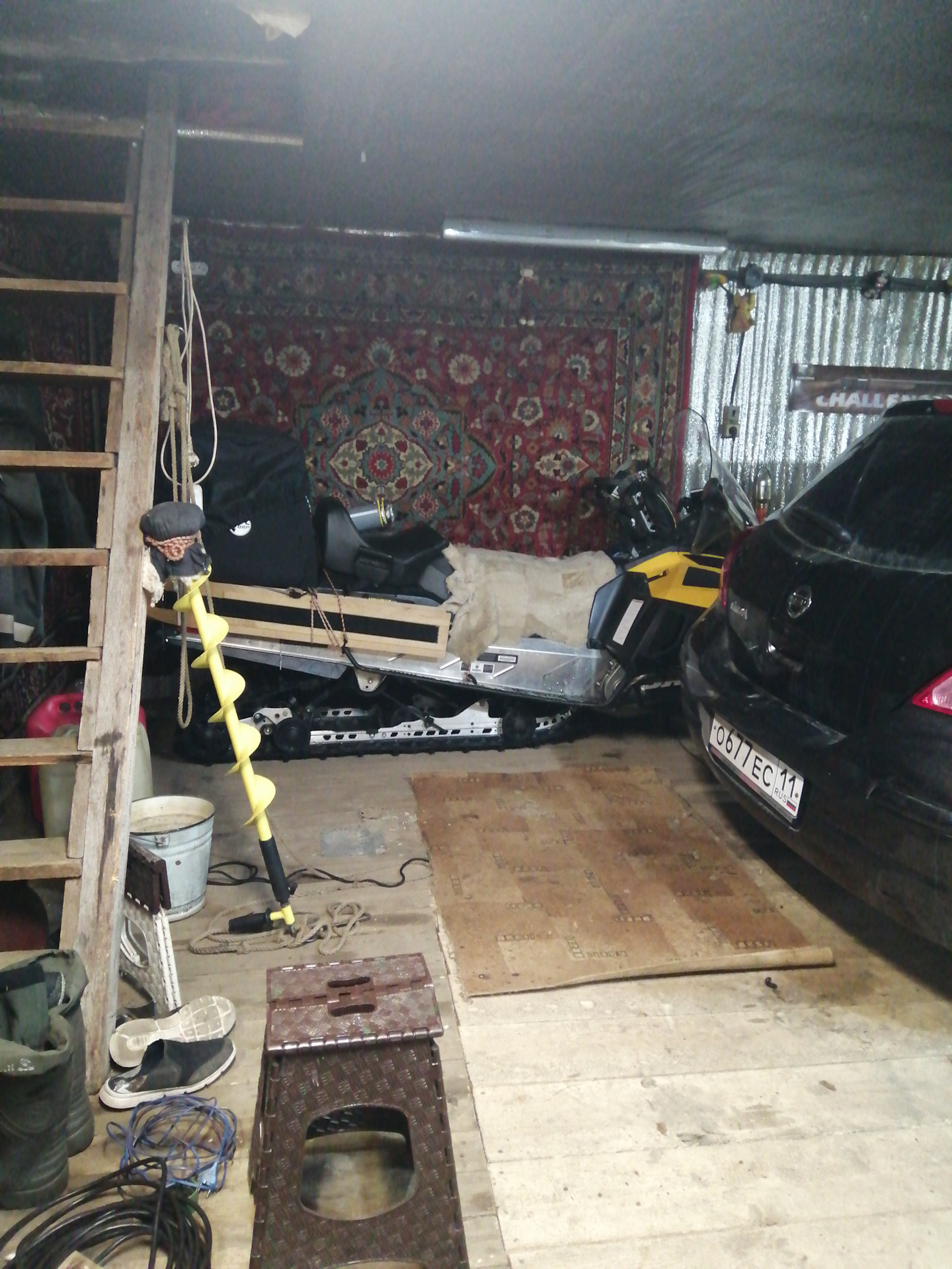

У меня тоже ковры в гараже✌️✌️
ууу, это не гараж, даже машину грязную жалко загонять
Все таки такой пол в гараже, штука пожароопасная. Искра от "болгарки", от сварочника и вот пища для огня. Будь осторожен.
Искрой от болгарки даже разлитый бензин не всегда зажечь можно, а случайно сваркой зажечь пол (может там и вовсе электроинструментов нет) это вообще что-то из области фантастики.
Почему, все есть, и сварочный и ушм, сам не сварщик, но братишка варит и ушм работаю, просто не обязательно ведь варить на голом полу, у меня есть огромный кусок специального не горючего материала, стелю, когда нужна сварка, а ушм и на улице отпилить зачистить можно, что бы лишней пыли не было, да и в гараже режу, когда нужно

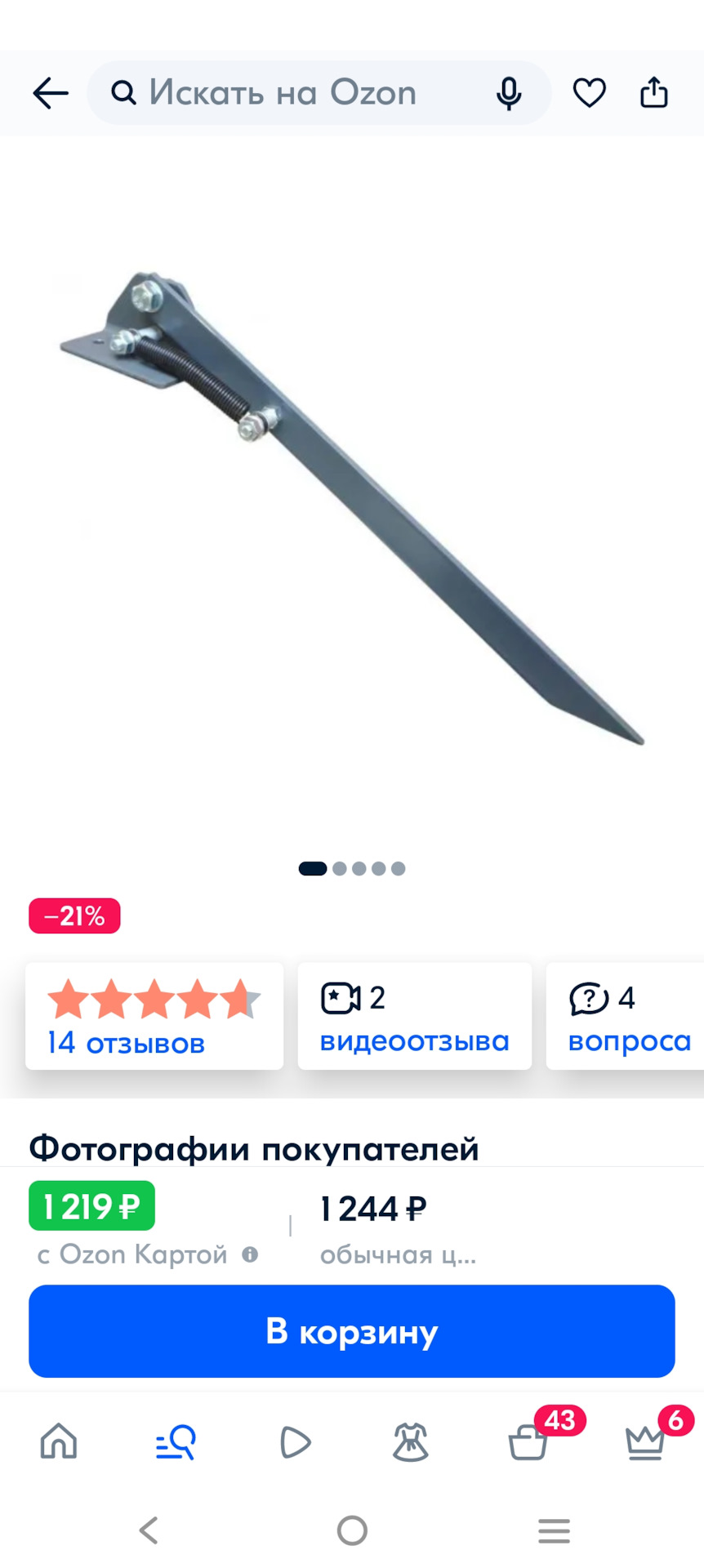

Как работают упоры для ворот ?
Ну это же просто. Створка двери открывается и стержень упора откидывается вниз и под углом упирается в землю/снег или что там. Хорошие упоры, створку от любых ветров удерживают.

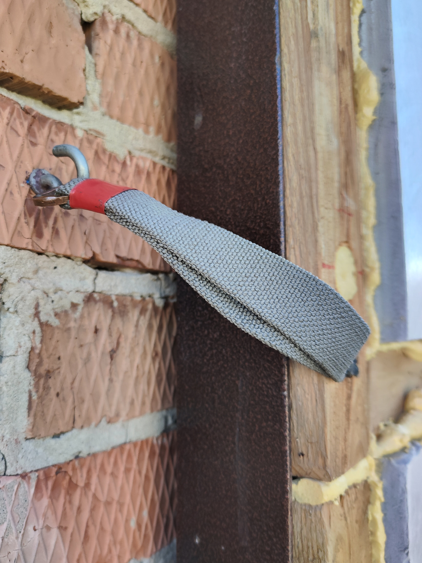

Упоры продаются в строймагах. Но я больше за рымб болт в стене и карабины с такелажной лентой между ними.
Или так.
Самое лучшее решение. И проще, и эффективней всяких упоров.

Конечно продаются. Вот реально прям щас зашел на OZON и там если набрать "Упор для ворот складной" увидите их. Думаю и на других маркетах они в продаже есть.

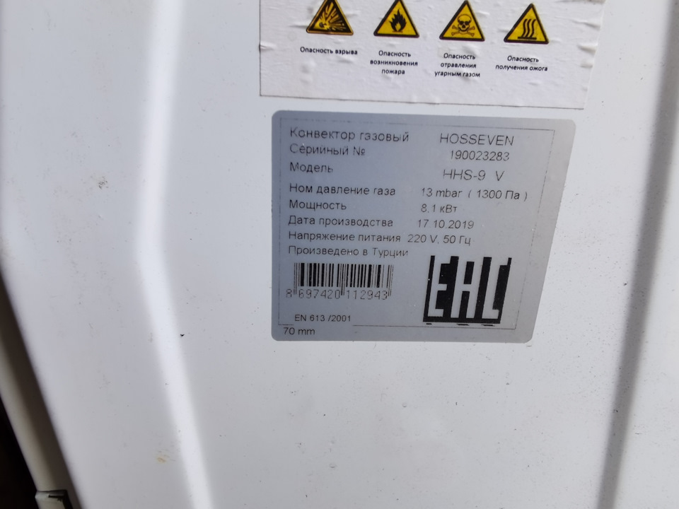

Отопление только конвектром?
Привет, да, только конвектором
Он электрический или газовый?
Газовый на 8 киловатт
И как расход балона?
по расходу сказать сложно, все зависит от того, как конвектор будет использоваться, если как у меня, на выходном пришёл в ледяной гараж покопаться в машине и ушёл, то у меня получилось примерно 60 часов непрерывной работы на 35 литрах (больше не заправляют), потому что он будет работать на максималке пока не прогреет помещение до заданной температуры, а потом уйдёт в поддержание температуры. А если его не выключать вообще, что бы работал на постоянке, то я думаю на много дольше хватит, если помещение не сквозит. Я обычно выставляю 17-20 градусов, мне за глаза, даже жарко, когда что то делаешь
И за сколько времени из минуса до 17 градусов прогревает?
Не засекал ни разу, точно не раньше 3 часов думаю
EvgenyKostroma
за час примерно с — 5 до 5, а потом уже как-то тепло и особо не смотришь на градусник, это конечно не печка, где через час будет тошкент, но мне хватает, помещение просто большое у меня, потолок высокий, но и утеплен достаточно хорошо, даже в этом году, когда на улице который день стояло ниже 30, в гараже ниже — 6 температура не опускалась, а в яме даже вода не замёрзла
Ковер конечно маразм…
Маразм в голове у вас, а ковёр для дела лежит
Намаз?
намаз на таком не совершают. Как минимум должен быть чистым
Enterprise29rus
Совет на будущее, переход на личности удел слабых, малообразованных. Можно же было объяснить для чего он, нужен. К примеру впитывать дождь, грязь, вонять старыми тряпками. Ну может молиться перед входом.
Чтобы так не отвечали, говорят, что и спрашивать можно по-разному. Например, для чего у вашего гаража лежит ковёр? Не благодарите 🤝
Vitteekk
Так и Вы могли простой вопрос задать, а не называть маразмом сразу, того, чего не понимаете.
Так вопрос то не вам адресован. Но раз уж вы решили присоединиться к беседе, отвечу вам. Ковер в Астрахани львиная доля жителей называют маразм и этому есть вменяемые объяснения.
А разницы нет кому он адресован. Тут не личная переписка.
И топикстартер не из Астрахани и, как бы, не имеет значения вообще, как там львиная доля его жителей, что то называет. Всё просто — не хамите Вы, не будут и Вам в хамить в ответ.

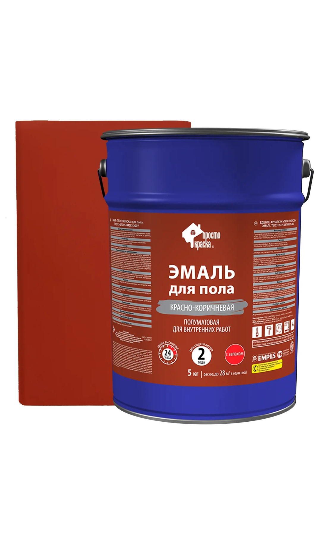

Чем пол окрашен?
Обычная эмаль для полов, хорошая, мне понравилась, единственное сохнет 2 суток
А яма?)
Яма АК 511, для дорожной разметки
Enterprise29rus
Согласен, работает на отлично. Делал пол из фанеры, 3 раза красанул. Полёт нормальный.
Аккуратно 👍
Судя по ковру, надо в гараже перегородку ставить и делать двушку
В нашем регионе, это распространённое явление) грязи меньше в гараж попадает.
Да я без притензий, просто для меня гараж в котором что то иногда делают, выглядит немного иначе.у нас паркинги где машины только ставят без какого то ремонта, грязней выглядят
EBOSHI
Ковёр лежит не просто так, во первых, как правильно подметили ниже, грязи меньше в гараж несётся, а во вторых я на нем мою керхером многие вещи пластиковые, и что бы не валандать пластик по бетону, моется на мягком чистом ковре
на улице он грязный уже давно стал)
Он без проблем споласкивается керхером за 5-10 минут, тем более я с плит постоянно лишнюю грязь сбиваю, перед тем как мыть авто
А он шерстяной, или синтетика?
Без понятия если честно, ковёр как ковёр 🙄
