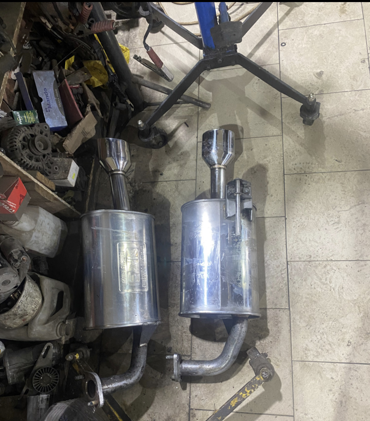

У меня стоял, пламик, после бочка, и банка, банка и бочка это был от jasma. Мотор 1,6 все ок было, не сток но приятно басила и не Китай. Как нагревалась еще тише была

Япония тихий мягкий бас
Они прямоток ?
Не разбирал, но тихо и мягко басит

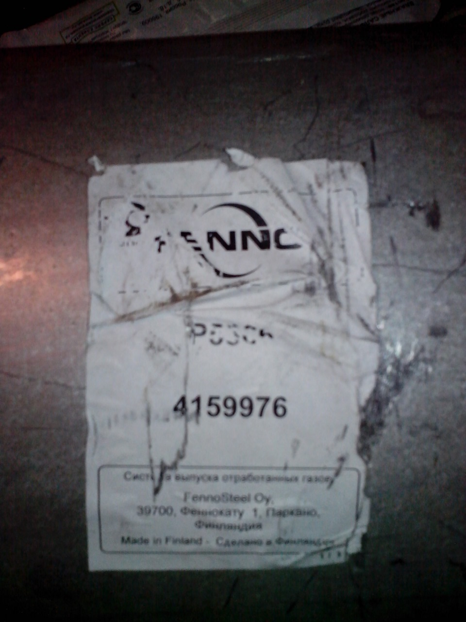

Попробуй найти от сааба производства walker или fenno.
Я такой брал, но давно

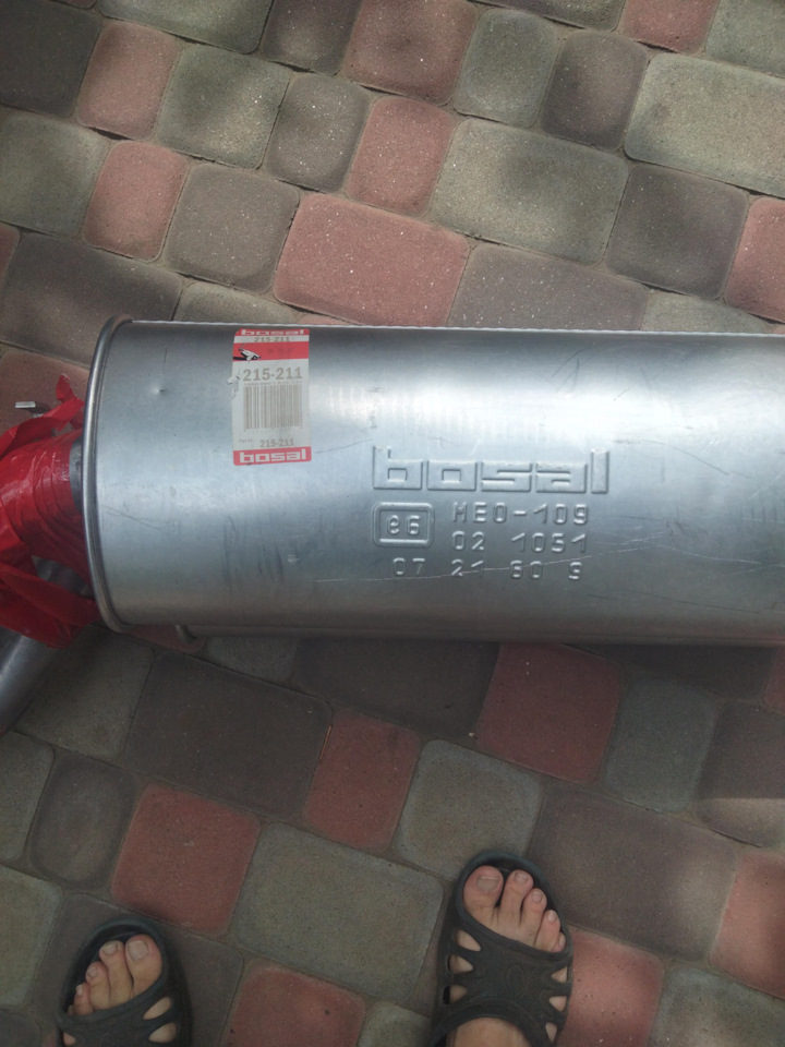

Bosal 215-211.
ставил себе такой! на 2114 и на астру. нормальный не громкий
ты про сааб ?"!
да
У меня в бортовике есть и про банки от Saab и резонатор Гельмгольца.Сейчас выхлоп в идеале.Гельмгольца резонатор рассчитывать не обязательно.Стввь примерно банку 2-2.5 литра и трубу диаметром примерно от 2/3 до 1/2 от твоей выхлопной трубы.Я поставил банку от огнетушителя и колено выхлопа от мотоцикла.Все сработает на 99.9%.Будут вопросы, пиши.
а банка от сааб полмострова норм ?"!
Говорят, что тоже норм.У меня был выбор между ними и разница в пять баксов.Только по этому и взял Bosal.

у меня полмостров стоит. за 4,5 года даже рыжиков не появилось, конструкция у них одинаковая, но говорят босал больше гудит

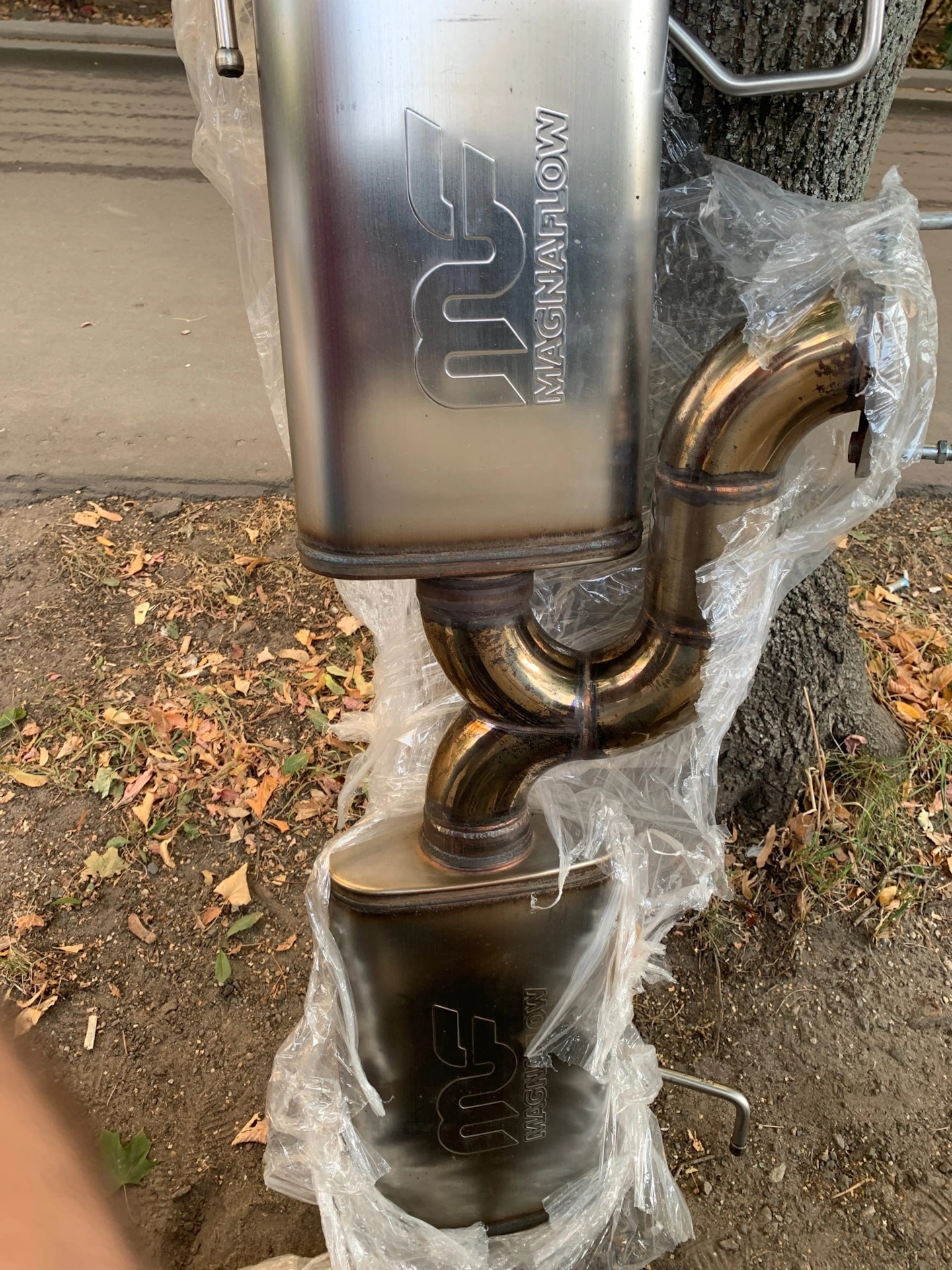

Магнафлоу если не орига шляпа полная. Японцы в основном идут на трубах большего диаметра, соответственно гул по-любому будет. Сааб норм вариант, если диаметр основной магистрали сходятся. Но тишины 100% не будет ни от какой банки
