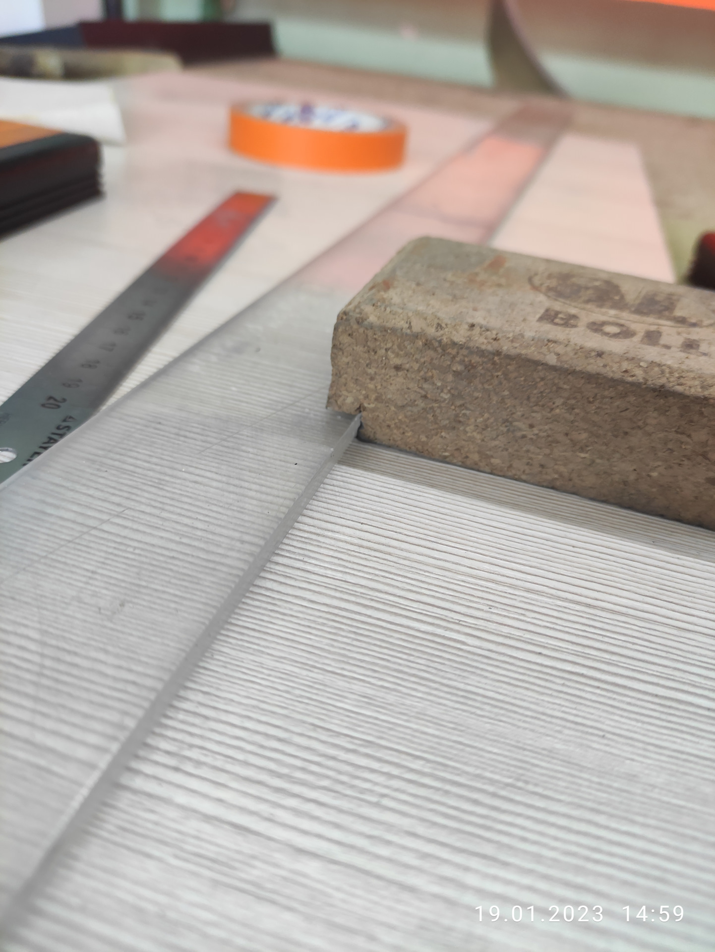

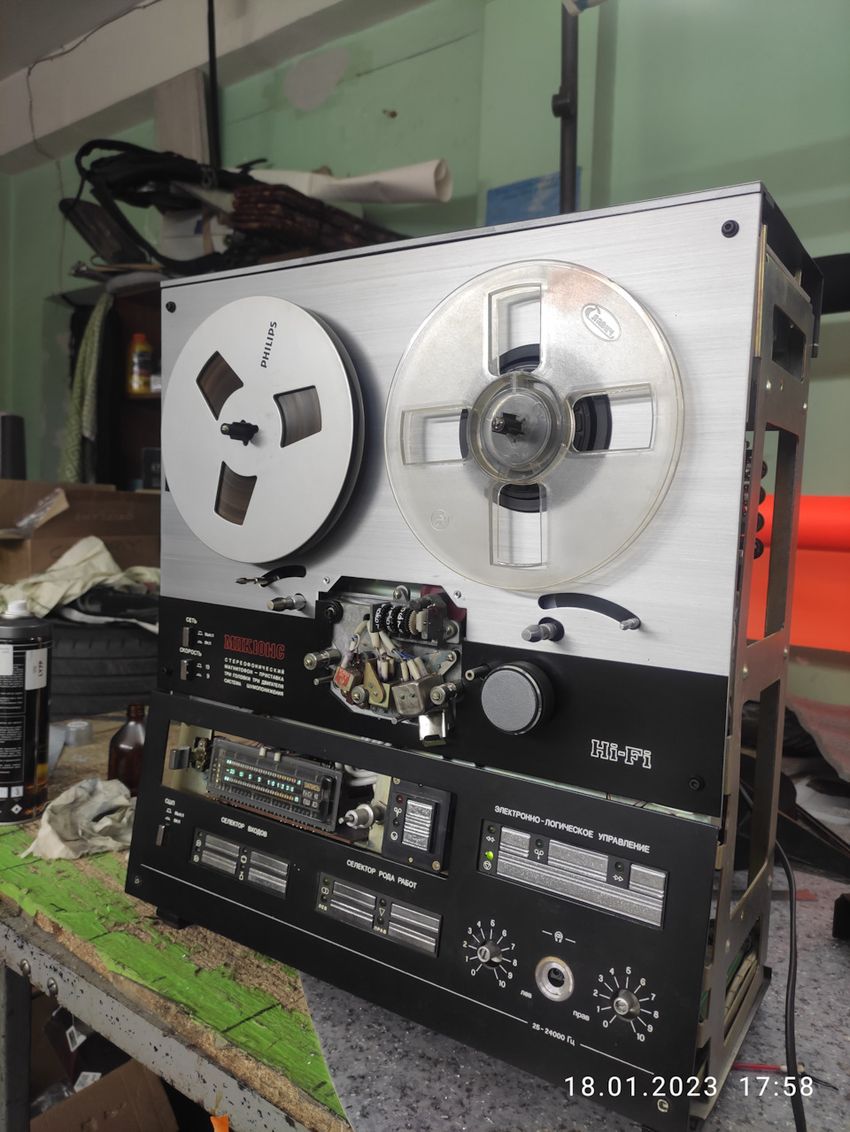

Меня многие просят рассказать, как из простого рубленого на гильотине куска советского алюминия я сделал модный и богатый шлифованный, почти как у капиталистов.
Я человек не опытный в этих делах, поэтому поступил просто.
1. Смыл краску с панелей.
2. С помощью линейки и 180 наждачки нанес грубую риску по горизонтали. Шаг сдвига линейки примерно 1,5см, можно и чаще, но необходимо следить, чтобы под линейку не попали частицы алюминия, иначе появятся царапины.
Таким образом сошлифовались все косяки исходного алюминиевого листа.
3. Так же под линейку прошлифовал мерлоном, вдоль риски, слева направо и затем справа налево.
Получился благородный шлифованный алюминий.
Все это великолепие покрыл лаком.
Матовым.
Мне так больше нравится.
Немного фоток.

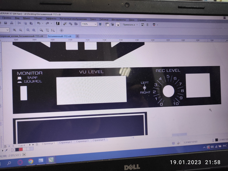

Р.S. Предвижу вопросы: а как же надписи на панелях? Все будет! Эскиз набросал.
Надписи будут на "импортном" языке. Так мне больше нравится. Но название магнитофона напишем на кыргызском.
Шучу, на русском.
Дополнение:
Зеленое стеклышко не выжило. Попробовал на лазере вырезать в нем окошко для индикатора, но акрил закипел и загорелся. Наш советский акрил отказался резаться китайским лазером.
Ну что же может так и лучше.
Подготовил файлы в Кореле, завтра порежем из правильного китайского акрила, но уже черное. И гравировать его будет проще.
Отрисовал логотип "Иссык куль"на крышку блока головок.
Решил шрифт нарисовать нестандартный, в стиле Акай, внимательный человек оценит мои старания.
Подготовился, завтра, если работа позволит, нарежу акрил и сделаю гравировки

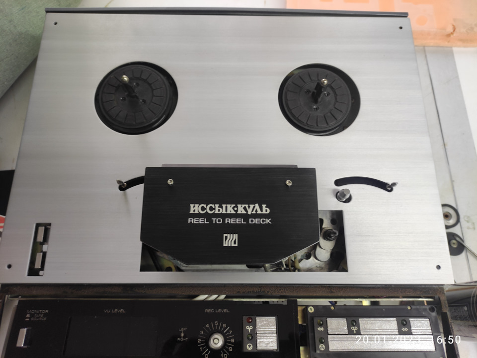

Выпилил крышку блока головок из черного шлифованного алюминия. (Какой был).
Теперь не знаю, как быть, пилить ее до серого или оставить черной?

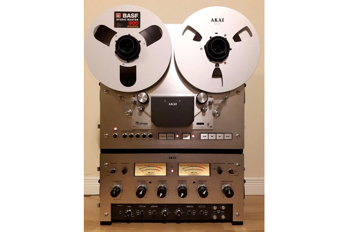

Мне вот старый ваш вариант привлек.👇
Тогда крышка черная просится.

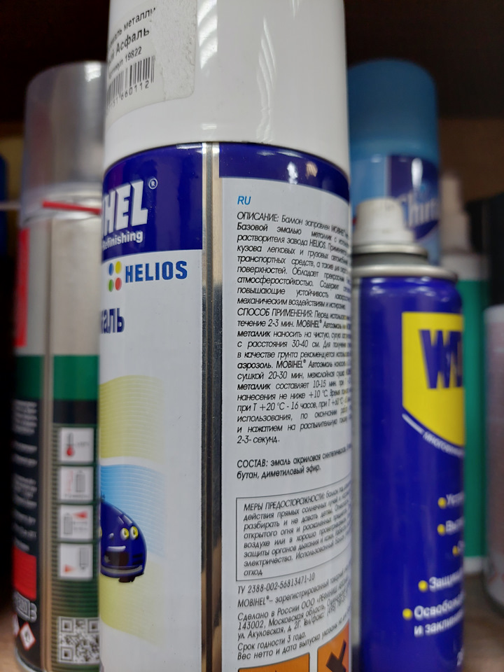

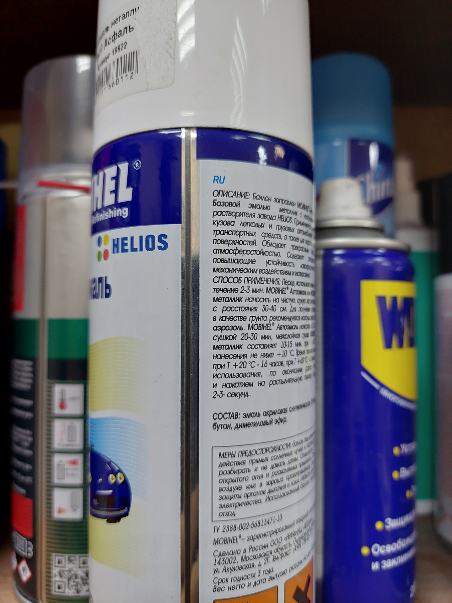

Вопрос, лаком каким крыли?
Как готовили люминь к покрытию лаком?
Насколько хорошо держится лак?
Вопросы связаны с тем, что на собственном опыте знаю, что алюминий не так то просто покрыть устойчиво.

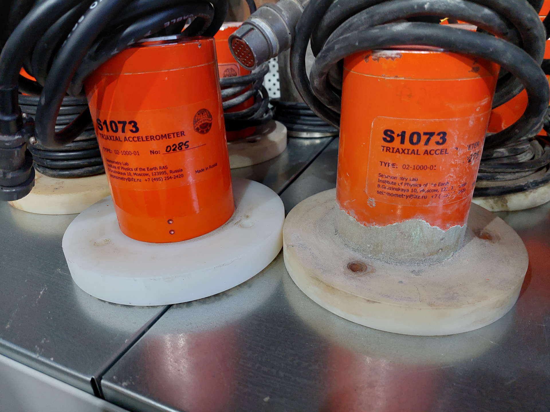

Или вот. Корпус датчиков. Сплав на основе алюминия. Механических воздействий — ноль.
Однако коррозией подняло эмаль на
правом (левый — новый).
Или бумбоксы из Японии
aupl
Отлично он корродирует!
Просто в лет!
Особенно в соляном тумане.
Вспомни бампера 5ок.
Акриловые и полиуретановые лаки имеют великолепную адгезию к цветным металлам.
Из моего опыта вопросов к покраске изделий, в том числе из алюминия, не было.

Акриловый лак, абсолютно никакой подготовки, после шлифовки протер сухой ветошью, обдул воздухом и покрыл лаком. Любой обезжириватель дает матовый налет, а отпечатки пальцев — грязь. Сразу после скотчбрайта обдув и лак.
Спасибо. Попробую повторить.

Я почти всё понял, кроме одного!
При чём тут линейка?
И второго!
Чем вам зелёное стекло не угодило?
Очень соответствует духу эпохи.
Лично мне нравится.
Для соблюдения направленности и параллельности рисок🤔🙂❗
Bort735
И второго!
Лично мне нравится.
Чтобы риски были паралельны

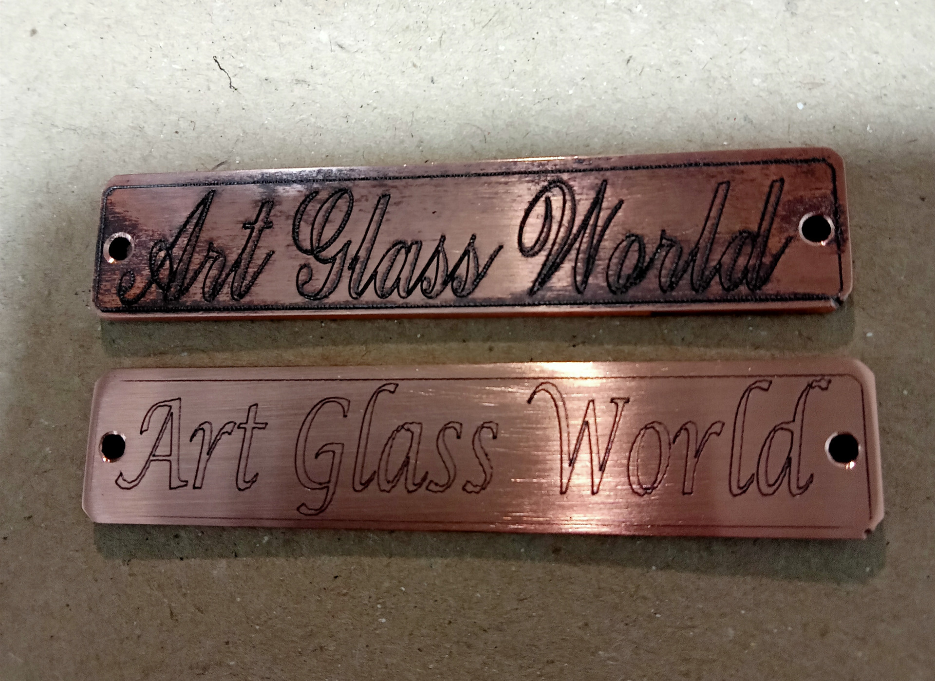

А как надписи наноситься будут?
Хотел уф- печать, но к сожалению принтер кранкен. Поэтому хардкор — лазер!
Гравёру заказать. :)
lithium13
Очень достойно! Стильно и в духе времени.
(Если что, я за тёмный)
П.с.: Были бы рядом со мной — сделали бы лазерную гравировку. . Вот, месяц назад делал в местную худож.мастерскую. размер 15х71 мм. Два варианта по запросу — шлифованное и "под обгорелую старину" — как есть из-под станка. Одобрили "жареный" вариант.
Как вариант — попробовать хим.травление. вырезать на плоттере надписи, наклеить. То, что не трогается — залить краской или восковым составом. Протравить в щелочном р-ре, залить надписи краской, и поверх еще раз шлифануть. Краска в надписях останется, на панели сойдет.
По черному лазер просто отлично справился. В понедельник скорее всего сделают уф принтер, и напечатаем надписи.

Рекомендую поэкспериментировать со скотч-брайтом. Риска будет более благородная.
У нас в автомагазине скотчбрайт называют "Мерлон".
Им и шлифовывал финишную риску.
Они есть разной абразивности.
Да, я двумя проходил :-)

Тут важно что направление движения наждачки всегда в одну сторону.
И не по 10 раз по одному месту.
Ленточная ШМ просто затрет алюминий.
