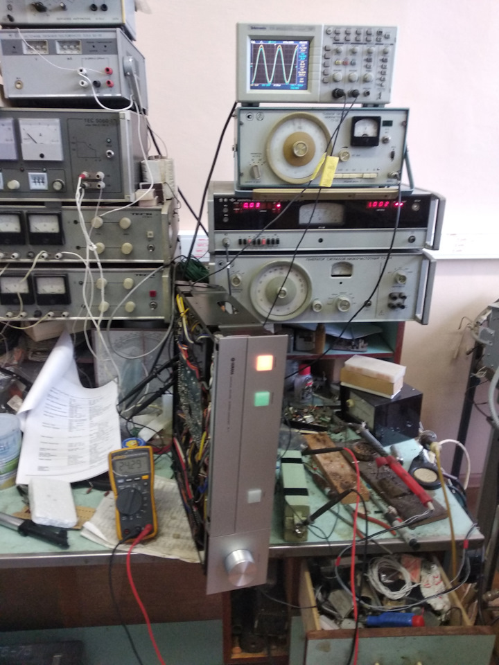

Борис, в отличие от Вас, я не только теорию знаю, но и практика имеется. В основном, конечно, я от звукотехники далёк, но иногда даже на работе ей заниматься приходится. Не могу отказать хорошим людям.
Сейчас рабочий стол выглядит так, например: (да, бардак наше всё)
А у Вас какой опыт, окромя голословных умозаключений?
