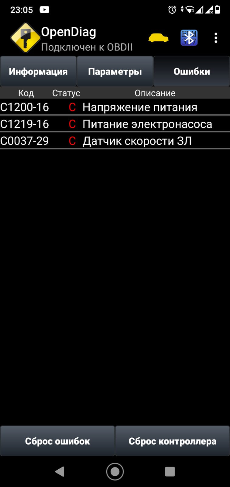

Доброго времени суток, дорогие товарищи, прошу помощи.
не работает ABS на гранте люкс с АКПП 2013г, при достижении скорости 40км/ч загорается на несколько секунд и гаснет значек абс (в следующий раз загорается только после полной остановки и опять при наборе 40км/ч ), читали сканером в это время появляется ошибка "низкое напряжение питания электронасоса (абс)" датчики скорости в порядке, предохранители в норме, перещелкнул разъем блока абс, не помогло, замерить напряжение не могу, очень сложный доступ, нужно снимать бампер и фару, может кто то сталкивался с такой проблемой и подскажет где копать? буду очень благодарен

Да Open Diag на телефоне решит все проблемы. Подоткнуться и глянуть ошибки, дальше уже выводы делаем.
втыкал и глядел, скрин ошибок прилагаю, было 3 ошибка, датчик скорости заменил и сбросил ошибки, появляется теперь только одна — C1219-16 Рециркуляционный насос : Напряжение слишком низко
Вангую, пред на 40 А в подкапотном блоке выгорел

На скорости примерно 40 км/ч происходит самодиагностика блока ABS, он активирует насос и прощёлкивает клапанами. Проверяйте цепь питания насоса(желательно высокой нагрузкой, насос много потребляет), замеряйте падения напряжения на этой цепи под нагрузкой. Если все в норме — тогда снимать блок и проверять насос

могу снять видео если на слово не верите, завожу авто, двигаюсь по проселочным дорогам, у нас не разгонишься, но стоит выехать на трассу и разогнаться, плавно или резко, нет разницы, при достижении стрелки спидометра отметки 40 загорается АБС, и тухнет через пару секунд, больше она не загорается, только после полной остановки если опять до 40 разогнаться, АБС соответственно не работает. Сбрасывали все ошибки, в машине сидел диагност, при 40км/ч выскакивает ошибка C1219-16 Рециркуляционный насос : Напряжение слишком низко
Не должны ошибки по ABS загораться вообще.
Ошибка C1219-16 (U3003-16) появляется при пропадании питания насоса гидроагрегата. Надо проверять всю цепи питания ABS. АКБ/генератор -> предохранитель 40 А -> разъём ABS, масса. Это не нормальное явление

ошибка C1219-16 Рециркуляционный насос : Напряжение слишком низко. Еще была ошибка C1200-16 Напряжение на сервисной аккумуляторной батарее : Напряжение слишком низко, но видимо это была старая ошибка, после сброса больше не появляется
