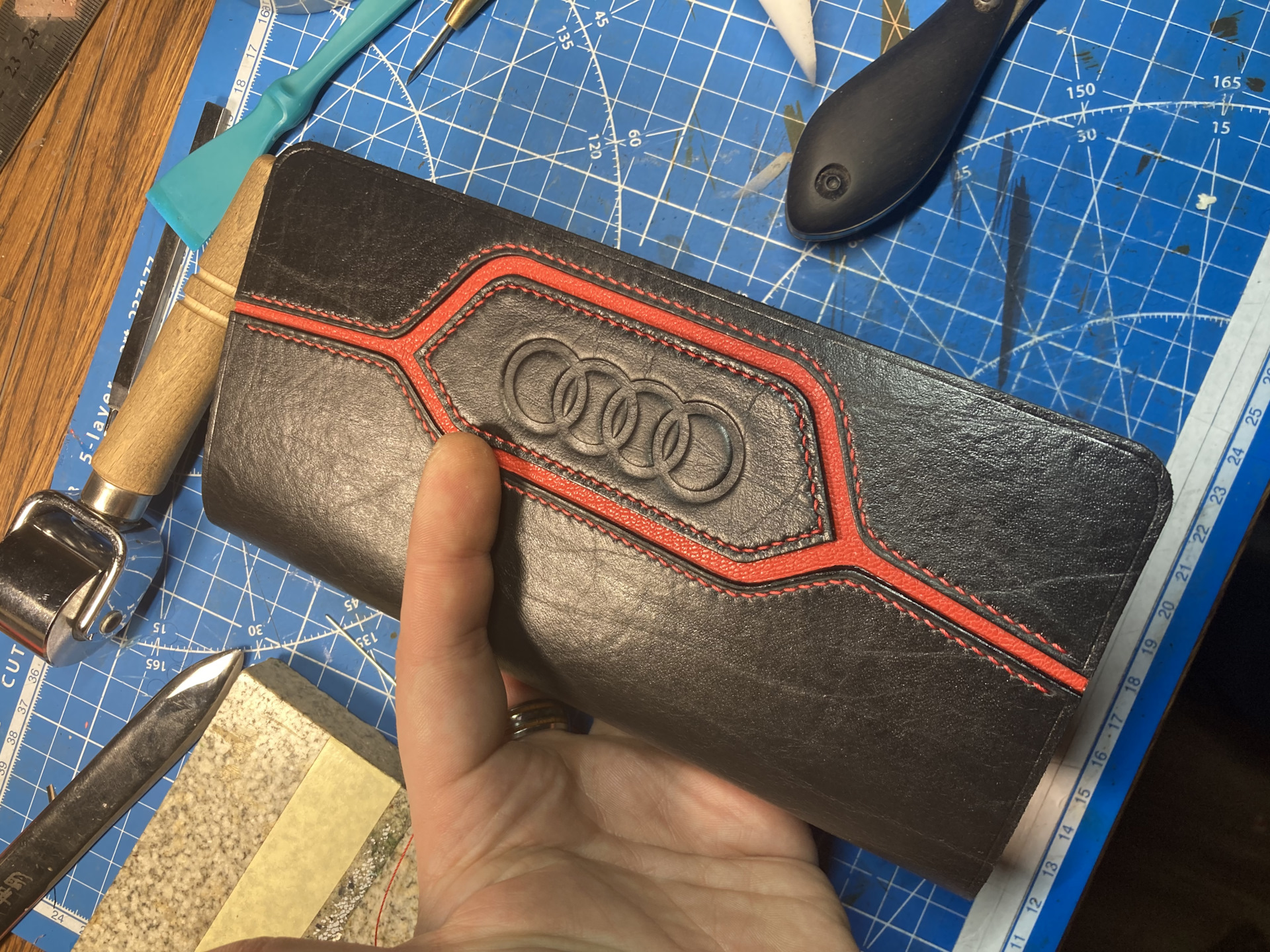

Встал вопрос дизайна, делать просто лого оттиска клише-скучно, а порнографией с лазером я не занимаюсь, это портит кожу, по этому начал гуглить…

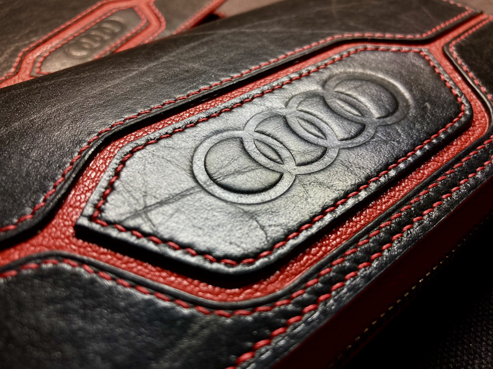

Была найдена эта фотка, больше всего зацепила решетка радиатора, она у большинства Ауди, узнаваема, хоть и меняет вид на разных моделях, дальше, рисование, макет и резка кожи…
Лицевая крышка была собрана, начало дизайна положено, визуально, многие сразу узнавали силуэт Ауди) это грело душу…

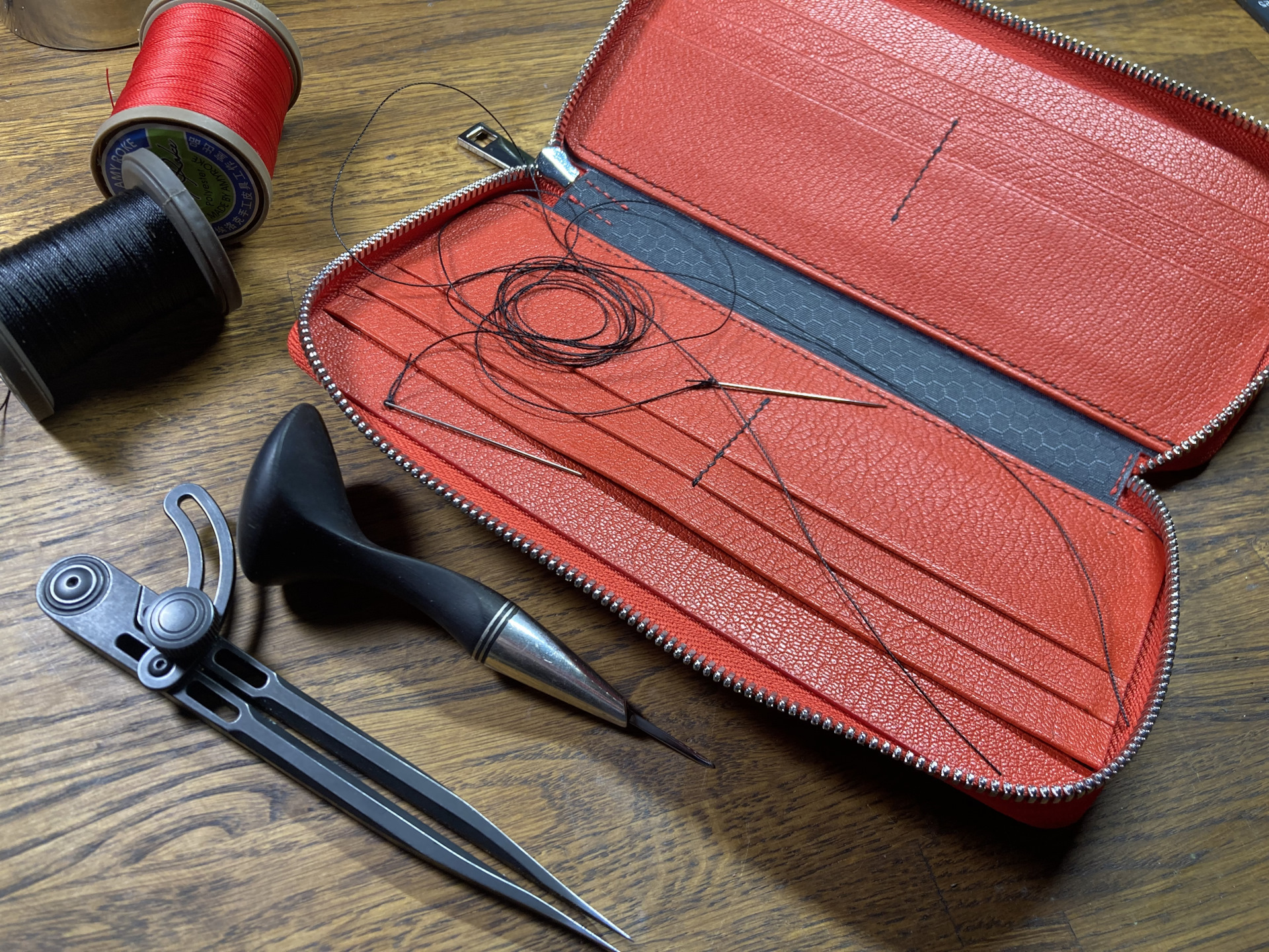

Дальше-сборка…
Для тех кому интересно-
Внутри кожа козы Falco Pellami
Нить-Amyroke
Шаг пробойника 3мм
Краска на торцах-uniters

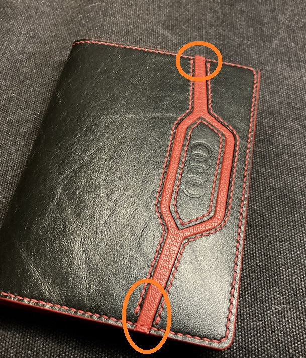

Что бы меня не обвинили, в том, что я автора работ превозношу-есть нюанс.
Epscraft, такие закрепы портят изделие. Как делать, что бы этого не было, вы знаете, надеюсь. Так не должно быть.
При чем странно, на некоторых фото этой закрепки нет.
Да, закрепы подобные сделаны нарочно, и начал делать давно, меня в какой то раз, обвинили что шью на машинке, а не руками, и рассказали про мастера-ательера, что нарочно делает кривые несколько стежков на пиджаке, дабы подчеркнуть что работа ручная)
Такие закрепки и на машине сделать можно. Никак это не подчеркивает ручную работу. Выглядит не аккуратно и все.
А разве ручное шитье или на машине как то роль играет? Как по мне, главное, что бы аккуратно было. Всегда топлю ручников за похабную работу. Никогда руками не сшить, лучше чем на машине.
Ваше изделие, когда увидел, подумал, что шито не в ручную. Если бы не ваше описание…
А что, какие то мастера -ательеры, руками шьют костюмы?)) Никогда о таком не слышал. Индивидуальный пошив, по самокройным лекалам -да. Но, что бы в ручную, костюм забацать…фантастика какая то! Сам эти промышлял, понимаю о чем речь.
Есть те, что шьют руками, да) разница между ручным и машинным швом есть… но не всегда она оправданна, я шью руками, потому что в кайф) но мысль по поводу закрепок переварю, понял)
Вы сравните ваши изделия с теми, где закрепки есть и нет. И поймете о чем я .))

И шило красивое!))))
Шило на заказ) спасибо)
