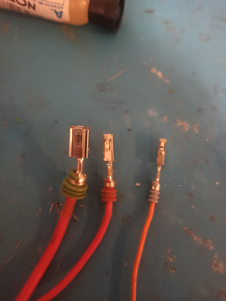

Помогите найти артикулы терминалов/ пинов на 38 пиновую ответную часть блока ABS\ESP 8.1 ситроен. В самом разъёме три типоразмера терминалов. Ставились на разные машины, у VAG вроде артикул 6Q0973038A, но это разъём, а нужны пины. В поиске попадаются только корпуса с хвостом проводов.

Валяется такой разъем, завтра разберу посмотрю какие там пины заодно фото будут. А так это Delphi разъем поэтому там должны быть либо Делфи либо амп пины
Да делфи но у меня его на руках нет чтобы замерить сами терминалы. Если бы был было бы проще искать по размерам :)
Завтра вечерком напомни в личку, разберу да сфоткаю сами пины там быстро найдутся

В связанных деталях три типа пинов.

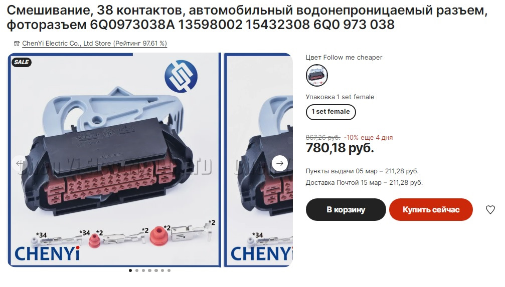

Судя по всему это Kinkong 13598002
www.kinkong-connector.com…nessconnectors-ID387.html
На Али есть комплект разъема с пинами
aliexpress.ru/item/100500…?sku_id=12000022675027204
Не подойдет?
Тут оригиналы
Смотри, что есть на AliExpress! Оригинальный 1928405153 38PIN гнездовой автомобильный разъем Корпус вилки и клемма поставляются со склада за US $2,67
sl.aliexpress.ru/p?key=DOAStVJ
Egor-Master
Не подойдет?
я видел его, по отзывам китайские терминалы с этого разъёма в родной корпус не лезут :(
Если только весь перебирать
