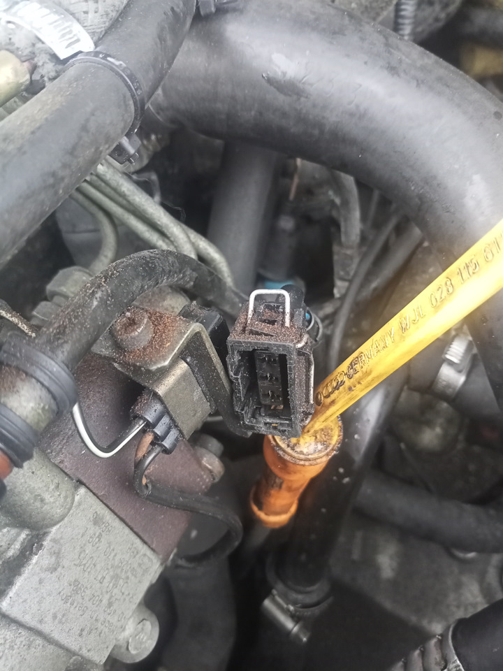

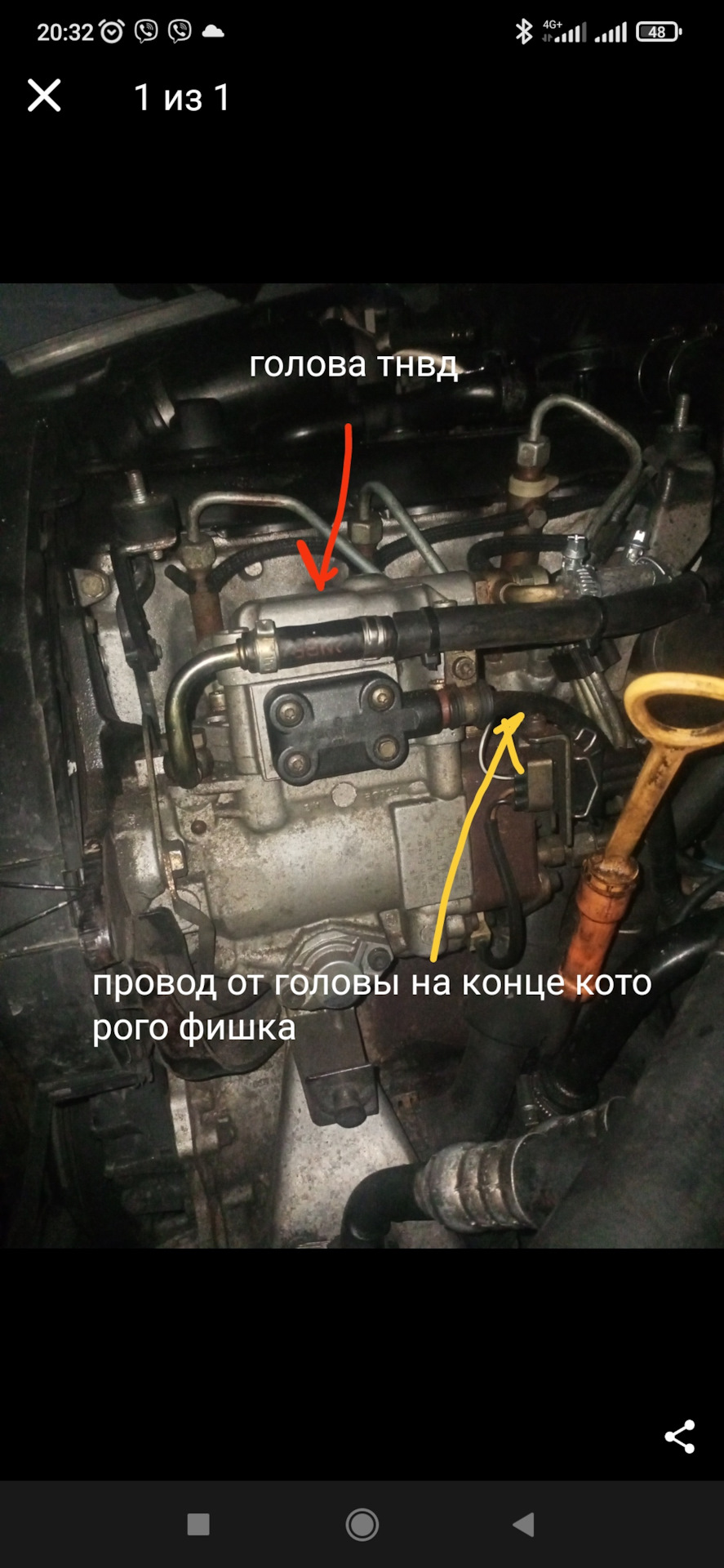

Сегодня наконец-то дошли руки до датчика температуры топлива. Вооружился мультиметром. И увы! На разъёме всего три контакта, вместо указанных Вами семи. Или может я что-то не так понял?
Вся проблема в том, что вы не читаете что я написал.
Разве 3 пиновая фишка от головы ТНВД?
Сходил не выдержал, снял крышку с двигателя.не нашёл я больше никакой фишки на насосе.
Ну ë моё…
Прошу прощения! Но сегодня уже не пойду. Завтра проверю.
Всё получится.

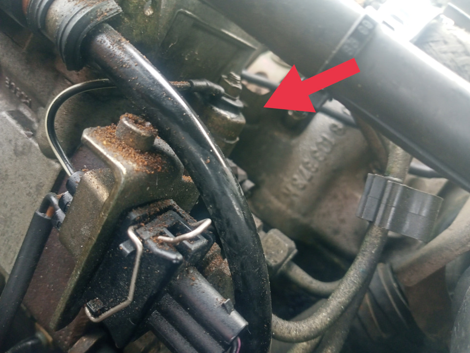

Ну не знаю, или я такой тупой, или тут что-то не так. Провод, который Вы отметили, идёт не на разъём. Похоже на датчик. Я думаю, что это и есть датчик температуры топлива. Мне в сервисе сказали, что он стоит под крышкой. И показали как он выглядит. Может ошиблись.
Дружище, ты либо прикалываешься, либо я ХЗ.
Я тебе показал вчера стрелкой на провод идущий от головы ТНВД к фишке.
То что ты указал красной стрелкой это клапан отсечки топлива.
На сервисе тебе на удивление все правильно сказали…
Датчик температуры топлива стоит под крышкой головы ТНВД.
Фото этого датчика у тебя первое в этом посте.
Я уже не знаю как тебе его показать?

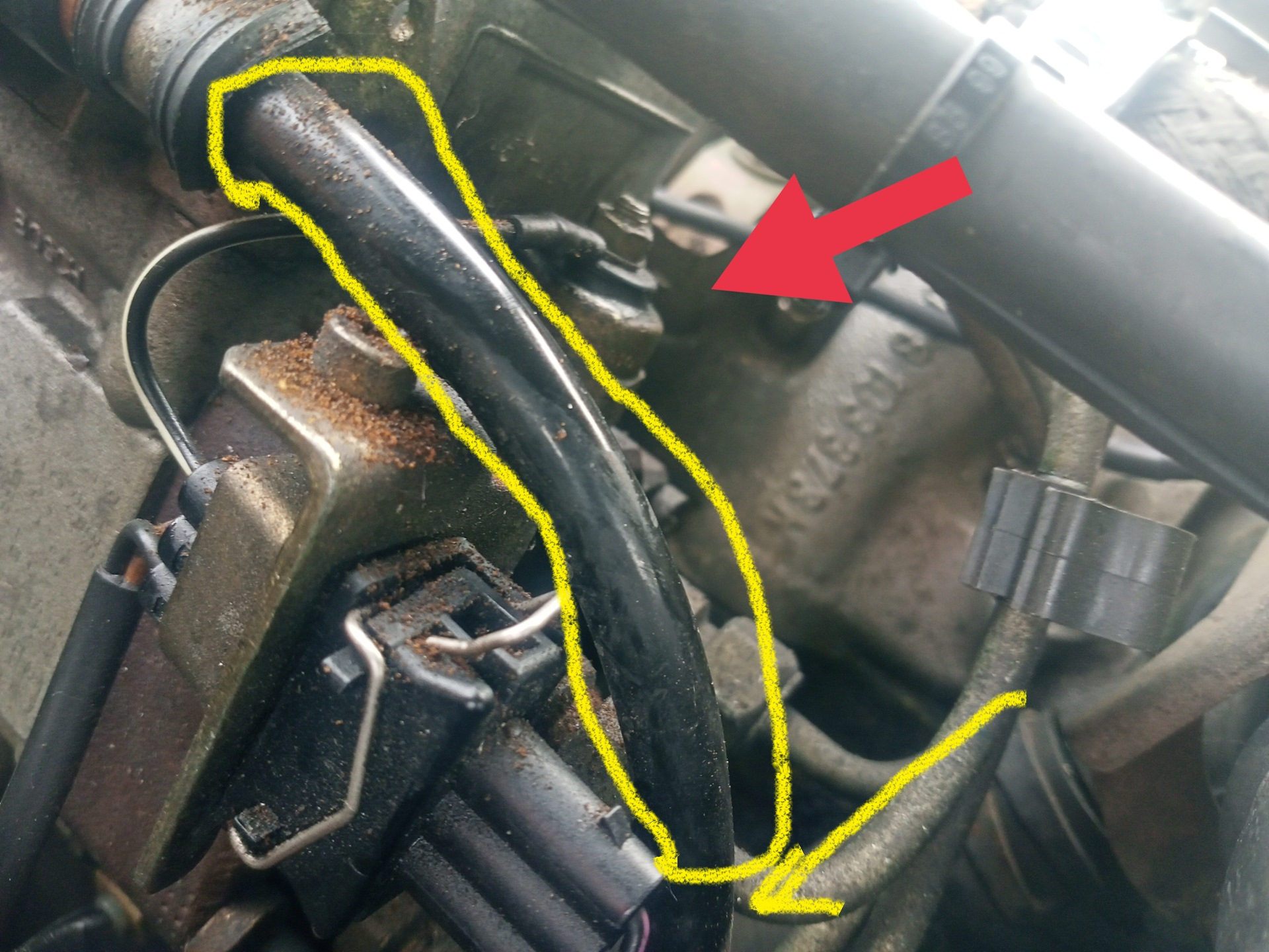

Вот, видишь ЧЕРНЫ КАБЕЛЬ толщиной с мизинец, на шланг похож? Один его конец уходит в ГОЛОВУ тнвд, на другом конце ФИШКА.
Я его уже обвёл даже.
Фишка на том конце куда я стрелкой указал.
Если нет то я пас…
Вот теперь понятно. Тысяча извинений. Я просто прицепился к этой фишке. Всё. Дошло наконец. Тысяча извинений!
Вот, так понятно?
Я вообще думал что это не провод а шланг. Извини старика.
Я уже по этому со шлангом его и сравнил.

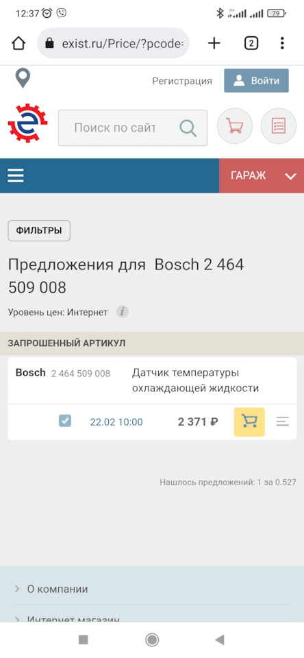

Я хз кстати где датчик этот у вас стоит 1000р.
Вот скрин с экзиста:

А через разъем на насосе не получится замерить сопротивление датчика? Чтобы крышку насоса не снимать.

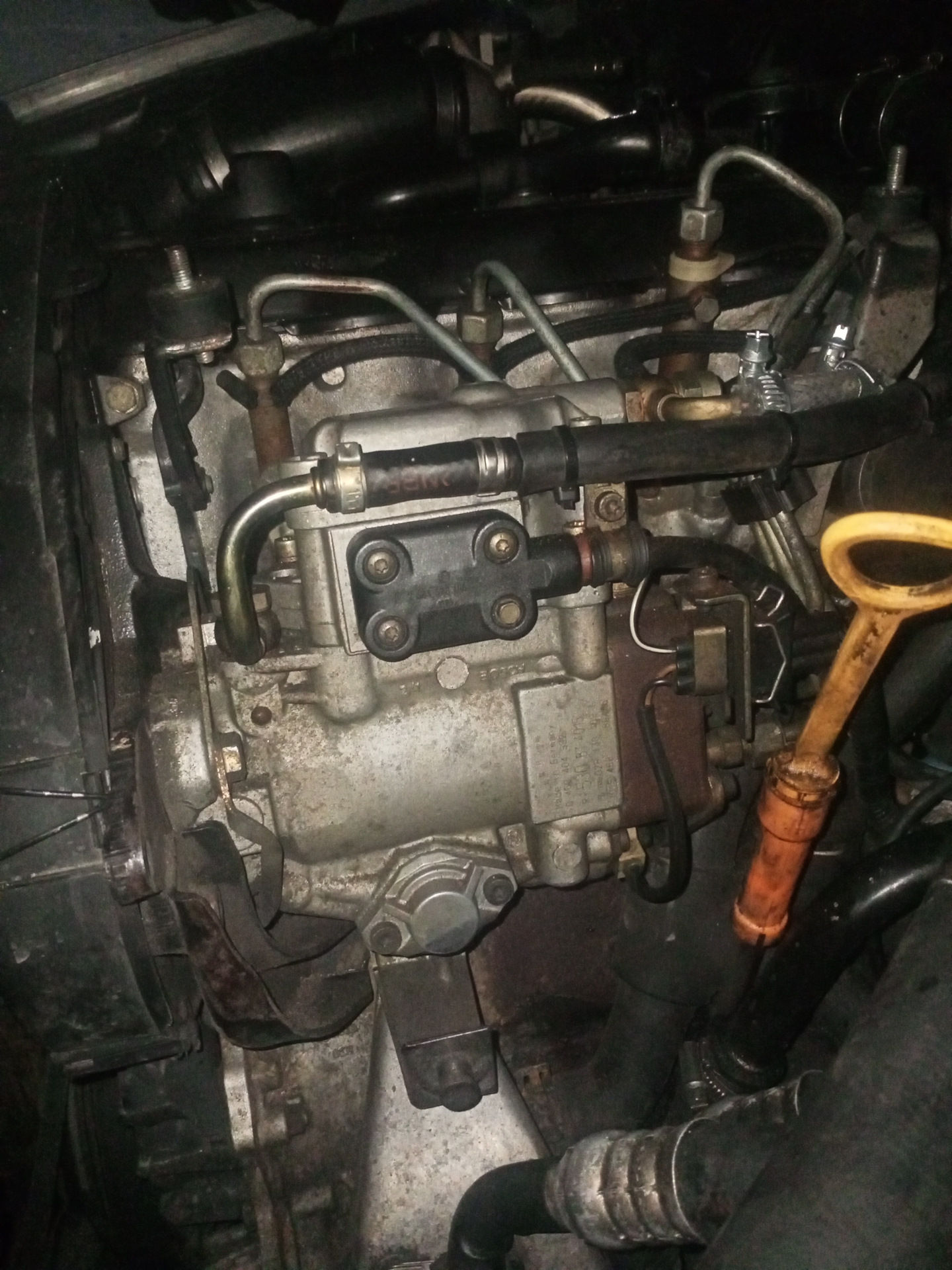

Ты не указал в каком насосе с у тебя стоит, он, легко меряется тестером, но есть варианты
Насос вот такой. Машина Ауди 80 Б4 1.9 ТДИ 1Z двигатель. Если нужен номер насоса, завтра посмотрю.

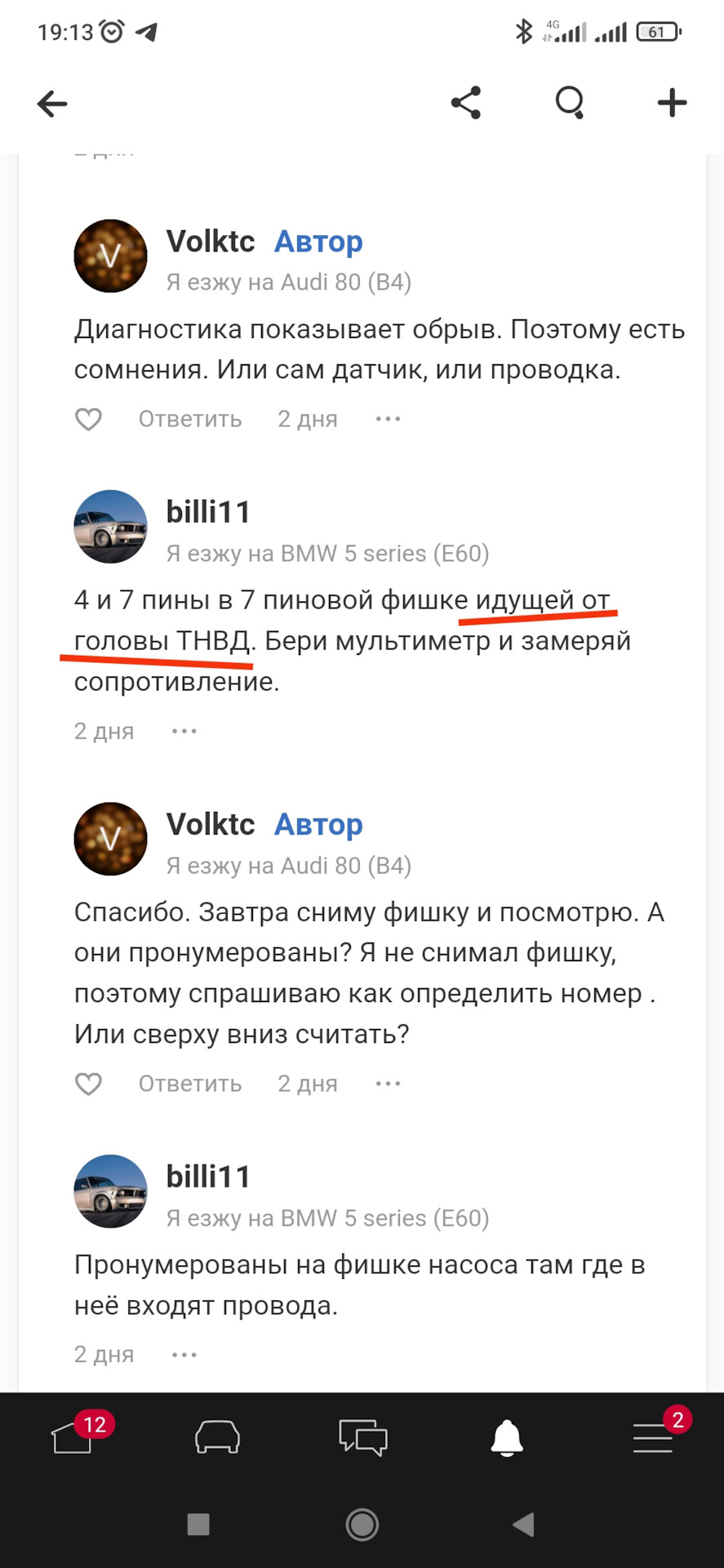

Диагностика показывает обрыв. Поэтому есть сомнения. Или сам датчик, или проводка.
4 и 7 пины в 7 пиновой фишке идущей от головы ТНВД. Бери мультиметр и замеряй сопротивление.
Спасибо. Завтра сниму фишку и посмотрю. А они пронумерованы? Я не снимал фишку, поэтому спрашиваю как определить номер . Или сверху вниз считать?
Пронумерованы на фишке насоса там где в неё входят провода.
Понял. Спасибо. А хотя бы примерно сопротивление не подскажете? На прогретом 60 градусов для примера, и при -5 какое должно быть ориентировочно.
Это не имеет для проверки ни какого значения.
Если будет обрыв то всё ясно.
Если какое то сопротивление в пределах разумного, понятно что не 100 киллом то норма. Я больше чем уверен что там условно такое же сопротивление как и у дтож и у дтнв. Если надо могу измерить при +15 завтра, только напомни.
