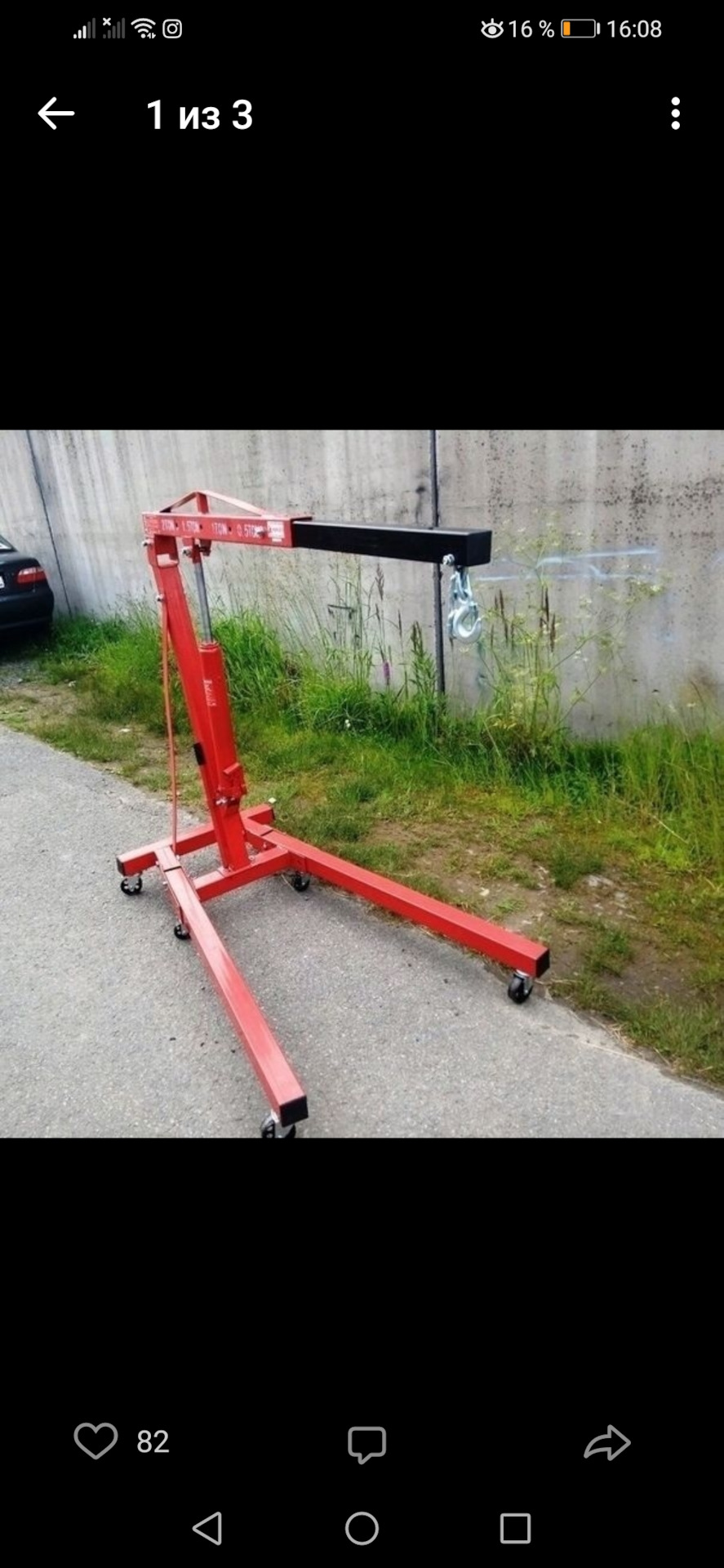

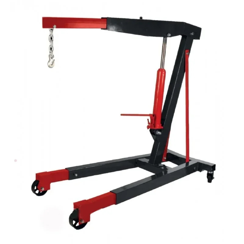

Добрый всем день. Полное название этой фиговины — кран гидравлический орт/402с.
Причины, побудившие меня к покупке данного, не побоюсь этого слова, помощника, банальны — задолбало все это брать в аренду. Во-первых нужно куда-то ехать по Москве, это постоянные пробки. Во вторых надо загрузить эту тяжеленную хреновина в машину. В-третьих привези, собери. Ну а дальше все в обратной последовательности. Плюс ещё оставь задаток в размере цены такого же крана. Да и не дай Бог с ним случится чего. Цену на аренду я не считаю потому что она в большинстве случаев маленькая. Ну и самое главное нахрена он мне нужен это голоса у меня в голове которые постоянно твердят мне что есть движки и поинтереснее. По этому снятие/ установка мотора для меня это норма.
В итоге плюнул на всё и купил себе своего собственного Гуся.
По характеристикам заявлено что поднять он может 2 тонны в чем лично я очень сильно сомневаюсь, хотя я могу ошибаться.
Мне максимум надо поднимать 300кг
(мотор с коробкой для легковушки) по этому думаю что с этим он справится без проблем.
По надежности фирмы не подскажу, сам столкнулся в первый раз. Опыт покажет.
Покупал в магазе со скидкой. Отсутствует одно колесо. Это конечно не проблема. Найду в запасниках. Ценник 16₽.
В общем вот такой у меня теперь помощник. ✌️

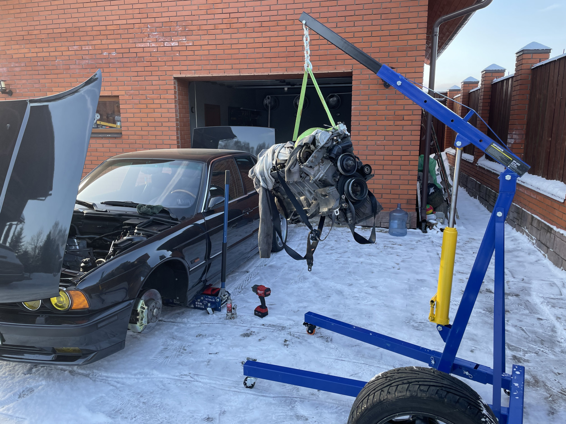

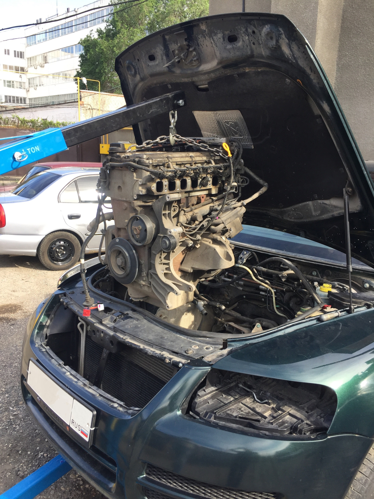

Сегодня уже опробовал в действии
судя по фото рисковый вы парень — пялить двс через крыло, капот не снят
касаемо колес — желательно ставить увеличенные (типа как на фото)

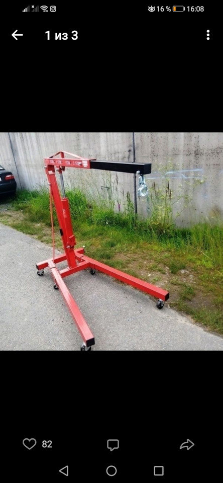

Тема! У меня этой же схемы, только грузоподъёмность заявлена меньше: 250 на самом большом вылете
Ну если он реально 250 поднимает то это вес нормального v8+акпп. О ряднике я вообще молчу. Они легче. Так что для моих нужд и такой подошел бы
Давайте не будем забывать, что изделия китайские. И совершенно не исключено, что Ваших 500 кг это как мои 250. Или наоборот. Мои 250 как Ваши 500)))) Это как китайские магнитофоны в 90х с надписью "10 миллиардов ватт" на двухватной колонке )))

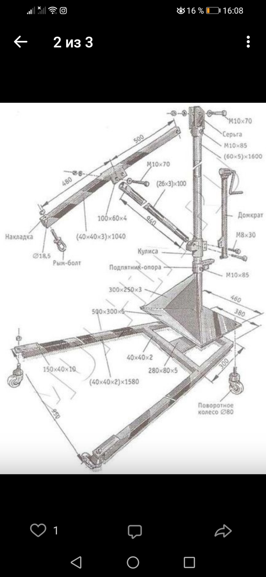

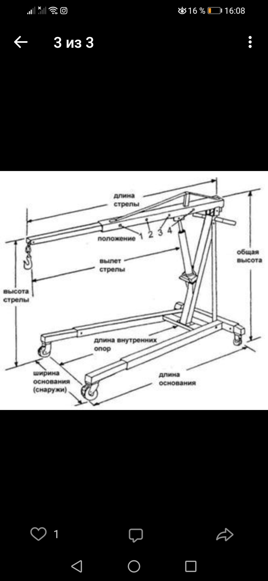

Может быть для кого то будет полезная информация, и размеры и финишный образец.

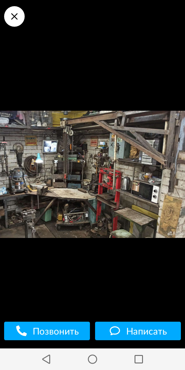

Я вот рассматриваю изготовление настенной стрелы типа такой
Опасно к стене то? Если только навылет сверлить и без перемещения будет. На колесах всё удобней. Хотя это дело индивидуальное👍
Ну если тока моторы кпп поднимать то норм, турники вон на стены вешаются на шурупы и ничего, а люди сотку весят многие
А какие размеры трубы и толщина профиля?
Вот тут я оплошал. Не подскажу😩
Штангенциркуля нет?)
Не в этом дело. Он же на даче. Как поеду замерю конечно😬

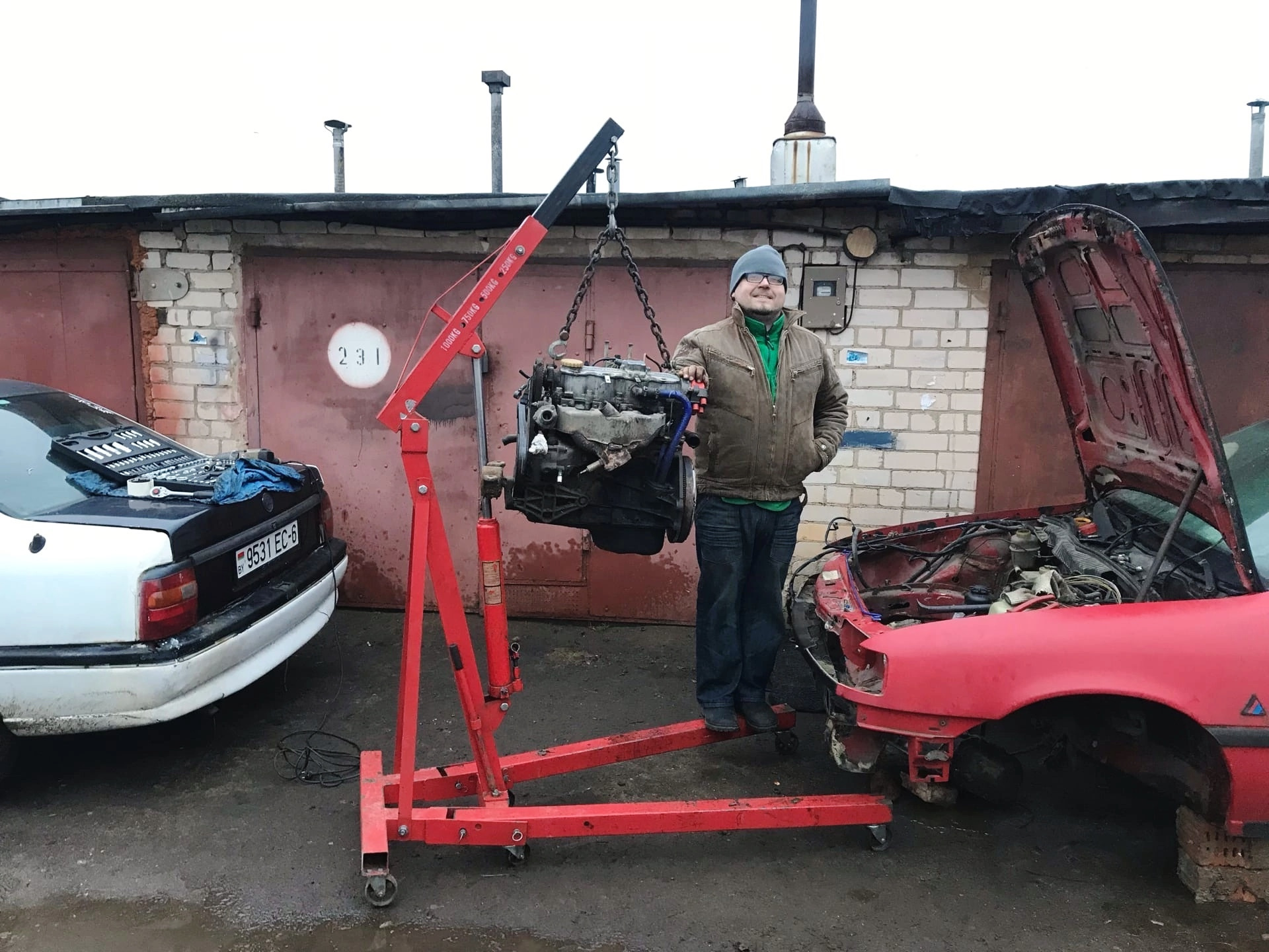

Три года назад взял точно такой же. Туареговский двигатель как пушинку выдергивает. Время от времени полузуюсь, и сам в аренду теперь сдаю. Окупил он себя ещё в первый год.
Тревожно все это. Арендаторы разные бывают. Я вот очень ответственный к чужой технике но бывают и распиздяи которым похеру на все. Поэтому сдавать в аренду точно не буду.
Берут в основном, знакомые ребята, соседи по гаражу. Насчёт того, что люди разные бывают, это точно. Однако даже если ушатают, всё оговаривается.

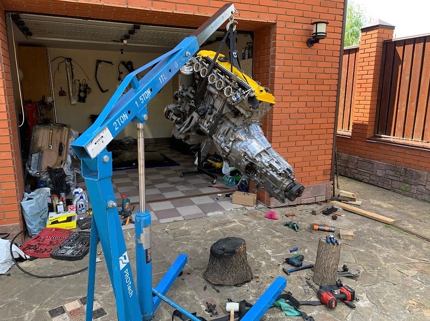

такой же один в один только производитель не помню какой тоже синий уже порядком удобная штука прям ппц особенно с уаза мотор через дверь вытащить само то
Я вот тоже арендным только капот снял а дальше как по маслу

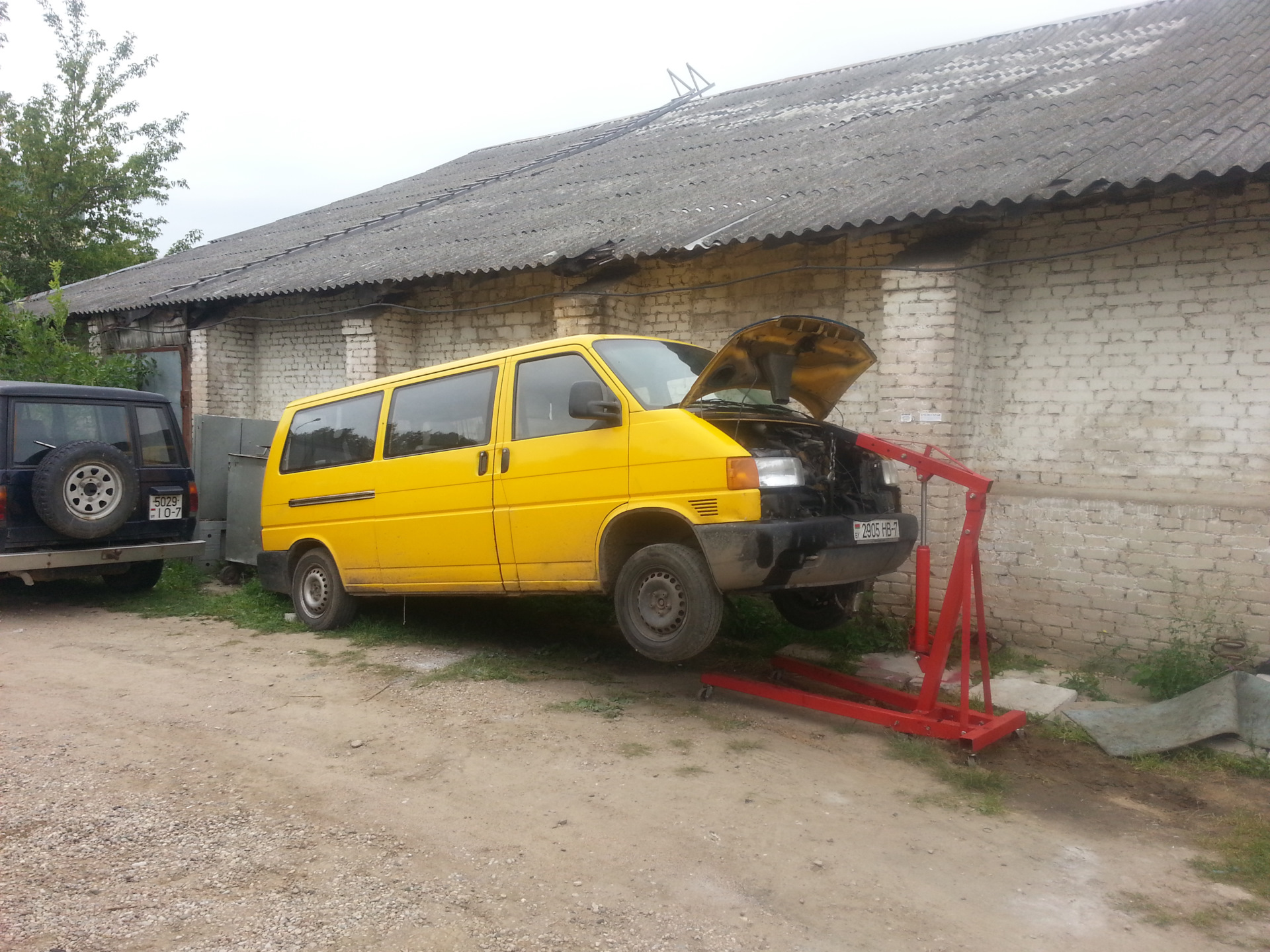

кстати им поднимал половину уаза вроде норм вес в районе 1,2т

там же написано, с каким вылетом стрелы — какой вес. Очевидно, 2тонны — с отрицательным вылетом, грубо говоря, стрела будет работать рычагом, уменьшающим ход, но увеличивающим силу (вспоминаем Архимеда, и то, как он собирался рычагом поднять Землю)
Мне самое главное высота. Как раз на самом большом вылете стрелы будет 500 кг. Это то что мне нужно. А вот прошлое фото с арендованным мной Гусем.
