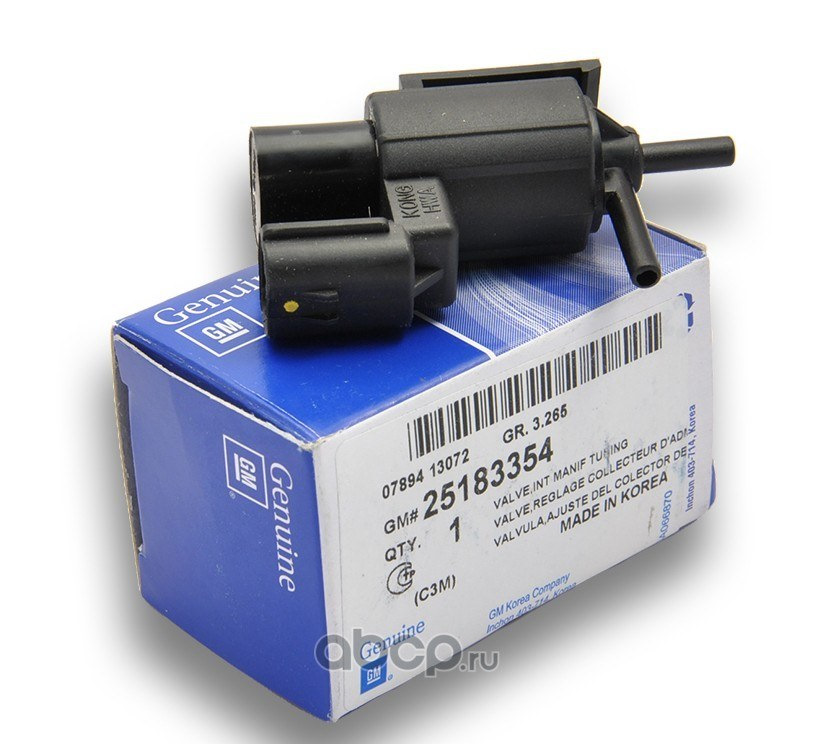

Всем добрый день. Помогите пожалуйста с решением проблемы. Выставила ошибка p0662 (клапан изменяемой геометрии впускного коллектора- высокое напряжение в цепи ) по любому уже кто-то сталкивался с подобной проблемой, как вы ее решали ? Какой датчик нужно менять, если можете, скиньте пожалуйста фотографии где он находится?
Комментарии 3
с оригинальным креплением код 9048411, немного не сходится разъем электропитания, пришлось подпилить ребрышки на разъеме
Спасибо большое
Меняй клапан на впускном коллекторе, справа стоит
