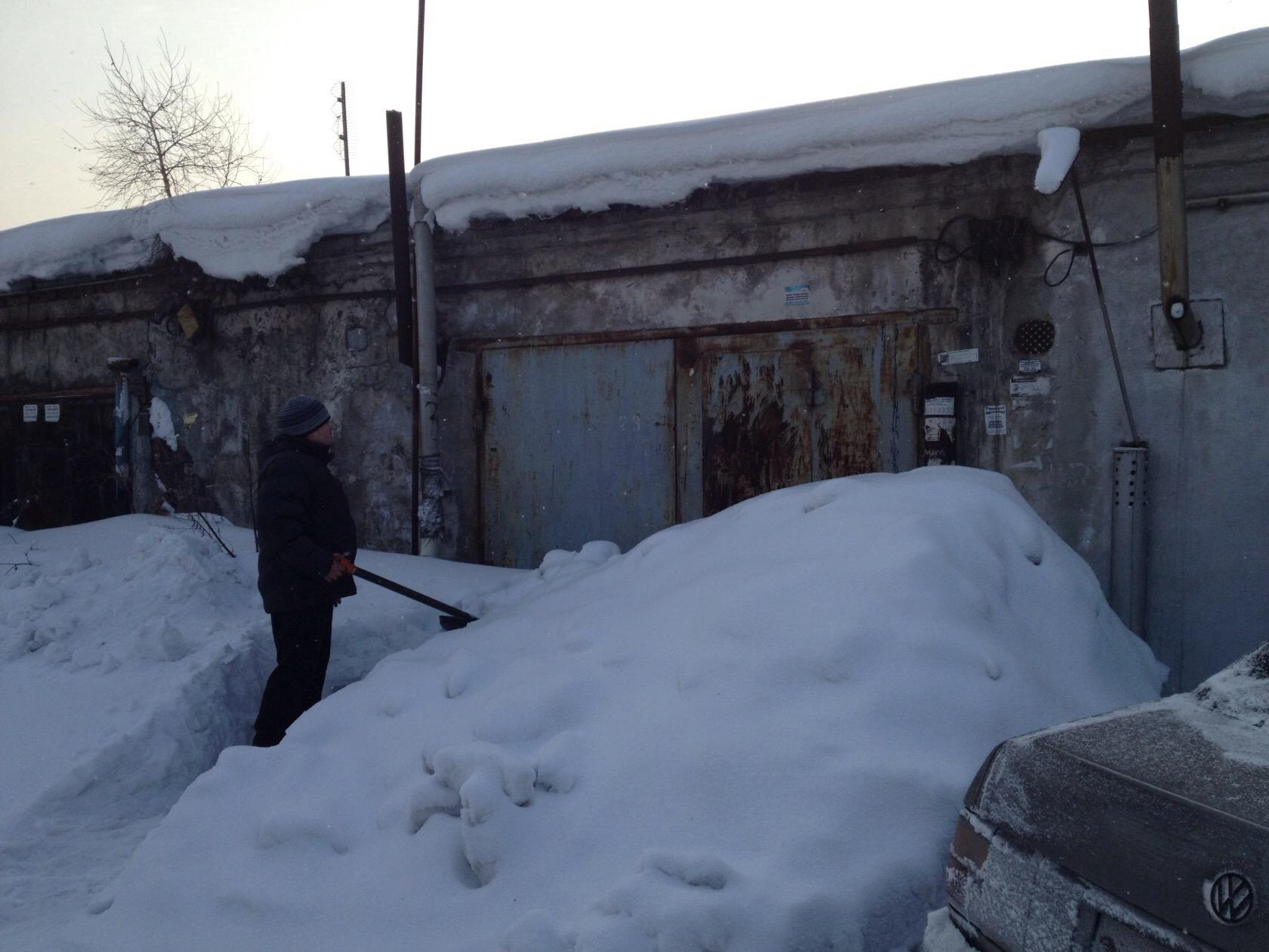

Если крыша не течёт, набелите известью внутри, весь потолок.(консистенция жидкой сметаны или большой кистью, или через краскопульт, так даже ровнее ляжет) … Она не делится и не пылит… 1 . Известь вытягивает из конструкций лишнюю влагу и соли, въедается хорошо и крепит конструкции. 2. Всё изменения на потолке (трщины новые, сколы, пятна) будут видны без микроскопа. 3. Просто белый потолок, смотрится чисто(грибков и плесени ни когда не будет), да и светлее в гараже… Удачи…
Не рухнет, там основная арматура внутри продольная, на ней будет висеть ещё очень долго. Забей, покрась белой краской и наблюдай изменения, а их не будет, если крыша не течет .Ну если деньги лишние делай все что советуют другие. З.ы. опыт работы на демонтаже лет 8.

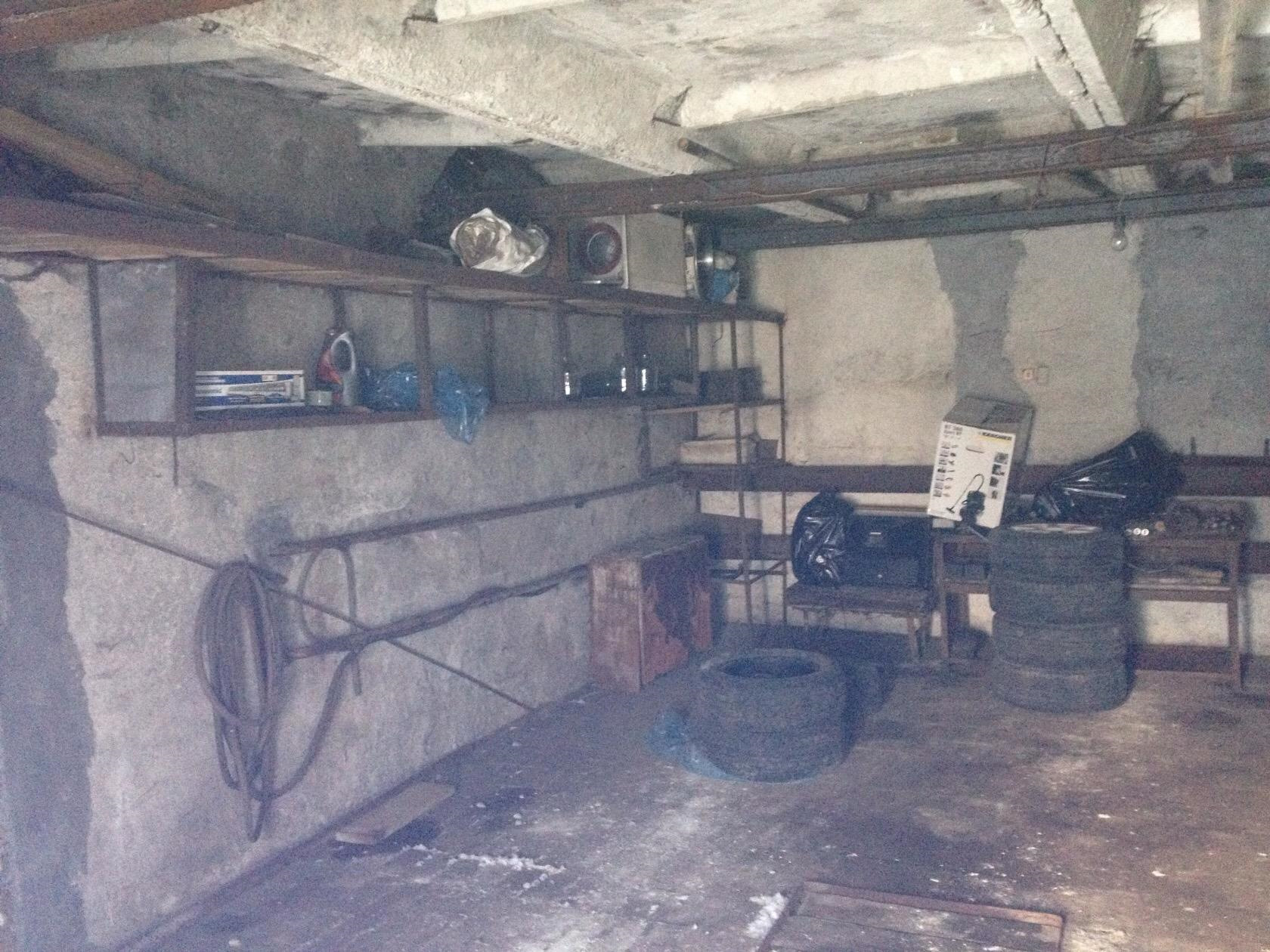

Если, как вам советуют, начать экспертизы проводить, то проще гараж продать, дешевле обойдется. Вывод эксперта будет однозначен — состояние аварийное, снести. А если по существу, то плиты еще постоят.
Плиты видимо такие были положены или уже при эксплуатации чем-то цепляли. Откололи бетон. При изготовлении арматура была положена кой где недостаточно глубоко. Но в данных условиях ничего страшного. Если нет рыхлой ржавчиной. Мовилем обработать для очистки…совести.
Для подстраховки под этими плитами прокинуть пару балок с опорой на стены. По балкам можно еще и таль пустить. Считаю самый бюджетный и надежный вариант.
Все, кто считает что плита выдержит еще 30 лет, пусть пока покурят в сторонке! Это плита ребристая, облегченная, дла покрытия ( на перекрытие она не предусмотрена, расчитана на не большие распределенные нагрузки). По низу основных ребер идёт несущая предварительно напряжённая арматура, которая работает только совместно с бетоном на ребрах. Как видно на фото, ребра потрескались и сыпятся по всей длинне плиты. Значит плита висит на арматуре, которая + ко всему ржавая и то же деградирует. Вывод: 1) плита аварийная; 2) определить причину, состояние бетона плиты и степень "износа" арматуры), нужна экспертиза с приборами для проверки и тп; 3) по результатам экспертизы вынести решение что делать (усилять, демонтировать и тп). Страница форума на драйве, плохая экспертная площадка, к тому же дистанционная. Удачи…
Спасибо. Как экспертная площадка конечно согласен, но услышать мнение людей тоже хотелось бы. При том что я наверняка не один такой хожу под аварийной конструкцией
Вам для начала, надо найти в ближнем окружении инженера, пусть визуально посмотрит и что делать дальше, будет понятно ( создать консилиум, пригласить лаборанта с приборами и тп), но так оставлять нельзя. Я бы побоялся находиться в помещении, хоть это и гараж…

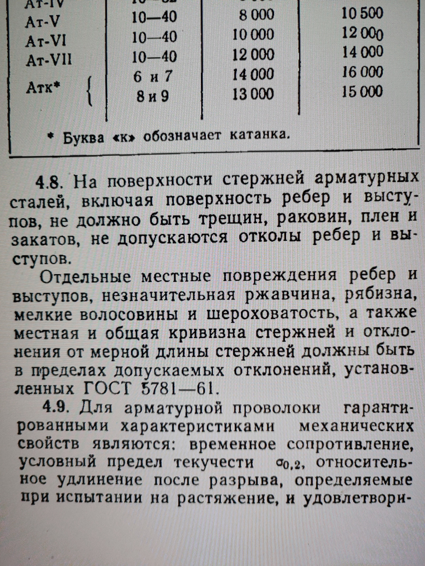

Ржавчина на арматуре считается опасной если она отслаивается. " Категории ржавления арматуры Но эту меру нужно как-то определить. Для этого заведующий лабораторией арматуры НИИЖБ, доктор технических наук, профессор С.А. Мадатян разработал документ, в котором классифицировал и описал виды ржавчины. Всего их четыре.
Лёгкий налёт ржавчины, который не меняет цвет стали, не изменяет её вес и свойства. Этот налёт напоминает пыль и легко счищается. Плотный налёт ржавчины, равномерно распределённый по всей поверхности арматуры. Он изменяет цвет стали, но практически не меняет вес арматуры и сечение прута. Этот слой легко убирается ветошью или металлической щёткой. Ржавчина второй категории отлетит при вибрации бетонного раствора в конструкции. Ржавчина пятнами. Она появляется локально от попадания воды. Легко удаляется простейшими средствами очистки и также не меняет сечение и свойства арматурного прута. Поверхностная коррозия стали. После удаления оставляет на металле углублённые очаги коррозии. Уменьшает сечение и вес арматуры; снижает свойства металла. Здесь необходимо понимать: коррозия — это не ржавчина. Ржавчина — это налёт, а коррозия — разрушение металла! Источник изображения: glavstroiinvest.ru Согласно данному документу, арматуру, покрытую ржавчиной первой, второй и третьей категории можно использовать в бетонных конструкциях без каких-либо ограничений и предварительной обработки. В бетоне металл попадает в щелочную среду с ограниченным доступом кислорода и ржавление прекращается. Применение такой арматуру никак не отразится на прочностных характеристиках дома.
Четвёртую категорию должны обследовать специалисты и выдавать разрешение на использование каждой отдельной партии. Но здесь речь идёт об ответственных участках и больших стройках.
Арматуру со ржавчиной четвёртой категории не стоит применять и в малоэтажном строительстве. Например: в фундаменте, перекрытиях, да и вообще, в любых конструкциях, работающих на изгиб и растяжение. Она может и простоять длительное время, если повезёт. Но может и не выдержать, что приведёт к разрушению конструкции. Рисковать не стоит.
Вы мне СНиП процетировали или ТУ? И вообще, для кого этот ликбез? Я, например, "ржавую" арматуру на объекты завозить запрещал, выговора лепил снабженцам…( не поню чтобы в СНиПах разрешалось такое, а помню, что по техеологии следовало чистить арматуру от любой ржавчины, если ржа дошла IV катенории, то её бракуют) В условиях дифицита строй материалов, в Союзе шли на нарушение норм. Доя справки:- в США, арматура окрашена в заводских условиях спец. эпоксидкой, еще и мелкой кварцевой крошкой покрывают!
Я высказал мнение. Помнится читал ещё про то, что если ржавчину можно смахнуть ветошью — можно смахнуть и использовать. Вы имеете ввиду чистить от ржавчины до какой степени? До блеска или как в моём варианте? Смахнуть ветошью? Эпоксидка скользкая. Вся арматура окрашена и покрыта крошкой или для особых условий типа морской воды?

Сдаётся мне, что червоточина о разрушении плиты в голове автора основательно засела. И все советы едва ли успокоят. Только отсрочат. А жить с этим беспокойством…Не очень. Поэтому если есть возможность, я бы плиту убрал и сделал новую крышу. Или поменял плиту.
Да нет. Я не знаю что у меня за состояние плиты. А тут надеялся узнать, как у других людей. Наверняка есть состояния лучше или хуже и как они с этим живут
Если Вы не паникёр, то, как уже неоднократно написали, забудьте о разрушении плиты. Мониторьте трещину, да и всё. Можете маяки поставить. Внезапного обрушения плиты не случится.
Ничего этой плите не будет. Сама себя она еще лет 50 точно выдержит)) У нас заброшенный недострой стоял, там такие плиты со сквозными дырами стояли лет тридцать, пока его не снесли.
Эта еще долго может стоять если дальше гнить не будет от сырости.но если уже прям очень свербит и есть желание делать, то подпирать плиту, крошить по месту и делать обычную крышу на брусе или швеллерах.
Нужно провести ревизию гидроизоляции и водоотвода, проверить по усадкам стены и фундамент. А с плитой ничего делать не нужно(а тем более менять), для крыши гаража -она в идеальном состоянии))
Ревизия водоотвода проведена. Его нет и в подвале вода. Засыпал в подвал 10 кубов песка. Жду весны, посмотреть, хватило ли уровня засыпки. Летом кину по стенам дренажную трубу, гидроизоляцию пола и залью бетон. Подвал в метр высотой конечно такое себе, но хоть чтото
Не воспользуйтесь только "советом" про доп. бетон на крыше- вот это может принести уже к фатальным и трагическим последствиям.
Вывод:
1) плита аварийная;
Эта плита килограмм на 800 нагрузки на квадратный метр расчитана. Если по крыше грузовики не ездят ничего страшного.

Это нормальное состояние плит, не чего ломать не нужно, заштукатурить и всё, у меня в гараже так же уже более 25 лет
У меня так в гараже уже 40 лет)))

Влага может конденсироваться на холодном потолке. Но судя по фото ржавеет не сильно. На открытом грунте могло бы проржаветь. У меня тротуарные плиты советские метрового размера некоторые разрушились от ржавчины.

Автор, ты вычисти крышу до плиты, заделай щель между плитами. Намажь жидким битумом, дальше кинь пеноплекс, арматуру и залей бетона сантимов 10-15. Потом пройдись праймером, закатай технониколем и эта крыша ещё внукам твоим послужит
Блин. Интересный вариант. Но пока наверное сделаю проще. Зачищу, арматуру покрашу и заштукатурю. А дальше, если решу оставить его(далеко от дома находится), то и по Вашему варианту с утеплением пойду
Это снаружи. Чтоб исключить негативное влияние внешних факторов

Ни в коем случае таким образом не надо перекрывать просто замазать швы залить праймером и в два слоя в новом покрытием закатать
Ну ты сказочник. Зачем пеноплекс а сверху бетон получится бутерброд если внутри будет печка работать будет конденсат и его плита будет разрушаться гораздо быстрее. Утеплять надо изнутри.
Ага, академик теплотехники. Перетащи точку росы во внутрь и получи душ. Приведу пример из своей практики: был куплен гараж. Изначально был обычный, 3х6 потом его удлинили и расширили. В получившейся пристройке на крыше на плиты я сделал как советую автору, плита идеально сухая изнутри. На первой части гаража прежним хозяином потолок был зашит пенопластом 50кой и по грибам держащим пенопласт имеем капель не смотря на постоянно работающую вытяжку. Под пенопластом плита была сырая и высохла за несколько часов после снятия пенопласта.
зачем лишняя нагрузка из бетона на нормальной плите?.. 10-15 см! глупость полная и опасная к тому же!
Теплоизоляция, если автор собирается зимой топится. Если нет, то да, достаточно выравнивающей стяжки из раствора.
15 см бетона это во первых серьезная нагрузка на саму плиту и на опорные конструкции и на их фундамент. Второе — Вам абсолютно правильно заметили, что Вы таким макаром создаете точку росы между пп-шкой и полистиролом со всеми вытекающими, этого делать нельзя категорически по многим причинам.
У меня такая же ППшка от 10 до 20 см бетона выдержала. Никакой там точки росы не будет там все полости либо бетоном либо молоком заняты.

Ну нет, я должен был корыто посреди крыши сделать. Делал покат, сверху потолще снизу потоньше. Третий год стоит. В гараже тепло, снег на крыше не тает. Если уж так очкуешь то можно сделать обрешетку и кинуть профиль но это точно не мой случай по некоторым причинам

Для выравнивания хватит 5 см.

какой-то трэш, плиту нельзя посередине подпирать уж точно.
Не пойму, а что плохого в том что плита дополнительно подперта?)
в зонах сжатия и растяжения внутри элемента конструкции при его изгибе.
при подпирании менется форма изгиба. НАД точкой подпирания верхний слой начинает работать на растяжение, а он на это не расчитан (армировнаие не равномерное по сечению)
весьма вероятно образовнаие поперечной трещины.
не так. в данном случае балка играет роль дополнительной опоры, вследствие чего уменьшается пролет, следовательно, уменьшается изгибающий момент. Тут все нормально.
У вас над промежуточной опорой верхние слои плиты на растяжение работать будут при такой форме изгиба))) а они рассчитаны только на сжатие работать, армирование верхней части плиты слабее чем нижней, арматура тоньше и ее меньше по сечению. Так что запросто треснет) ровно над опорой…
Ваши рассуждения верны только для плиты с симметричным армированием верха и низа, ну или для однородной стальной балки например.
А ваше утверждение верно только в случае, когда концы плиты оторвутся от стен и будут висеть на центральной вновь возведенный опоре.
Но плиту никто не предлагал домкратом поднимать на 100мм.
Постройте эпюры напряжений в закреплённой описанным выше способом балке и всё станет ясно. Будет два участка прогиба под собственным весом+нагрузка и следовательно точка экстремума перегиб так скажем над промежуточной опорой.

хорошая естественная вентиляция, крыша без протечек, зачистить арматуру, можно покрасить ее, и заштукатурить цпс + плиточный клей, можно еще водоэмульсионкой сверху белой покрасить плиты — будет светлее в гараже и уютней
Покрасить арматуру перед штукатуркой?
Ну да, я так на таких же сколах делал, необязательно конечно так как по идее бетон — щелочная среда

Арматуру красить нельзя. Это снизит сцепление с бетоном. просто окрасить от ржавчины и заштукатурить. Трещины все прошпаклевать и следить за их раскрытием. Но тут, я думаю, смертельного нет ничего. кровля какая?

ничего у тебя страшного нет, пройди арматуру антиржавчиной, а сколы, оголение арматуры закрой ремонтным раствором Эмако

Зачисти арматуру и заштукатурь цементным раствором.может ее такую уже и поставили изначально
