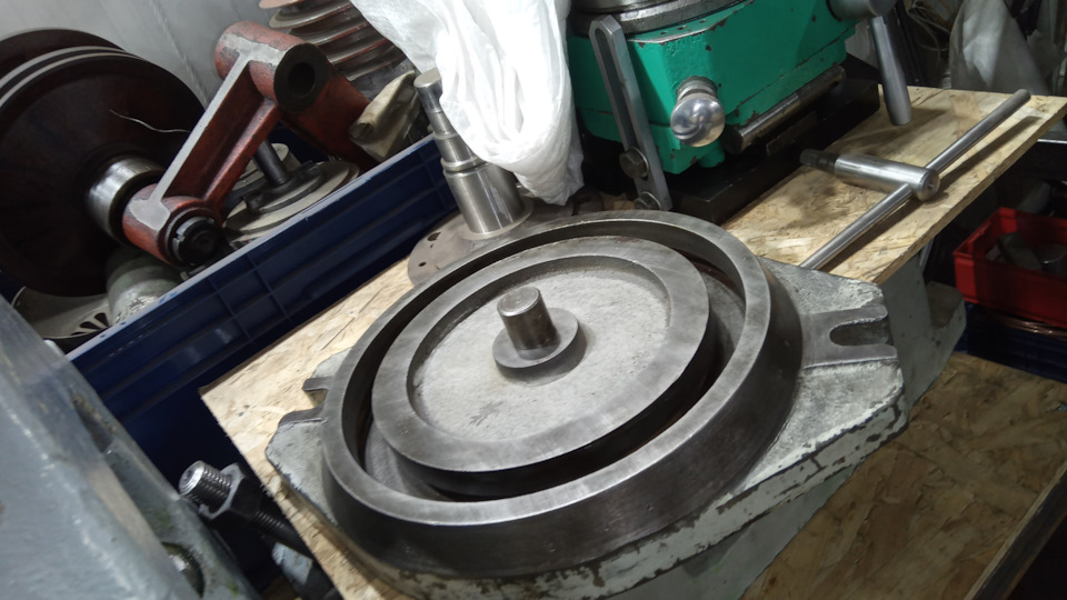

Основа конструкции — поворотное основание от среднего размера тисков
Поворотная платформа — стальная плита 370х200 мм, толщина 30 мм. Обрабатывал на токарном станке. На этой картинке проход центровочного отверстия
Расточка выступа, который входит в кольцевой паз основания и несет основную нагрузку

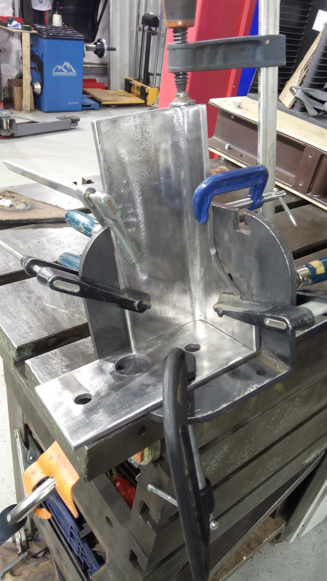

Сварка кронштейнов в кондукторе. Материал: уголок и полоса 100 х 6мм

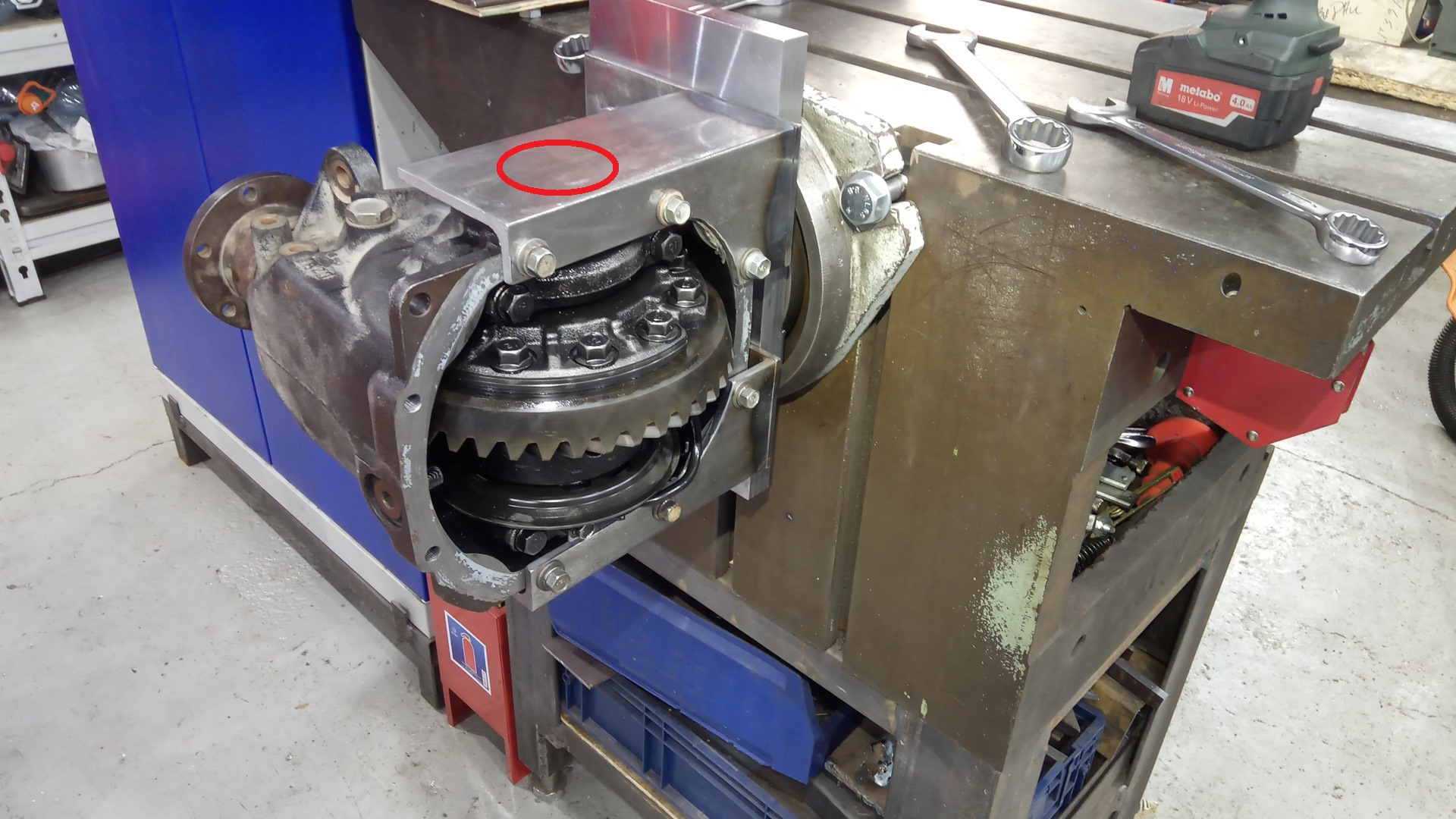

Редуктор поднимается и подкатывается под кантователь на мини-штабелере
И закрепляется штатными болтами на кронштейне
Поворачивается на любой угол
И набок
И вверх ногами

Приветствую, а фиксация в положениях есть? Или туго вращается?
как и в тисках от которых это станина. 6 болтов крепления плиты одновременно и стопорят относительно станины.
Стопорят два, остальные четыре это крепеж кронштейнов к плите.
TIS19
Фиксации нет. Ослабляются два болта, прижимающх плиту к основанию, плита поворачивается, болты подтягиваются.
