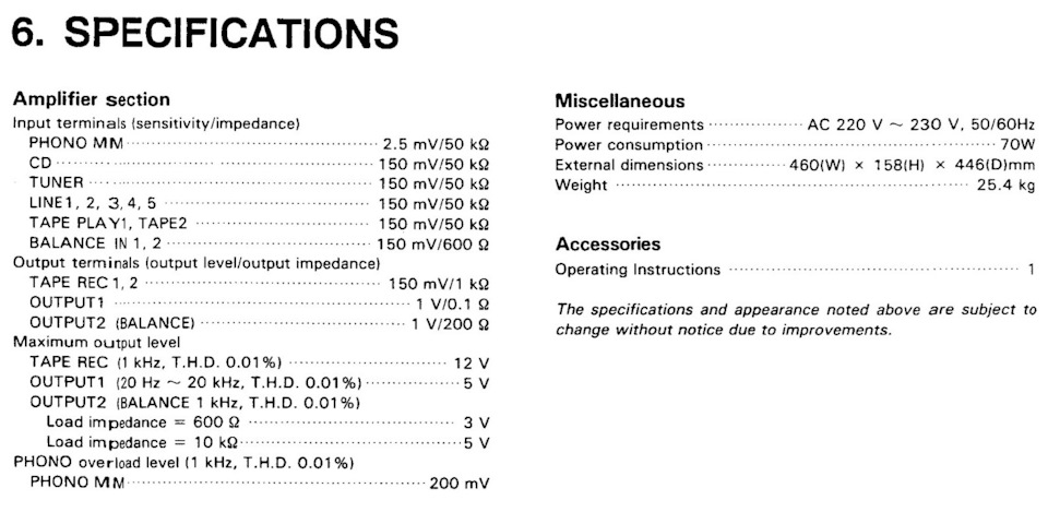

1992-97 Exclusive C7 16'000 DM / 1'200'000Y 27,5kg 70W 460x446x158 preamp
1997-02 Exclusive C7a 16'000 DM / 1'200'000Y 27,5kg 70W 460x446x158 preamp
1992-97 Exclusive M7 17'000 DM / 1'000'000Y 47kg 440W(J) 460x441x220 120W@8 Ohm 240W@4 Ohm 480W@2 Ohm Df=100 5Hz — 100kHz
1996-02 Exclusive M8 20'000 DM / 890'000Y 46kg 500W 460x441x220 120W@8 Ohm 240W@4 Ohm 480W@2 Ohm Df=120 5Hz — 100kHz

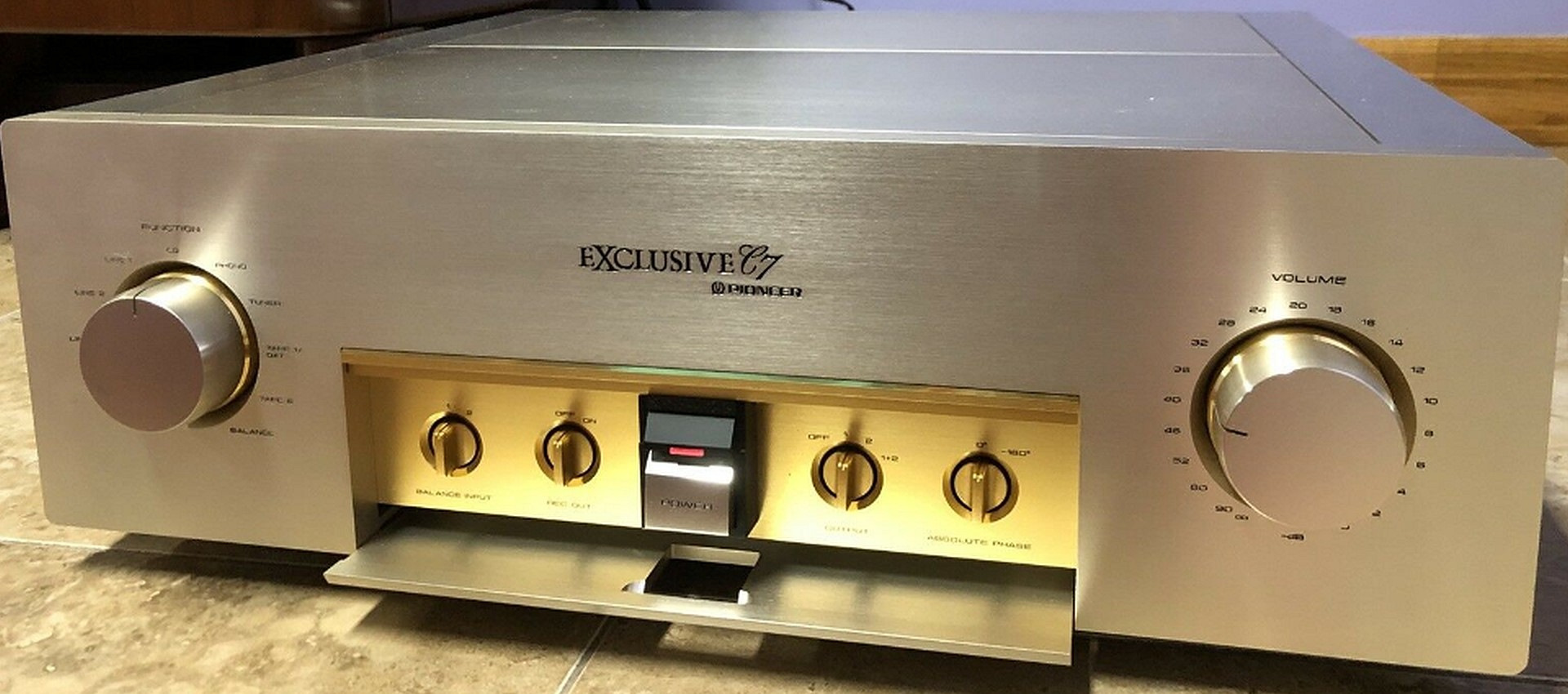

Так! Врунишки! ГДЕ СЕМЬ ТРАНСФОРМАТОРОВ?
ААААааааа. Вон они: 3 силовых и 4 сигнальных. Причём, это не МС-трансформаторы, а трансформаторы, используемые на балансных входах чтобы из балансного сигнала сделать небалансный, а из небалансного сигнала сделать балансный. Естественно, один — на входе, второй — на выходе. Итого — 4 шт.
Коммутация — на моторизованных селекторах.
Причём, коммутируется не только сигнал, но и земля, что ОЧЕНЬ правильно. Обычно земля у всех источников общая. И на сигнал работает 2 селектора впараллель. Тоже правильно.
После коммутации — буфер (тоже правильно).
Конденсатор (пока первый)
Моторизованный дискретный РГ. Правда, лестничного типа. Не идеально, но около того.
Еще один буфер.
Переключатель "фаза". (НАФИГА?)
Конденсатор (второй).
Еще один буфер.
Коммутация выхода.
ИТОГО:
2 конденсатора
3 активных усилителя
4 коммутации, включая РГ.
Надо сказать, весьма недурственно.
Схем усиления, к сожалению, не дано.
Известно, что на фоно и первый буфер работает IC1, IC3 MODULE AXX1018,
Второй и третий буферы — IC2, IC4 MODULE AXX1019
Похоже, что это очередные "загадочные коробочки", или специализированные микросборки.
Хухло-Йандых о них ничего не знает. А EXCLUSIVE AXX1019 вообще искать опасно всяким сильно впечатлительным натурам :-).
Внимательное разглядывание мануала тоже не принесло никакой информации.
Ну и ладно.

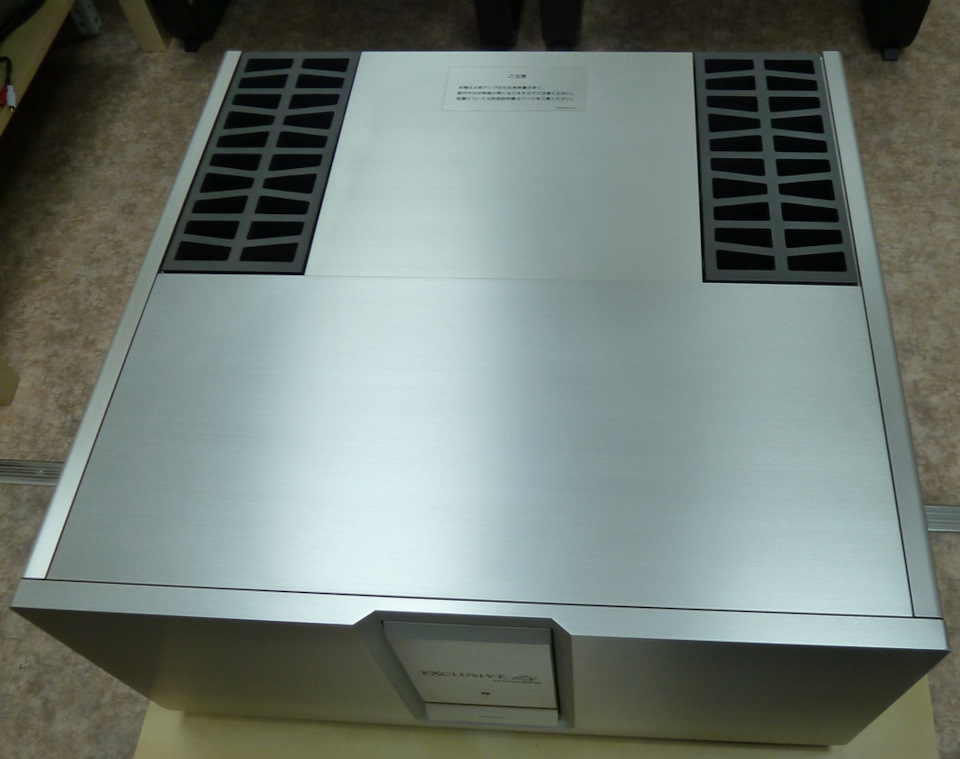

EXCLUSIVE M7 (моноблоки весом аж по 47кг!)
Написано, что 120Вт/8 Ом, 240Вт/4 Ом и аж 480 Вт/2 Ом! А еще написано, что Класс-А …
На минуточку, 480Вт на 2 Ом — это 22А/44В пиковых. Это усилок позволяет. Питание вых. повторителей +/-50В, Т.е. если там и на 2 Ом Класс-А, то потреблять и выделять данный агрегат должен ни много ни мало, а 2,2кВт (2х22Ах50В). А пара моноблоков — 4.4кВт!
При этом потребляемая мощность заявлена всего на уровне 800Вт. Из чего делаем вывод, что на 2 Ом он точно не полностью в Классе-А.
Ок. Посчитаем, до скольки же в Классе-А?
800Вт = 2х400Вт (делятся поровну на + и — плечи).
400Вт/50В = 8А — ток каждого плеча, он же — пиковый ток, отдаваемый в нагрузку.
2 Ом*8В^2 = 128Вт пиковой мощности, т.е. 64Вт синуса в Классе-А.
4 Ом*8В^2 = 256Вт пиковой мощности, т.е. 128Вт синуса в Классе-А.
8 Ом*8В^2 = 512Вт пиковой мощности, т.е. 256Вт синуса в Классе-А. Ну нет конечно. Так не получится, потому что 8 Ом * 8 А = 64 В, а у нас напряжение питания всего 50 В. А 4 Ом * 8 А = 32 В — вполне.
На какаом мин. сопротивлении выдаст полную мощность в Классе-А?
48В/8А = 6 Ом. Т.е. на 8 Ом данный УМ вполне может работать в Классе-А.

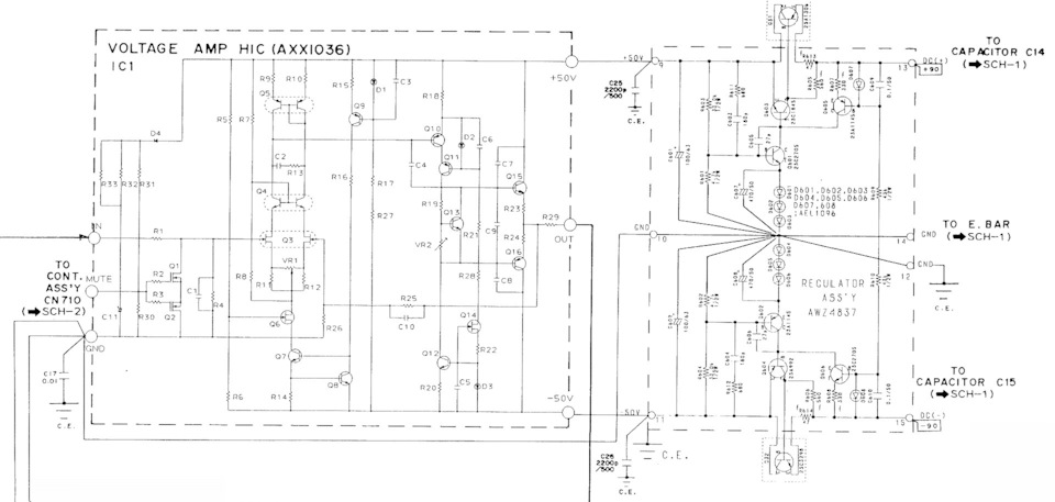

Ок. Смотрим схему!
Блок-схема не дает полного представления о том, как там всё устроено.
Схема состоит из 2 частей (что ясно из описания): вполне законченного, но маломощного Усилителя Напряжения в классе А, охваченном ОООС, и Усилителя Тока без ОООС. Ничего не напоминает? Denon POA-8000 & Co. Только у Денонов УТ охвачен хитрой ОООС в виде DDS (Direct Distortion Servo), и УТ в хитроКлассе-А, а у Пио включён напрямую, и в совершенно честном Классе-А.
Хм … Интересно, что интереснее по звуку?
УН представляет из себя вполне обычный "окультуренный" усилитель по схеме Лина версии 2 (однотактная раскачка), но
+ с полевиками на входе
+ каскодами
+/- ГСТ в качестве нагрузки входного каскада (+ т.к. позволяет сократить кол-во каскадов, — т.к. резистор благозвучнее)
+ вход линаризован
+ УПТ, есть регулировка смещения
+ раскачка тоже закаскожена
— Лин-2
+/- 1-каскадный выход. На колонки такое работать бы не смогло. Но ведь и не надо!
УТ (Усилитель тока) представляет из себя 5-каскадный "параллельник"
на первой картинке — только 4 каскада, в т.ч. двойной драйвер:
Собственно выходники — отдельно:
