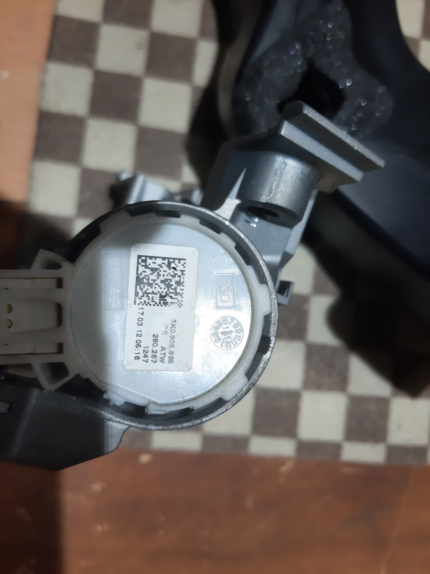

Всем привет, ищу контактную группу 5k0.905.865 Шкода Октавия А5 1,6 МКПП, аналоги не подходят, именна она нужна…
Октавия а5 1.6 мкпп. Заказывал самую дешевую. Поменял и все хорошо. Уже полтора года.
прям такую же 4-х пиновую заказывал? можно номер аналогов запчастюльки ?
Нет у меня 6. Я и не обратил внимание…
Могу подарить если отправка к вам возможна

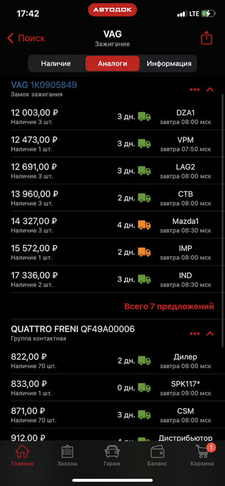

01.06.2015 отмена. Использовать в качестве замены 1K0905849. По ЕТКЕ.
Quattro freni QF49A00006
Новая около 6 тыс
spb.euroauto.ru/firms/vag/5k0905865/ и www.exist.ru/Price/?pcode=5k0.905.865 и там замена номера была
посмотрю, по-моему у меня осталась такая
