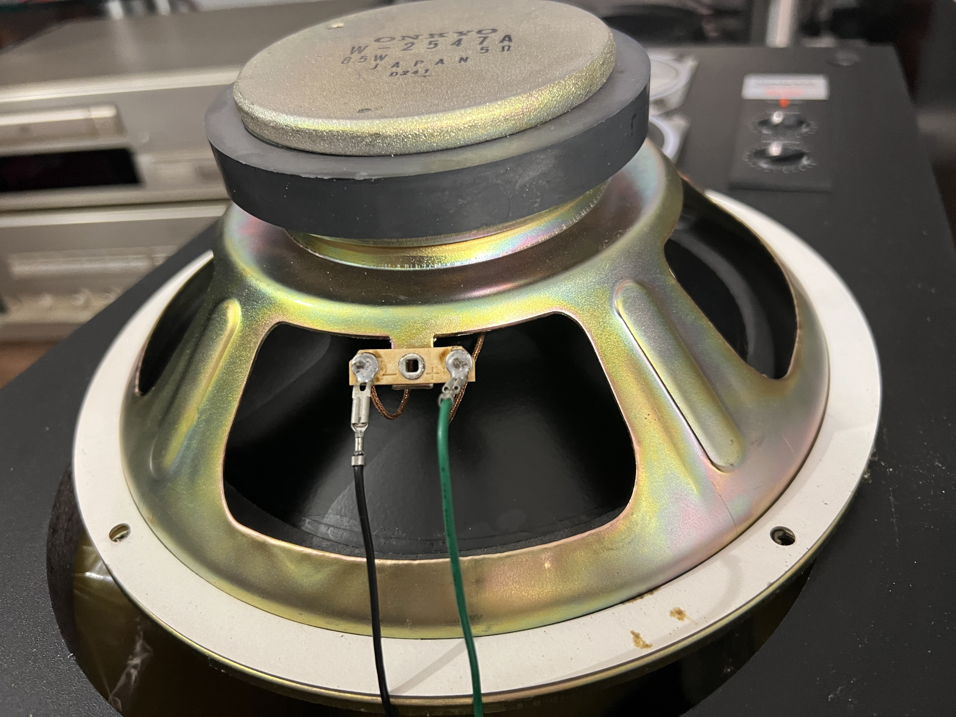

Колонки выглядят весьма "вкусно".
Кроме дешёвой жестяной корзины НЧ.
Интересно было бы на магнит посмотреть.

как уже писал у самого Onkyo SC 960 и там тоже жестянные корзины, но звучат бесподобно, но специально для тебя открутил и сделал пару фото магнитов этих Нч, оставлять же их не буду, уже приобрел другую серию SC 750, с такими же проблеммами, вот там будет интересно, у них корзина из Алюминия, сделаю в выходные специально пост о них.
