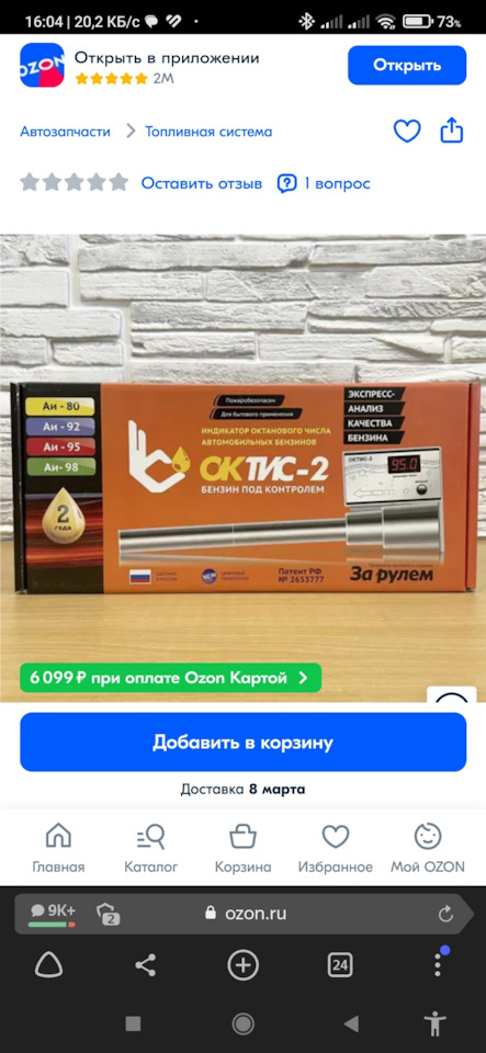

Плохой ещё в плане октанового числа.
Померили октанометром — 83🙃 хотя должен быть 95…
не лукойл случайно?:)
Нее, Лукойл ещё норм оказался. Его тоже мерили
у нас в КОМИ его добывают и тут же шняжный на заправках. Что за прибор?
AlexBatya07
и что за прибор? можно фотку или ссылку?
лили через него или макали его в набраный уже бенз?
Макали
надо себе тако же
