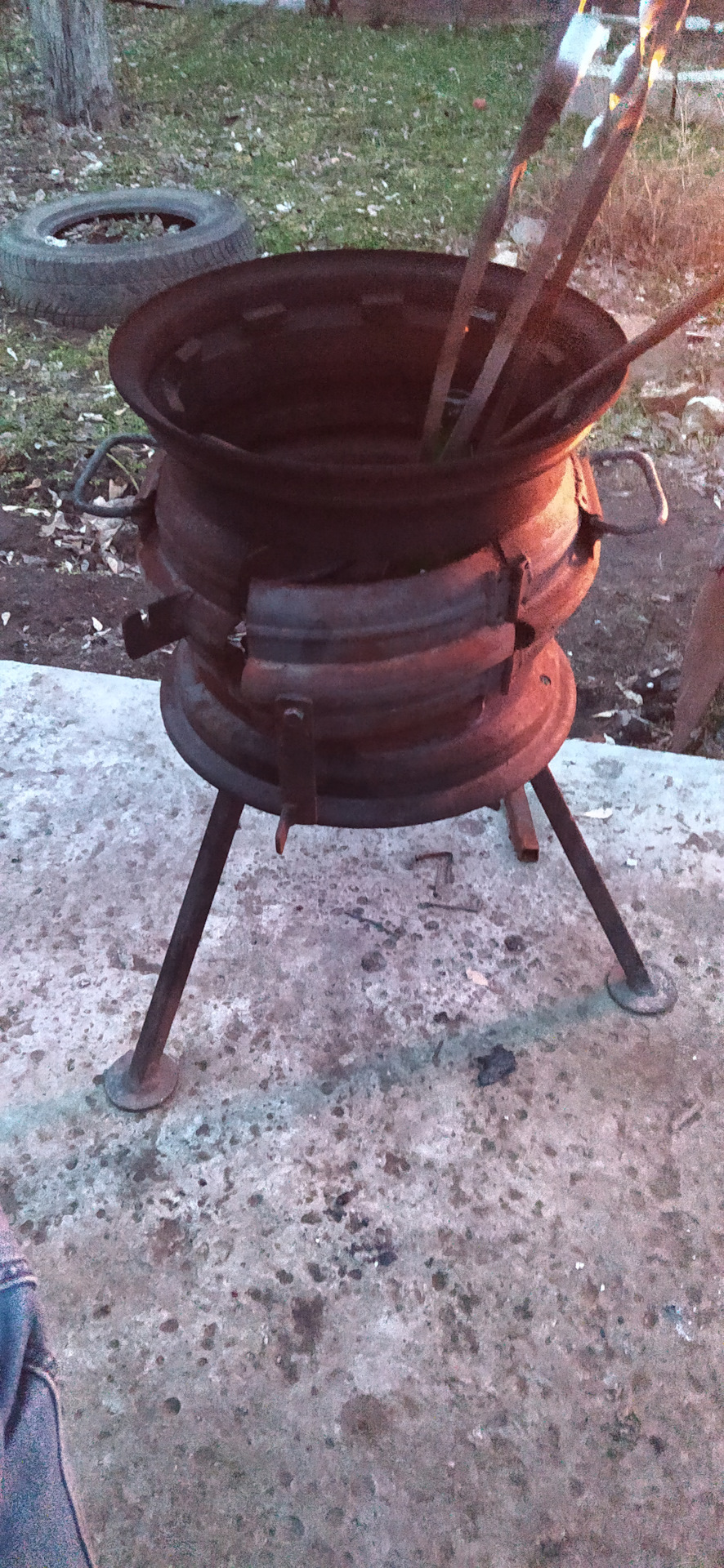

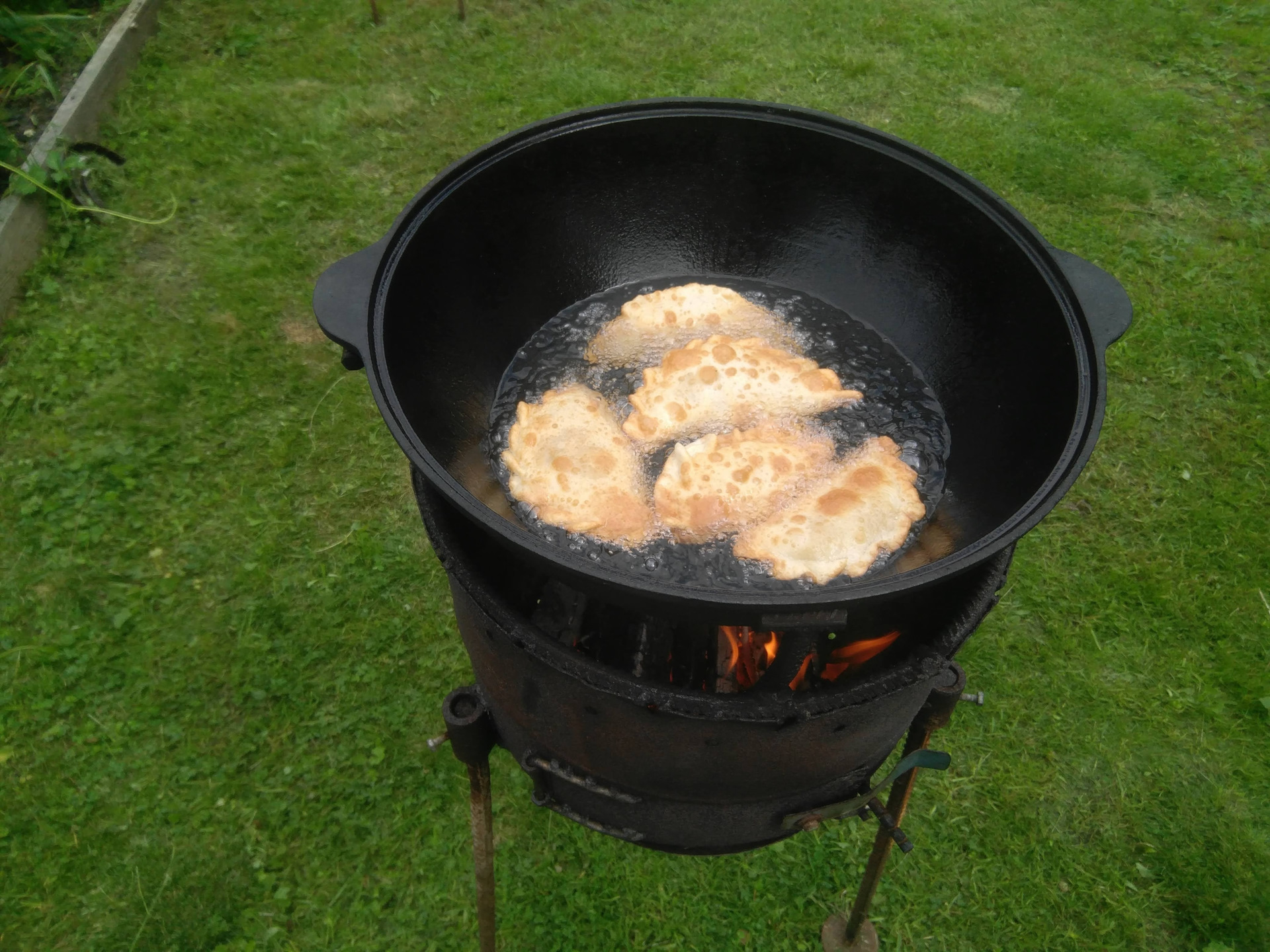

Всем здравствовать ! Год назад сделал такие поделки из того, что было . Со своими функциями справляются, а на эстетику, как бы забил. Ещё ранее сделал печь для казана на 16 литров из 100 литрового бойлера, дешево, быстро и не трудоёмко. Пользуюсь печью года три, всё устраивает

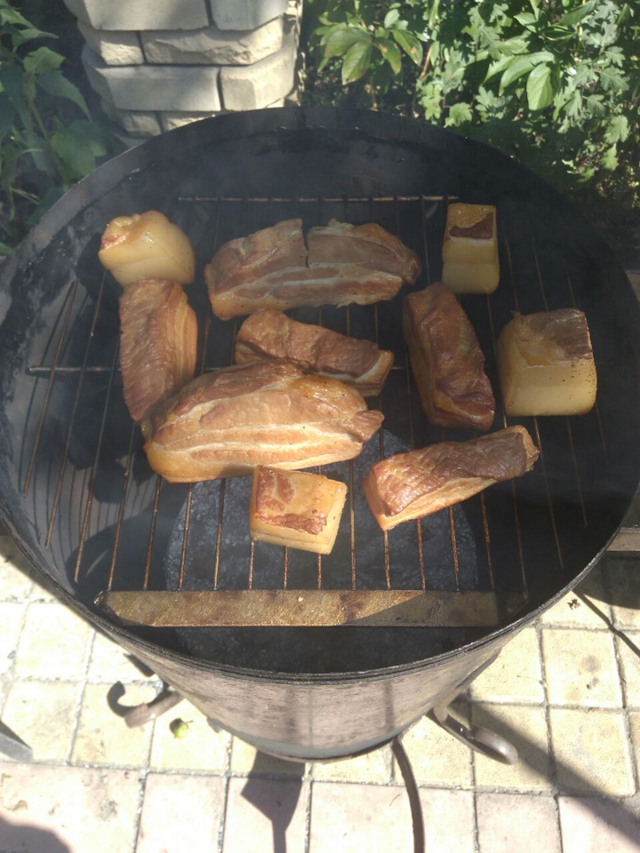

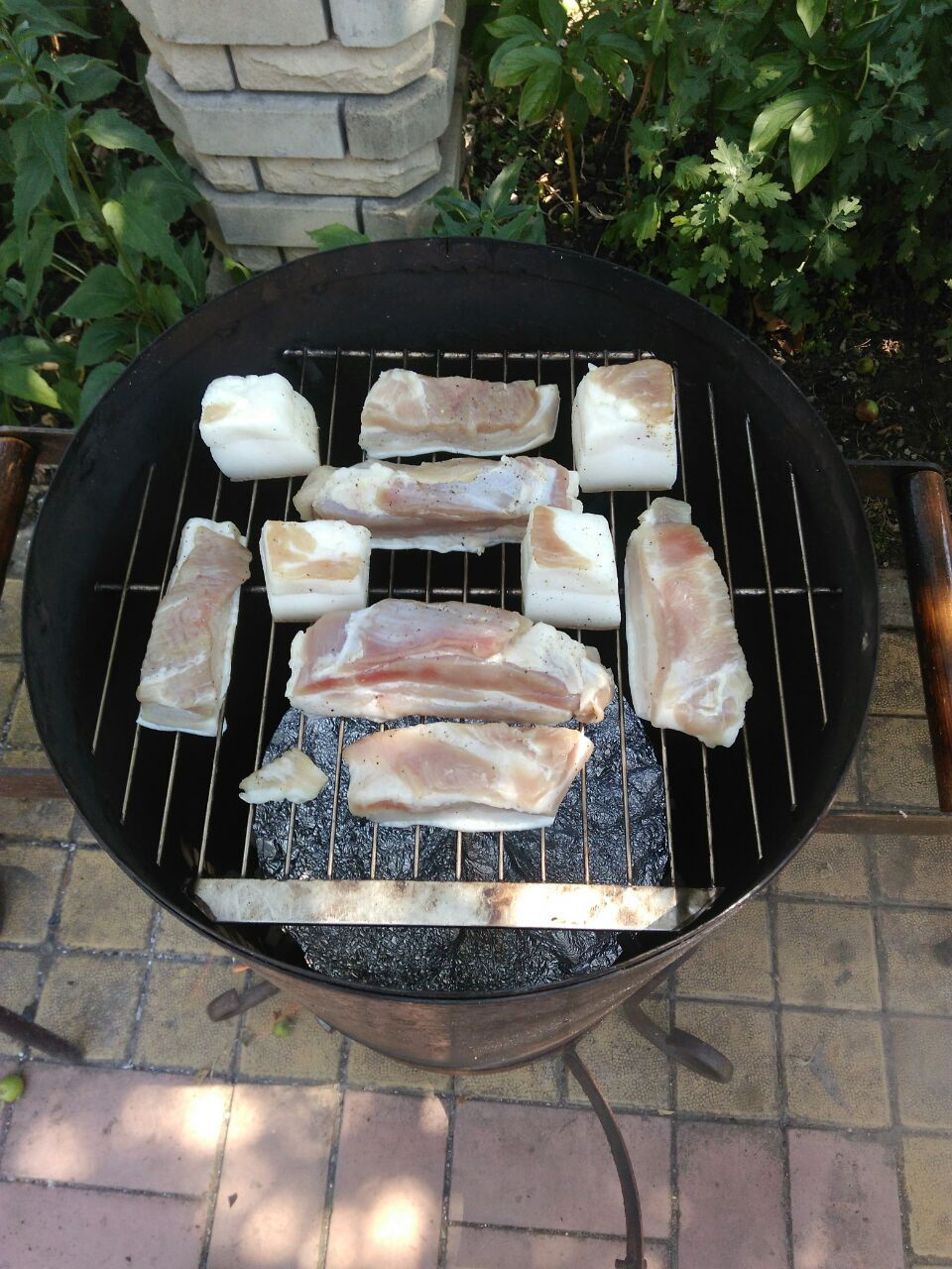

В прошлом году сделал коптильню, горячего копчения из бойлера подобранного возле мусорки. Всё опробовано, всё супер .
Коптильня из найденного 100 литрового бойлера. Нижняя часть, где топка от этого же бойлера, а на низ верхней части приварил три листа металла толщиной по 1 мм.
Верхняя решётка от полки старого советского холодильника. Сделал два уровня для решётки, так на всякий случай.
Топка, сделана из нижней части бака бойлера. Колосники из квадрата от ограждения балкона, с квартиры хрущёвской эпохи. Никогда такой металл не сдавал. Всё хранится на такие случаи.
Эта же Чебурашка ( топка), вид сверху.
Как уже понятно верхняя и нижняя часть, между собой не связаны.
На дно закладываю щепу.
На дно также ставлю такой жиросборник, предварительно кладу на него фальгу.
Жиросборник, сделан из верхней части обшивки бойлера . Ножки сделаны из электродов, приваренных к гайке.

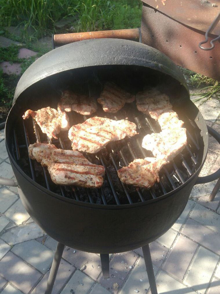

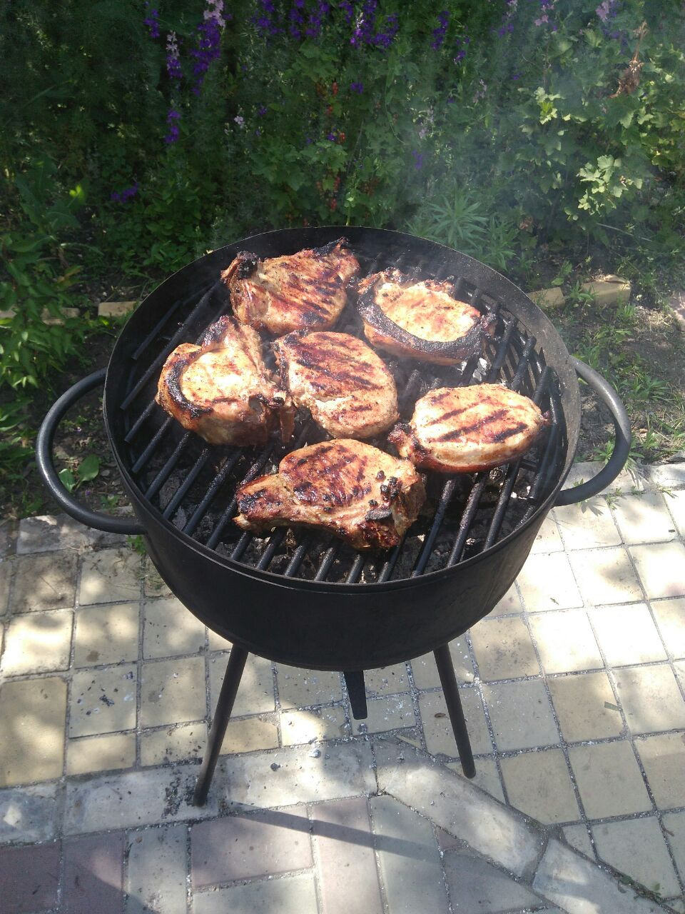

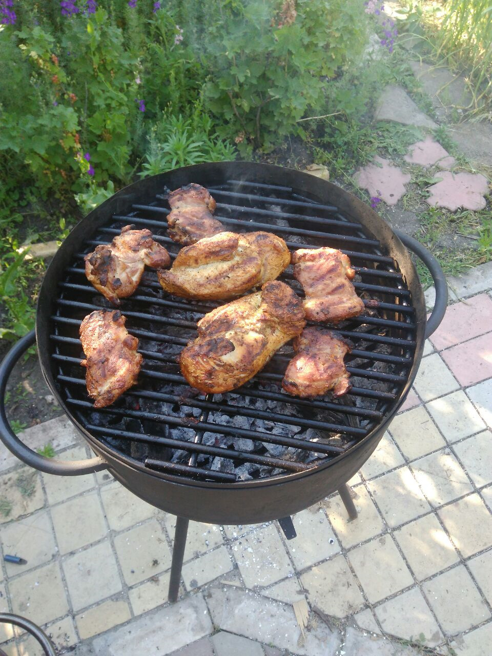

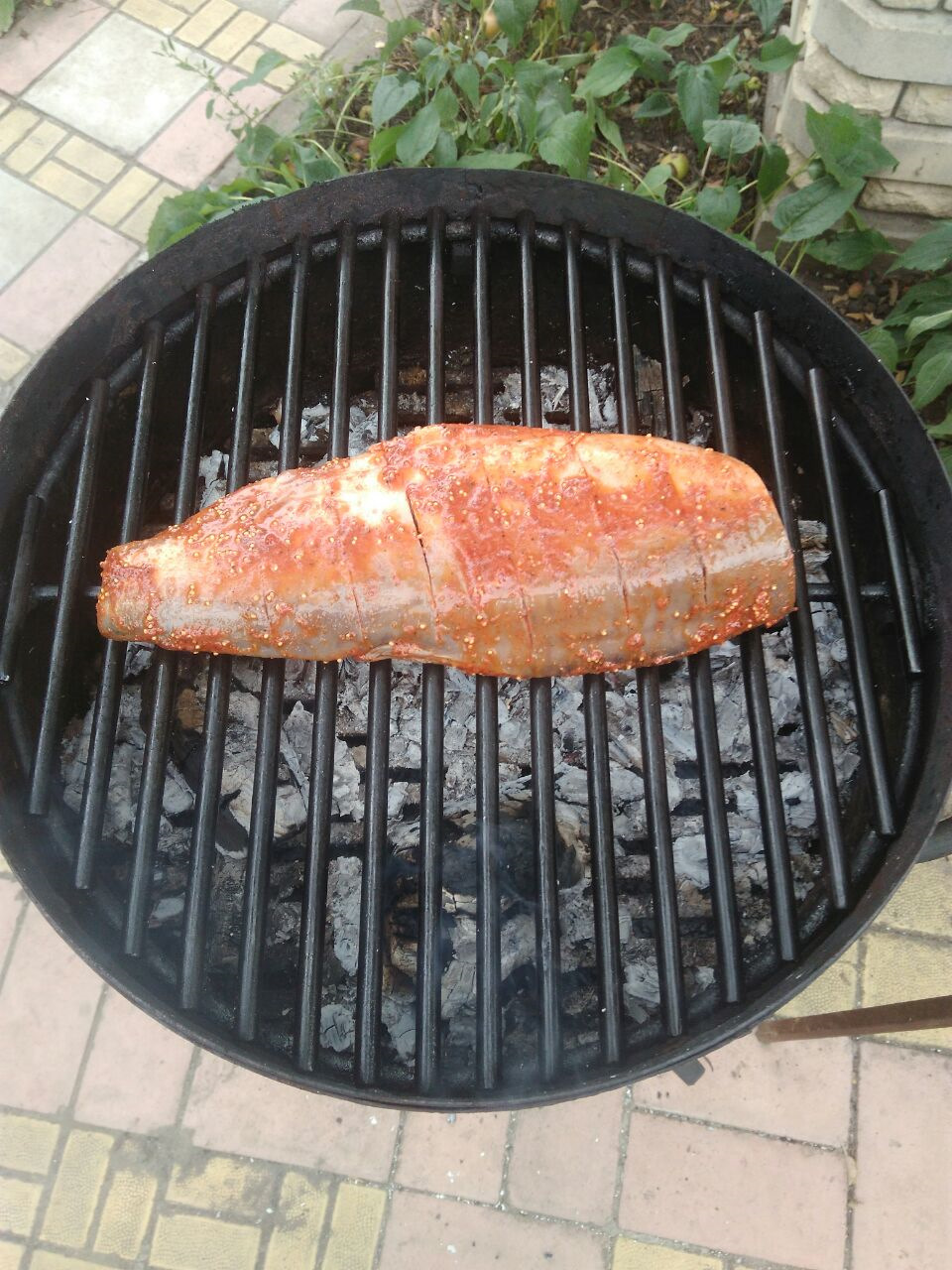

Также поменял у сестры потекший бойлер на 50 литров и решил сделать из него барбекю. Немного укоротил бак, а из отрезанной части бака бойлера нарезал полосы (кольца), для уплотнения крышек на коптильне и барбекю.
Такая штуковина получилась. Ножки съёмные, хотя возить в машине не планирую, но на всякий случай сделал
Нижнее поддувало, это заводское отверстие бака бойлера, куда прикручивается фланец с тэном . Сделал подвижную заслонку из куска металла, прикрученного болтом с пружиной .
Колосники также сделаны из квадрата, а верхняя решётка сделана из прута 8 мм., брал у тестя в гараже . После изготовления была обоженна на огне и покрыта несколькими слоями льнянова масла.
Кстати основу ( круг) для решёток гнул вокруг ещё не распиленного бака бойлера . Естественно он получался большего диаметра . Потом вырезал лишнюю часть из окружности и подгонял под внутреннюю часть бака бойлера.

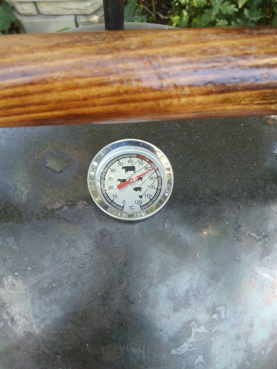

На крышке сделал такую штуку Вырезал круглое отверстие в верхней части бака бойлера( крышке барбекю) и просверлил в изготовленных двух металлических круглых пластинах, четыре отверстия по 16 мм., после один кругляш вварил в крышку, а второй крепится болтом с приваренной внутри гайкой для подвижности. Сделано для регулировки жара в барбекю.
Это в открытом положении.
Для поднятия верхней решётки, сделал такую приблуду, фиксирует решётку хорошо.
Ещё и кочерга самодельная, также сделан крюк на внутренней части крышки, чтобы можно было зацепить за стенку и не держать крышку в руках .
Повторюсь, всё отлично справляется со своими задачами, неоднократно уже опробовано, получается вкусно, хоть и сделано из " авна и палок". Красить не стал, только попробовал при обжиге помазать снаружи льняным маслом, но помогло не особо. Над внешним видом не стал заморачиваться, тем более, что всё это хранится на улице. Недавно ещё подобрал бойлер на 80 литров, но пока ещё не решил, что из него сделать.
Себестоимость моих самоделок три копейки и немного потраченного своего времени, как говорится из того что было, с того и лепил. Спасибо всем за внимание, желаю всем мира, добра и крепкого здоровья!

Для казана печь уже третий год служит, пока не сгнил и кроме внешнего ржавого цвета, пока намёков нет . Сверху накрываю листом металла. А перед тем как её делать, смотрел на рынке, подобные печи без трубы, у нас они стоили по 3500-4000 рублей и сделаны ну максимум из металла 3 мм., а то и тоньше . На бойлере толщина стенки 2 мм. У родственника мангал из металла 3 мм., сгнил до дыр за 5 лет, у меня такой же мангал ( делали два одинаковых ) служит больше 15 лет. Как выяснилось, он после каждого приготовления, заливал угли водой, вот и результат.
В коптильне пока только сало коптил несколько раз, а на барбекю, что только не жарил — стейки свиные с косточкой и без, крылышки куриные, бёдрышки, овощи . Жене и детям особенно понравилось, что если крышка закрыта, то мясо получается как бы подкопченное, с обалденным запахом.
