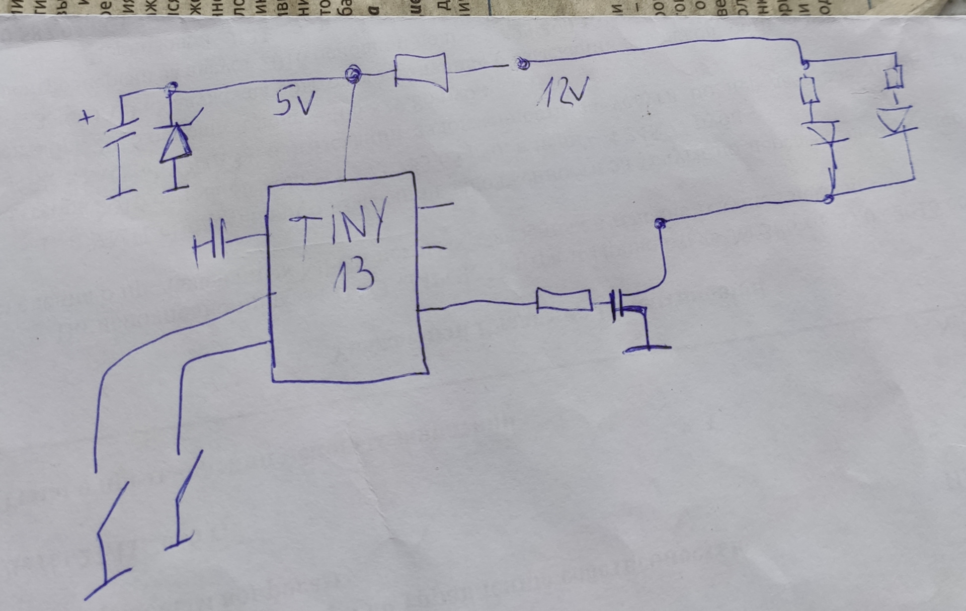

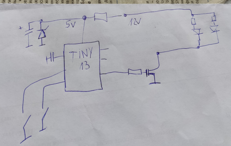

ну давай я тебе напишу программу для 2 кнопок.
будешь паять на тини13?
Можно попробовать. Навесным монтажом получится ее спаять? Я просто не умею платы травить. Максимум макетки из китая 5*7 имеются
По такой схеме спаяешь?)))
Спаять то спаяю… А выдержит ли такая схема 3-4 ампера?
И я так понимаю, что эта схема на 2 кнопки и 2 сигнальных провода, а не 2 кнопки и 1 провод
да, это если из кнопки выведешь 2 повода, которые будут соответсвенно плюс и минус.
а по амперам- зависит от транзистора который поставишь.

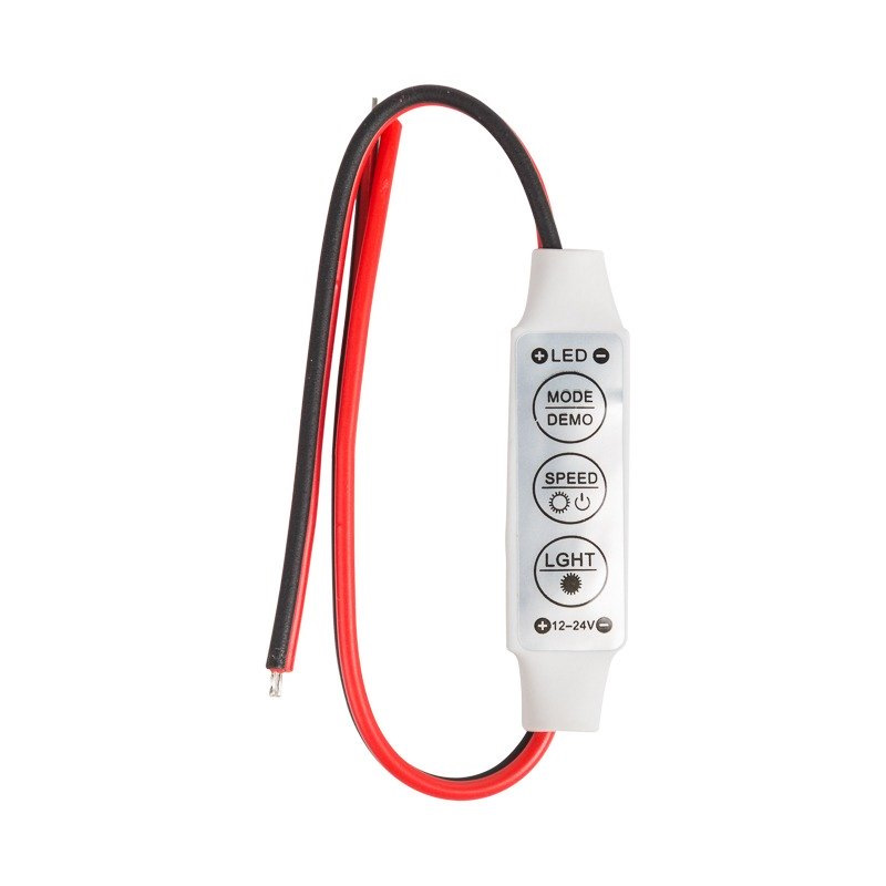

Смотри, что есть на AliExpress! Светодиодный диммер, 5 В, 12 В, 24 В, встраиваемый сенсорный датчик, кнопка управления, плавная регулировка яркости, переключатель для светодиодной ленты, «сделай сам», шкафа, кровати за 242,91 руб. — уже со скидкой 20%
sl.aliexpress.ru/p?key=vyPiwvo
Вот что то подобное. Поиск по словам "сенсорный диммер светодиодов 12в"
Штука конечно классная, вот бы узнать, что внутри этой сенсорной кнопки

А вот такая же кнопка, но смена режима круговым движением… Прям прикольно так!
Светодиодный диммер, 5 В, 12 В, 24 В, сенсорный датчик, кнопка управления, плавная регулировка яркости для светодиодной ленты 5050, 3528, шкафа, кровати за 242,91 руб. — уже со скидкой 20%
sl.aliexpress.ru/p?key=XQPiwQz
Так это такая же самая, как и по ссылке выше
Не, у той длинный такт регулирует яреость, у другой по кругу вести надо… Хотя принцип один.
