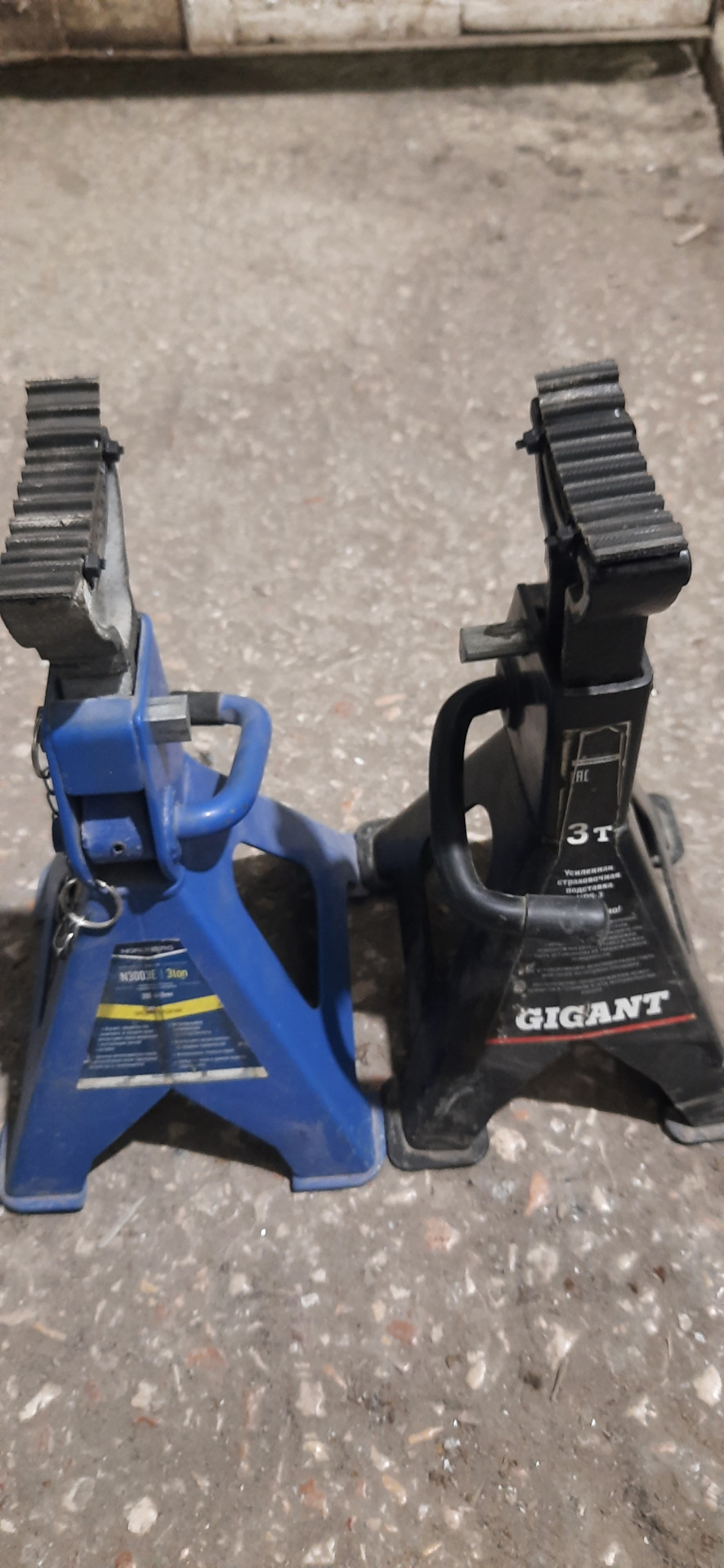

Вы такими пользуетесь лично?
Да. 2 комлекта. Одни northern 3 тонны и вторая пара гигант тоже 3 тонны.
XaLturchik
На днях чистил телефон и удалил фото где машина на них. Так что только фото подставок.
XaLturchik
Т9 гребаный. Синие это Nordberg.
