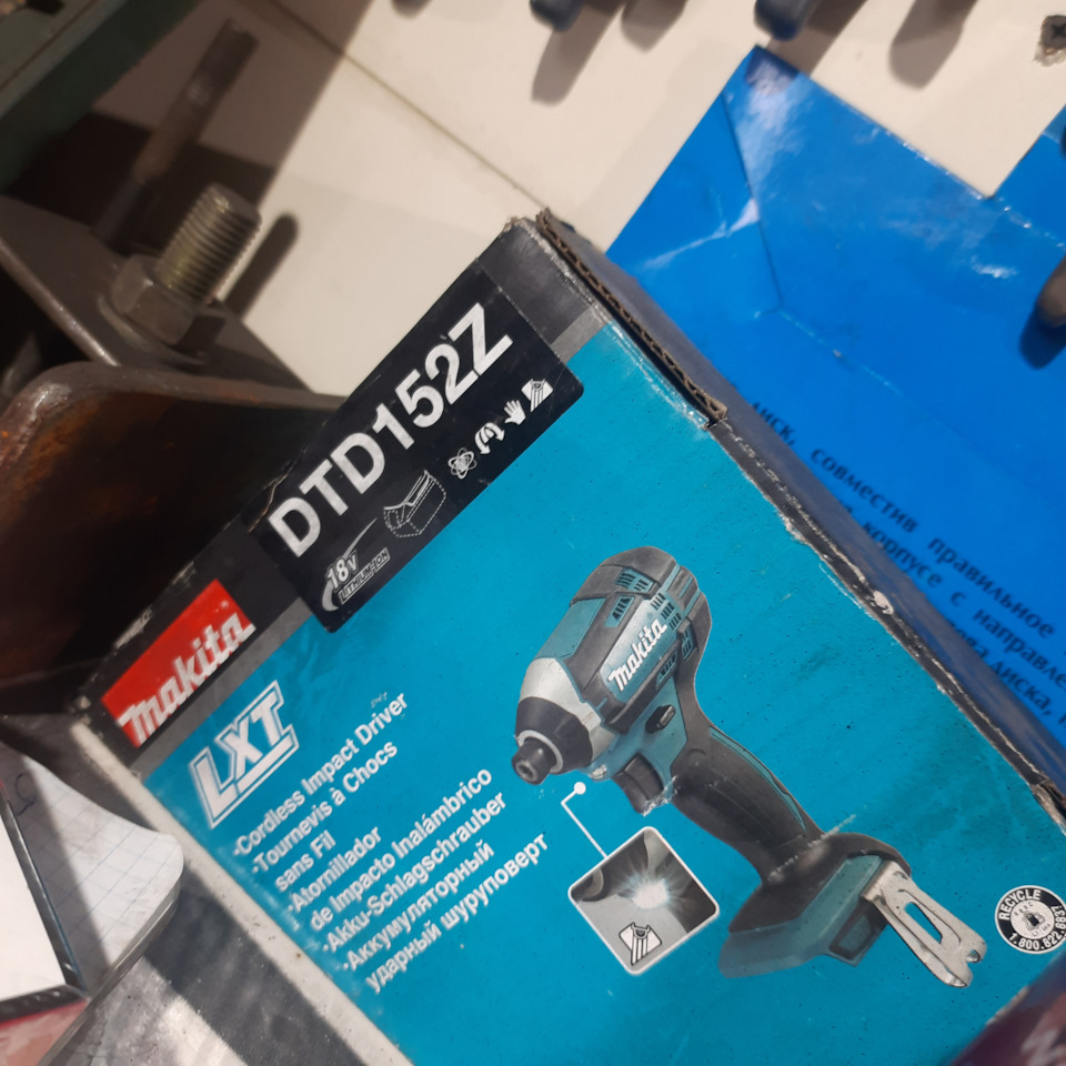

Всем привет. Мужики такой вопрос кто-нибудь использует импакт в ремонте авто . Больше интересует кто именно в сервисах работает, может кто пробовал. Живут импакты в таких условиях или нет. Сам лично работал крепёж тянет на ура. Но возник вопрос доголи он так проживёт или всё будет нормально . Импакт Makita заявленный момент вроде на 160Nn . Менял стойки на рио справился на отлично . Но не уверен что не вредно для него.

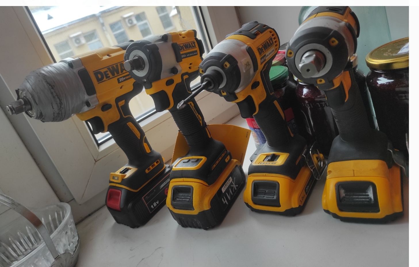

использую в ремонте авто и не только 2 импкакта и 1 гайковерт.
импакты один мелкий и дохлый, но удобный ( от деко или китайчатинка за 2-3000 макс), второй нормальный ( макита, девольт, милка, риоби, аег. люой на 18в) и гайковерт на 18 в. вполне удобная схема, но надо ловить момент, так сказать привыкать к особенностям импакта и как он работает. без него иногда грустно.

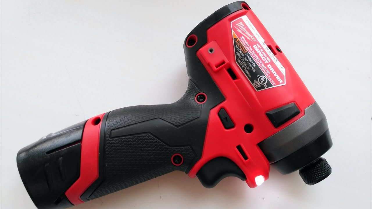

Такой что ли?Лично я им очкую крутить что-то больше М6)
