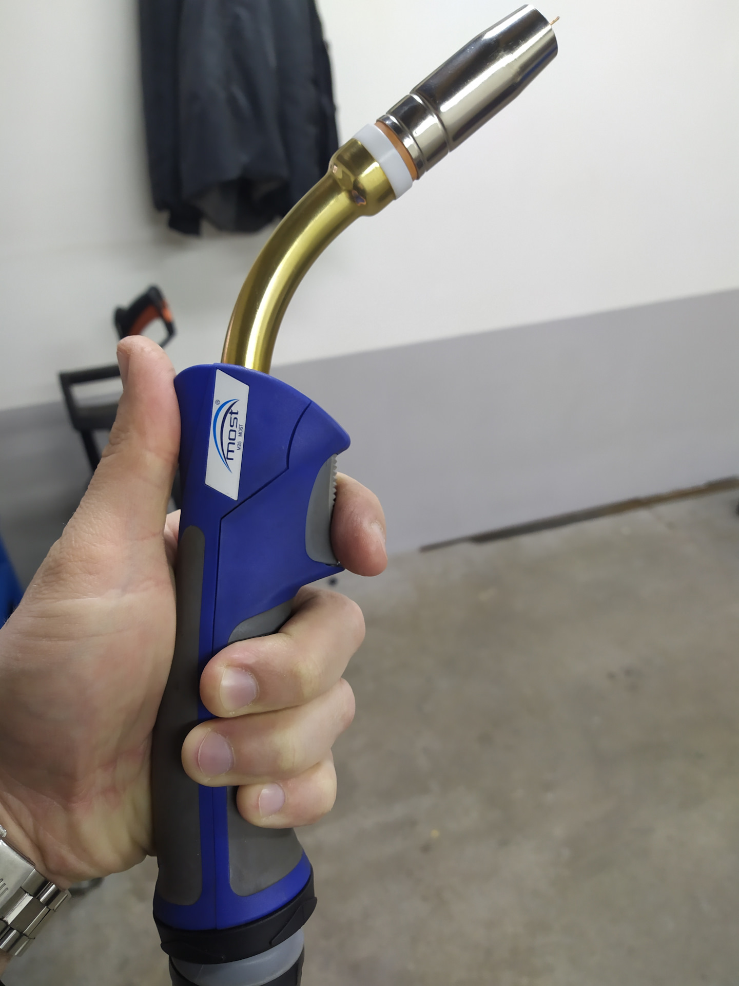

Забыл сказать, горелка родная не подходит для таких швов, она 15-ой модели, т.е. на 150 ампер, очень греется при продолжительной работе, вот хорошая горелка, М25. Но не стоит спешить менять родную, если не предстоит много и долго варить.
а почему не 24-я?
Купил новую, с рук по хорошей цене

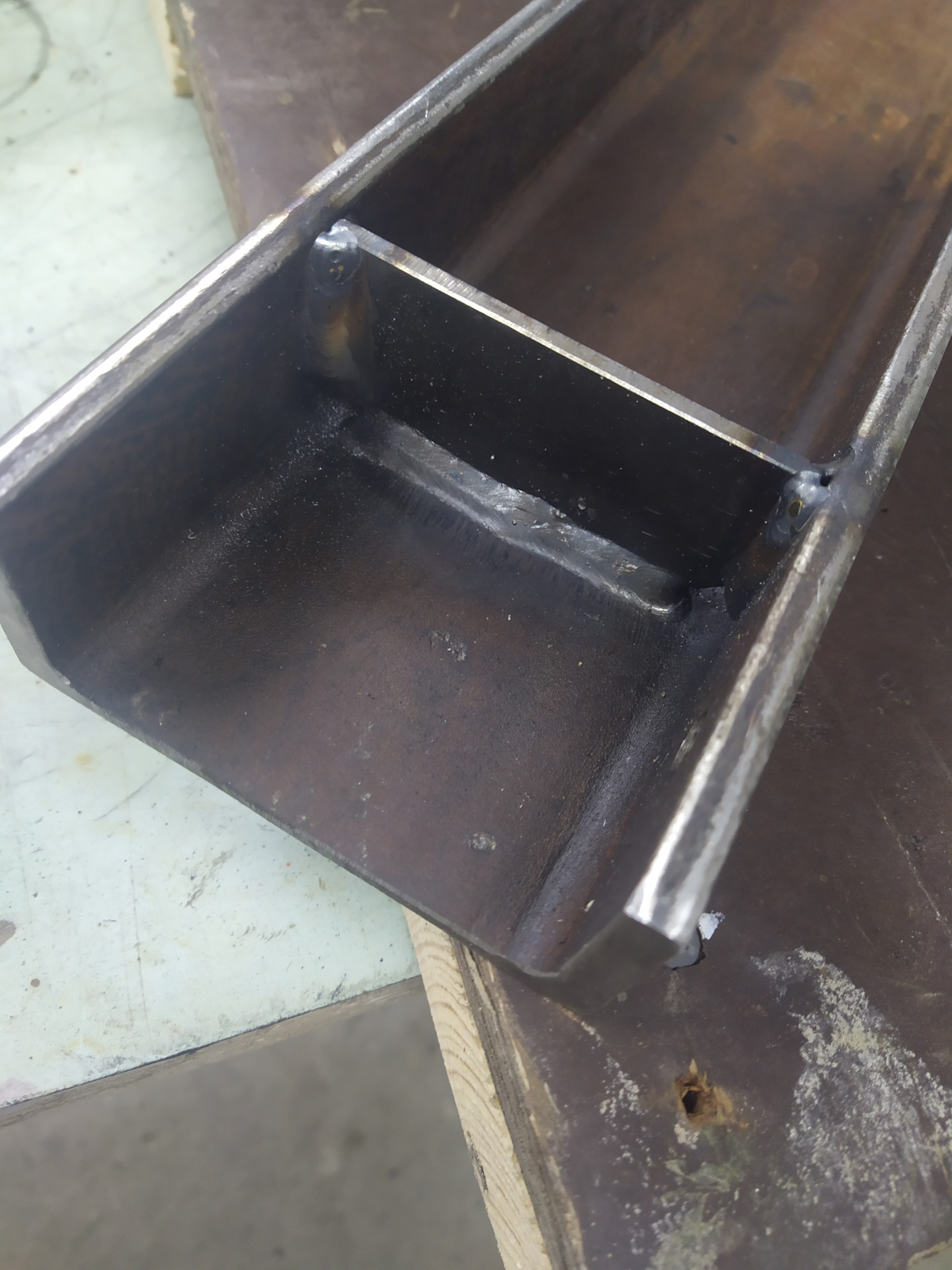

Вот швеллер с толщиной полки 8 и ребро 6мм, проволока 1мм, напряжение дуги 19 вольт.

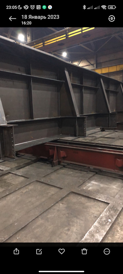

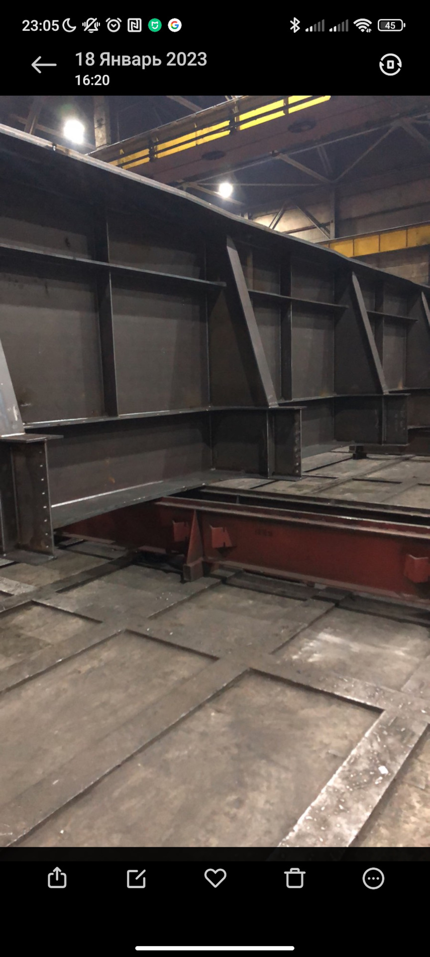

А как же по вашему в производствах и на заводах варят. Там проволока 1.2 и провар 100 под узк. Например вот такие конструкции. Аппараты там конечно подороже будут.
Я работаю инженером по сварке на таком же производстве. Аппараты Fronius TransSteel5000. Проволока 1,2 мм, всё верно. Но не 0,8 же? А тут человек утверждает что проволокой 0,8 варят до 10 мм металл. 100% провар обеспечиваем правильной разделкой и подготовкой кромок деталей.

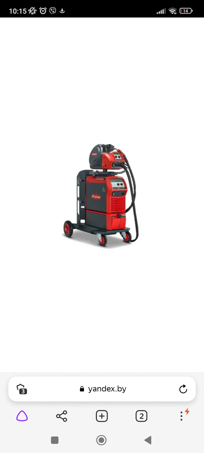

Фрониусы вобще не полуавтоматы, а с ручной подачей присадка, и газ там защитный аргон используется…
Виноват, исправил, модель не ту написал… TransSteel 5000

Кузовнёй? Так это кто по верхам нахватался? Я работаю на производстве сосудов и аппаратов высокого давления, состав. сварочные карты и технологии. Так вот тут как раз расчет идёт на прогрев металла деталей, и это делается за счёт толщины электрода/ проволоки/присадки.

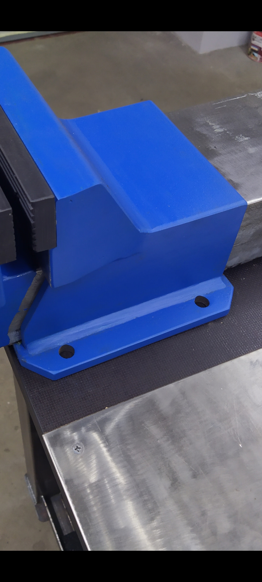

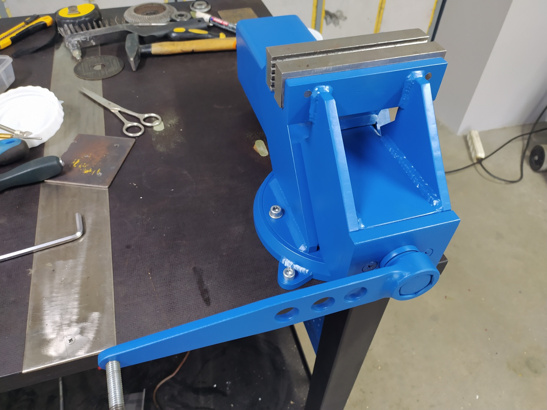

И 1,0 мм проволока и 8 мм детали

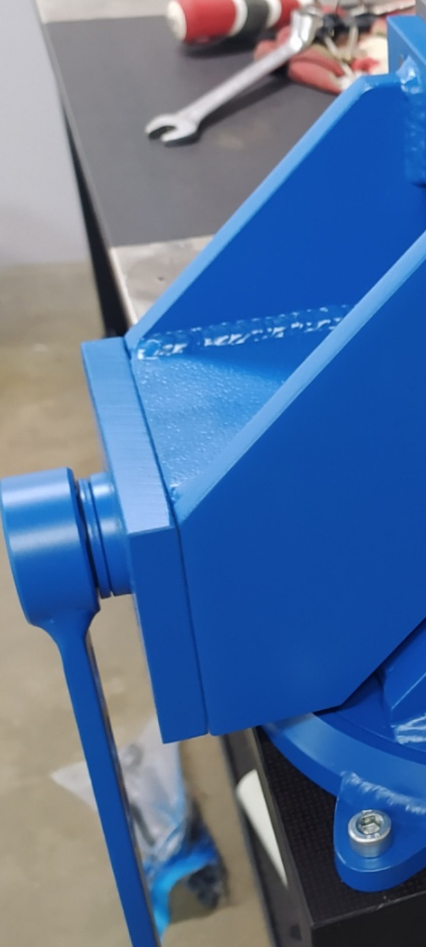

Тут шов с виду зачищеный
Человек, которому делал тиски, просил что бы гладенько было
Вот пример сварных швов, сделанных этим аппаратом: 0,8 мм и 8 мм детали: так себе…
Ключ-рукоятка на этих тисках самодельный? 4х гранный?
Тиски самодельные, ручка под шестигранник
отличные тиски! как понял самодельные, есть запись про них?
Нет, только фото.

Да нормальные швы бывает хуже

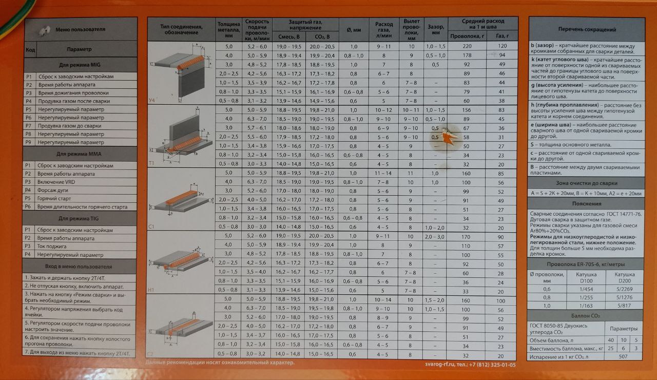

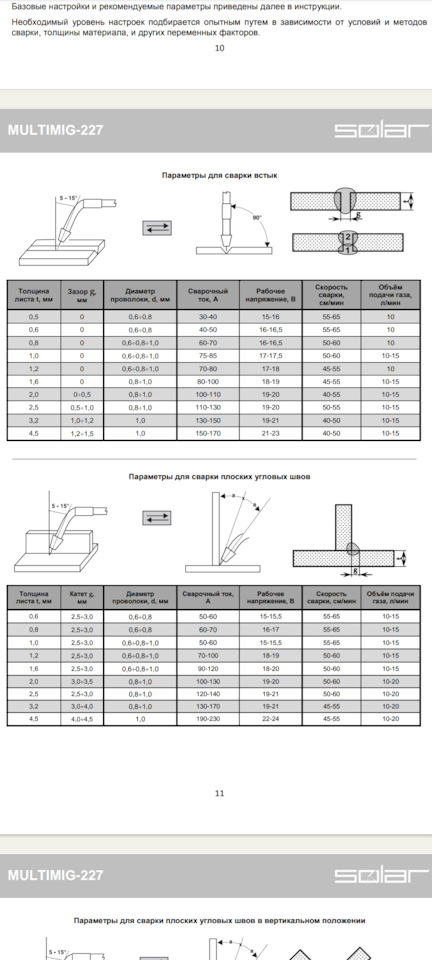

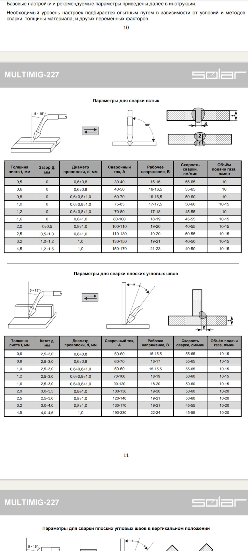

Из паспорта этого аппарата…
1мм — 130-170А, дальше читай ПВ))
