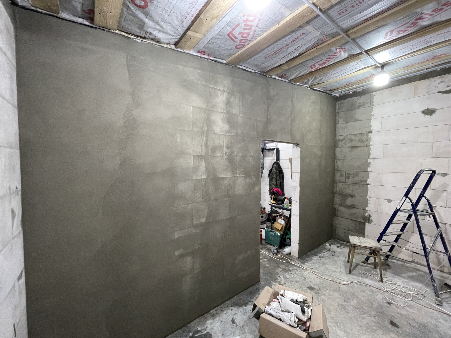

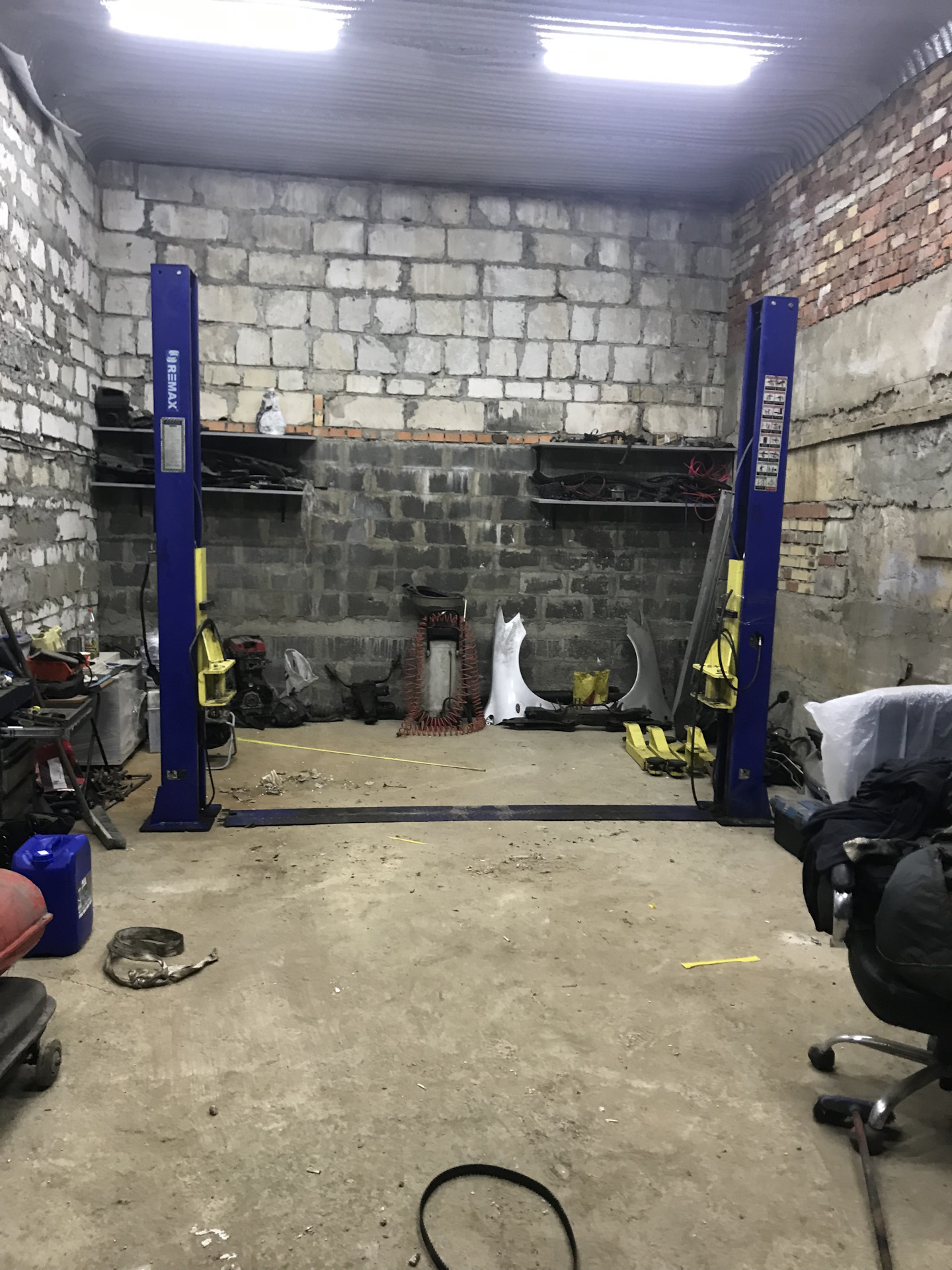

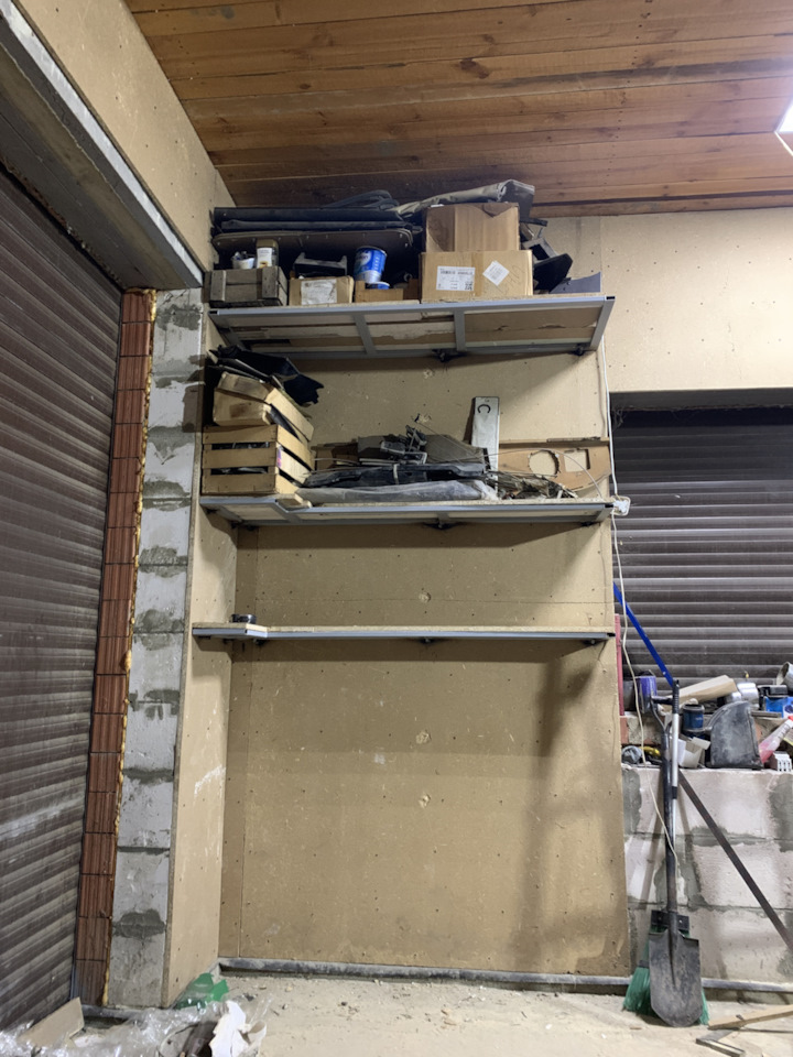

Гараж построил 10 лет назад и все это время все что было внутри лежало на полу. Как то инструмент на стену повесил и всё. 9 лет в гараже неспешно восстанавливал свой авто, который после увлечения внедорожным спортом был скорее мертв, чем жив.
При разборе авто появилась необходимость куда то складывать запчасти. В Леруа мерлен были куплены сборные полки, на них и легли запчасти, потому как а полу уже места не было. Чуть позже еще один авто привез к себе и тоже под разбор для восстановления, а значит снова Леруа и снова сборные полки к другой стене. Так и завалил весь гараж, что не развернешься и ни чего не найдешь. Для верстака, чтобы можно было двигатель второго авто куда-то притулить был куплен в металлоломе верстак. Встал он к дальней стене. Теперь вообще не стало места🤦
Вообщем первый авто встал на ход, а второй был перекатил в основной двор под навес.
Вот теперь и решил, что другого варианта нет для обустройства гаража. Начав еще осенью 2022, вечерами после работы и по выходным занимался сортировкой запчастей. И как ни странно все запчасти нужны, ни чего на свалку не выкинешь 😢
Подвернулись по очень низкой цене б/у листы 20мм дсп еще советских времен, размер 3х1.7 20шт. С одной стороны обои, краска, а с другой чистые. Купил 👍
Началось перетаскивание запчастей из одного угла в другой, чтобы можно было монтировать листы. Попутно заказал(есть свой сварочный цех) полки(металл мой, работа за магарыч👍). Сколько успел до череды дней рождений, новогодних каникул, снова череда дней рождений, 23 февраля, снова дни рождения, 8 марта🤦🤬 Наконец закончился срок постоянных праздников и траты денег. Вот сегодня погода была хорошая, дети с мамой, а я в гараж 🎉🎉🎉.
Так по мере возможности начал делать делать дальше. После монтажа дсп и полок будет подшиваться потолок листами осб(они легче), после покраска и раскладывание запчастей или двух машин по боксам(пластиковые коробки с крышкой) и маркировка их. И только после этого буду делать чистовой пол.
Вот такие планы на гараж на этот год.
Про машины есть все в БЖ.
По мере продолжения буду выкладывать посты тут в сообществе, может кому будут полезны мои решения по обустройству гаража.
Дописываю на следующий день: Чтобы исключить глупые вопросы касаемо Почему ДСП? Отвечаю — потому что так захотелось !

Очень странное решение. Зачем стены ДСП обшили?
Внимательно прочитайте текст и комментарии .
А нормальными словами ответить нельзя? Наверное вы о чем то думали, когда эту работу делали.
Прочитал . Кроме как ликования от " Подвернулись по очень низкой цене б/у листы 20мм дсп еще советских времен, размер 3х1.7 20шт." Ничего вразумительного не нашел.
А что вам нужно рассказать ? Когда в комментариях уже несколько раз отвечал на этот вопрос.
Внимательно вопрос причитайте.
Внимательно прочитав ваш вопрос отвечаю: Применил ДСП потому, что так захотел.
Да я понял уже.)) Вы не обижайтесь. Опубликовав пост в теме "Гараж мечты" с многообещающим названием "Обустройство гаража", должны быть готовы к разбору ваших действий и вопросам так же. Часто в обсуждении, что то и подскажут нужное полезное. Бывает же такое, что кто то уже этот путь прошел и т.д.

Рекомендую использовать "химический анкер" смесь эпоксидки и песка . Должно приклеить арматуру намертво
Зачем? Когда есть закладные в стене еще при строительстве .
Не слабоваты эти штыри для полок? Особенно верхняя.
Я полки когда обдумывал, то делал их хоть из брусков и фанеры, но бруски 5х5 см, фанера 14 мм. Чтобы полка не провисала тросики и талрепы использовал. Я не в упрек вам, мне просто интересно (сколько кг на верхней полке?), может я малость не мало перестраховался? Я раму своей полки проверил на 170-180 кг веса (повисли с другом).
Закладные при строительстве были заложены . Полки еще будут иметь подвес между собой и в потолок. Рамки полок из профильной трубы 40х20. Сверху будет осб плита или фанера, смотря что достанется на халяву или по низкой цене)))
Я ещё линолеум поверх фанеры постелил, чтобы уборку пыли проще делать на полке.
А так главное уверенность хозяина, что полка всегда будет на своём месте!

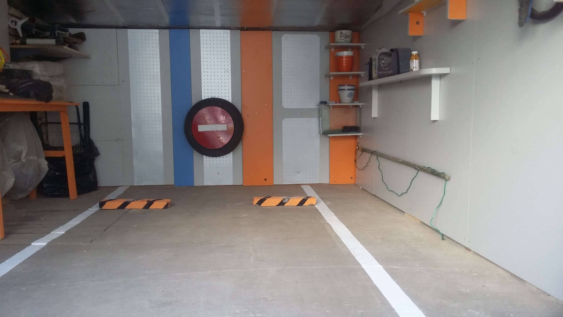

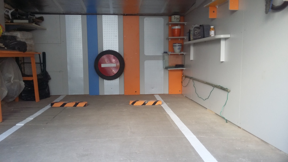

По случаю досталась старая мебель из ДСП, обшил ей стены в гараже для "девочки" ))) www.drive2.ru/s/a/CDqdgEAAKd4

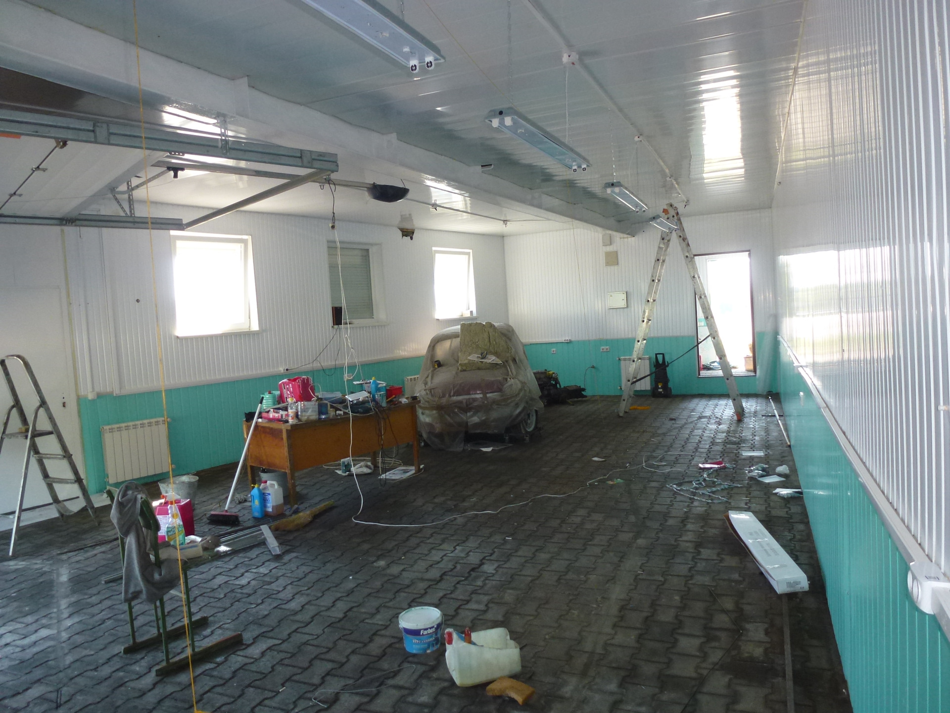

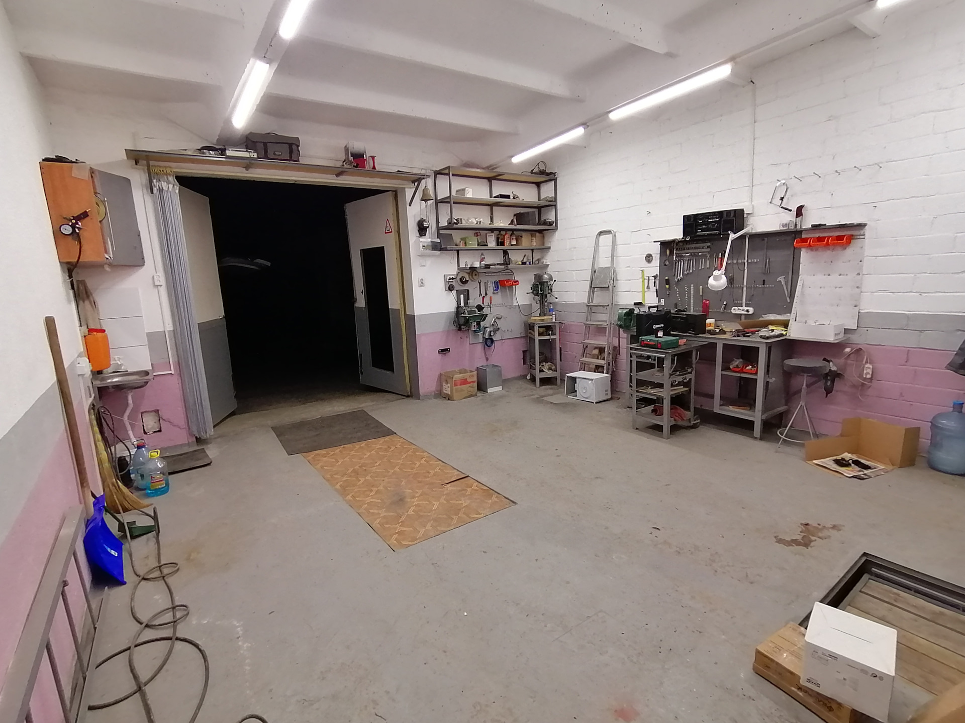

"Гараж ремонт…" www.drive2.ru/c/549763511543136875/
"Зеленый гараж." www.drive2.ru/b/615716891901580750/
"Красный гараж." www.drive2.ru/b/622293070947296610/

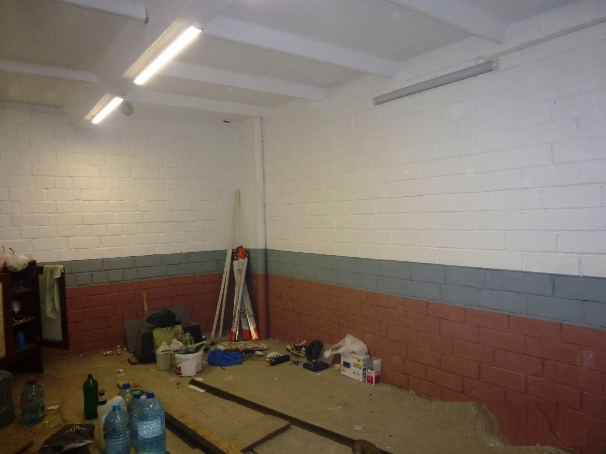

Вариант покраски нештукатуреной стены эмульсией на фото. О чем я говорил с самого начала.

А почему зеленый гараж? Почему красный? С чем связан такой выбор цветов?
Что бы не путаться. Допустим, звонит кто то и хочет меня видеть. Ему на пальцах рассказывать надо, где и что, трехэтажный или двухэтажный, большой или маленький… а так, по цветам легко объясняться. Я в Красном, к примеру, заезжай yava212!

на фото вообще розовый кант. Почему так?
Да не розовый это…))) Вернее, не совсем розовый. Мешал цвет тарракот. А вышел такой.
Должен был быть таким. Это предыдущий недогараж. Хотя, цвет там получился нормальный. Единственное преимущество.
Ну вот и сами оправдываться начинаете))))) По мне хоть серо-буро-малиновый))) Хозяин — барин👍
Не оправдываться, а отвечаю на вопрос . Сдержано и спокойно. Не посылаю еще раз что то прочитать. Спрашивайте. Отвечу.
У меня и не было вопросов))) То был сарказм💁
Ну и в сарказме ничего плохого не вижу.

Надо наверное было обрешётку на шпильки, а к обрешетке дсп. Я так делал, хотя может и так как у автора хорошо.
Стены ровные, дсп плотно прилегает к стене. Саморезы 100мм держат листы отлично, главное в конце закручивания не провернуть саморез в пеноблоке, чтобы прижатие дсп к стене осталось. К тому же полки дополнительно прижимают листы.
Забыл написать, что при постройке гаража в стены были заложены закладные Т-образные из арматуры, к ним полки и привариваются. Еще будут подвесы между полками и к потолку, чтобы избежать провисания полок, особенно верхнего и среднего рядов. Ширина полок с низу вверх- 200, 300, 500мм соответственно.
