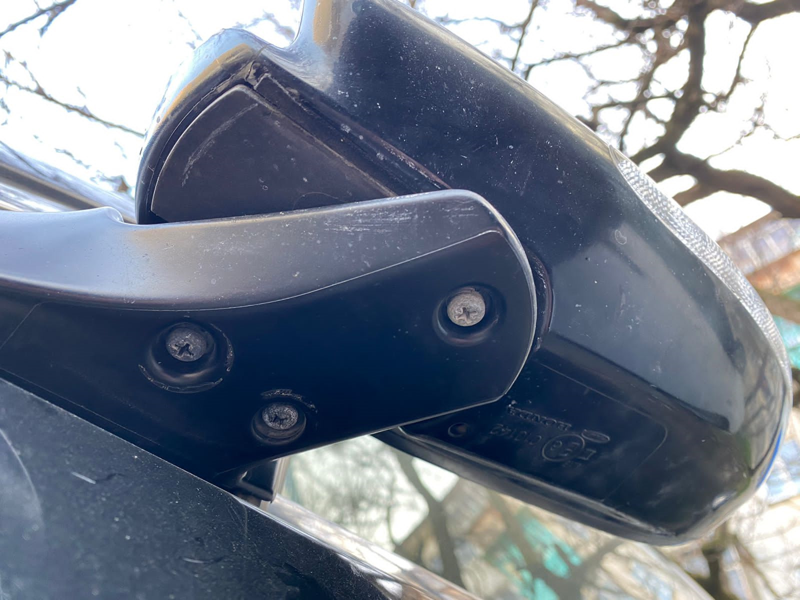

Добрый день, случилась беда, сломали мне зеркало, точнее механизм регулировки полностью, и теперь боковое левое зеркало просто болтается . Сам корпус полностью целый . Вопрос такой, подходят ли внутренностности механизма складывания и подогрева с праворульного Аккорда на леворульный?
Аккорд 7. Рестайлинг . Левый руль .

Моторчики одинаковые. У зеркал отличается основа которая металическая массивная под пластиком. У ПРульной, ЛРульной версии разная основа. Поворот зеркала относительно корпуса. Никакими шайбами это не компенсируешь.
Судя по фото — у тебя все там нормально. Скорее всего свернули именно моторчик этот. Вполне возможно внутри этого моторчика только какие то шестерни/червяки. Если только не места крепления моторчиков.
Да — от пруля пойдет, но есть несколько но. Снять стекляшку (да и одеть) чтобы не лопнула. Я таки несколько раз снимал/ставил… Наверно расслабился — косякнул. Ни в коем случае не давить, не тянуть за края. Стекляшка только новая и стоила несколько рублей. У пруля она без вот этого сферичкского кончика… Можешь пробовать тренироваться на купленном с пруля (сильно прям дешевле выходит)
Остальное уже после снятия стекляшки достаточно легко разбирается. И при ценнике прульного зеркала конечно уже можно пробовать шаманить.
П.С. В прульном вариаенте что то не помню — есть ли подогрев в стекляшке, кажется без него было. Стекляшка кроме того что без сферического кончика обычно с тонировкой… В общем сама стекляшка — только свою. Или менять обе (слева и справа)…

Зависит от того, что сломалось. Если скелет зеркала, на котором крепится сам зеркальный элемент и корпус, то прульное будет с другим углом и не будет хватать регулировок и угла обзора. Есть решение на драйве с подкладывание шайб, но не самое лучшее. А если часть со стороны кузова, то проблем не будет.
Я в итоге купил леворульное зеркало. В моем случае его полностью снес грузовик. Его поиски заняли не мало времени.

Правильно сформулировал. Вот эта основа, которая крепится к дверке. Вся массивная силуминовая хрень. У нее кончик на котором крутится само зеркалопод другим уголом выходит.
А само зеркало то да — одинаковое (ну за исклюением стекляшки и кажется подогрева). Моторочик одинаковый
