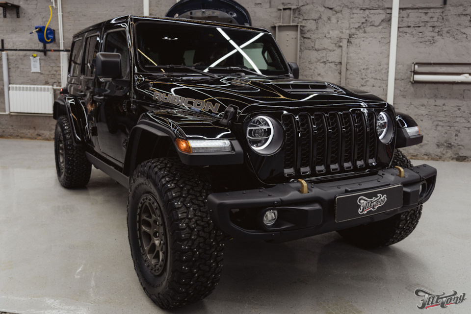

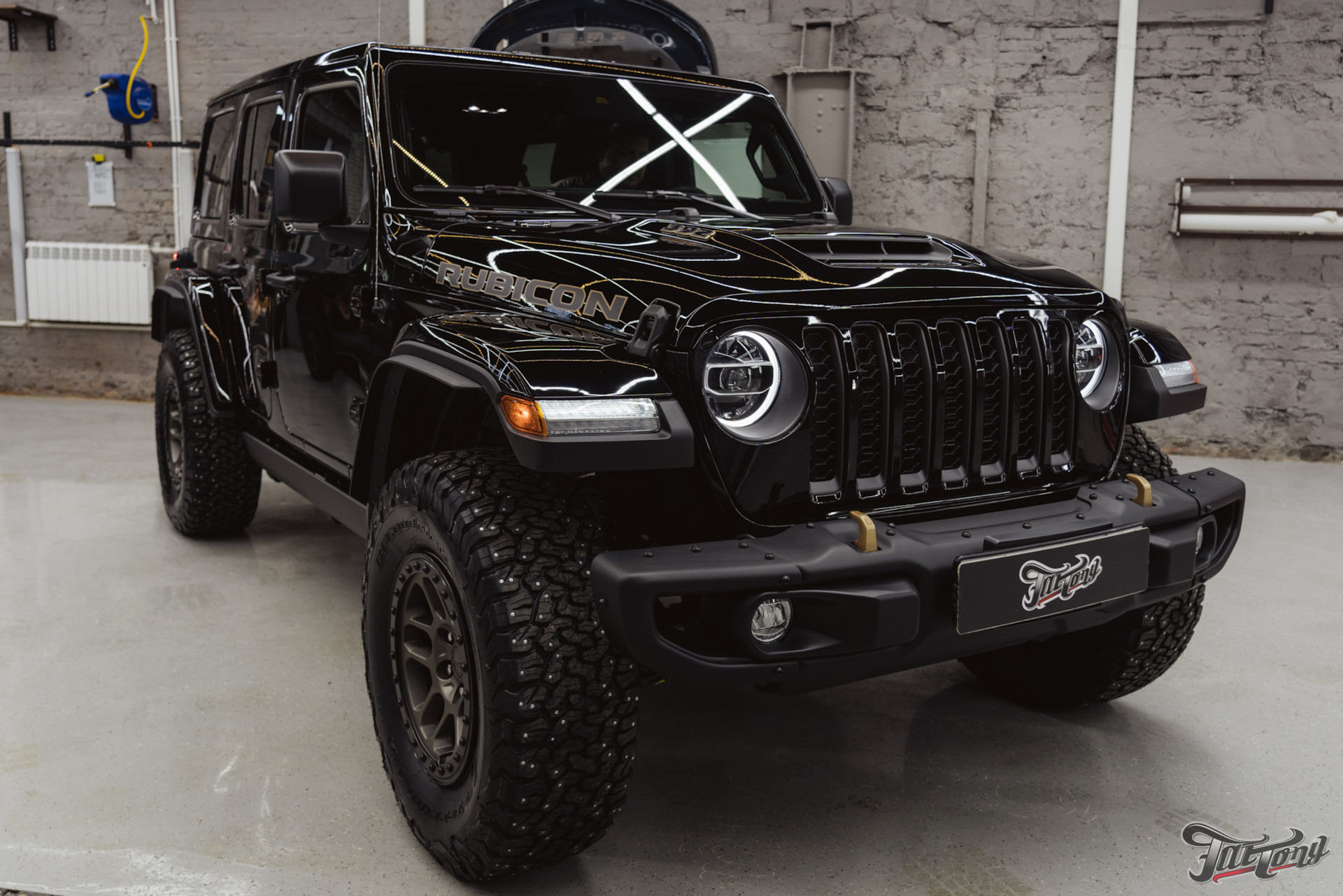

Давно хотел увидеть Jeep Wrangler Rubicon с двигателем V8 6,4L под капотом, по мне это просто топовая тачка!
И проходимость на уровне и валит! Комфорт конечно не про неё, но и создана она не ради этого =)

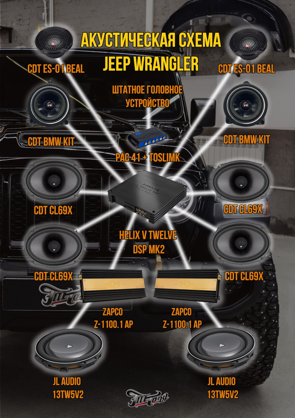

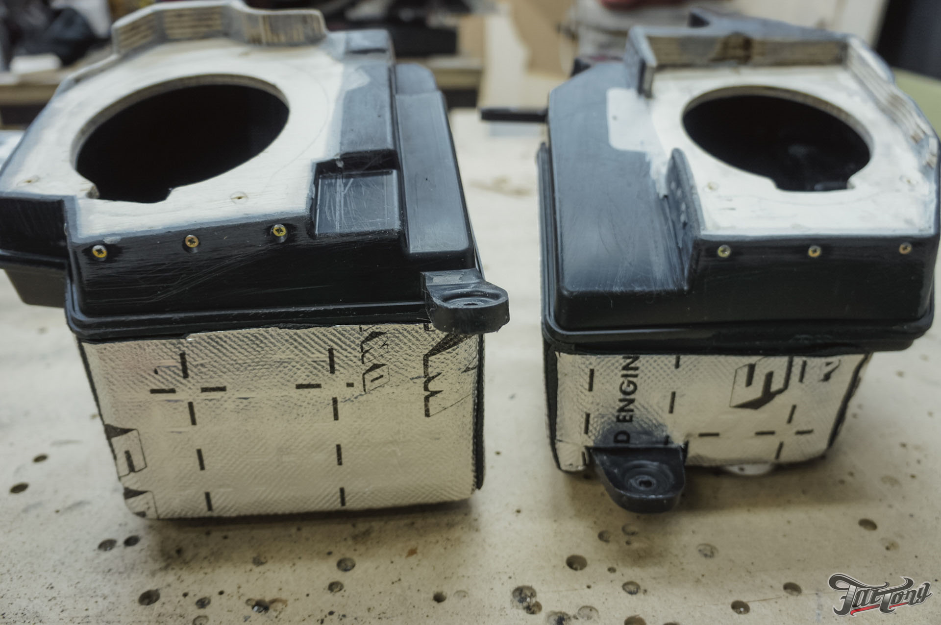

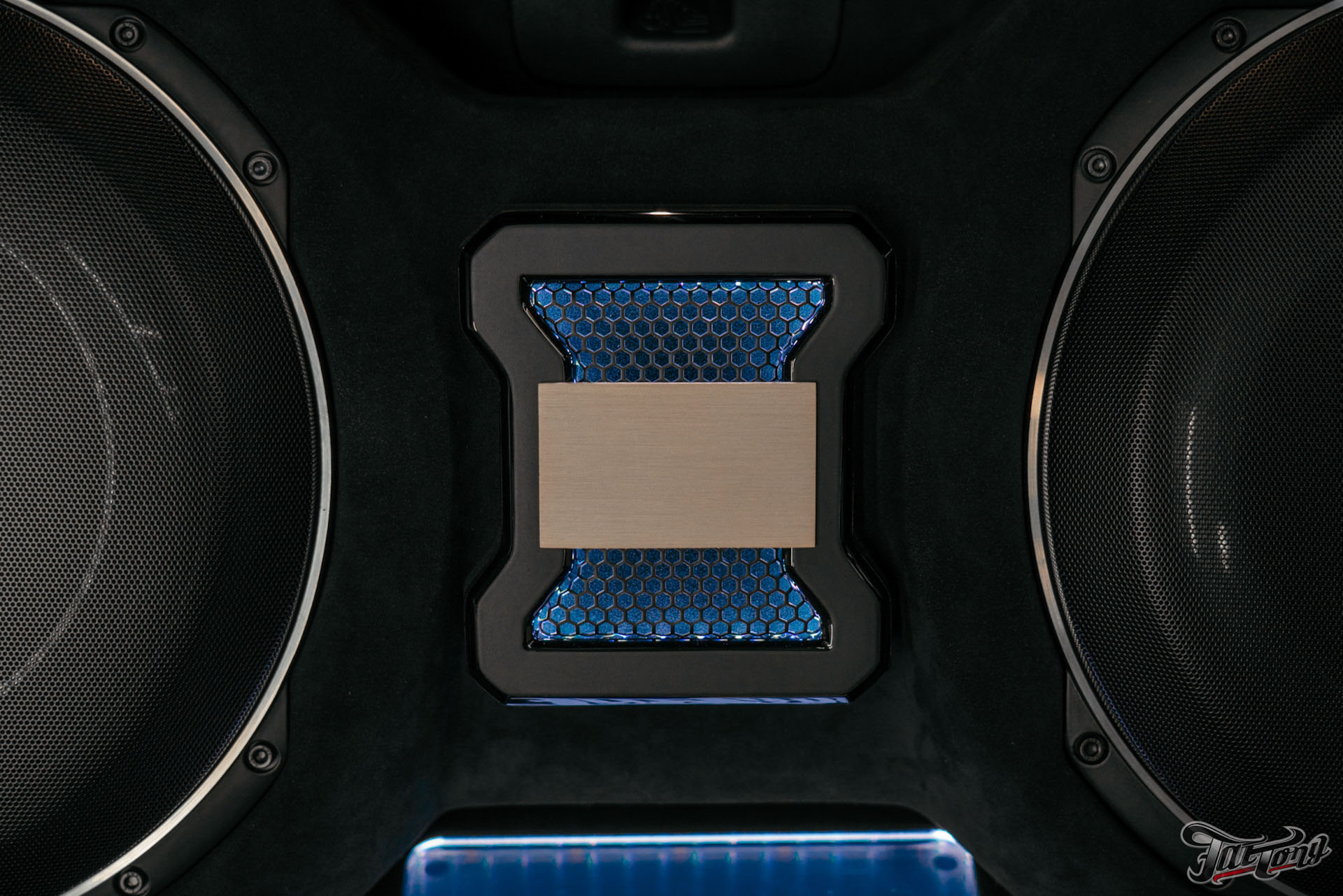

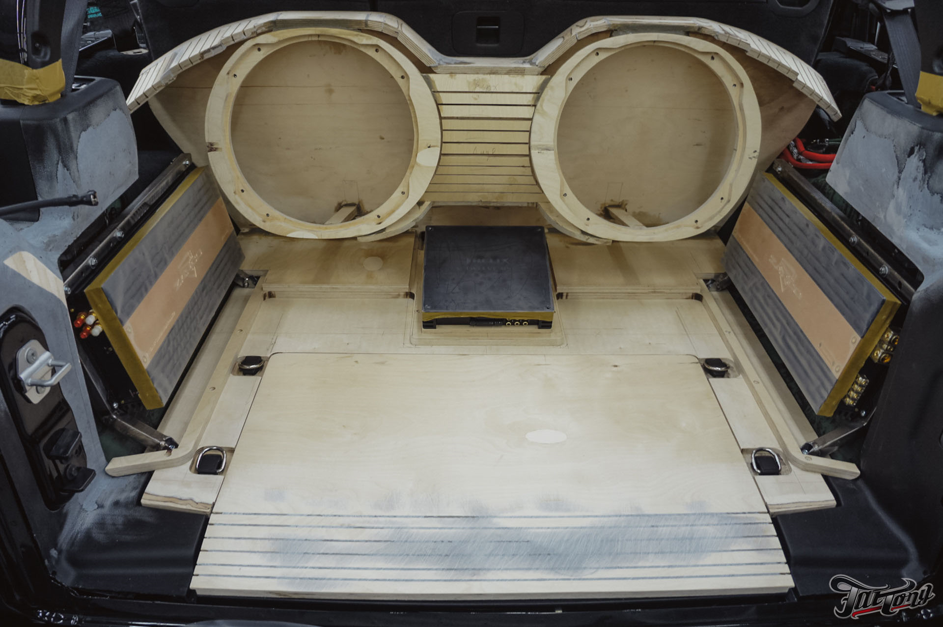

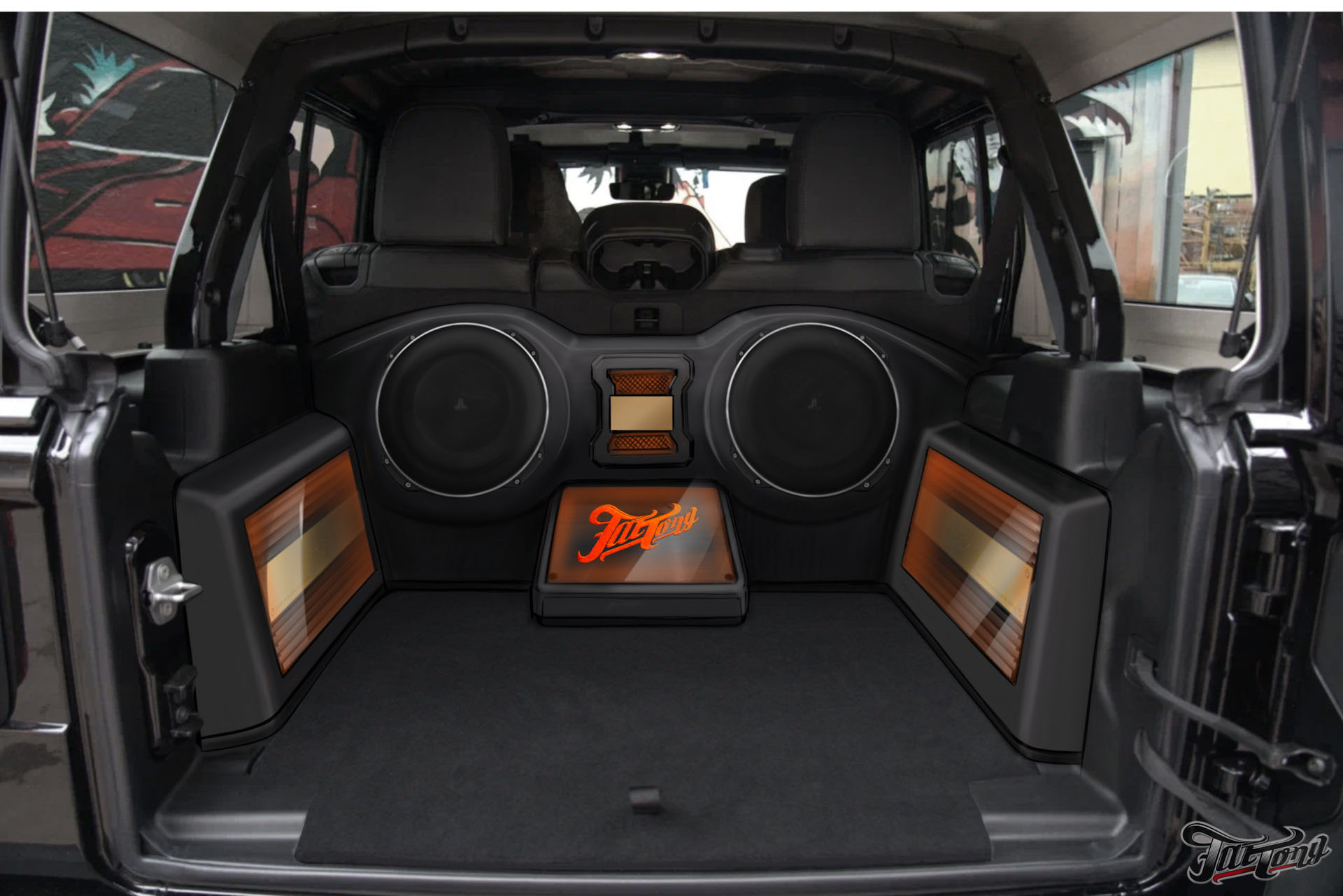

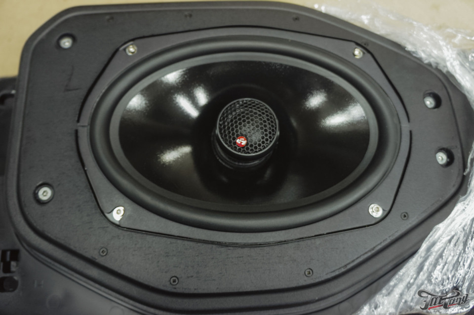

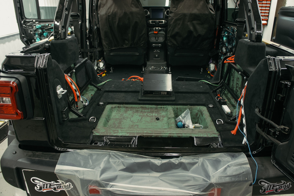

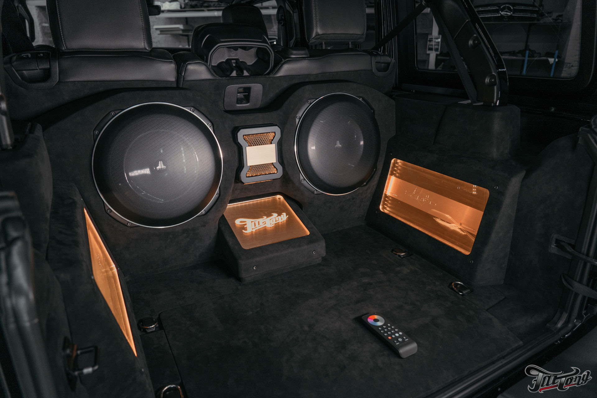

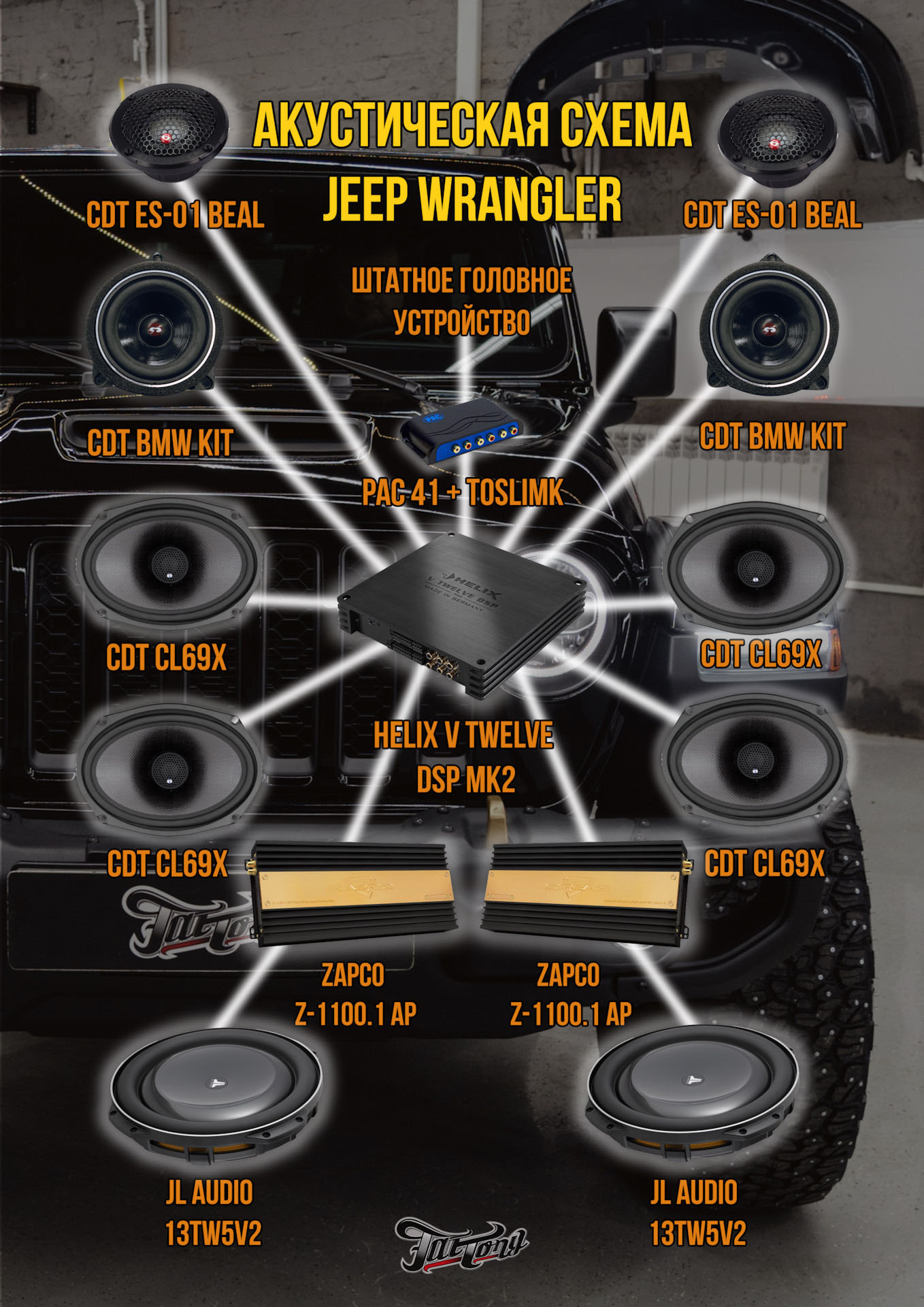

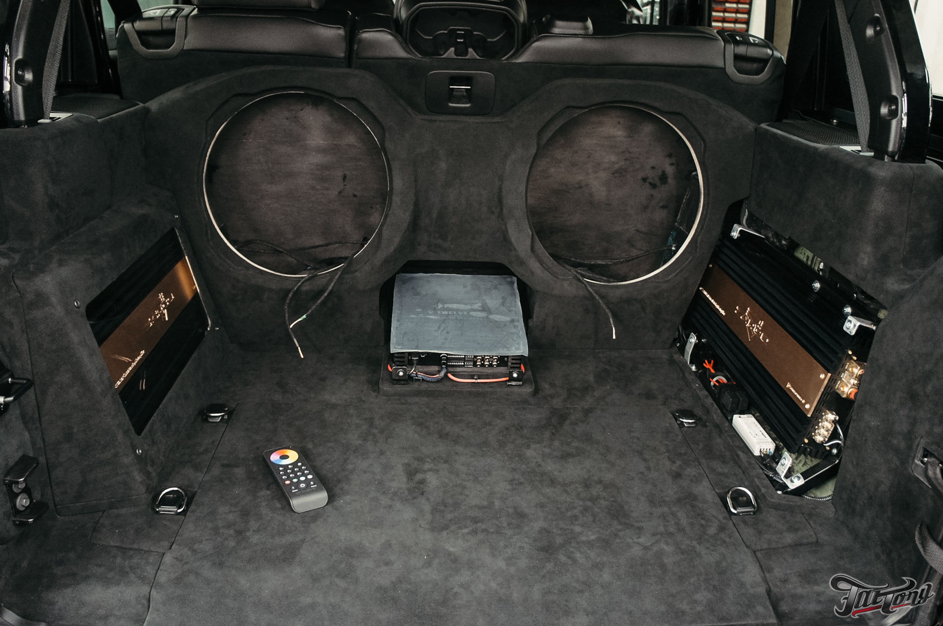

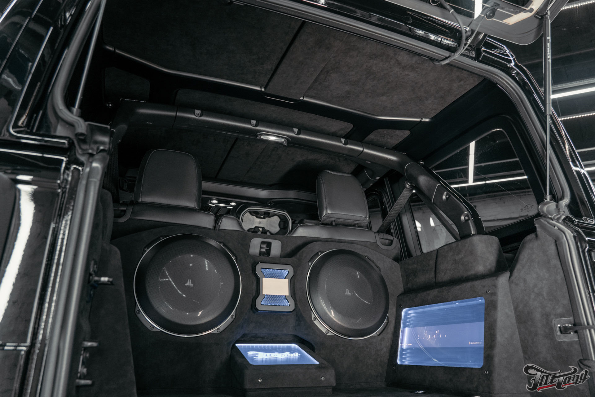

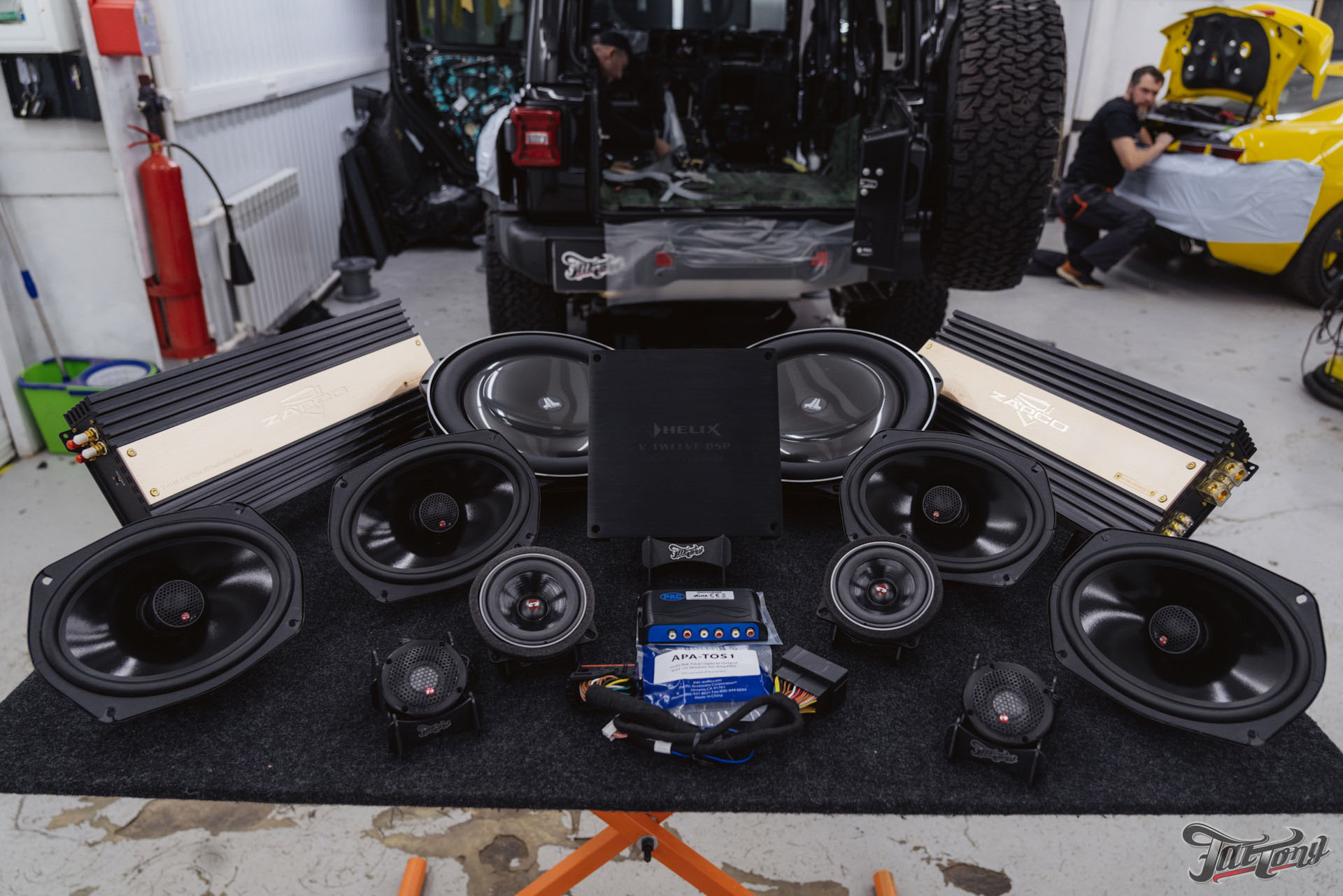

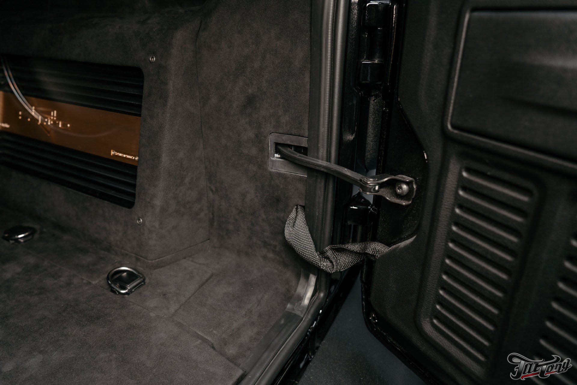

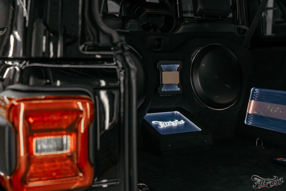

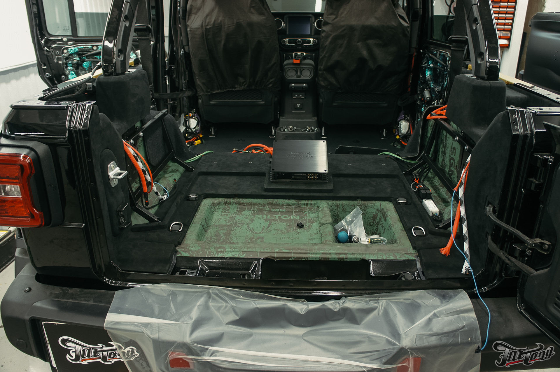

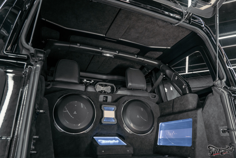

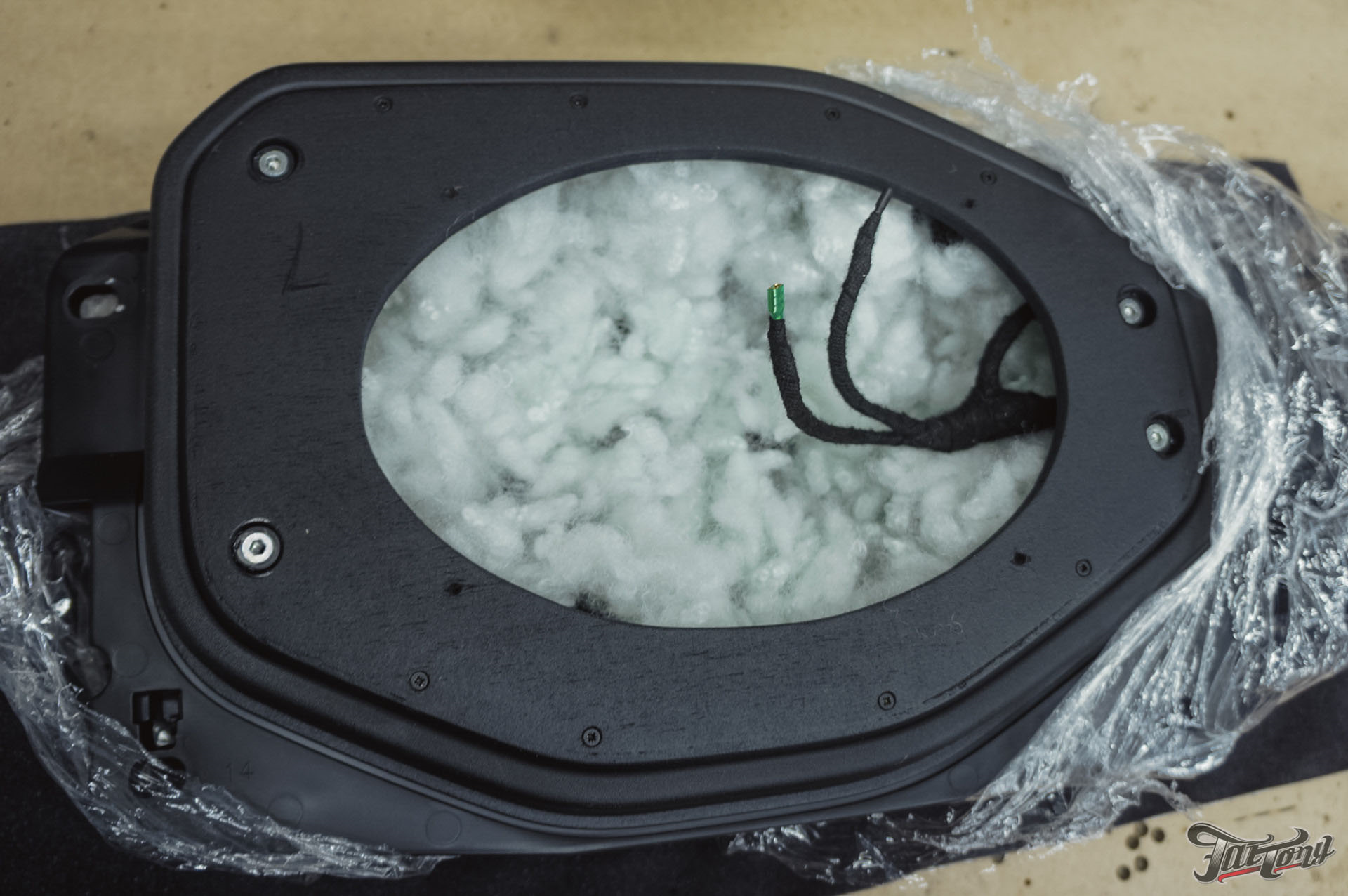

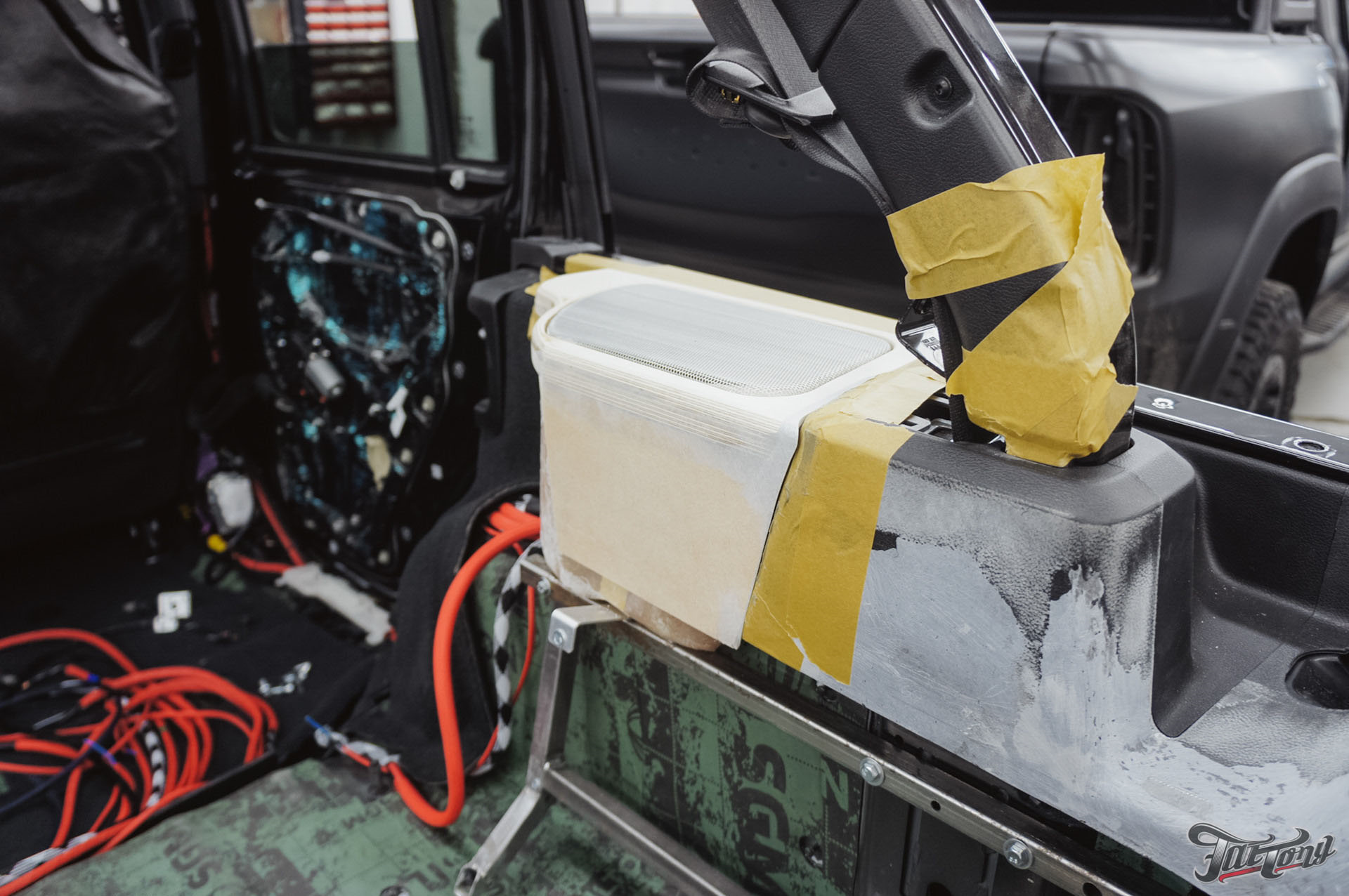

Сюда была установлена очень крутая акустическая система:
— штатное головное устройство сохранено со всеми штатными сигналами;
— PAC 41 + Toslink;
— Helix V Twelve DSP MK2;
— Zapco Z-1100.1 AP;

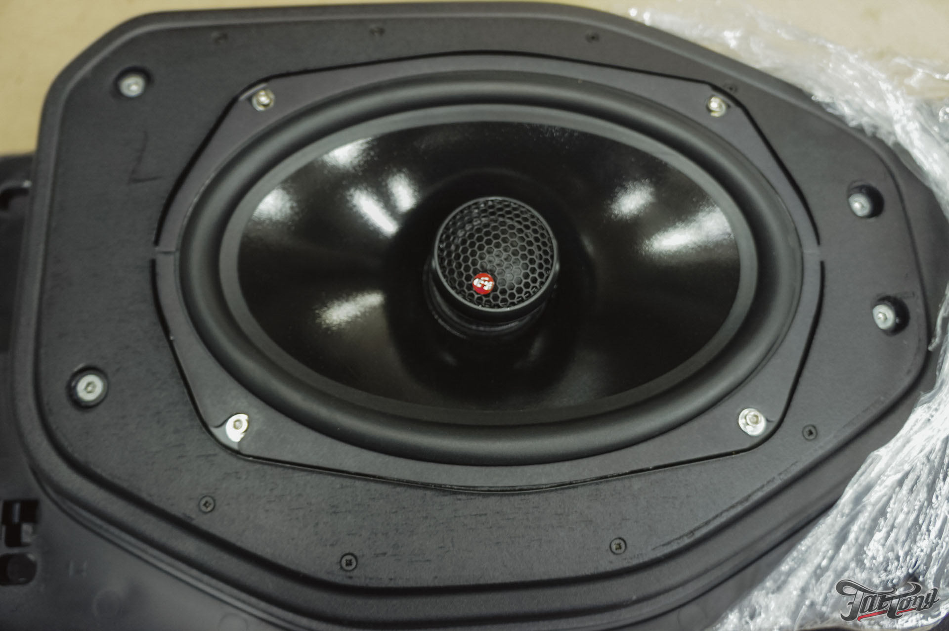

— CDT ES-01 Beal;
— CDT BMW Kit;
— CDT CL 69X;
— JL Audio 13TW5V2.

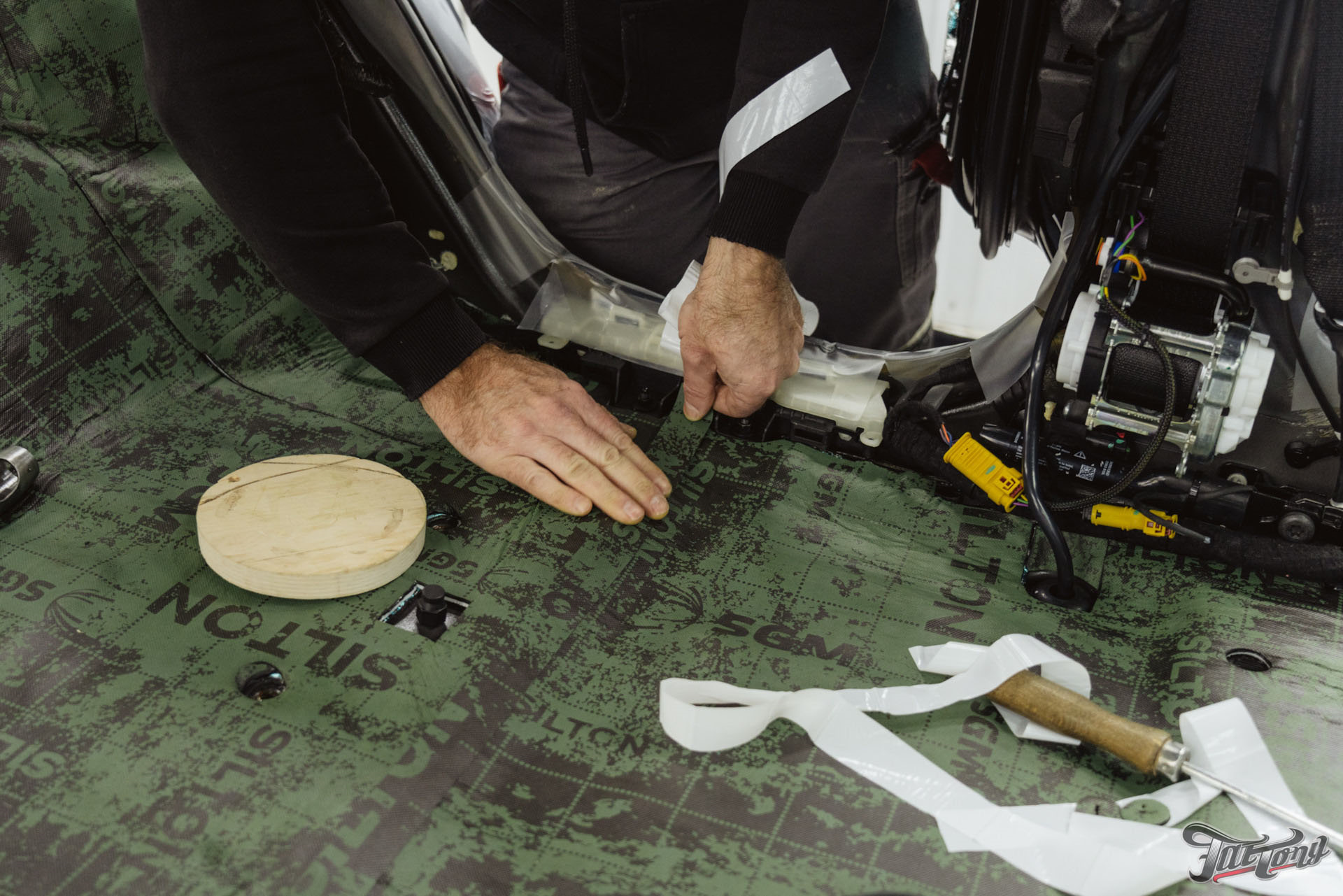

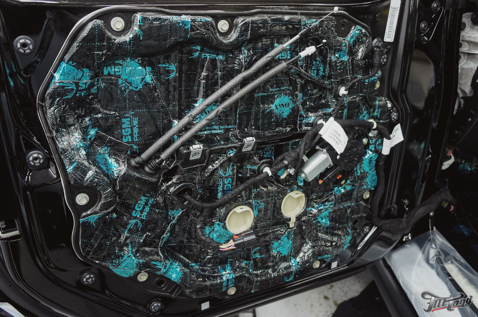

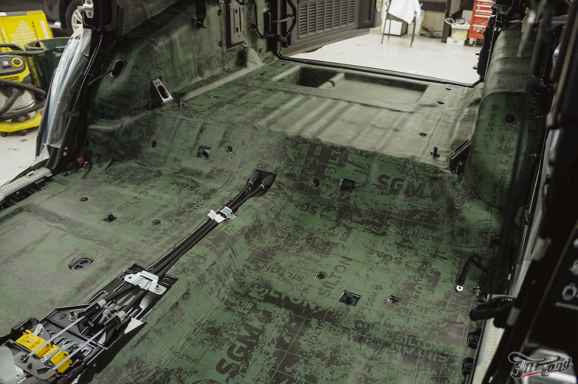

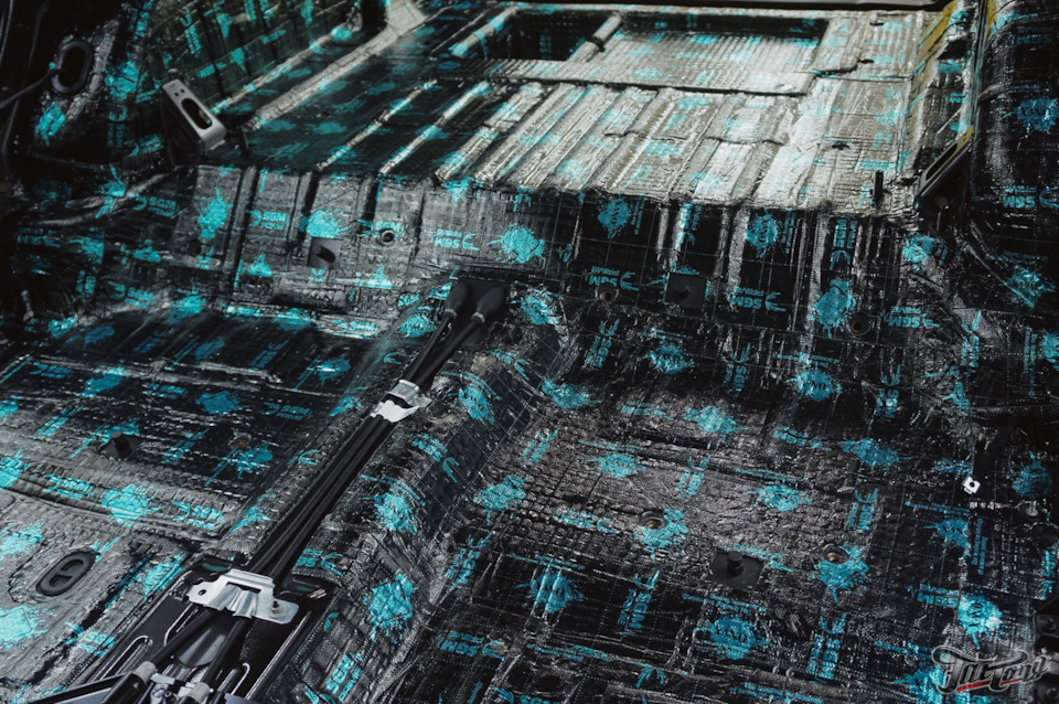

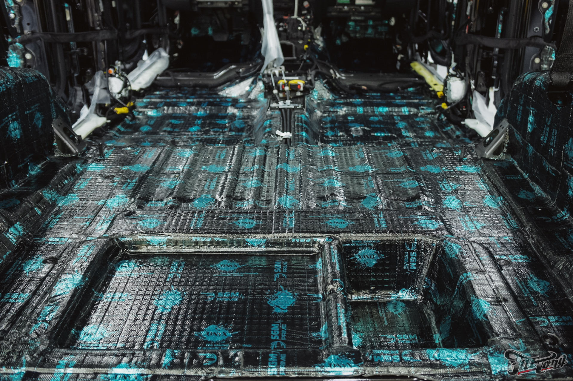

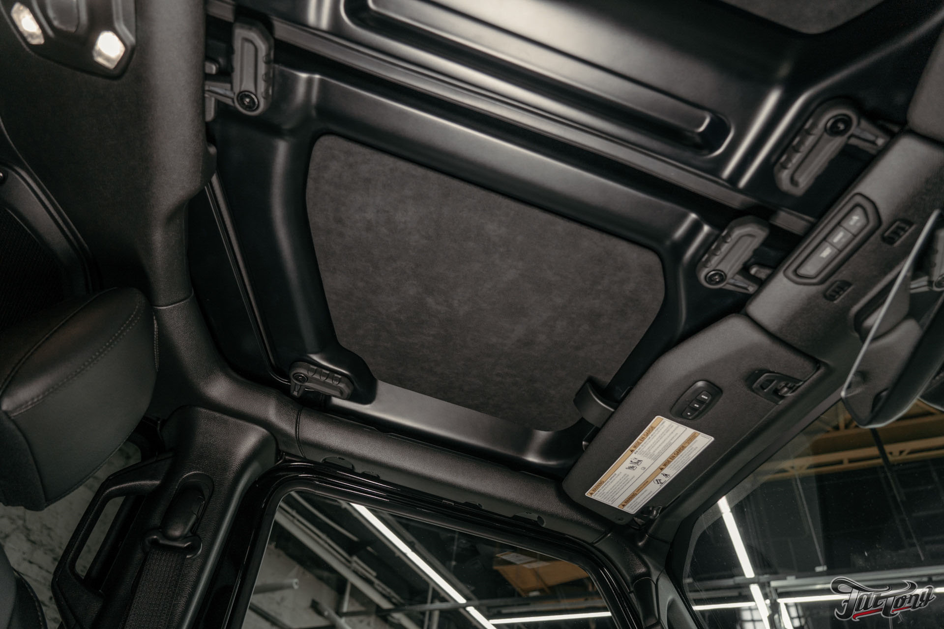

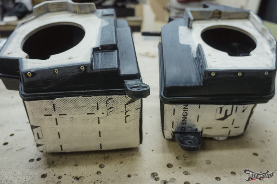

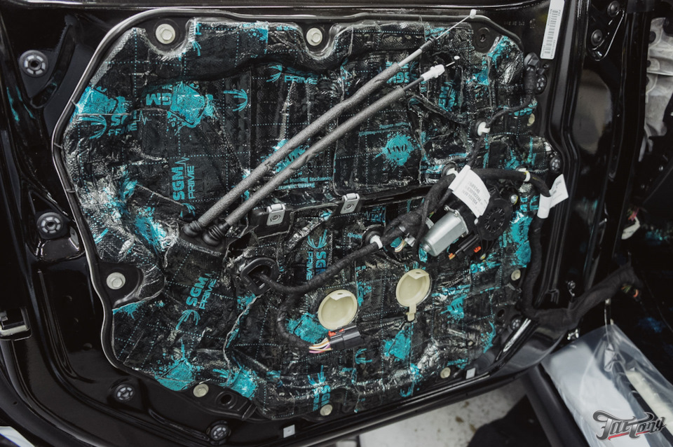

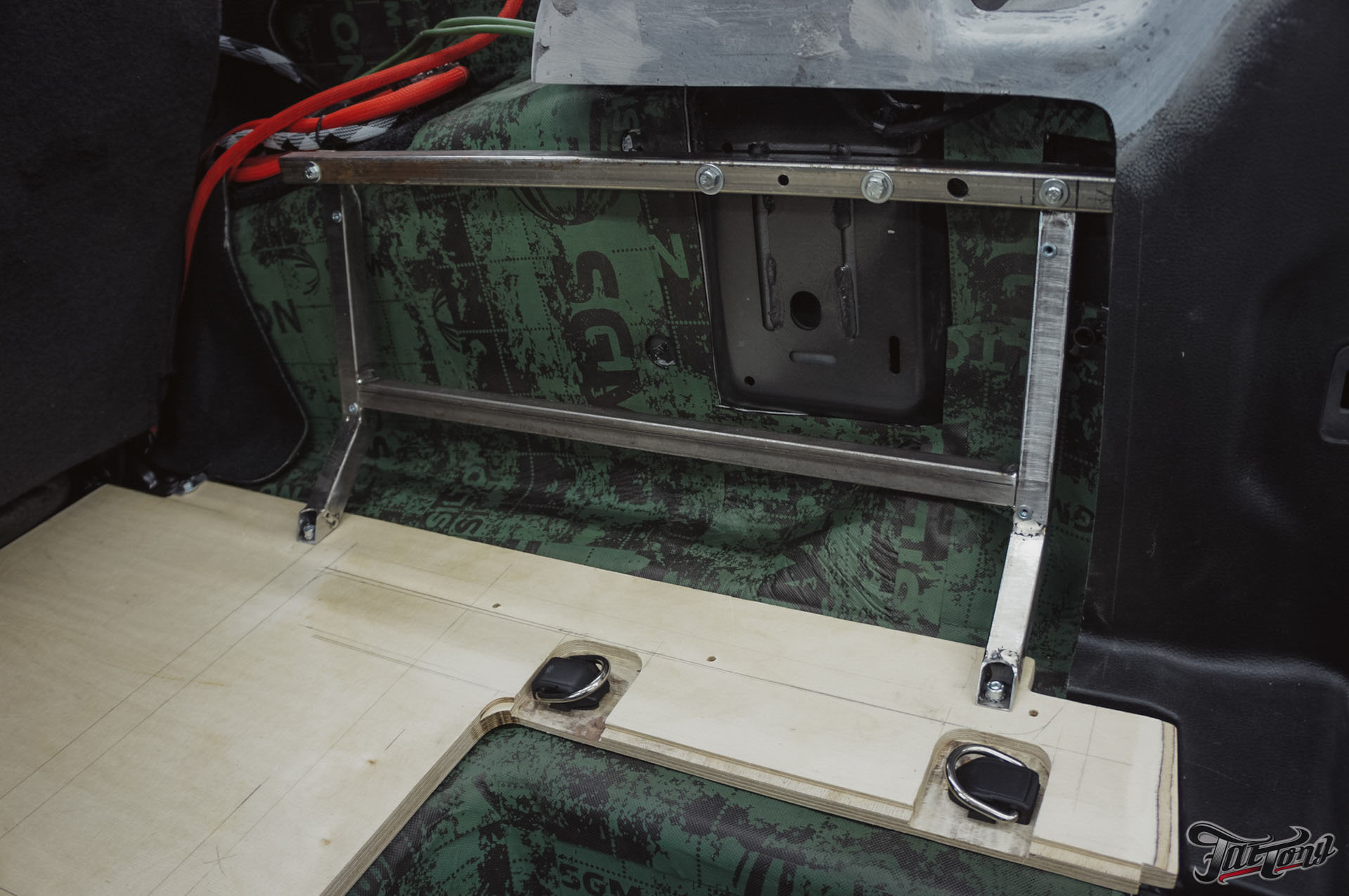

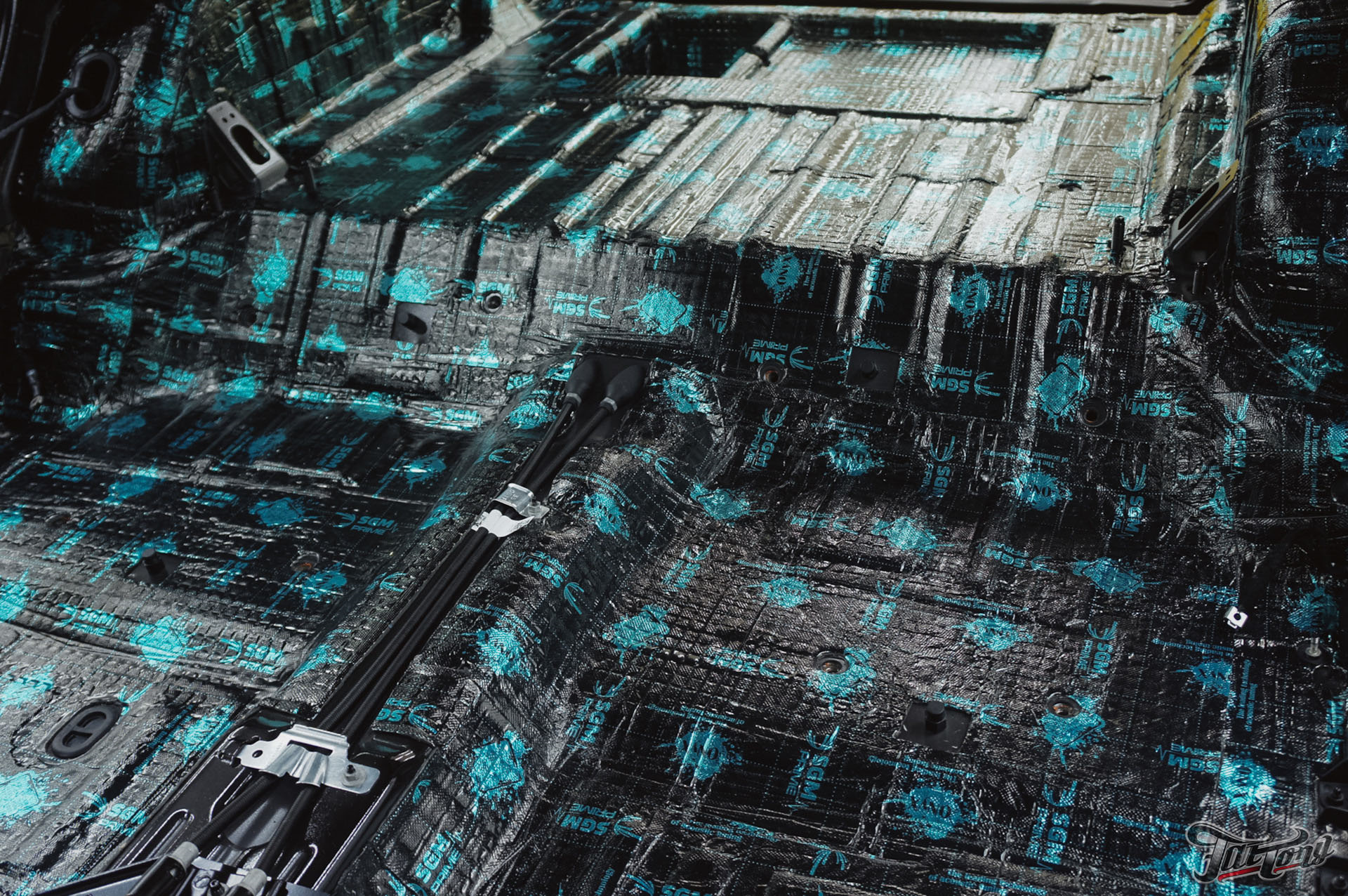

Ни одна музыкальная система не может существовать без акустической подготовки, поэтому не удивляйтесь тому, что в кабриолете произведена шумоизоляция! Она больше для музыки.

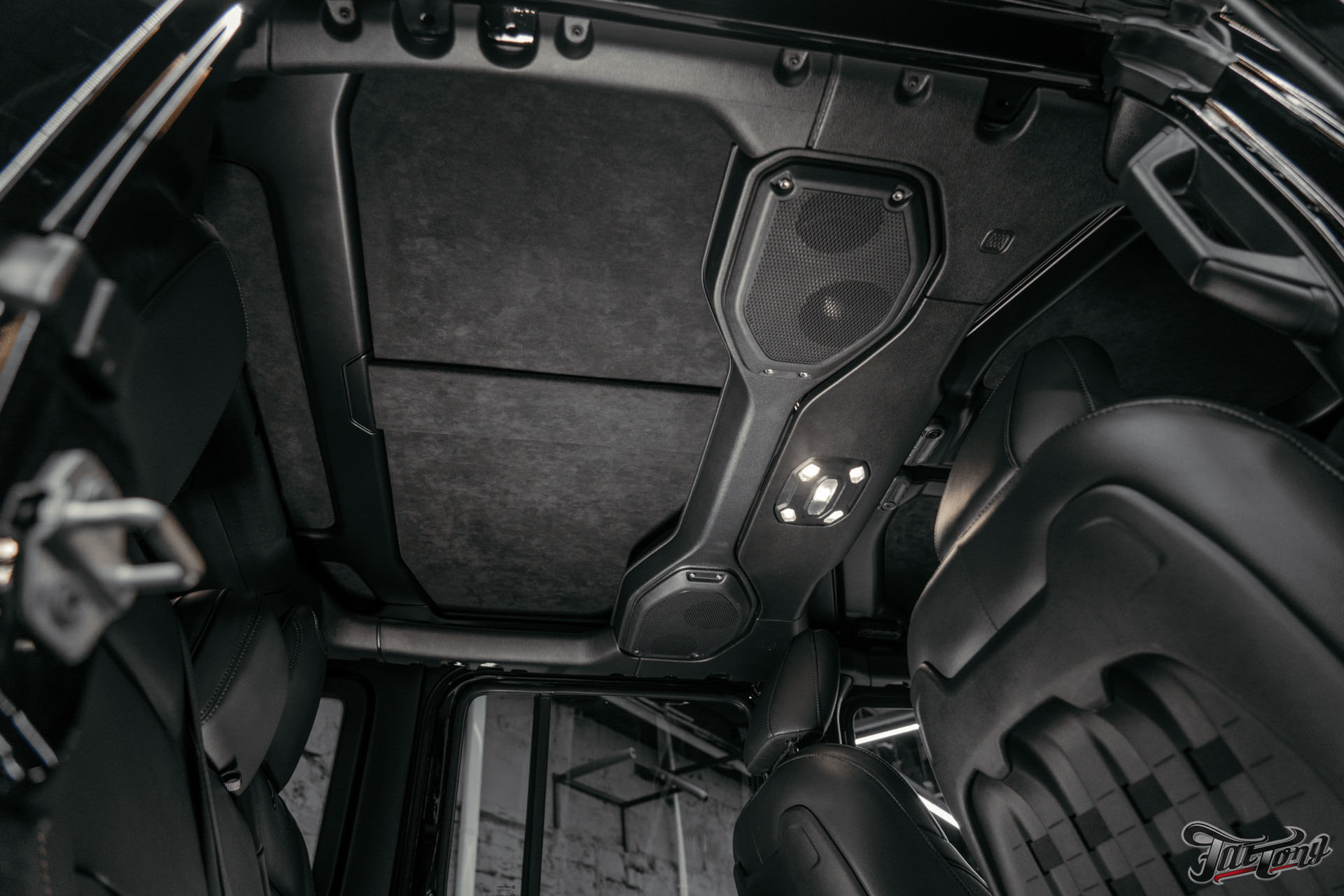

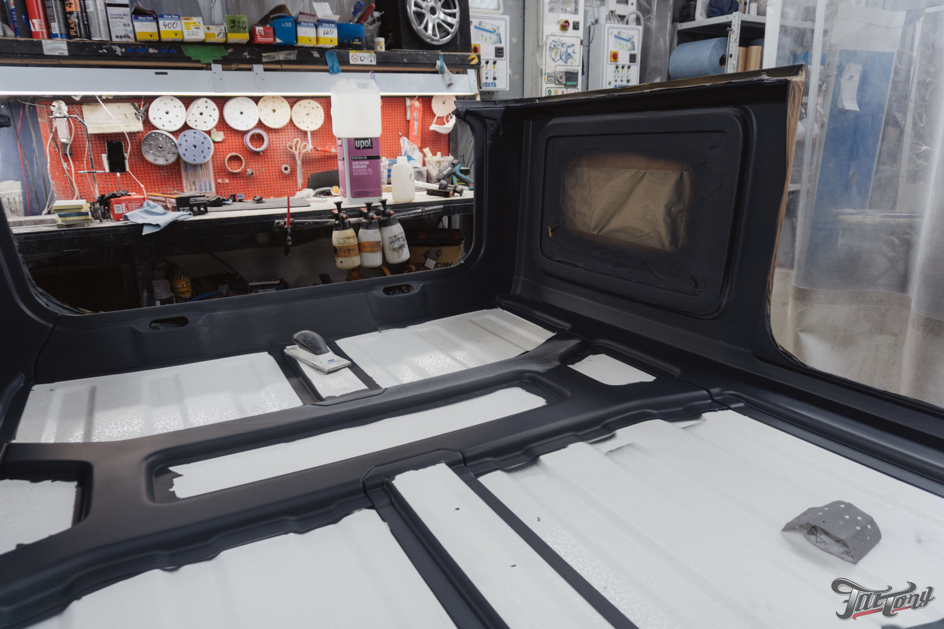

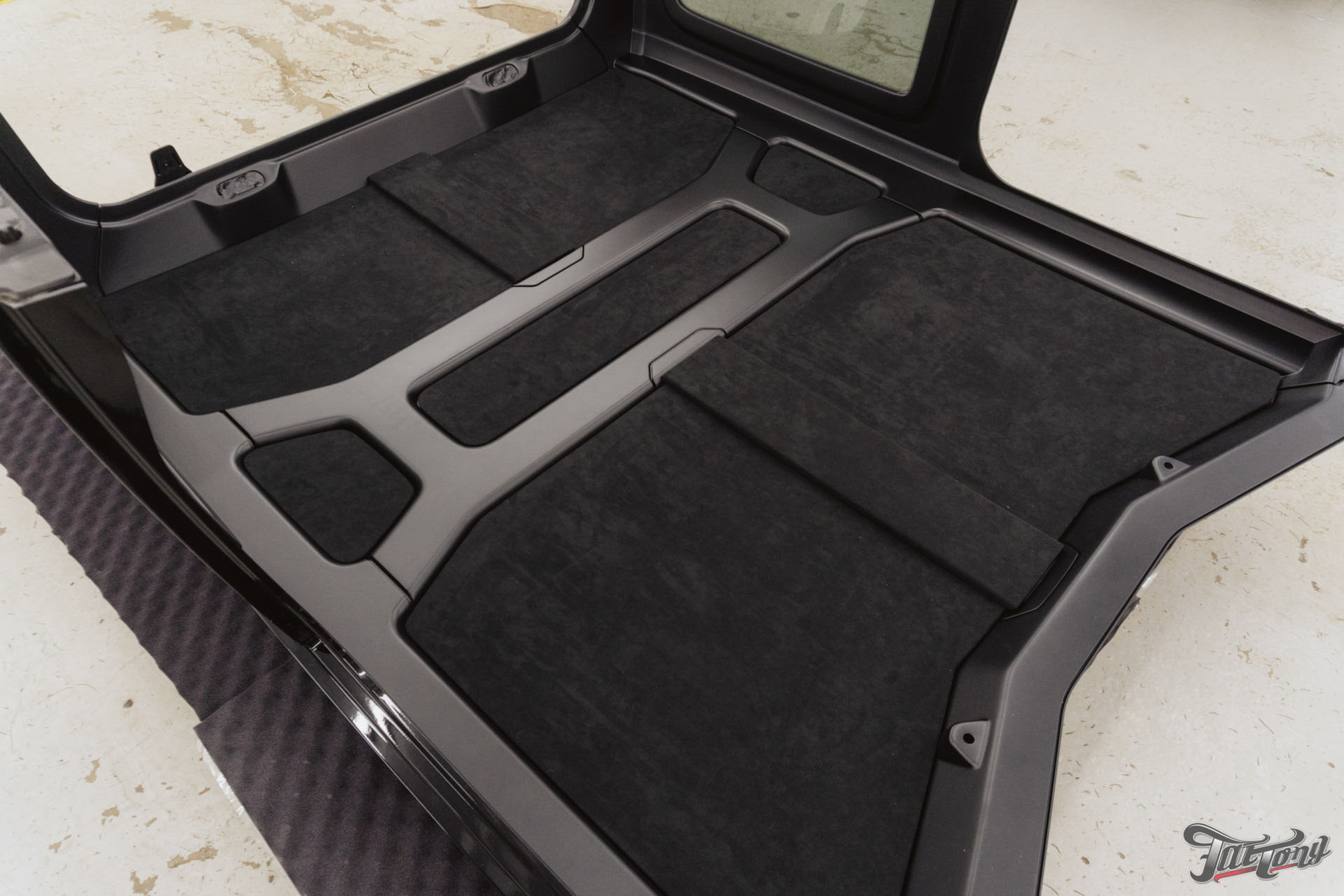

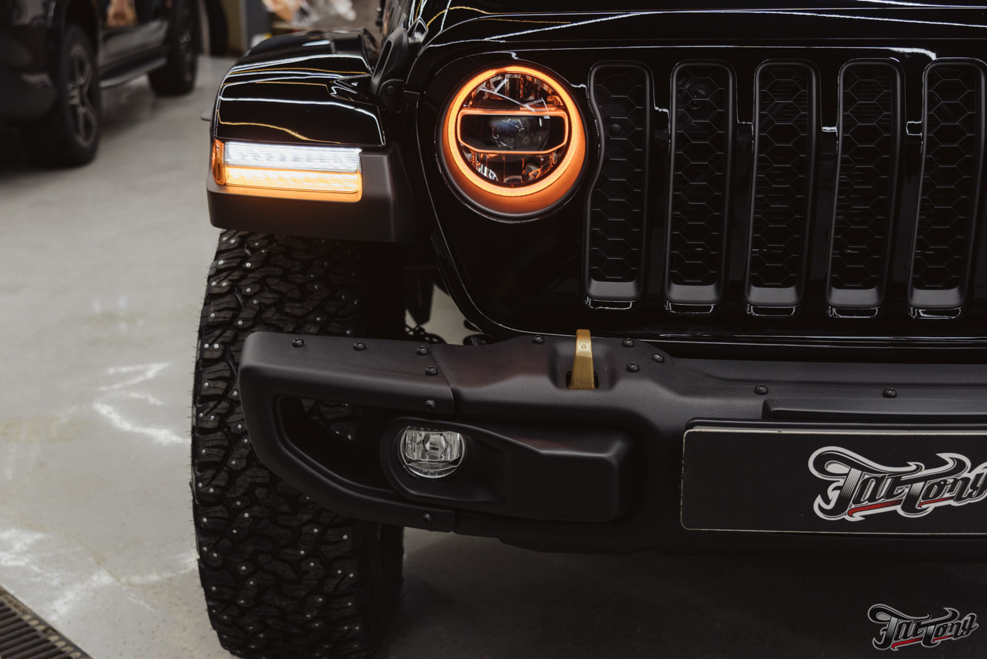

Ещё впервые декорировали съёмную крышу в чёрный цвет с удалением текстуры и перетяжкой вставок в алькантару, а завершён проект "ангельскими глазками" или "Halo Lights" в фары, так как в поколении JL их нет в стоке. По традиции, рекомендую к просмотру видеоряд про проект =)

PAC 41, подключенный через TOSLINK к процессору, регулирует громкость штатными средствами или только с помощью пульта от проца? Спасибо.

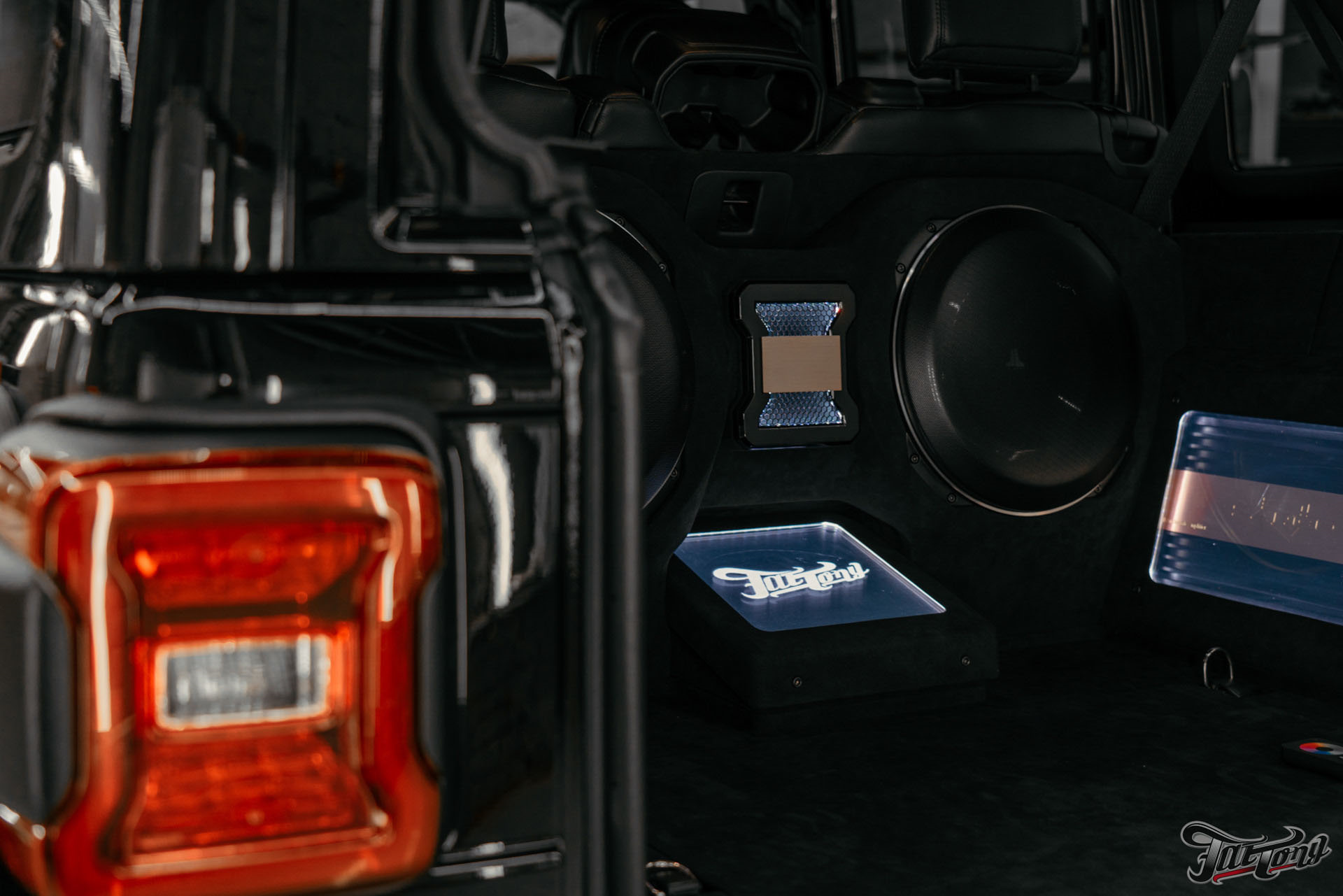

Все круто) но вот подсветка и оформление усилителей прям напомнила НФС Андерграунд 2))
