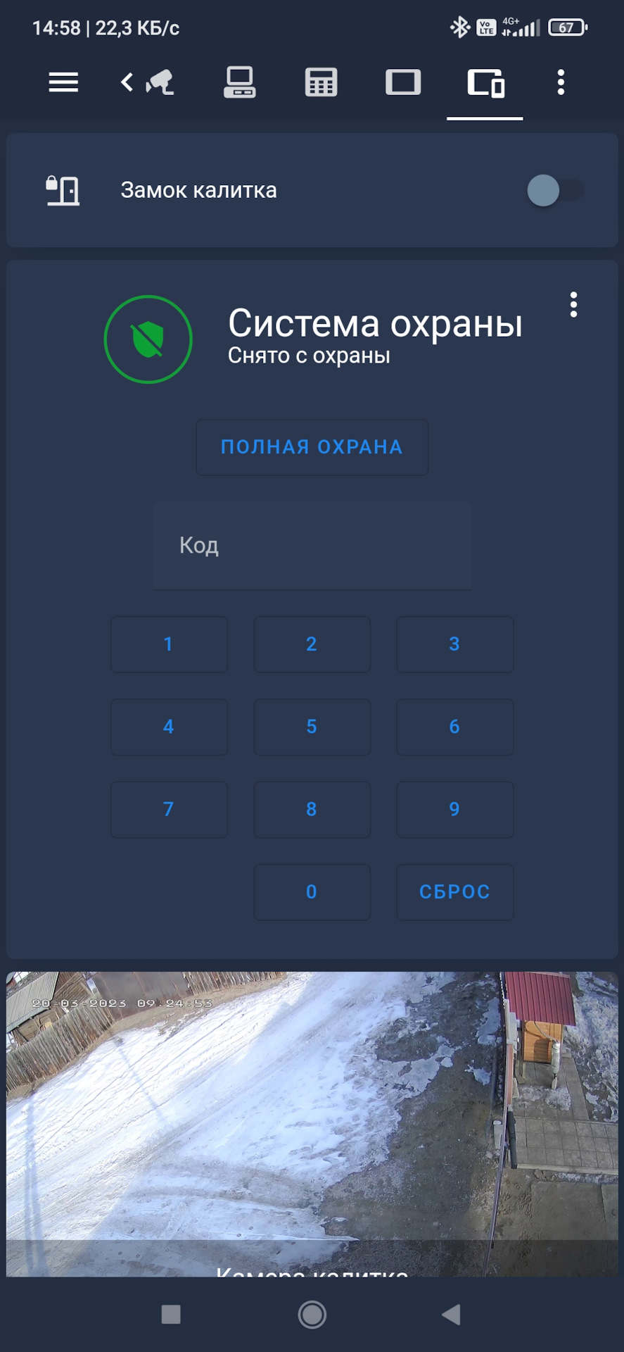

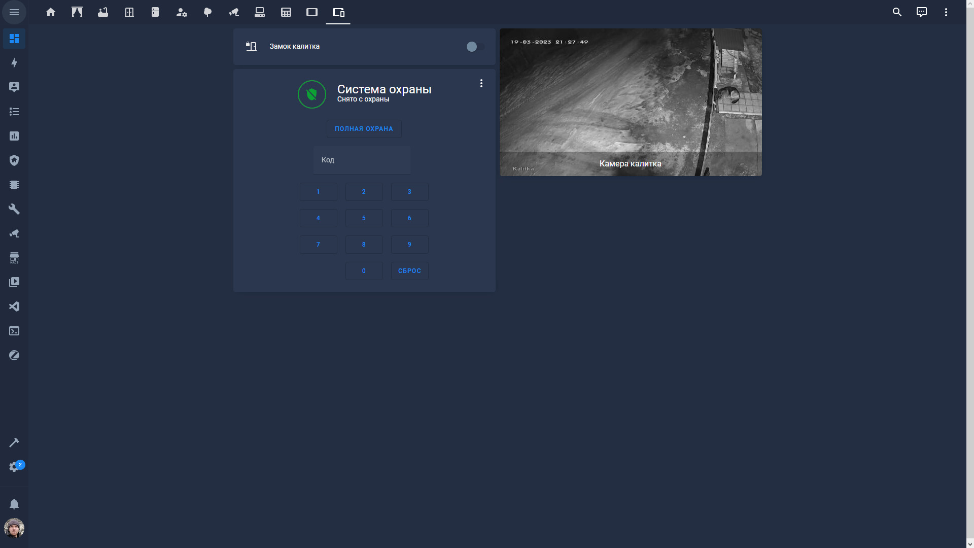

Все в одном, Алиса, терминал, морда, NFC каким образом хочешь таким открывай, и даже Push. Все локально (кроме Алисы конечно), никаких китайских серверов
Это все у меня есть. Все локально и так же с возможностью удаленного доступа. Я сделал дополнение к этому всему.
вот это смутило: Поставил на телефон приложение Smart Life/Tuya Smart. Все настроил, связал с Алисой
для чего доп приложение на мобаил если все из НА управляется локально?

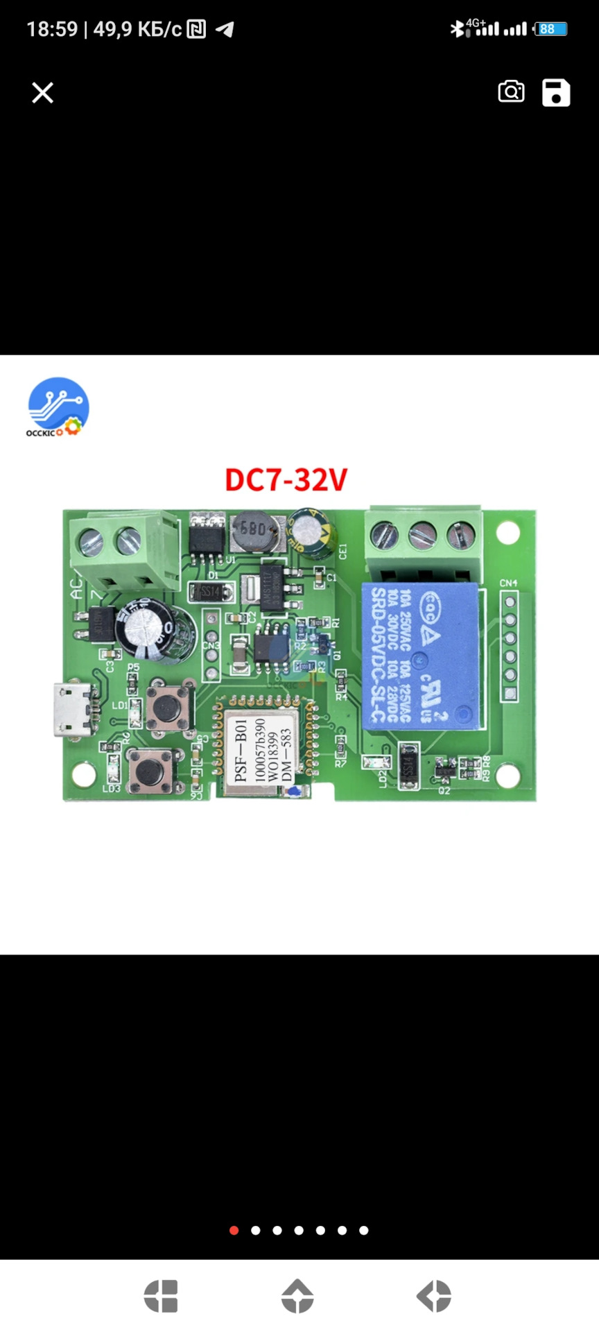

Смотри, что есть на AliExpress! Релейный модуль Wi-Fi EWelink для умного дома, 5 в постоянного тока, 7-32 В, дистанционное управление через приложение для телефона, беспроводной модуль дистанционного управления 433 МГц за 354,49 руб. — уже со скидкой 26%
sl.aliexpress.ru/p?key=im6TwMH
А можно было взять просто это реле
Ты уже не первый это присылаешь. Через какое приложение оно работает? Очень похоже на то, что я купил изначально и не смог запустить.
Ewelink. Нужно запустить его по сути один раз, настроить время реле и синхронизировать с Алисой
Понял. Я просто искал чтобы работало с Smart Life/Tuya Smart, чтобы не ставить кучу приложений на телефон.
Так говорю, приложение нужно один раз когда добавляешь устройство и все, потом можно удалять.
да, я на таких и делал. себе и друзьям. дешево и сердито. третий год без проблем и в жару, и в мороз

Вот такое реле поставил, брал на Али. Плюсом можно брелки другие прописать.
Подскажите, к какому мотору подключили?
Алютех. Он к любому подойдёт.
Переделывать не пришлось? У меня CAME. На Алису нормально завелось? Спасибо!
Не чего не переделывал. Подключил 4 проводка от мотора, настроил на вай фай и все. К Алисе подтягивается без проблем, но изначально работает евелинк
Romeralez
В аккурат под крышку плата уместилась.
IZSIBIRIYA
С Алисой работает? Или просто от брелка?
Конечно работает. Брелок это как доп.
Есть ссылка на Али, погляжу?
sl.aliexpress.ru/p?key=vdPTwiu

Я всё таки склоняюсь, что умный дом должен быть на локальном сервере.
Завтра интернет пропал и алиса не пустила в дом. Согласен
инет пропал-открыл ключём по старинке. нет проблем
chumaher126
так оно все и работает в локальной сети- Алиса напрямую по локалке управляет. Плюс есть доступ из интернета.

На esp тоже самое собрать можно. И плюшек разных ещё добавить.
про это не знаю. Оно с Алисой работает?
Если прошить под неё. То будет работать
Cerberus31
а можно подробнее о фишках или где почитать
Фишки. К примеру открытие при распознавания лиц и номера авто камерой. Счётчик или график выездов. И тд
