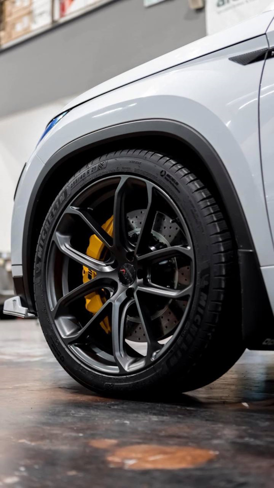

Друзья,
Исходные данные — диски Vega, 8J x 20" ET 41.
С такими параметрами они утоплены в арки.
Хочу, чтобы встали вровень с аркой.
Ну и собственно:
Какую толщину проставок брать? (Перед / зад)
Ну и может посоветуете где лучше заказать.
Заранее благодарю

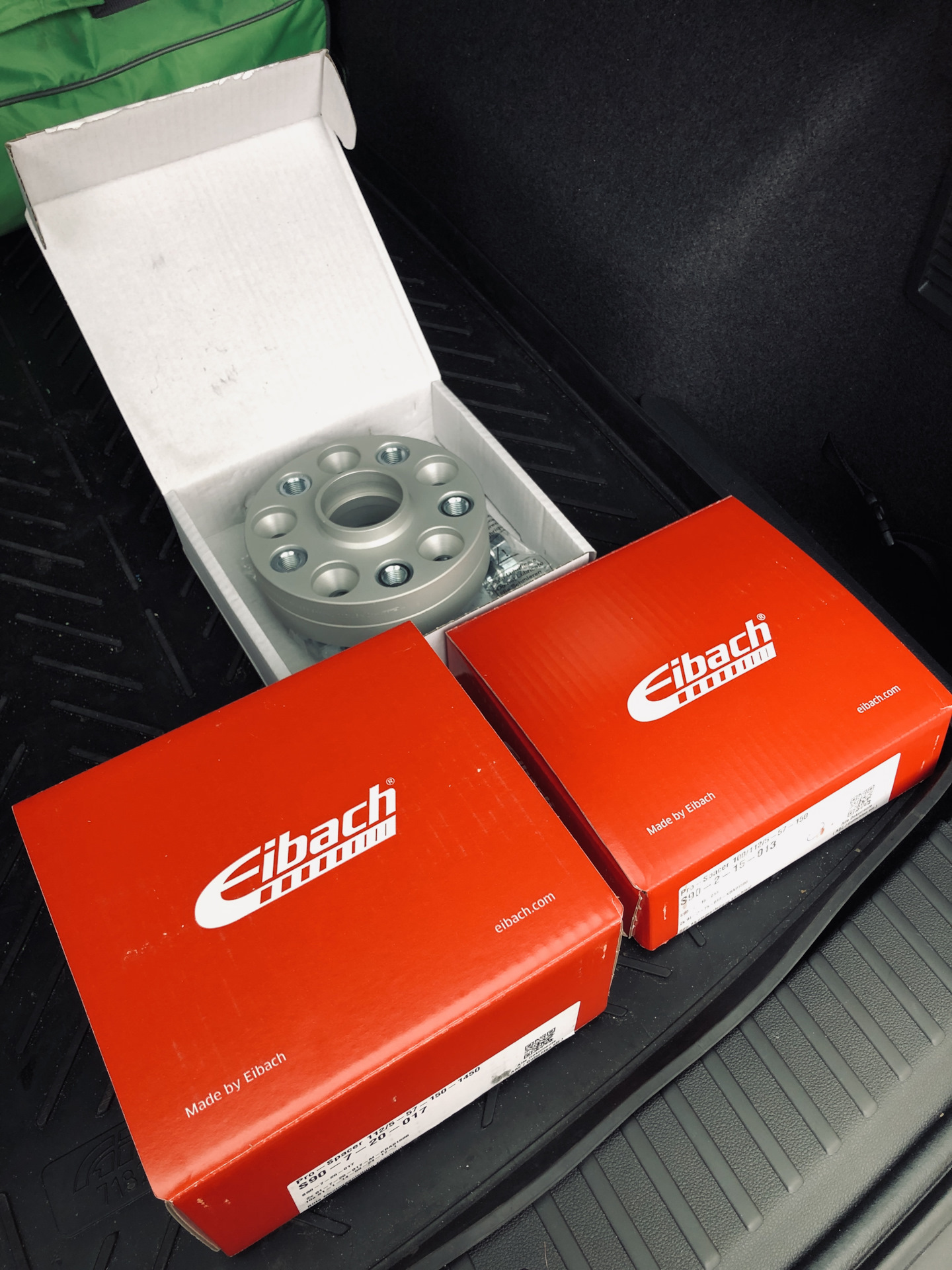

Привет! У меня аналогичные диски VEGA. Тоже достал унылый вид в арках и сзади. Достаточно долго изучал информацию на разных форумах на наших и заграничных, читал обзоры, отзывы. В итоге купил EIBACH. Недешево, но бренд внушает доверия. Спереди 15 мм, крепятся на удлиненные болты. Сзади 20 мм — крепятся болтами в комплекте к ступице.
Как референс использовал эти посты:
www.drive2.ru/l/538839863521182510/
www.drive2.ru/l/539096324608361072/
Но у dmosk ещё и занижение, поэтому вид на стоковых пружинах будет немного другой.
Жду погоды, чтобы переобуться и всё установить)

Имхо смело перед сквозную или переходную 20 мм, на зад ось легко 25-30 мм. Тут как кто видит этот вид по арке))) Властелин колец, Адапт Мастерс- и тд -:контор полно в мск.
