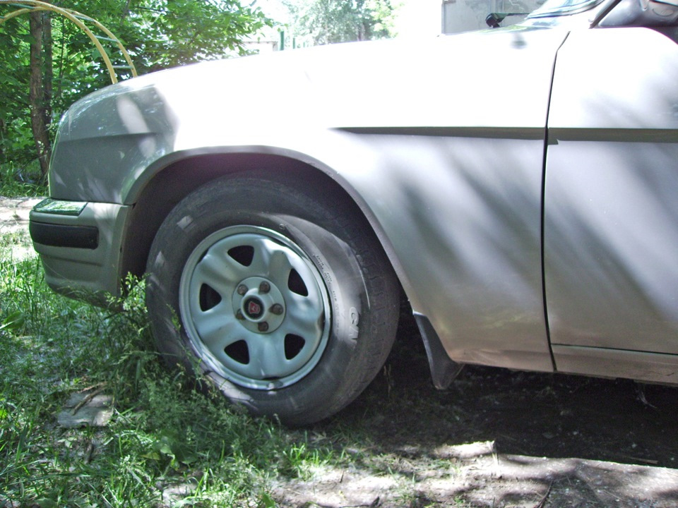

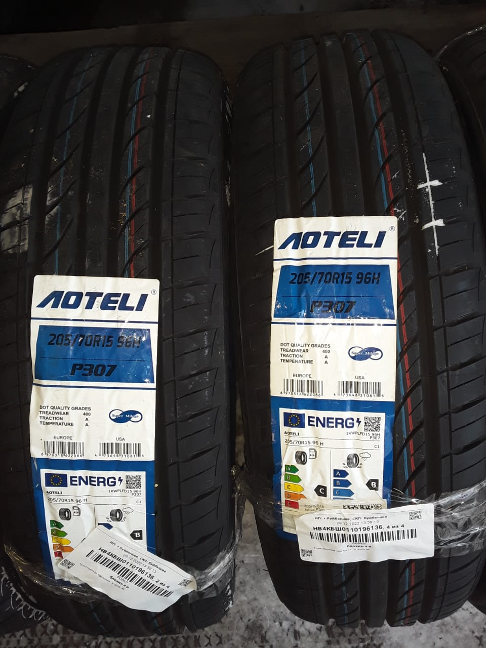

Всем привет. Подскажите, пожалуйста, какие можете посоветовать летние шины на волгу? Какой размер стоит и не стоит рассматривать и почему? Сам присматриваюсь к 205 70 15.

205/65/15 штатный размер
205/70/15 но выбор резины не велик и не самый ходовой размер
Больше в r15 не надо ставить, проверено
штатный 195/65 :)
В книге по ремонту черным по белому написано 195/65 и 205/65, это те параметры при которых реальная скорость будет равна или меньше показаниям спидометра на приборной панели

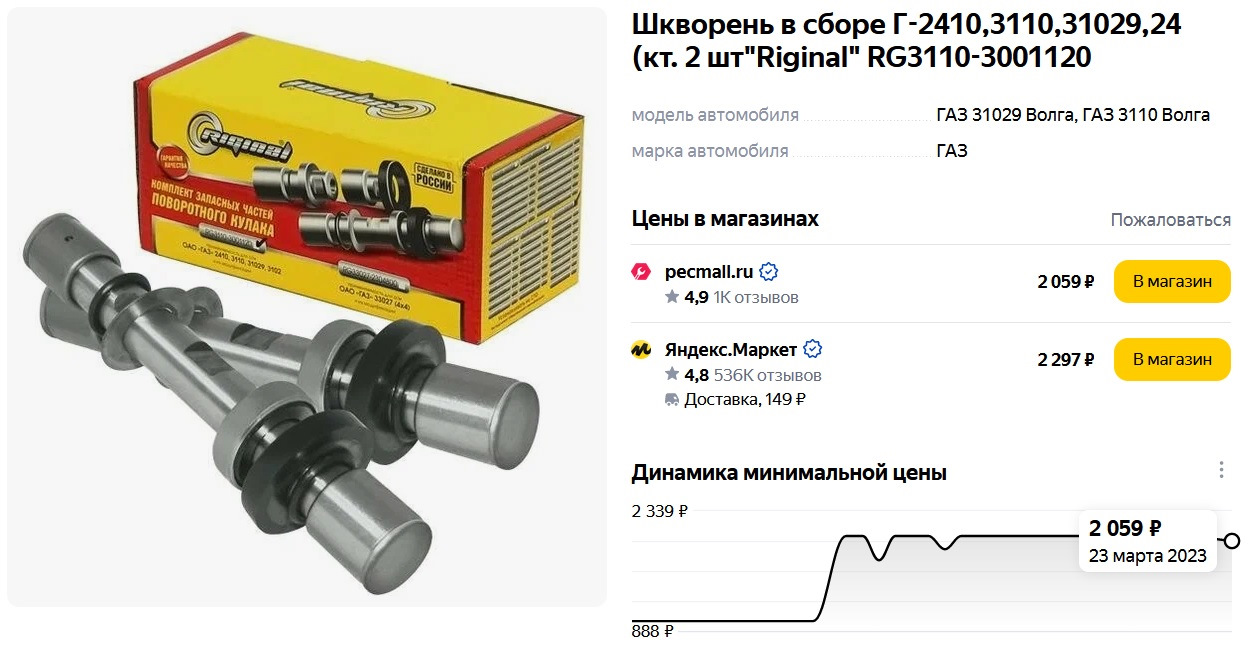

Так, разные же шкворни 24 и 3110. У меня лежат два или даже три вида.
А можно поподробнее про разницу кроме номера по каталогу?
3110-3001120
3110-3001120/3110-00-3001120-000
24-3001019
www.avtoall.ru/shkvoren_g…clid=14393511465804103679
Я имел ввиду целиком подвеску. Стойки и рычаги, куда шкворни вставляются. Сами шкворни возможно и не отличаются, хотя вряд ли они одинаковые. Подшипники игольчатые двух видов бывают, 945 и 943 кажется

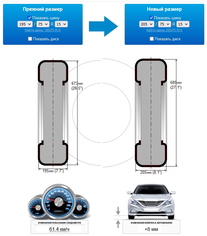

ставил на лето на 3110 205/75/15, давление делал 2,2 атм
205 75 нормально встает, ничего не цепляет?
вполне нормально, там разница по высоте 4мм на диаметр и 10мм по ширине… сам посмотри на калькуляторе www.kolesa-darom.ru/pokup…sclid=lfjqalzsc0285902766 возможно задние локеры внутри в арке чуть потрёт в поворотах но это не критично и только в том случае если они не плотно к арке стоят… лет 20 назад товарищ в газконфы www.auto.ru/gaz ставил 225/70/15 на 31029 и вроде тоже нормально было
Есть шанс остаться без передних локеров при работе подвески до отбойника
